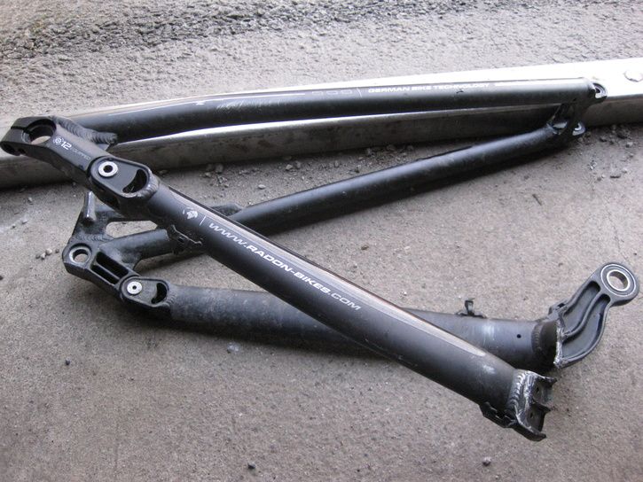

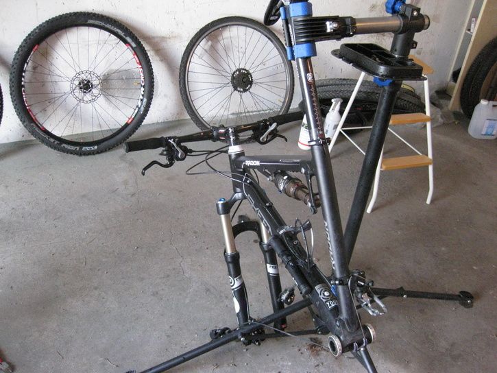

Visa ditt rambrott
Jag har haft lite strul med min Radon, bl.a. gängpaj i bromsinfästningen på min gaffel, de verkade ha dragit skruven snett in i godset med maskin. Fick faktiskt nya gaffelben på garantin, tog dock typ en månad fram och tillbaka.
Har även reklamerat navbody (Shimano) 2 ggr på cykeln, och det har de inte varit knussliga med, däremot tagit lång tid då de inte haft nya på lager.
Så, kontentan är att B-D är OK att ha att göra med, men det tar tid och skicka grejer härs och tvärs.

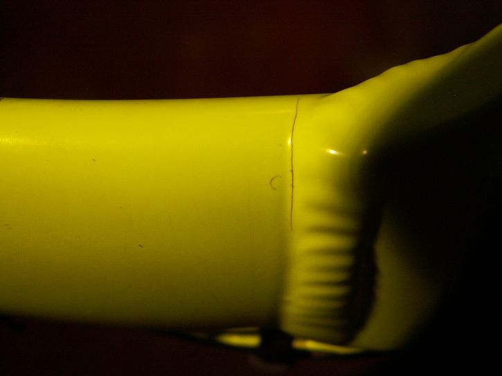

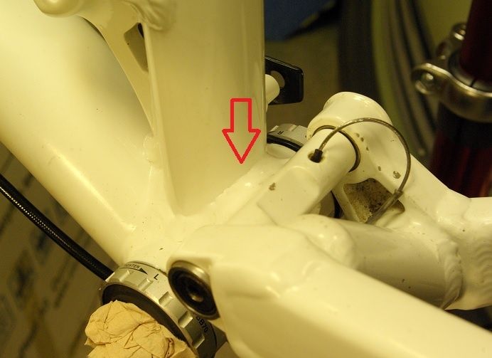

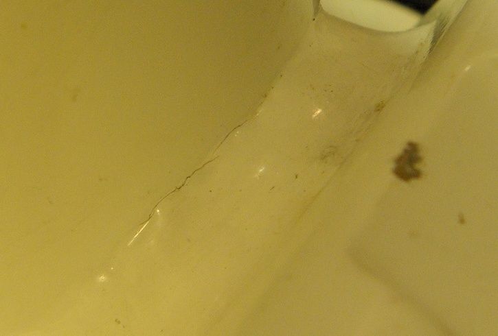

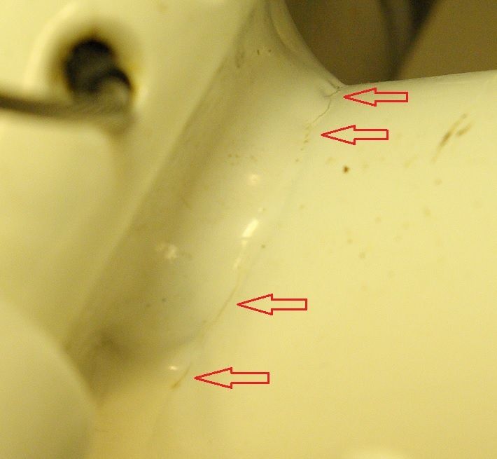

Visa ditt rambrott

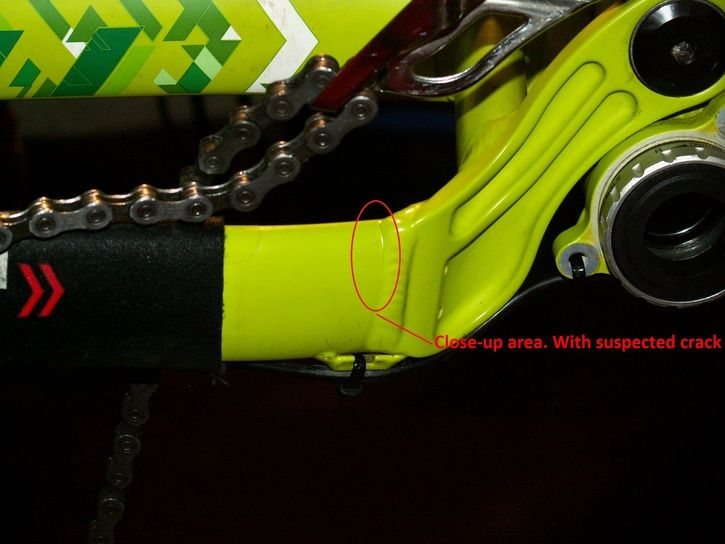

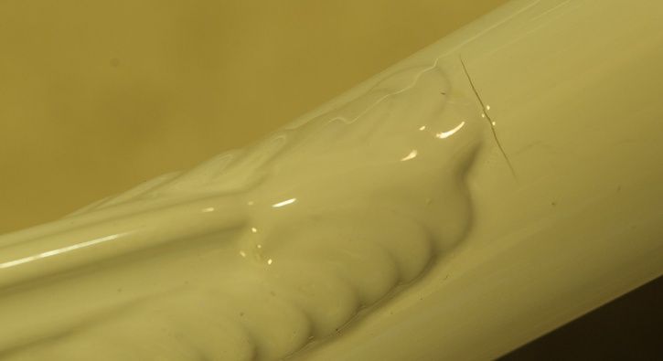

Tror det vilar en förbannelse över denna tråd, läste i den första gången i förrgår och samma eftermiddag hittade jag vad jag tror är en spricka i höger kedjestag.
Vad tror den samlade expertisen, kan det vara enbart lacken som spruckit?
Har självklart skickat iväg bilderna till tillverkaren.
Mvh / J

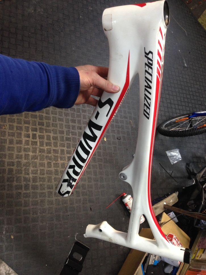

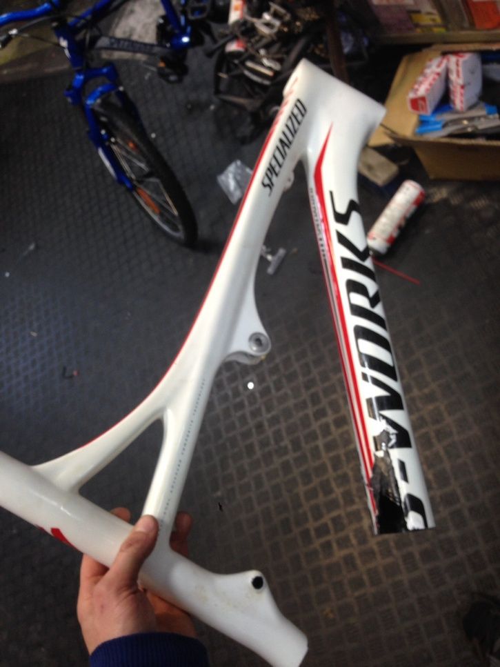

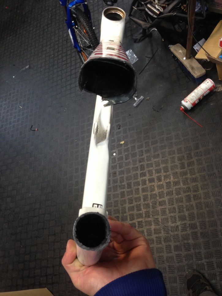

Visa ditt rambrott
Rompa skrev:
> Räknas detta :)
Sågad pga. försäkringsärende kanske?
Visa ditt rambrott
marr skrev:
> Rompa skrev:
> > Räknas detta :)
Nästan, lackgarantin :)
Visa ditt rambrott
Lack är rätt flexibel, något under lacken har rört sig mer än lämpligt.
Intill en svetsfog, en klassiker.
Visa ditt rambrott
Rompa skrev:
> marr skrev:
> > Rompa skrev:
> > > Räknas detta :)
Det där är inga problem. Kolfiber går att laga sägs det ju ;)

Visa ditt rambrott
Usch! Jag tyckte att Canyon verkade svårt drabbade av rambrott i baktriangeln, men nu är det otäckt många Radon-cyklar i den här tråden:-/
Visa ditt rambrott
> tråden:-/
Jag som trodde att Tyskland var detsamma som kvalitet.
Ur led är tiden helt klart.

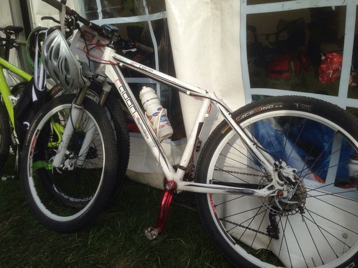

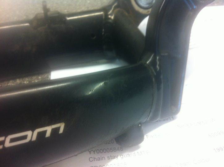

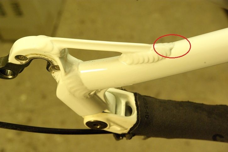

Visa ditt rambrott
Fältprästen skrev:
> Då får man se hur länge den nya delen håller
> då, det verkar vara en ömtålig del att döma av
> en del inlägg på detta forum.

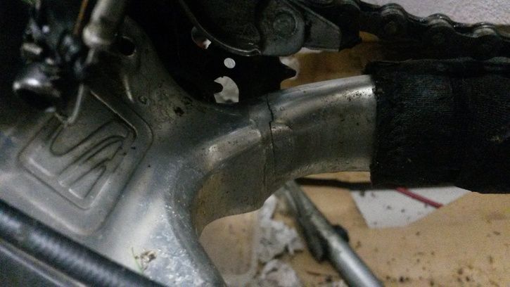

Inget kul att skriva här igen, men efter en lite närmare syning mindre än ett år senare och inte alls så många mil:
Dessutom:
Vad säger Happy om sprickorna vid vevpartiet? Än så länge ser de inte så stora ut, men dessa sprickor kan man i alla fall förstå uppkomsten av då bakhjulet hindras i sin framfart, till skillnad från sprickan vid bakväxeln som är svårare att förstå.
Kan man cykla vidare eller är det stopp och åtgärder som gäller?
Cykeln är från 2010.
Visa ditt rambrott
Sprickan vid bakväxeln beror ju på staget som slutar där. Kraften från bakhjulet leds dit, och röret är skörare på grund av svetsningen. Ser ut som en dum konstruktion, helt enkelt. Köp en annan ram...
Visa ditt rambrott
> tillverk
Bike-discount skickade nytt kedjestag utan någe knot. Tilläggas bör att jag inte är första ägaren, angående diskussioner om garantier och omvänd bevisbörda.
