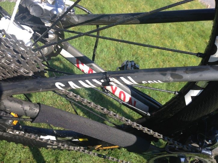

richard.b skrev:
> Stor spricka i sadelröret efter drygt 100 mil på
> en Canyon Ultimate CF SLX.
Tydligt fall av för långt nedstucken sadelstolpe.

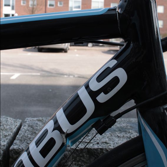

Efter krasch in i sidan på en personbil...

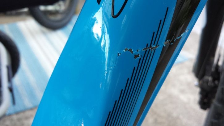

Stumpy skrev:
> richard.b skrev:
> > Stor spricka i sadelröret efter drygt 100 mil på en Canyon Ultimate CF SLX.
Svårt att avgöra om du är ironisk, annars får du gärna utveckla.
Sadelröret är 585mm långt, sprickan är 100 mm från botten. Jag har di2 med batteriet i sadelröret, fabriksmonterat, inte tittat hur det sitter men antar att det sitter högre upp.
Sadelstolpen sitter exakt på markering 2 cm, dvs 2 cm över det som canyon markerat som lägsta inställning.

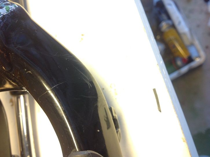

Se där. Samma skada som jag hade på min Stevenscross. Får jag gissa på pinne som gått med hjulet och slagit av sadelstaget? Sven lagar ramen för 3000/4000 kronor. Hemförsäkringen kanske täcker skadan?
Visa ditt rambrott
mm, inte helt klar över hur skadan uppstod, men ett fall i låg fart i väldigt stökig terräng är min egen teori, skrapmärken/tryckmärken på utsidan av röret. Körde faktiskt vidare en stund innan röret gick av helt, därav osäkerheten...

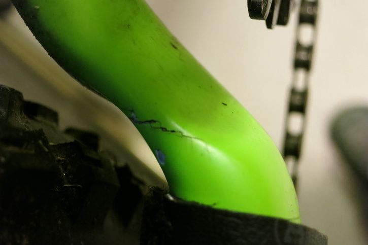

Ordentlig OTB idag när jag trampade igång inför en nerförslöpa. Låg och jämrade mig ett tag och undrade vad f-n som hände! Här har jag kört 20 ggr innan och stigen är jämn här! Trodde först jag fått ngt i framhjulet då det hände så snabbt och brutalt. Gick tillbaka och kikade på stigen och undrade vad som hände egentligen... inget fel på hjul eller eker och stigen var tämligen slät så när på en rot på höger sida spåret. Roten såg tilltufsad ut... Kollade i pedalen och där satt en bit av rotens bark fast... Hade lyckats trycka pedalen i roten när jag vevade fart och i sådan vinkel att följden blev ett kast uppåt och åt vänster! Cykeln följde efter mig och landade mjukt på min rygg och vidare in i blåbärsriset... när jag slutligen förstått vad som orsakat vurpan tar jag cykel och tänker fortsätta turen... får då se sprickan! Cykeln är en några månader gammal 29 FS karbong...

Uh, riktigt surt :(
Maila Scot på Ibis och beskriv skadan, de brukar vara ganska justea när det gäller crashreplacement m.m.
