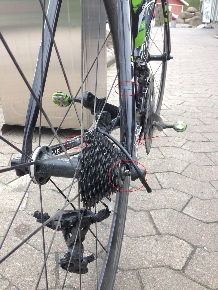

Trodde aldrig man skulle behöva posta här, men idag efter en uppförsbacke så tog det bara stopp..
Växelörat och del av ram bara small av och resulterade i växel + hjul = slå sönder båda nedre kedjestag och spräck det hö. övre...
Som tur var skadade sig ingen. Växeln gick för övrigt i två delar :P såg lite lattjo ut.

Konstigt haveri... Ingen förvarning? Inga synliga sprickor innan? Tur att det gick bra!

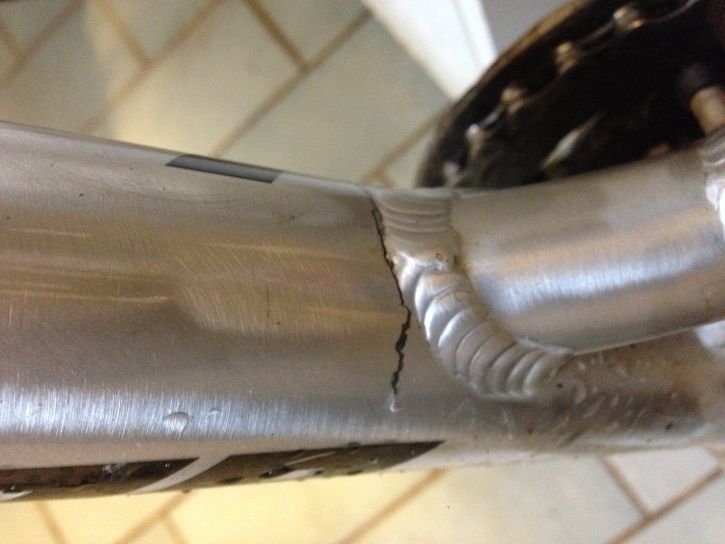

jofahjalm skrev:
> Då var det min tur. Vad tror ni om denna?
Jag tror att din ram har spruckit.
Så länge Banshee inte följer ditt instagramkonto så borde det väl kunna bli ett garantiärende.

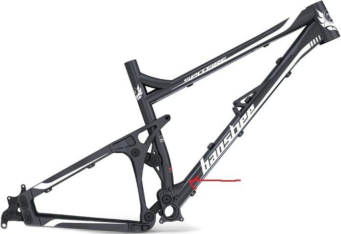

Vad är det som belastar ramen där sprickan är? Det är en 3 kgs ram som ska tåla #aggressive #trenduroing. Jag är bara en överviktig fjäderviktare som cyklar rådjursstig i solsken. Det ska väl den tåla?

Jag har slagit i bashen om inte annat. Jag har för mig att jag har sett något litet på ramen som inte såg bra ut för ett tag sedan, men då förträngt det. Nu ser det dåligt ut. Hur spektakulärt kan det bli som jag använder ramen till sista CES-deltävlingen och den då ger vika? Jag har viss förhoppning om att detta skulle kunna vara någorlunda mindre jättekatastrofalt?

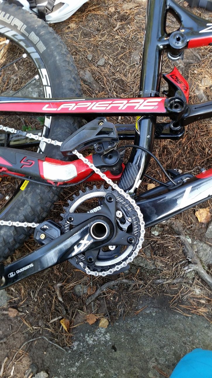

Här är mitt bidrag, baktriangel med axel och alla tillbehör blev sugna på semester och gav sig iväg.
    296 KB · Besök: 70
Det hade väl knakat lite i backen innan, men trodde det var bb30knak men tydligen inte.
Cannondale tog det inte på garanti föresten så nu blir det canyon för hela slanten.

Bungoholio skrev:
> Tror inte rören i en alu-ram har så många
> likheter med en tomburk! :D
> Skulle själv inte vilja cykla så mycket mer än
> stökig XC åkning på en hoj med sprucken ram...
> sig iväg.
Hur ont gjorde det när detta inträffade?

RhythM skrev:
> synliga
Urk... fullt förståeligt. Men glöm inte att inspektera även i framtiden. Tyvärr spricker cykeldelar har jag märkt....

Öh, skulle de ta en bakväxel i bakhjulet på garantin?

Bengt-re skrev:
> lundatok skrev:
> > RhythM skrev:
> > > synliga
> > så
> > garantin?
> Varför inte? Om haverieret beror på att ramen
> gav sig...
Eftersom ramen är av framför växelörat och det sitter kvar i bakväxeln?
"Var något om att det där brukar bara hända cx cyklisterna då dom kört på något som "spräckt" eller slagit av staget."
Cykeln var därmed brukad på fel område. Konstigt tyckte jag då jag kört 500 mil lvg med den.
> sig iväg.
Det som förvånar mig mest är kombon N/W-ring, kedjestyrare och rocket ron-däck? :)
Det tråkiga med svetsade alu-ramar är att svetsningen bygger in spänningar. Och varje ramexemplar är ju lite olika beroende på vem som svetsat, förstås. Kollar man bakåt i tråden så är nästan alla brott på alu-ramar just såna att de inträffat bredvid en svetsfog (sällan i själva fogen). Det är något som är mycket svårt att räkna sig fram till för ramtillverkaren.
Men med tanke på hur du verkar cykla så ska du väl ha en Rune istället kan jag tänka:-)
Edit: Vad jag menar är att det inte nödvändigtvis är så att ramen spricker där man kan vänta sig att belastningen är högst, eftersom det redan kan finnas en inre spänning som bara kräver ganska små krafter för att den ska spricka på oväntade ställen där lasten är ganska låg.
Skumt. Kan det vara lagret till svingen som skurit ihop?
Om man använder rätt legering och värmebehandlar ramen efter svetsning, skall det inte behöva ske, men tyvärr verkar många rambyggare (underleverantörer?) slarva med detta.
Visa ditt rambrott
Om man bottnar dämparen ger väl konstruktionen en stark dragkraft i underröret. I likhet med ramar med en vippa på sadelröret och dämparens nedre fäste ovanför vevlagret. Dessa spricker ofta nånstans mellan vippans infästning o vevlagret.

Jofa, jag skulle kanske inte tycka att det är värt att åka till göteborg för en tävling när din cykel är i så osäkert skick. Iaf inte för själva tävlingens skull. Det finns ju en stor risk att den går av efter 30 minuters åkning...
Som du själv konstaterat är sprickan på ett sånt ställe att du antagligen inte kommer dödskrascha om ramen går av. Fast det är ju alltid vanskligt med trasiga saker.
Om du vill fortsätta köra på den tycker jag däremot att du ska stopp-borra sprickan. Borra ett hål i slutet på sprickan åt varje håll. En 4-5 mm borr kanske kan vara lagom. Då minskar du brottanvisningen väldigt mycket.
Fast i praktiken kan det nog vara väldigt svårt att avgöra exakt var sprickan slutar & då kan troligtvis den positiva effekten utebli helt.
Det finns exempel inom flyget där den metoden har använts då det inte slutat lyckligt så det är inte helt okomplicerat, om jag fattat rätt.
Jo, visst är det så och det är ju en chansning. Men jag tycker det ser ut som att sprickan har en ganska markerad ände. Jag tror nog ändå att det kan vara värt det om han tänkt fortsätta cykla på ramen ett tag till...

Hur var det nu Kolfiber vs Alu?:)
Ser ut som ett klassiskt problem med aluminiumramar där materialet blivit sprött pga värmepåverkan från svetsningen. Har sannolikt inget med genomslag eller hårdkörning att göra utan sprickan kommer av vibrationer/utmattning.
Solklart garantifall så borra inte i den.
