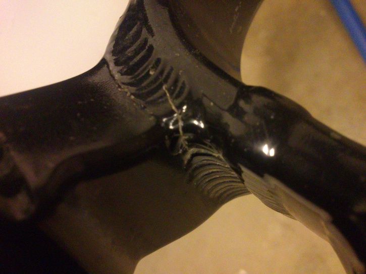

Din Bianchi Oltre-ram har väldigt djupa skavmärken av klingan. Det är smått underligt av flera skäl:
1. Hur länge hade du cyklat på cykeln innan det här hände? Hände det här direkt efter du köpt cykeln? Annars måste ju något hänt med ditt vevparti som gjort att det hamnat snett på något sätt.
2. Stannade du så fort du hörde de ljuden som måste ha uppstått när klingan gick mot ramen? I så fall tycker man att du bara borde ha ytliga skrapmärken på lacken, inte djupa repor i kolfibern som syns på fotot.
3. Hade du växlat ner så att kedjan var på lilla klingan? För i så fall bör du ju skavt ännu längre in i ramen? Borde inte också i så fall kedjan klämts mellan klinga och ram och därmed helt låst drivlinan?
4. Det vore kul om du lade upp exakt vad Bianchi svarade på ditt klagomål så att man kunde se hela deras analys. Typ om du la upp en bild av deras brev eller kopia på email de skickat till dig.

Jag är byggd som en ladugårdsvägg och väger därefter. Har tidigare kört på en fulkines, sen en fincannondale och nu en finspecialized. Aldrig varit med om att det flexat där.
Visa ditt rambrott
Pewe kan bara hålla med dig.
Fulkinesen, jodå jag stannade och kollade vad jag tyckte då noga, jag var inte ner på lilla klingan, har inte hänt så ofta (aldrig) här upp i Tierp att jag har behövt göra det. Faktiskt när jag tänker efter så tror jag bara har gjort det en gång och det var uppför slottsbacken på Skandisloppet (motion). Just i det här fallet hade vi hojat i kanske 45 min och jag körde uppför en backe, efter min inspektion där jag inte såg skrapet hojade jag lugnt och försiktigt hemåt, svärandes då jag först trodde att det var vevlagret som skurit.
När jag väl var hemma och jag hoppades att det bara var att det kommit något skit i lagret och monterade bort vevpartiet när jag upptäckte detta. Blev inte så jäkla glad när jag såg det. Vad som däremot är lite extra skoj, vilket jag även skrivit - Bianchi Café & Cycles i Västerås dömde ut ramen på en gång, de höll med mig och att jag skulle åberopa garantin, men som sedan drogs tillbaka av Italienarna.
Precis som du skriver så vet jag inte när denna skada uppstod för första gången, men det var turen i maj som gjorde att jag verkligen uppmärksammade det. Som jag skrev i inlägget så är jag glad att jag hade flera hojar att använda nu i sommar, annars hade min säsong slutat i maj, de är inte snabba när det gäller garantiärenden Italienarna.

Lundatok, nej mina övriga ramar flexar inte så som Oltren gjorde, jag kan ju inte filma och visa er hur mycket än, då jag ännu inte fått tillbaka cykeln, den skall enligt utsago vara på väg upp mot Sverige och jag kanske kan få den i början på nästa vecka.
Glömde i senaste svaret till Fulkinesen, jag har blivit lovad av Monark att få se Bianchis motivering till varför inte garantin gäller eller hur de motiverar att jag inte kan åberopa den, dock har denna motivering ännu inte kommit. Den kommer så småningom och som jag skrev i inlägget, jag hade gärna lagt ut just denna motivering men trots påstötning så har den inte dykt upp, jag är väl inte direkt högprioriterad av Monark/Bianchi för tillfället.
Kedjan är inte på klingan när den passerar där.

Chainsuck? Deluxe, klipper ramen direkt...
Visa ditt rambrott
Om jag bara skulle se bilderna och inte läsa texten så skulle jag gissa på chainsuck.
Jag misstror dig alltså inte, men jag gissar att Bianchi kommer att hävda chainsuck.

Det var min spontana tanke när jag såg bilden.

Men skavet är ju så prydligt spårformat. Mina chainsuck brukar bli en bredare blaffa. I den mån jag kört nån CSI/haverianalys på dem förstås.

eiskall skrev:
> Fritz:
> Hur många mm är det mellan lillklingan och
> kedjestaget i "viloläge"?
> Alltså, hur många mm har det flexat för att
> klinga och kedjestag ska få kontakt?
> På min Trek Madone har jag ca 3 mm just där, men
> också skyddsplåtar. Ingen dum idé, faktiskt.
> Inte min bild:
> http://frameskin.com.au/img/p/9/9/0/990-thickbox.j
> pg
Hallå,
Jag har inte fått hem hojen än, den är halvvägs på upp från Italien vid det här laget, men när jag får hem den så skall jag mäta, dock mitt minne säger att det inte är allt för många millimeter, kanske därför de lämnat BB30 och gått över till BB386 på just dessa hojar.
Med vänlig hälsning
Fritz

Kanske en dum fråga Fritz, men det kan inte från Bianchis sida blivit något fel med ram/vevparti vid montering?
Fel komponenter för BB30/BB386 skulle väl kunna få resultatet att vevpartiet sitter för långt in?

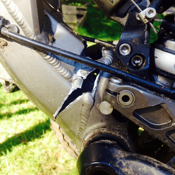

Baktriangeln på en Yeti 575, spricka i svetsen med start från ett borrat hål som man i senare versioner tagit bort. 3 veckor efter garantitiden gått ut, hoppas på lite good will då det verkar vara ett vanligt fel.
    46.5 KB · Besök: 51

Omöjligt är det inte, men hojen har varit orörd sedan jag fick den, har ju inte ens velat byta styrlindan då den är "original" =) Har som sagt skickat ärendet till ECC men skall även ta hojen till en oberoende cykelspecialist som får ge sitt omdöme som jag kommer att skicka vidare till ECC. Skall som jag även skrivit filma och visa hur mycket ramen flexar samt mäta avståndet mellan klingan och kedjestaget.

Vill bara skriva att problemet är löst! Jag får en ny ram av Bianchi, fick ett mycket trevligt mail nu på kvällen =) Puh! Nu kan jag pusta ut och sova gott i natt!
Med vänlig hälsning
Fritz =)
Visa ditt rambrott
Aj, vilken misär! :(

Grattis till att det löser sig!
Jag tyckte det beskrivna problemet är väldigt mystiskt. Jag är absolut ingen expert i ämnet men jag tycker det är märkligt att ramen skulle kunna flexa så att lilla klingan tar i.
Om jag ställer mig bredvid min cykel (Bianchi Via Nirone Alu) och ställer mig på ena pedalen med hela kroppsvikten och "gungar" så mycket jag kan, så känner jag ett visst "flex". Men så vitt jag kan se för blotta ögat så kommer flexet enbart från däck och hjul. Ramen ser inte ut att flexa alls, särskilt inte runt vevlagerhuset.
Kan det vara att det är någon osynlig spricka i ramen? Det borde förstås upptäckas av Bianchi om de tittat på den.
Min erfarenhet av kolfiber (förutom min MTB) är från ishockeyklubbor. De klarar enormt mycket stryk och kan se väldigt misshandlade ut och ändå fortsätter de att hålla ihop. Sen händer det att till synes helt friska klubbor går mitt av, särskilt kan det hända om man fått ett rejält rapp på klubban el dyl. Innan de går mitt av kan de då kännas svampiga och flexiga. Har ingen aning om det är något som kan detekteras vid en inspektion, enbart mina egna erfarenheter.
Hade varit intressant att höra om du kan provocera fram ett flex så att lilla klingan tar i ramen igen, eller höra om någon annan haft det problemet. Antar att det inte kommer att hända för du får väl inte tillbaka gamla ramen?
Nåväl, slutet gott allting gott antar jag!
/Peter

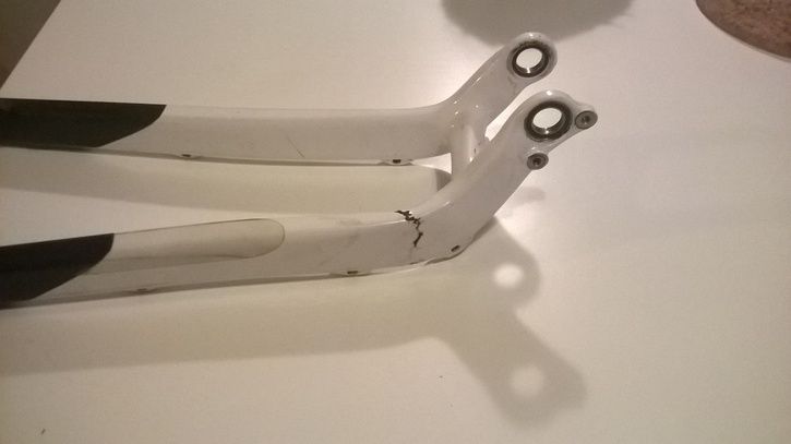

Här har vi resultatet efter en vurpa på min 3 veckor gammal i min ägo, Scott Spark 900 RC. Eftersom jag är den andra ägaren på cykeln så gäller väl inte garantin. Ska kolla med handlaren i morgon. Hoppas vi kan lösa mitt problem
    57.5 KB · Besök: 43

garfunkah skrev:
> Har du originalkvittot så vet väl inte handlaren
> vem som var första köpare?
Jag känner handlaren väl och han vet vem som har haft cykeln innan. Så det går inte, tyvärr.
> problem
Det där ser ju lagbart ut annars.

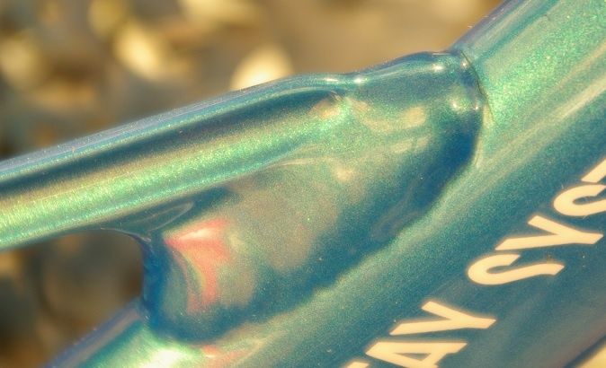

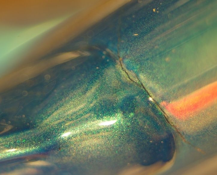

> Har fått en ny komplett ram av Canyon nu,
> visserligen blå metallic istället för vit, men
> det spelar ingen roll. Sadelstaget är av den
> gamla modellen, men det verkar ju inte spela
> någon roll.
Jaha, tredje gången gillt?
Sadelstaget igen:
Första höll ca tre år, andra ett år och detta är från slutet av juni.
Att få nya delar är bara en temporär lösning verkar det som.
Frågan är, hur går man vidare härifrån?
> problem
Jag böjde det högra lagersätet på min 2012 års Spark 20. När jag OTB:ade, drog med cykeln över mig och flat-slammade den mot en berghäll.
Sparken är ju verkligen ingen brötarhoj, den är en lätt XC-raket, och hållbar därefter.
Scott och LBS var snälla och gav mig nice price på en ny baktriangel, dyrt som fan vart det iallafall.

I mitt fall hade det gått lite mer än tre år innan sprickorna uppenbarade sig. Dvs reklamationsrätten var förbrukad. Nu var det i sig inget problem eftersom Canyon har 5 (eller 6?) års ramgaranti vilket skadan gick på.
När jag läser om garanti och reklamation på länken ovan så står det följande:
"Om du reklamerar en vara och butiken väljer att ge dig en ny likadan vara, gäller samma villkor för den nya varan som för den reklamerade varan. Det är den ursprungliga garantitiden som gäller även för den nya ersättningsvaran. Reklamationstiden gäller däremot för varje enskild produkt, alltså även den nya varan."
Här tycker jag det är lite dubbeltydigt. Jag har inte reklamerat varan, men fått en ny detalj. Garantin gäller fortfarande, men skulle jag dessutom kunna åberopa ny reklamationstid för de i mitt fall två nya varorna?
Garantin verkar bara vara konstgjord andning i detta fall.
Visa ditt rambrott
> problem
Jag var in och pratade med hanlaren idag. Han tog gladiligen emot svingen och sa att jag skulle få en ny.
Allt frid och fröjd.
