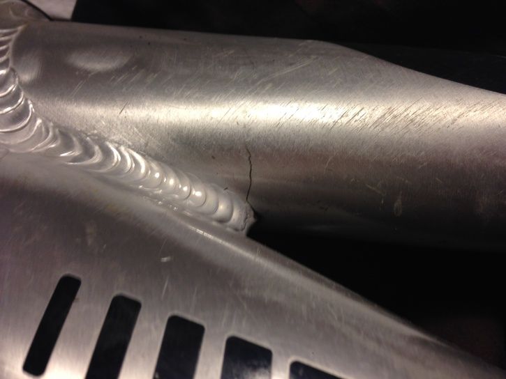

TK skrev:
> Solklart garantifall så borra inte i den.
Man kan ju rådgöra med tillverkaren först. Om man tex fotograferar sprickorna och först så är det kanske möjligt att få ett ok på att borra. Men givetvis bör man inte borra utan att fått ok på det om man vill ta ut det på garantin.
Visa ditt rambrott
Borra? Jösses, orkar knappt kommentera, men...
Borra inte!
Om du har sådana sprickor som följer svets, är materialet troligen utmattad. Även om du borrar bort där den sista synliga delen av sprickan är, så har du mikrosprickor i materialstrukturen, ej synliga för ögat, krävs mikroskop för att se. Om du borrar så kommer garanterat ramen att fortsätta sin sprickbildning. Ett material uppvisar sprickor när den mår dåligt, en stund, ögonblicket senare kan det tvärhaverera med brott.
Om du vet någon duktig svetsfirma på just alu, åk dit och fråga. Har dom utrustning att utföra penetrantprovning, börja där, syna med förstoringsglas eller en bra kamera som kan ta bra makrokort. Men det krävs ett tränat öga för att kunna bedöma vad som ses. Det kan gå att svetsa/laga. Beroende på vilket typ av alu det är.
Säkrast är att kassera ramen. Det är bara pengar. Trasig kropp blir svårare att ersätta.
n+1 ;-)

Alltså, mitt förslag att borra var inte tänkt som någon permanent lösning. Men han funderade på att åka till göteborg och köra på den som den är. Då tänkte jag att det kanske kan göra saken en gnutta bättre, från ett redan ganska dåligt utgångsläge.
Givetvis bör ramen kasseras, men under tiden kanske han vill ha något att rulla på.

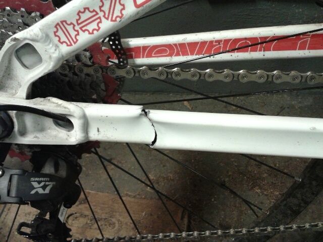

Det sa bara pang i ett litet gupp...trodde inte att jag skulle figurera i denna tråd förrän om ett par år då cykeln fått stå ut med mer. Ja ja vi får se om det går på garantin.

Verkligen ingen särskilt stygg åkning när det gick av men förmodligen så måste det fått sig en smäll tidigare, svårt att se genom skyddet som satt på. Angående den intryckta delen så kan det möjligen ha skavt där när jag rullade hem på asfalten efter en 20-25 min promenad genom skogen men det är ett konstigt ställe att få ett brott på.
Visa ditt rambrott
Kedjestaget ser ut att vara inslaget utifrån. Det är inte ett konstigt ställe att få ett brott på. Det räcker säkert att vurpa cykeln ner på sidan och träffa en sten med lite otur.
Visa ditt rambrott
Troligen så det gått till, har gjort ett par vurpor men inget allför dramatiskt men den dära oturen verkar ha varit framme. Har inte alltför stora förhoppningar om att få något på garantin, får se vad crash replacement kostar.

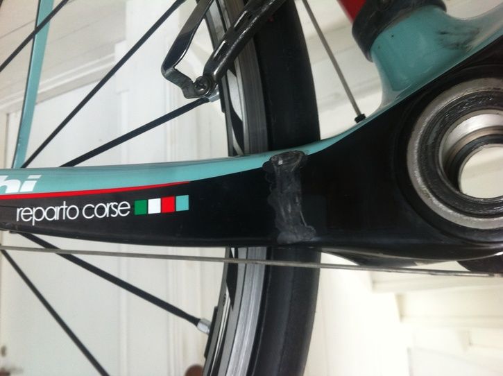

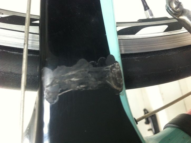

Skrev lite om mitt missöde i maj, nu 5 månader senare svarar Bianchi i Italien - Det är inte ramens fel. Gissa om jag är besviken på "mitt" märke nu =(
För intresserade har jag skrivit en liten story om ärendet på min blogg: http://cykelbloggar.se/im-extremly-disappointed-at-bianchi/
Facit: ja köp inte en Bianchi Oltre vad du än gör!
//Fritz

Det är alltså dom som monterat vevpartiet? På ramen som dom designat? Dom menar också att det inte är deras fel att det blivit såhär?
Borde vara solklart. Konsument Europa har varit väldans hjälpsamma mot mig.
Visa ditt rambrott
Mycket tråkigt, hoppas det löser sig. Som du vet finns det ju en bra svensk koppling till märket och det skulle ju vara helt otroligt om inte du fick ordning på det här. Det är ju en solklar konstruktionsmiss som Bianchi borde var intresserade av att lösa - inte minst i good-will hänseende.
Visa ditt rambrott

Väger du jättemycket* eller är ramen gjord av mjukost?
*Du hänvisar till att Bianchi inte angivit någon maxvikt så man undrar ju...
/T
Visa ditt rambrott
Tack för de kommentarer jag fått, till T nä väger inte ett ton, men var ändå nervös att de skulle ha typ någon viktbegränsning då jag väger 90+ har ju varit med om hjul som har begränsningar på 80-85kg därav att jag kolla just detta om viktbegränsning, vilket de verifierade att de inte har.
Anmälan är inskickad till ECC nu, så nu får de ta över min fight, trist är det oavsett.
