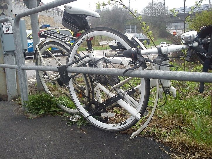

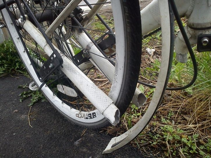

Posten gaffeltruck...!
/steen
Visa ditt rambrott
silverman834 skrev:
> Brutalt! Hur hände det?
På posten med en gaffeltruck kanske?

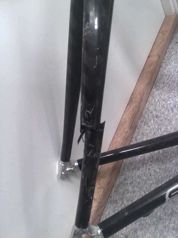

Cyklade förbi den här idag, hoppas han inte gjorde illa sig. Scott Sub 10 med knäckt framgaffel. En gissning är att gaffeln gick av när han bromsade, det var precis vid ett rödljus. Hade själv inte velat ha en framgaffel i aluminium eller kolfiber.
I Göteborg, och Hugo heter ägaren enligt märkningen på cykeln - känner någon här honom får ni gärna berätta hur det gick.
Visa ditt rambrott
Det visade sig att Hugo är en bekant till mig. Han klarade sig bra. Spräckt hjälm, men i övrigt inga nya defekter.
Scott har erbjudit honom en ny cykel mot att han lovar att inte stämma dem. Han har inte riktigt bestämt sig ännu.

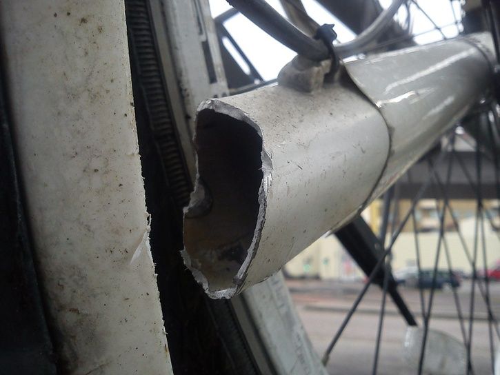

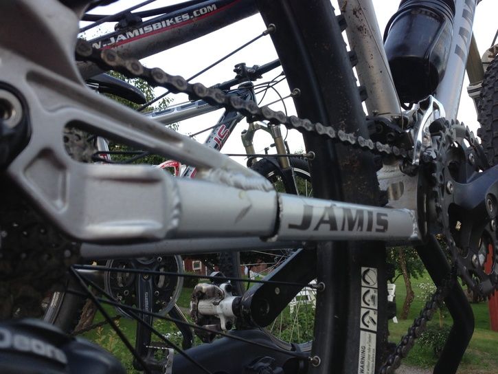

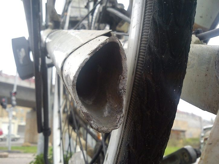

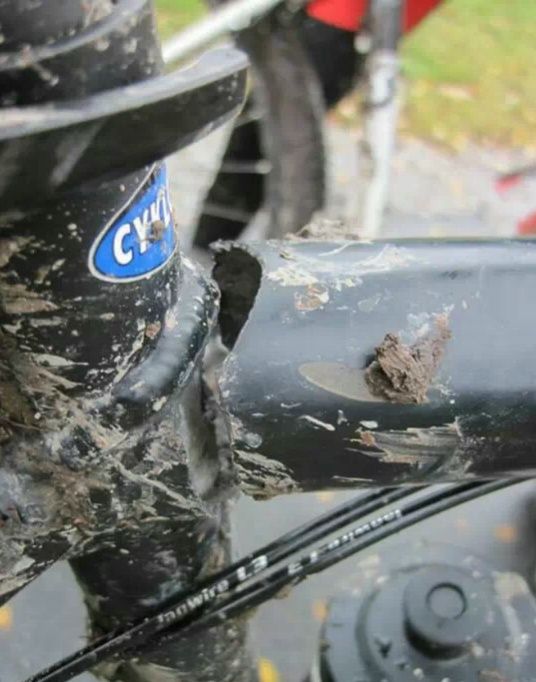

Detta skedde ju faktiskt inte igår utan sommaren 2010. Tänkte att jag i alla fall kunde dela med mig av av lite överansträngd metall.
För att göra en lång historia kort, så kort som möjlig. (Den blev ganska lång...)
Jag cyklade in i ett träd, efter halkat ur en kurva, när framhjulet gled åt fel håll, över en blöt rot.
Direkt efter trädkontaken såg jag inte att det var något fel på cykeln så jag cyklade glatt vidare. Cyklade hem. Drog ut på en ny tur några dagar senare. Cykeln kändes inte helt hundra, något kändes fel. Kunde fortfarande inte se att det var något som var defekt. Fortsatte cykla. Efter 1-2 timmar i Änggårdsbergen var jag nöjd. Ramen gick sedan av när jag cyklad upp för en trottoarkant på vägen hem. Blev ganska förvånad just då. Förmodligen blev det ett veck/ en anvisning på ramen vid kraschen. Som sen bara böjdes fram och tillbaka tills ramen gick av...

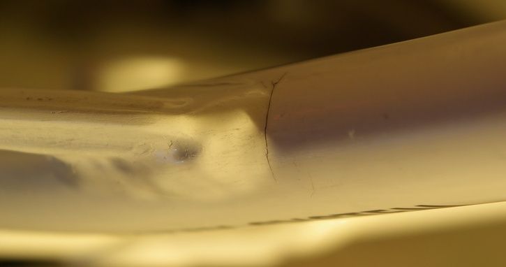

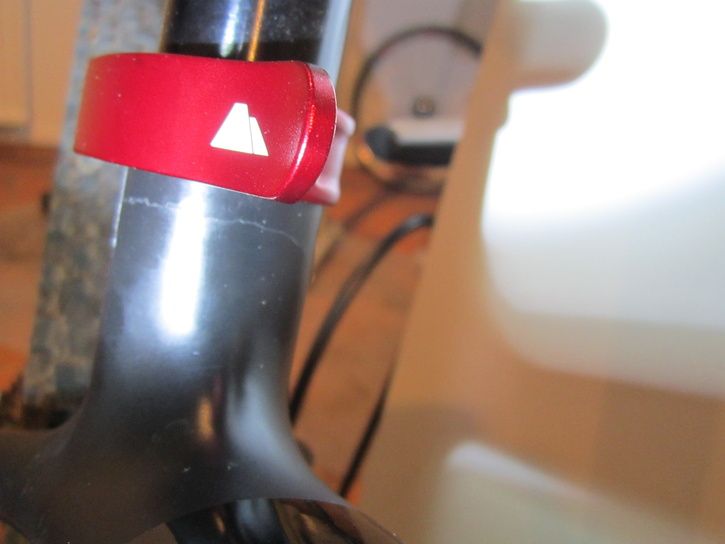

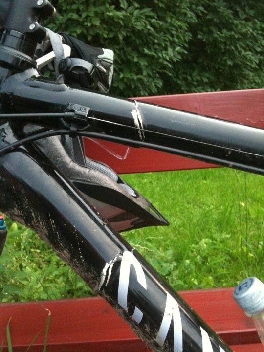

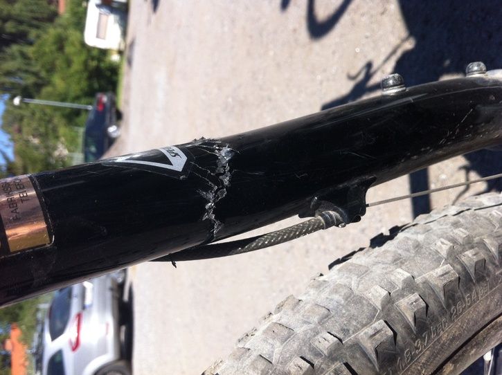

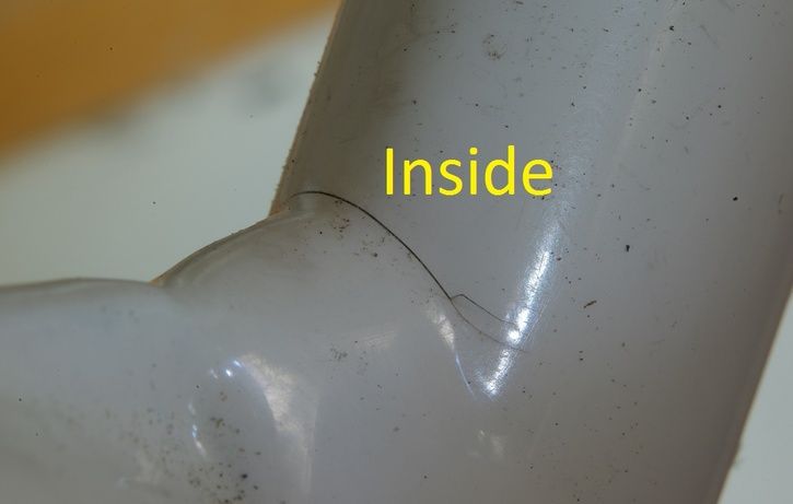

Då var det tyvärr dags att skicka mitt lilla bidrag.
En Canyon Nerve XC 9.0 från 2010.
Efter komplett service inför stundande semesterresa (givetvis :( ) hittade jag följande igår kväll:
Vågar man cykla vidare med detta ett tag?
Canyon.se svarar inte i telefon under resten av veckan och jag är lite desperat.
Ett kolfiberplåster kanske?
Visa ditt rambrott
Det verkar dumt. Utmattningsbrott accelererar i sin utbredning, så när sprickan väl kommit en bit kan det gå snabbt till totalbrott. Det du kan göra är att karva bort lacken och se hur det ser ut under. Sprickorna kan förmodligen både vara längre och kortare än vad de ser ut att vara i lacken. Men å andra sidan kanske Canyon inte blir glada då.
Surt läge:-/

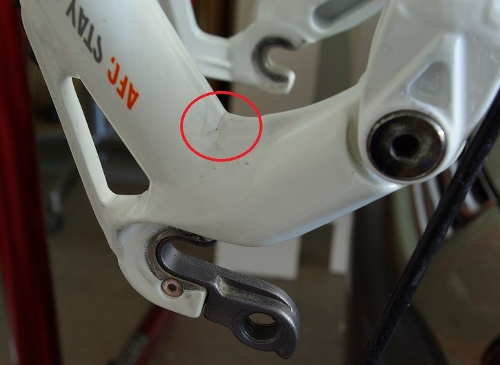

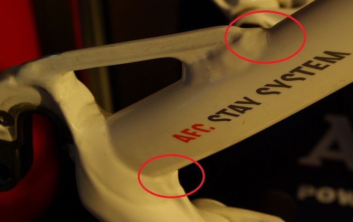

Kompletterar mitt tidigare inlägg, nu när jag synade cykeln lite mer och hittade en spricka till, högre upp:
Blir det cykling nu får det bli med en tillfällig kolfiberförstärkning.

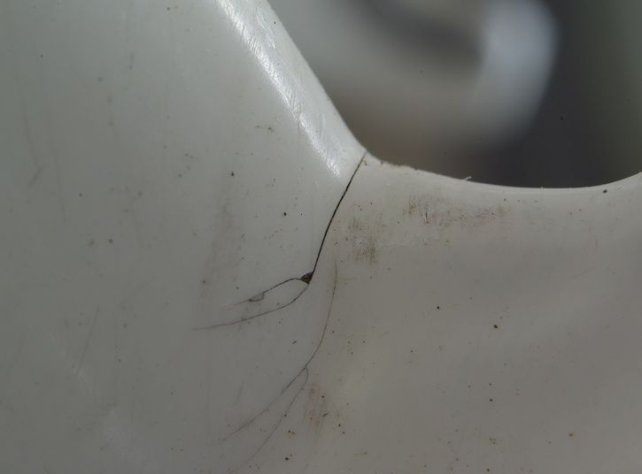

Mitt bidrag i tråden.
3 månader gammal
Hördes en litet knäppande en dag som jag inte kunde återskapa.
Efter en tur hittade jag detta...
Bilder skickat till XXL idag och dom väntar i sin tur på kontakt med Merida för lösning.
Kyligt att vara utan mitt i sommarn :(

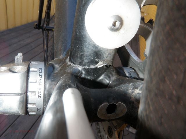

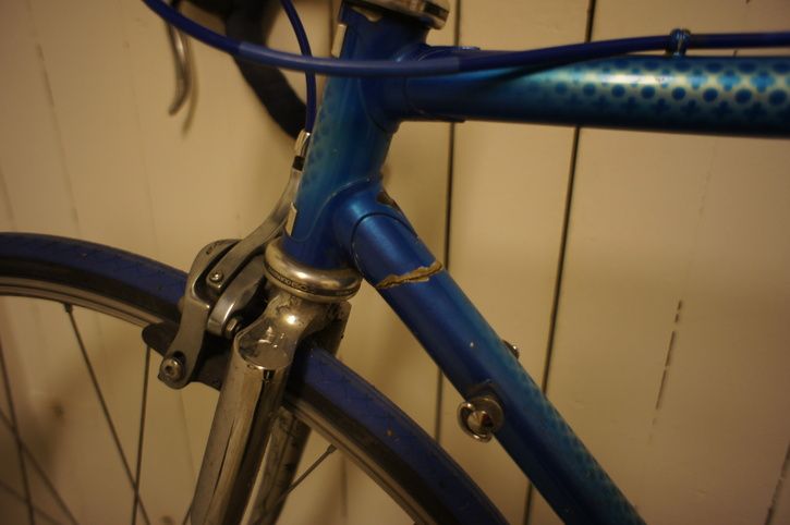

Satt och slösurfade på denna tråd idag på jobbet. Antagligen straffades detta med att jag började noja för det jag misstänkt varit en spricka på mitt sadelrör nere vid vevhylsan. Passade på att åka förbi Cykloteket på vägen hem och fick det bekräftat. Visserligen sa killen på Cykloteket att det nog inte var alltför stor fara att cykla vidare på cykeln men jag har nog ingen lust att uppleva vad som händer när röret går av...
Cykeln, en Ridley Crossbow, har gått nästan 15.000 km sen 2009 i ur och skur samt i Stockholms vinterslask så antagligen är det inte mycket att säga om. Frågan är vad som nu ska inhandlas som optimal pendelhoj...

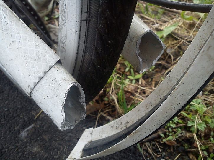

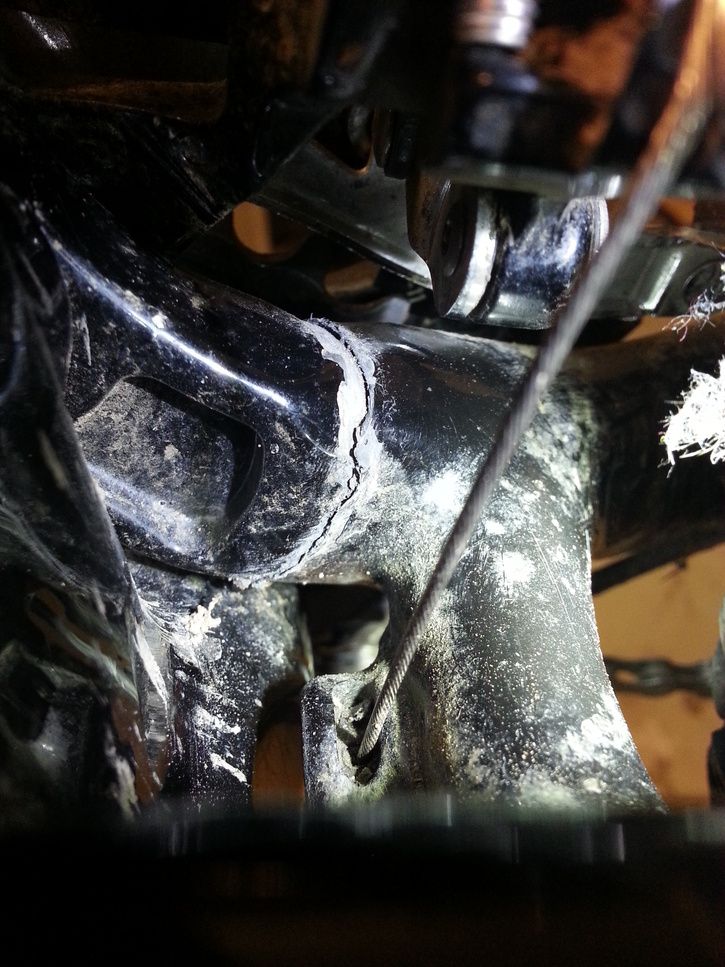

Trodde inte att jag skulle behöva skriva i denna tråden på ett bra tag men tjii fick jag.
Upptäckte precis att hela bakstaget på min 29:er scalpel ifrån 2012 är rakt av ;(
Vasan inställd...

Dirty_rider skrev:
> glömde bilden i all hast. Nu är grejorna
> inskickade och så får vi se vad/när o hur
Usch va trist! Hoppas det löser sig till det bästa, du får väl roa dig med 3-4 timmar hängmatta istället för Vasan... // Larsa

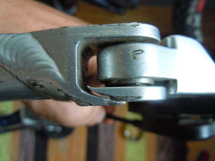

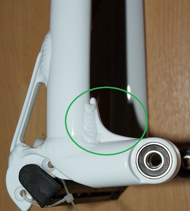

Arschloch!
Jahapp, då har man knäckt en ram också då. Någon gång ska ju vara första gången.
Har kontaktat tillverkaren så får vi se vad de svarar.
Allt blir ju lite bevärligt då jag köpt hojjen begagnad och ramen är från -06.
Men har man lite tur så finns kanske den delen av ramen (undre delen av baktriangeln) som reservdel.
    49 KB · Besök: 110

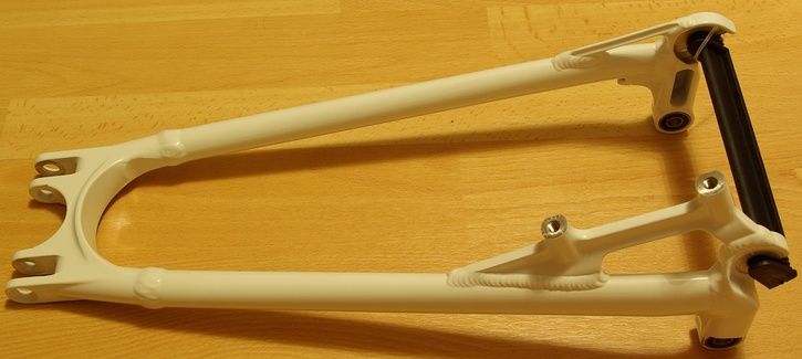

Så fick jag mina sadelstag till sist, ca en månad efter första anmälan. Inget strul vad gäller garanti, åtminstone inte vad jag fått höra i alla fall.
Då får man se hur länge den nya delen håller då, det verkar vara en ömtålig del att döma av en del inlägg på detta forum.
Jag lägger märke till att de har lagt till en större förstärkning på den nya delen i alla fall.
Vid den övre sprickan ser det lika dant ut som förut, men det kan ju skilja i rördimension.

Fältprästen skrev:
> Edit: Sagan har inte riktigt tagit slut än!
När jag väl fick mitt sadelstag, hade fått det på plats och skulle skruva dit växeln så gick det inte. Vid en närmare titt så kunde jag konstatera att den nya delen inte passade ihop med mitt gamla växelöra/öron. Mailade Canyon Sverige som kunde konstatera samma sak. Därefter fick jag ringa och påpeka att jag faktiskt behövde ett nytt växelöra och ville ha också det på garantin.
Nu var det inga problem med att få ett nytt växelöra, men jag tycker tyskarna (som väl brukar vara noggranna och ha koll?) med ramnummer och modellnummer redan från början borde kunnat se att jag behövde även ett nytt växelöra. Nu fick jag vänta ca två veckor till innan jag hade alla delar på plats. Totalt tog detta garantiärende ca en och en halv månad. Ganska lång tid enligt mitt tyckande, speciellt under högsäsong.
Cykeln är nu ihopsatt men inte provcyklad ännu. Har tappat lite inspiration då min tripp till alperna nu förmodligen inte blir av (så här sent på året).

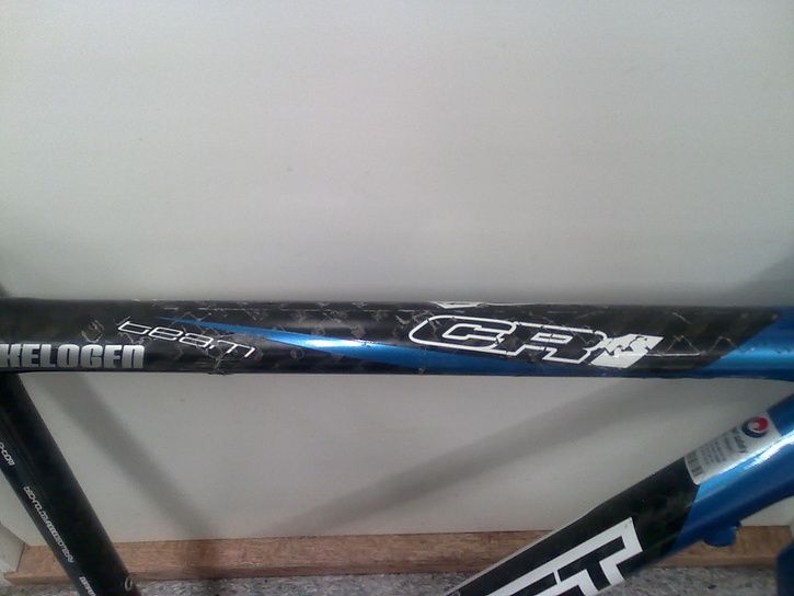

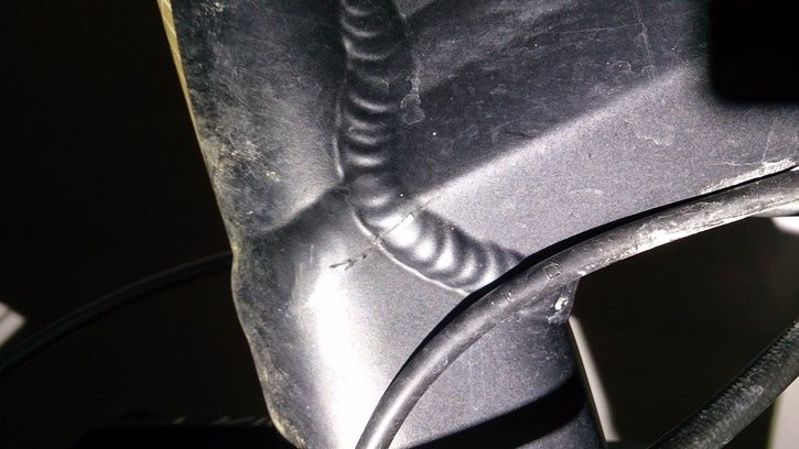

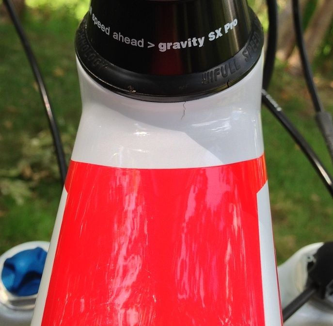

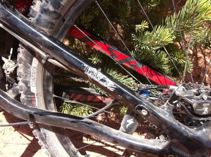

Upptäckte det här på min till-jobbet-cykel, som används nästan dagligen.
Tyckte den kändes lite väl mjuk idag. Sprickan går nästan hela vägen runt. Skrapade bort färgen och hittade lite rost, så jag gissar att sprickan inte är helt färsk. Skönt att det inte gått av när jag cyklat.
