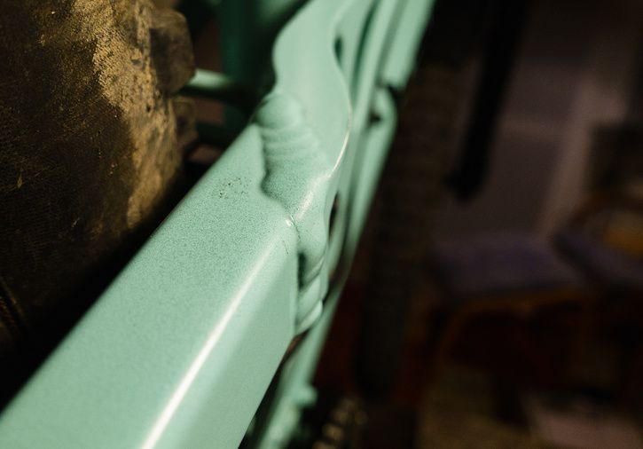

Tror mig ha hittat början till en mikroskopisk spricka i övre delen av baktriangeln på min Phantom, precis vid svetsen mot den CNC-frästa delen. Kan vara bara lacken, men nu gäller det att hålla koll om den växer. Spännande!
Uff :(
    22.7 KB · Besök: 56
Visa ditt rambrott
Att lacken ser lite skum ut beror på att jag gjorde misstaget att försöka tvätta bort lite klister (från tejp) med aceton. Vilket lacken uppenbarligen inte tål.
Det bakre strecket är bara smuts.

Luthman Photography skrev:
> Oj, ett sånt märke hade jag nog inte ens sett.
Nä, det hade jag inte heller om det inte vore för att jag av nån anledning började granska ramen väldigt noga. Lacken är definitivt sprucken i alla fall. Om det sen är för att den är sprödare än alun under eller om det går rakt igenom är svårt att veta. Men i och med att det är precis där svetsen slutar så...

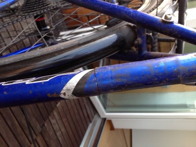

Inte mer än rätt att jag postar mitt rambrott här bland alla mikroskopiska sprickor, även om det har gått ett år sedan jag hörde ett underligt klonkande ljud från min gamla trotjänare Jamis Coda. Det kom inte från drivlinan...
    52.9 KB · Besök: 61
Visa ditt rambrott
> drivlinan...
Låshållare?

Aaaah, magknipet försvann när jag just insåg att de två strecken på min ram förklaras av att det är exakt där jag haft en Mudhugger fastsatt med buntband. Den främre sprickan är precis där buntbandet legat, och då detta dragits åt utav helvete med buntbandstång så är det inte konstigt att lacken spruckit:-)
Lär ju hålla ögonen på saken ändå för säkerhets skull.
Får ta med mig sprickprovssatsen från jobbet nästa Hellastur.

Det blir svårt att se om ramen är sprucken så länge det är lack över:-) Antar att det är sån där gucka som man ser med UV-ljus?
> säkerhets skull.
Aha va trist..då blir det ingen ursäkt för o köpa ny cykel alltså?:)

Jag vill inte ha nån ny cykel! Den är underbar som den är:-)
