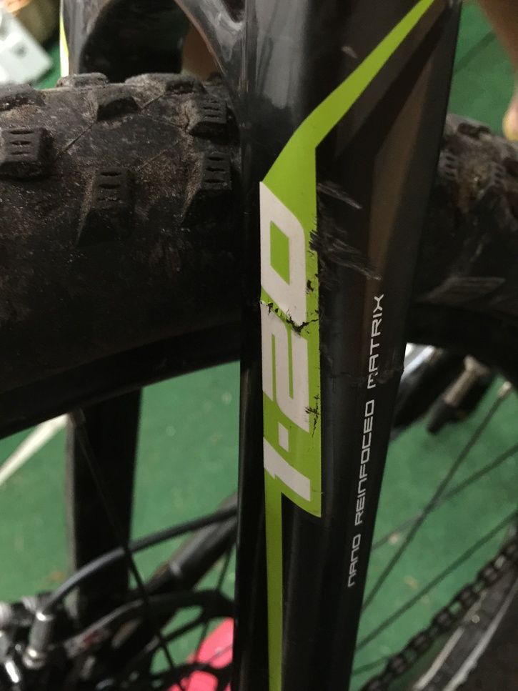

Kommer tyvärr!
Visa ditt rambrott
Som ledde till detta
Och detta

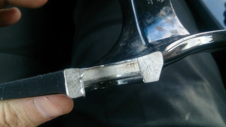

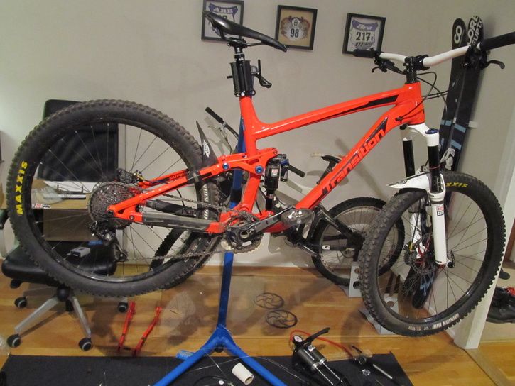

Sådär ja, nu har Transan fått nya sadlstag och är med i matchen igen :)
Tidsmässigt så har mitt garantiärende sett ut såhär:
- Sadelstaget gick av 9:e Sept.
- Jag fyllde i min warranty claim 13:e Sept
- Min claim godkändes 28:e Sept
- Prylarna skickades från USA 2:a Okt
- Prylarna fanns på mitt utlämningsställe 9:e Okt
Så det tog 1 månad från att jag upptäckte skadan tills jag hade det nya sadelstaget.
Kanske inte jättesnabbt men tycker ändå att Transition skött detta helt ok.
Fick även ett extra växelöra och ett ölglas som lite kompensation för att jag var tvungen att hyra cykel p.g.a rambrottet.

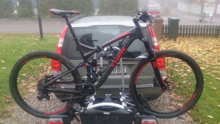

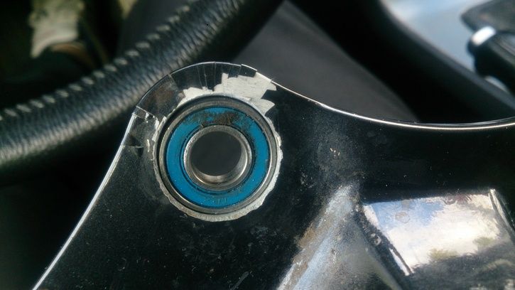

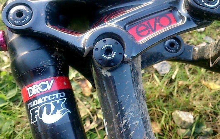

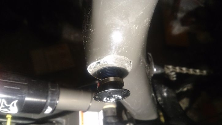

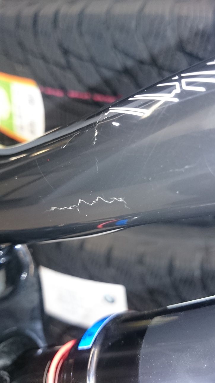

Eftersom trek inte tog denna skada på garanti så kan man väl säga att jag är grymt missnöjd därför känns det lämpligt att posta här för att lätta på trycket lite.
Sprickan uppstod efter att jag glidit ur ett spår och bakhjulet hamnade mot en kant å då jag ej han resa mig och fotfarande satt ned så slog fjädringen igenom och ramen höll ej för detta. (cyklade i 2km/h på mycket knixigt parti)
Treks motivering var att det ser ut som att någon satt sig hårt på sadeln vilket dom räknar som crash. Ingen garanti på det blev erbjuden crash replaysment ram för 8500kr som kunde komma i slutet av året. Blev att utnyttja min försäkring istället med 1500 i självrisk. Kan iom detta säga att jag ej kommer köpa någon mer Trek.
Tidigare haft en 9.6a där ramen också gick sönder men den gången gick det på garanti. Så 2 Trek kolfiber ramar på 1 år. Tack för mig

NickPick skrev:
> Försök se det ur Treks synvinkel också...
Ja jo dom vill ju inte ge bort ramar det har jag ju fått erfara nu. Men att en FS inte skall tåla det lilla är för mig helt ofattbart. Hade ju tur som hade försäkring men jag har insett att detta kommer såklart hända igen eftersom att jag gillar att använda min FS i skog och mark och cykeln verkar ju vara avsedd för grus och landsväg.
Cykeln kommer nog till våren att hämna på köp och sälg med helt ny ram vill inte cykla en meter mer med den.
Dags att köpa något som man kan lita på

När jag säger bottnar så menar jag att fjädringen har komprimerats kraftigt (vet ej om den vart helt i bott) men ändå så hårt så att sadeln vek sig bakåt. Cyklade väldigt sakta och bakhjulet gled ur det spår jag hade och ner i en lerhåla och min vikt förflyttade sig då nedåt på sadeln samtidigt som att bakhjulet tog emot kanten på lerhålan.
Det är så löjligt så att jag nu i efterhand skrattar åt det. Hade jag inte haft cykeln försäkrad hade jag aldrig lagat den, för mig är det självklart att en MTB som är fulldämpad skall tåla att köras i skog och mark. Tydligen så har inte Treks skadegranskare den uppfattningen.
Hade det skett i samband med en vurpa eller ett slag emot ramen så hade jag köpt det direkt men nu cyklade jag bara vidare utan att behöva stanna eller sätta ner fot eller något. Några hundra meter senare insåg jag att jag ville justera tillbaka sadeln så jag stannade och då upptäckte jag att ramen var sprucken.
