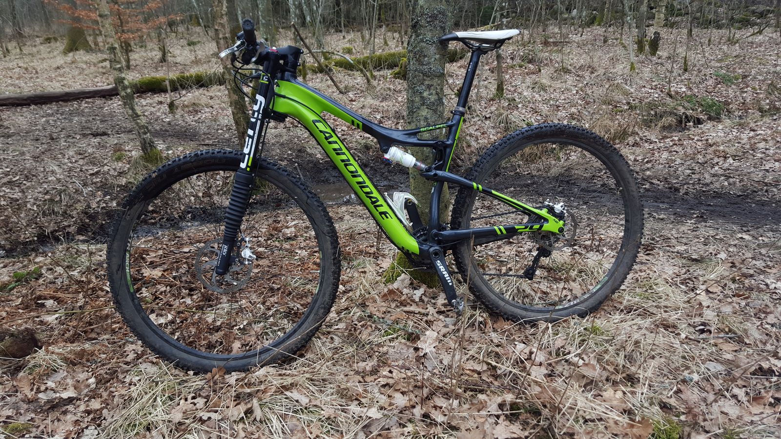

Uppföljning:
Min gamla scalpel 2 ram sprack, nu äntligen är jag cyklandes igen.
Riktigt bra grantihantering ifrån både ÅF och Cannondale!

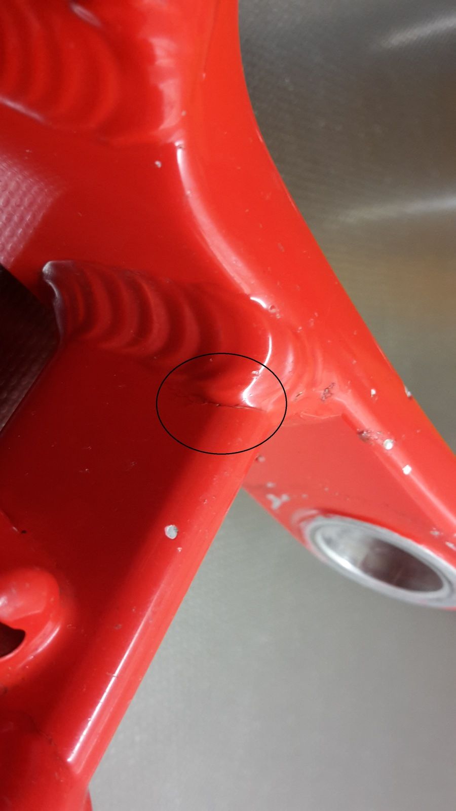

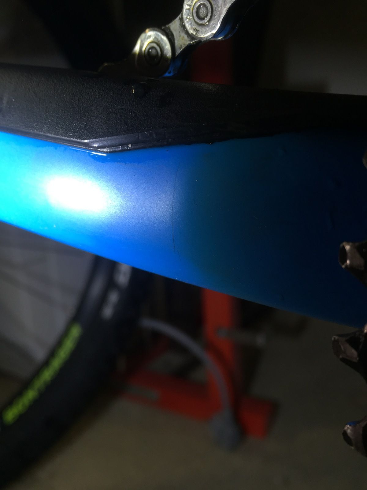

Upptäckte idag efter turen att jag har tre sprickor, en på kedjestaget och två strax framför vevpartiet.
Hur avgör man vilken typ av spricka det är?

Typ av spricka? Det är bara att reklamera om den har spruckit. Även om det bara är färgen som spricker (troligtvis inte) så är det också skäl nog för reklamation.

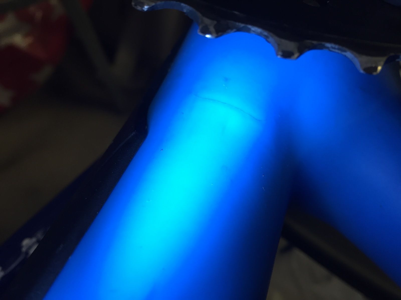

Skitsvårt att ta bild på matt ram märkte jag nu. Här är ett försök till foto på spricka, precis framför/ovan veven.
Får väl se vad min lbs säger. Brukar Trek vara vettiga?

Lite kul. Trodde jag hade fått sprickor i mitt topprör. Visade sig vara repor med smuts ingrott i kombination med dålig belysning.
Anthem brukar ju spricka i närheten tänkte jag... Och att jag ville ha en dålig anledning till en till cykel.

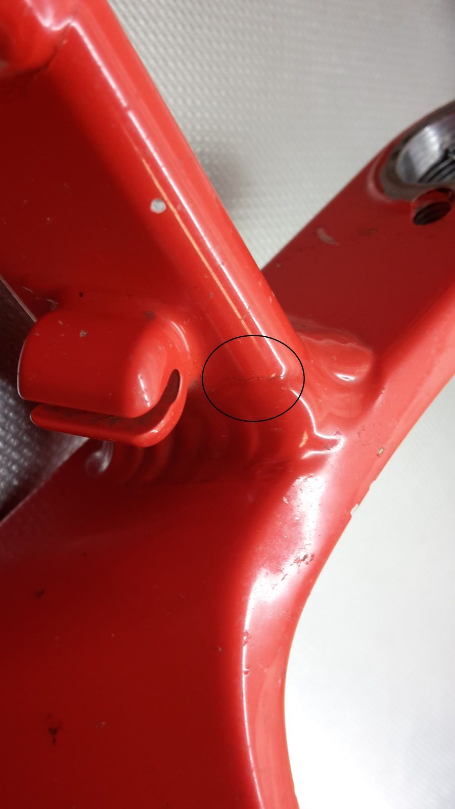

Ja fick en dålig erfarenhet när jag fick sprickor i vinkeln mellan sadelrör och topprör. Dom tyckte i princip att det va omöjligt att få spricka där och att det berodde på crash. Gällde en superfly fs 9.8sl i höstas. Finns bilder några sidor tillbaka.

Det va en amerikan som jobbade med att bedöma skador. Han satt tydligen i Califonen och va "expert" på sånt här. Min ÅF tyckte det skulle gå på garanti men Trek sa Nej. Har jag köpt min sista nya trek svar JA

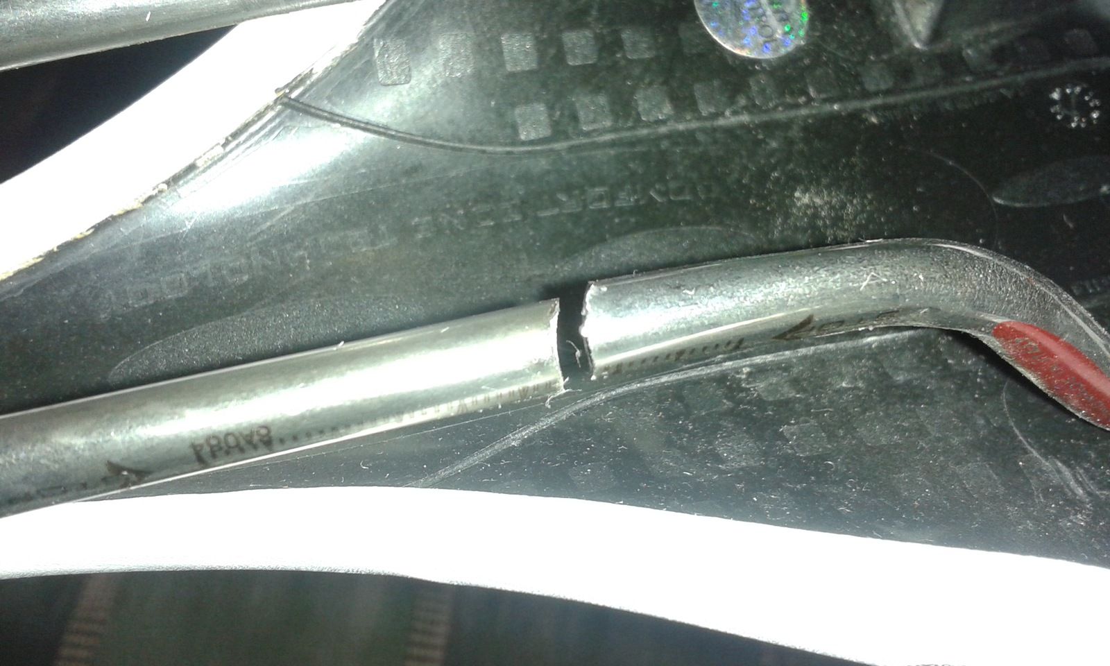

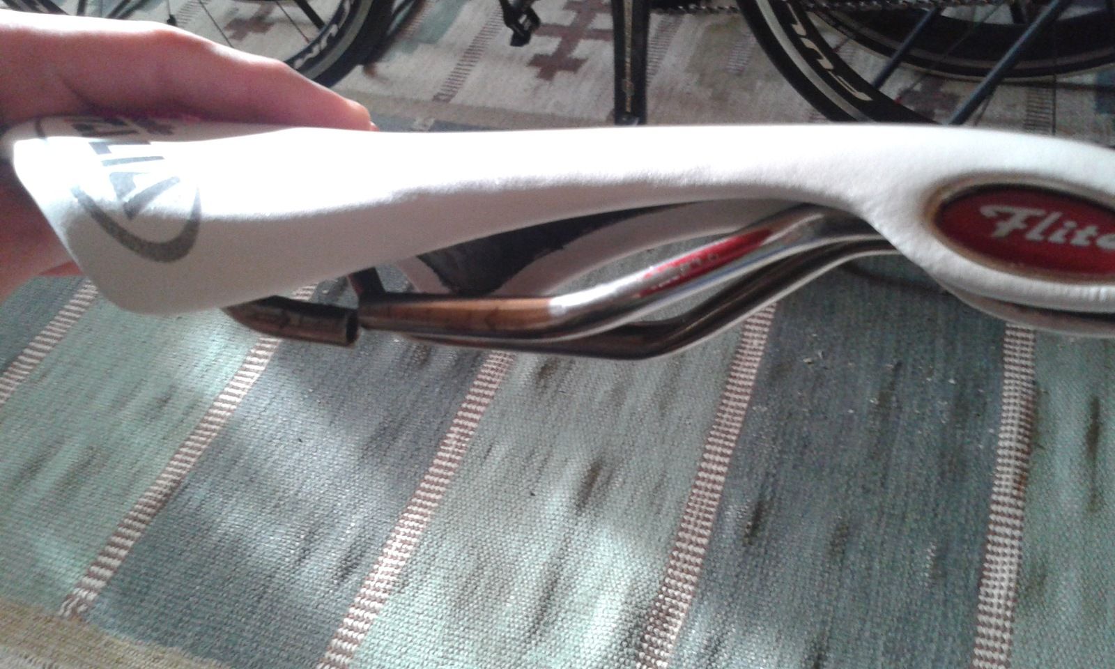

Inget rambrott men blev en kort 43km runda idag!
Har haft Selle Italia sadlar över 13 år och aldrig haft problem med dessa tidigare.
    182.9 KB · Besök: 73
    220.6 KB · Besök: 66
Visa ditt rambrott

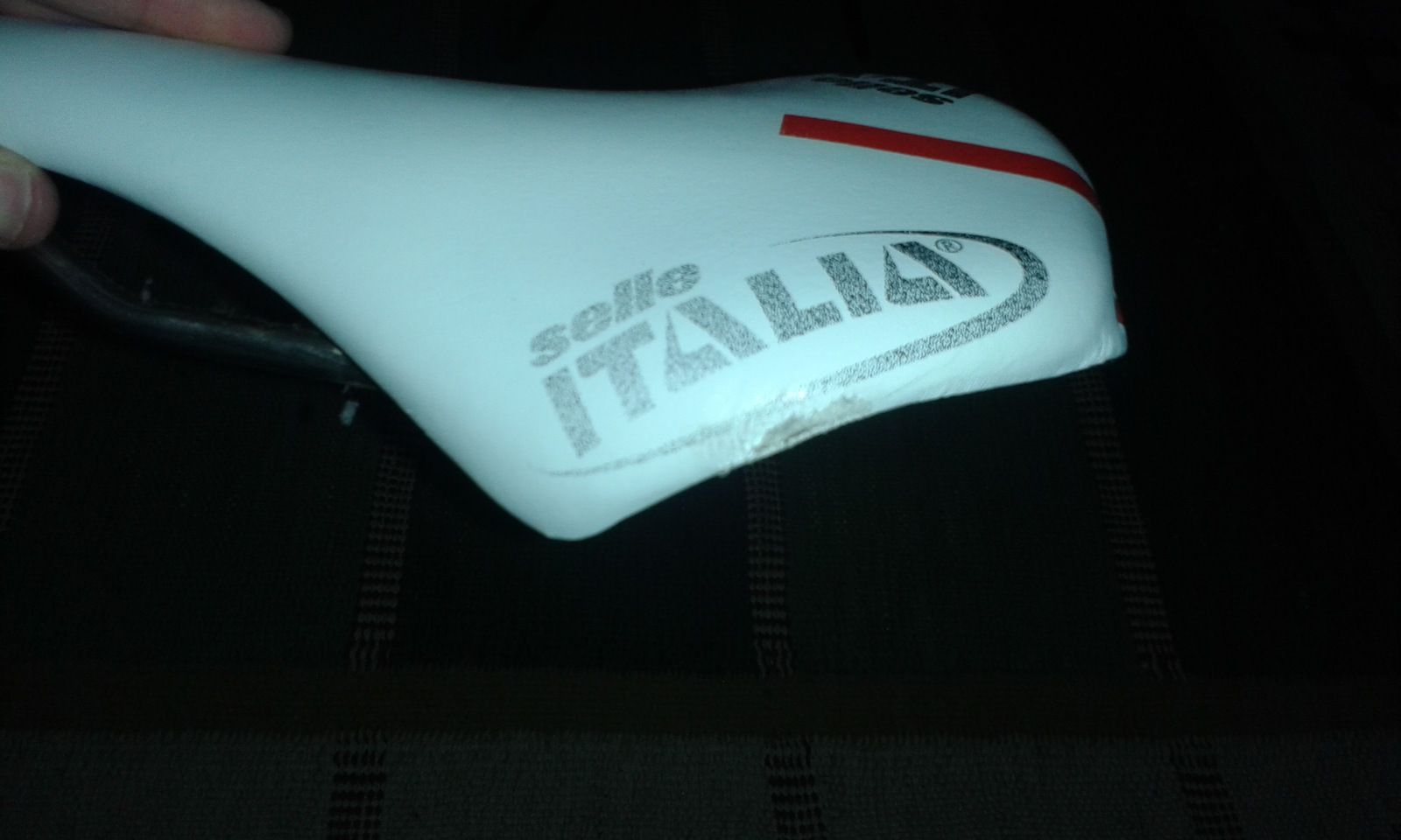

Hade en helt ny Flite Team Edition i reserv men är den absolut sista.
Har en skrapad ligger, någon som vet om det är svårt och om det blir bra att byta skinnet på den mot min nu trasiga sadel?
Edit: problemet är limmet runt kanterna, hur man löser upp detta på bästa sett.
Frågan är om man ska försöka med en sadelmakare eller skomakare?

Efter att ha skickat ett tjog bilder till Trek på sprickorna bedömde den amerikanska ingenjören att det var tillverkningsfel på min ram. Får en svart istället för min blåa, och som kompensation för att den var i annan färg bjöd de på större delen av en växelgruppsuppdatering! ?
Riktigt imponerad, och det är sällan jag blir.
