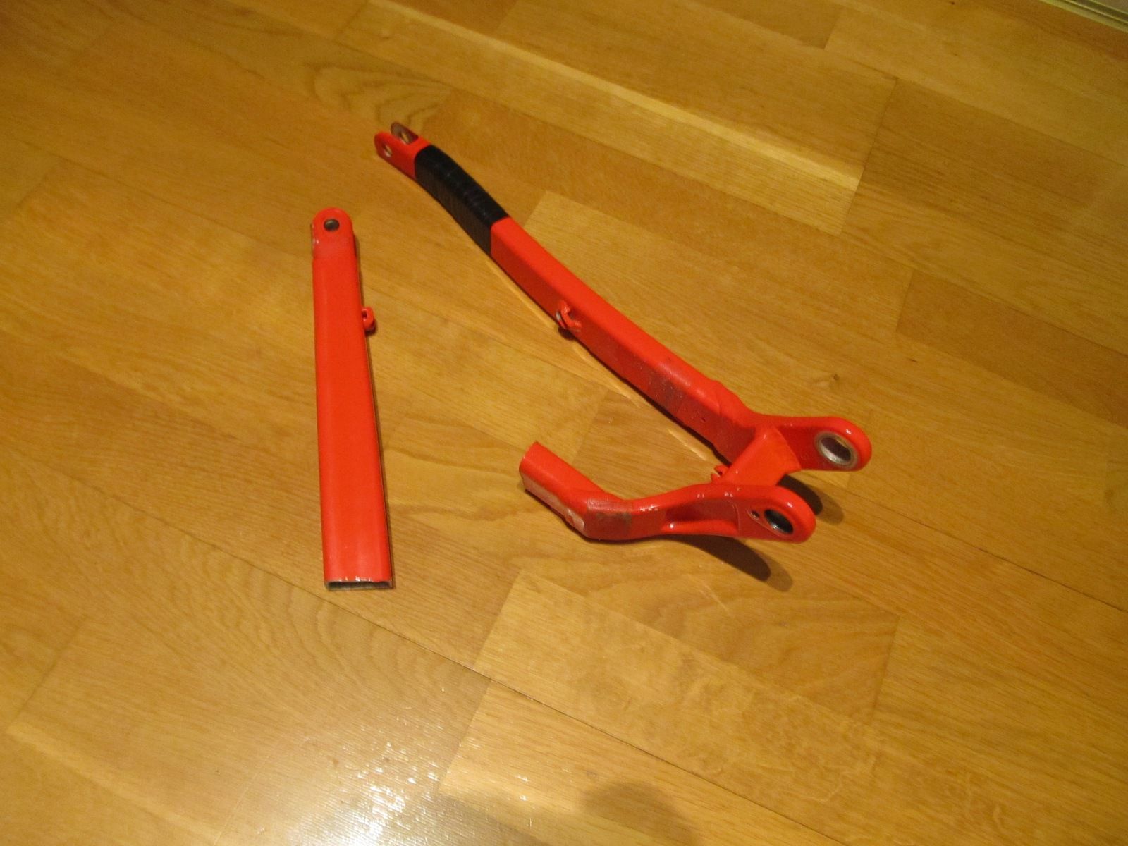

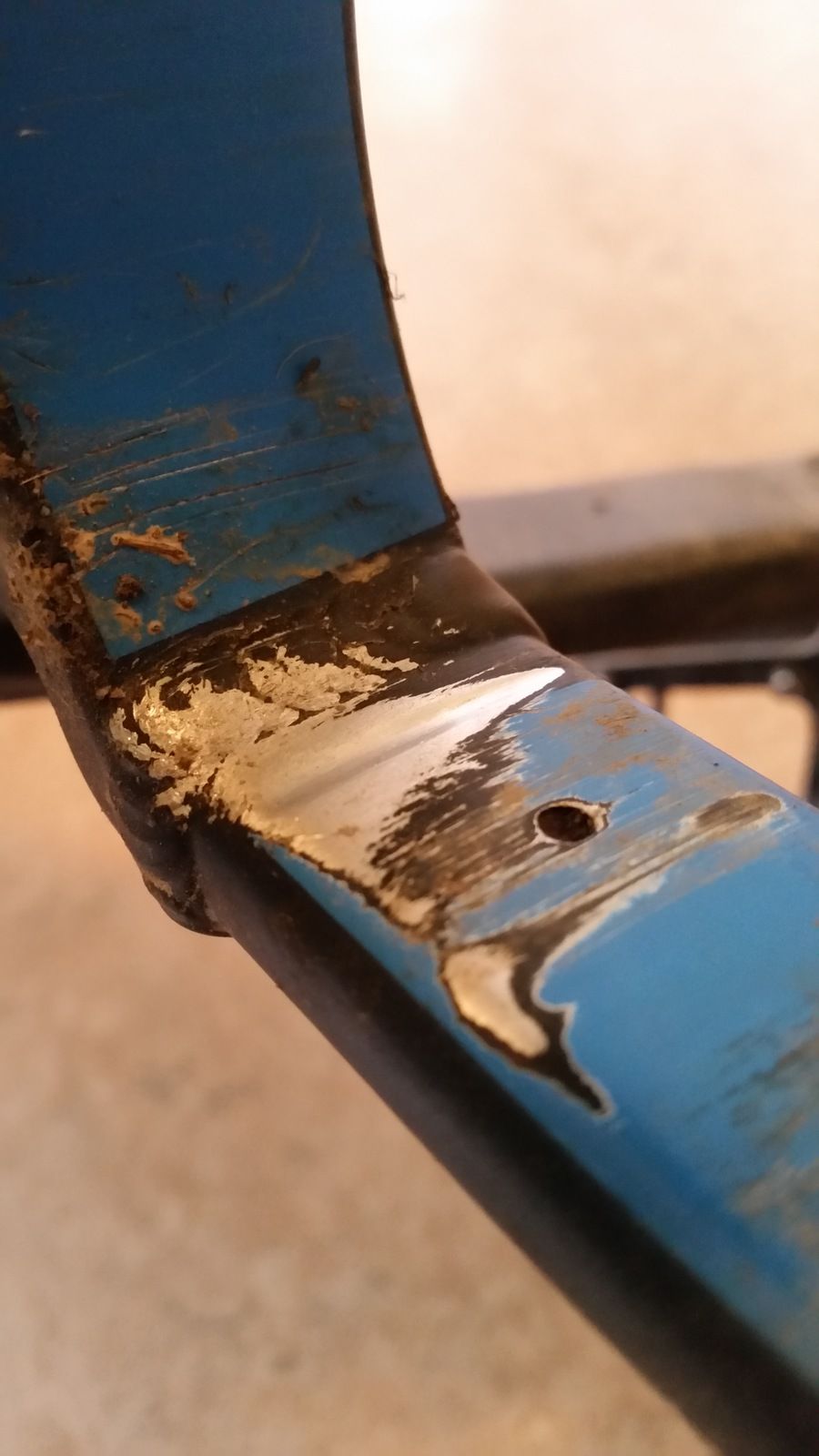

Typ så ja... :/
Men men, Transition skall ändå ha lite cred för att dom hörde av sig 2h efter jag anmält skadan så nu är en warrenty claim inskickad.
Lyckades även ta en bättre bild på det hela
To be continued...
Visa ditt rambrott
Rattnalle sa:
rekrevs sa:
Nu är kedjestaget av på riktigt... :)
Lekt med Morgans rälskap? :-)
Vilken del var det som gick av senast, samma?
Nope, senast var det sadelstaget så snart har jag bytt hela baklänkaget...
Det kan ha varit en bågfil iblandat i bilden ovan. Transition ville ha bildbevis på att det gamla var förstört innan de skickar ett nytt.
Än så länge så får man väl säga att de skött sig helt ok. Tog kontakt med dem i fredags kl. 20, fick en warranty claim att fylla i 2h senare. Idag kl. 19 fick jag en update på ärendet och kompletterade med leveransadress och bild på förstörandet. Så om allt går enligt plan så borde den nya delen skeppas inom 24h.
Enda som jag egentligen kan klaga på (bortsett från att det gick av) är att jag får betala några hundringar för att få det skeppat med expressfrakt istället för ordinarie frakt. Men jag orkade inte käfta med dem om det och om det betyder att jag får grejerna på max 5 dagar istället för uppemot 10 dagar så kan jag leva med det.

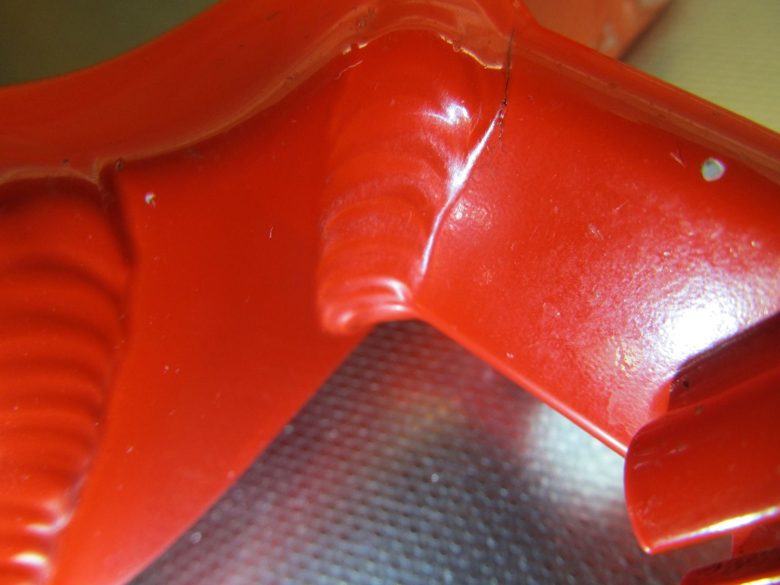

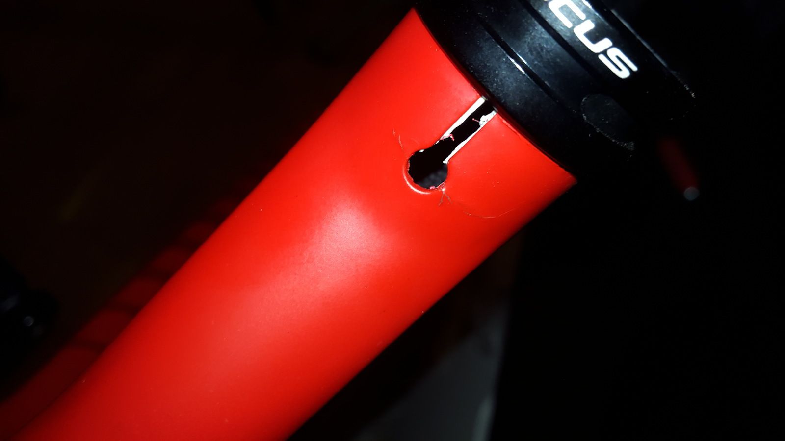

Å då lägger jag till mitt rambrott. På en helt ocyklad hoj dessutom. Får se hur leverantören sköter det här.
    66.1 KB · Besök: 84
Visa ditt rambrott
Rambrott är nog att ta i. Förmodligen är det bara lacken som spruckit för att det varit för stor skillnad mellan innerdiametern på sadelröret och ytterdiametern på sadelstolpen. Eller att du dragit sadelklämman för hårt.

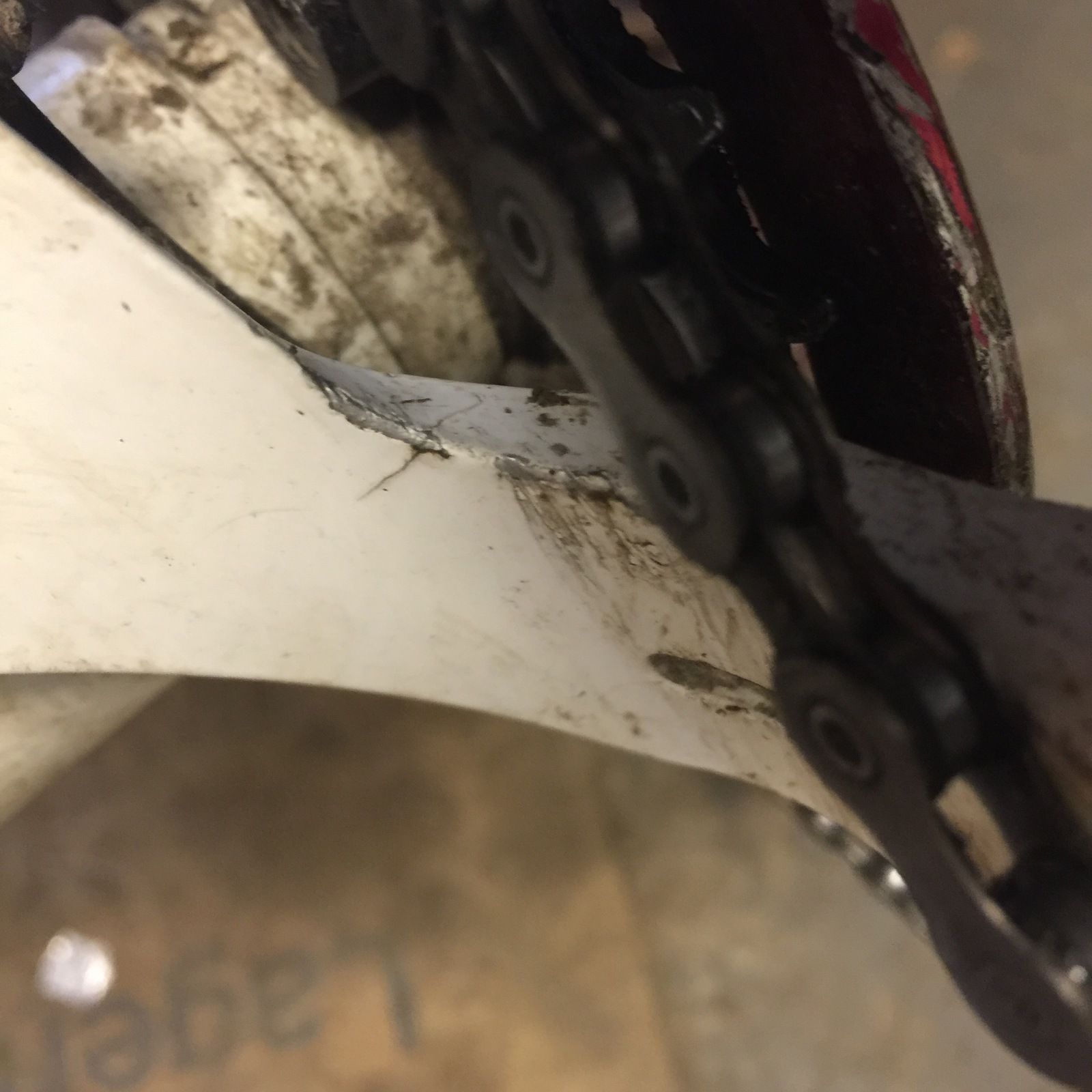

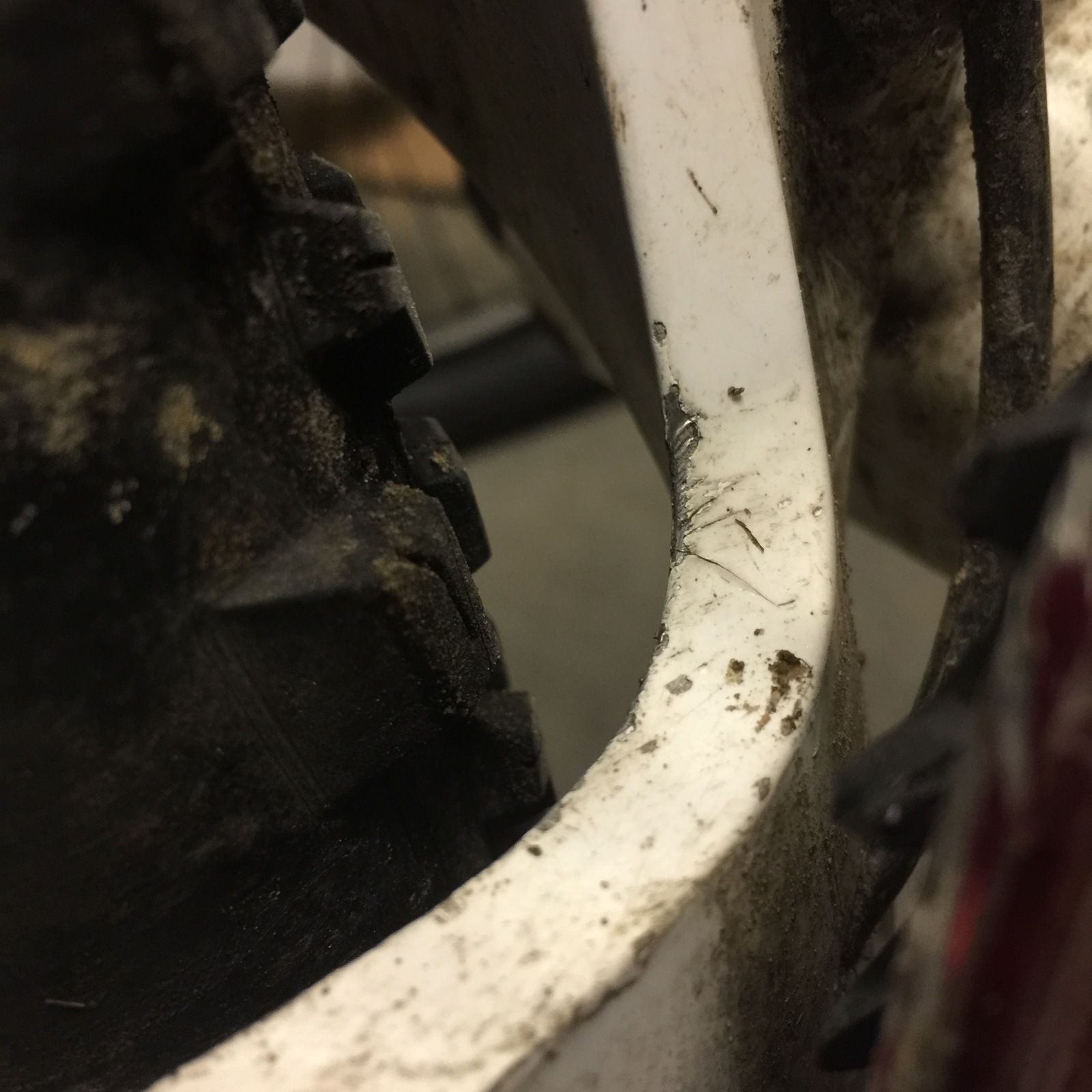

Crossmax sa:
Hur långt är ett snöre?
Jag skulle tro att din bästa chans är att kontakta tillverkaren och fråga. Vad är det för ram?
Det är en Corratec Opiate.
Jag har kikat i dräneringshålen, och det ser ut att vara hyfsat grovt jämfört med slitaget. Jag har bytt till smalare bakdäck, så det kommer inte slitas mer iaf, men jag får se till att hålla koll på om det börjar spricka

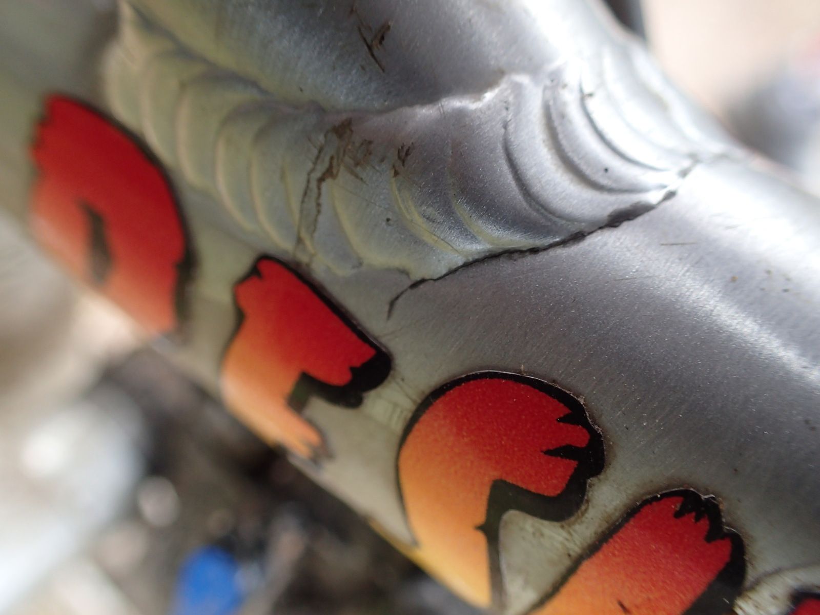

Så var det dags igen, andra kedjestaget på 2 år, hoppas att Devinci är lika bra att ha och göra med denna gången, fick nytt stag utan problem förra gången. Funderar dock på att skaffa en ny ram av annat märke för att pröva något nytt.
