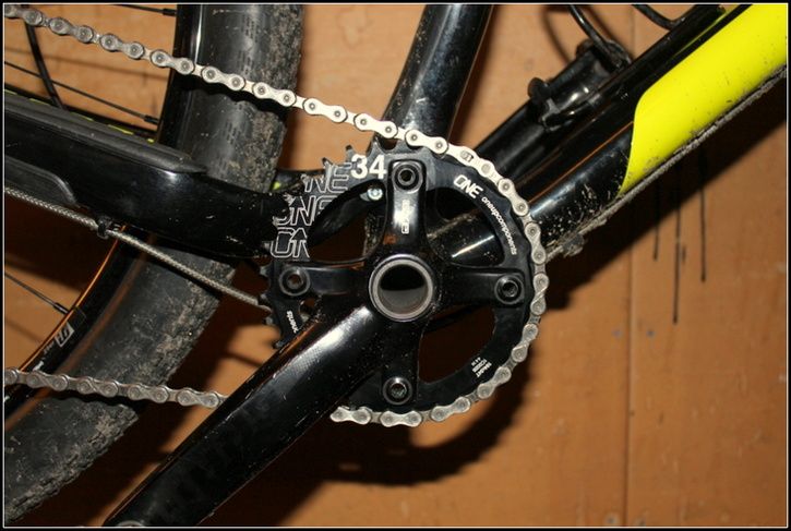

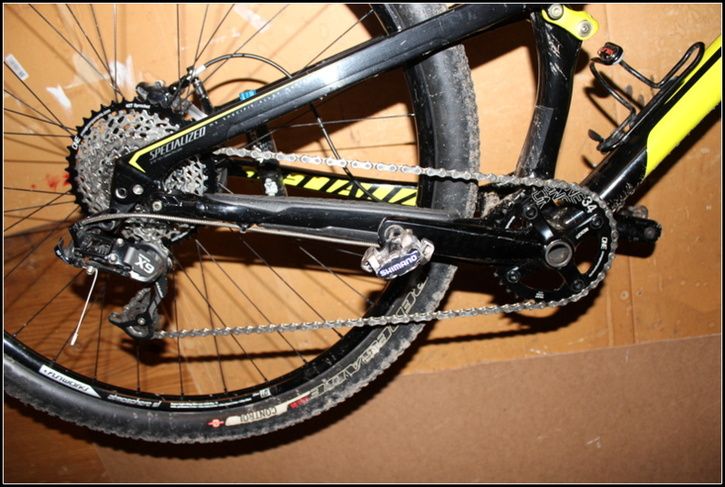

X9 type 2

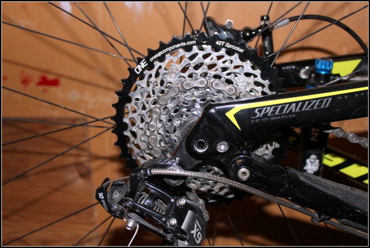

OneUp 16+42
OneUp NW 32
Efter injustering B-skruv helt ok. Har inte förlängt kedjan ännu. Lättaste funkar fint i Hellas/Gömmaren i åka-med-barn-fart också.
Edit: Har nu längre kedja. 114 blev bra. Tidigare 112.

Har funderat länge nu på om man ska köra one-up bak med 42-16 att fylla ut med, men vad jag verkar förstå så isfl behöver man clutchbakväxel och annan cage för att få det att lira optimalt, och för dom summorna det kostar att byta dom 3 sakerna, nya drev, ny bakväxel och ny cage så är man ju uppe i närmare 2 tusen spänn i kostnader, vad är det billigaste man kan komma undan med sram 1x11 om man köper kassett,växel o reglage mån tro?
Och har letat lite själv, billigaste hitills jag hittat var 6200 från England ink frakt.
Man lär ju få lite pengar för dom shimanoväxlar man redan äger idag om man säljer?

Jag ersatte min 15T eller om det var 17T med en 16T när jag klämde in en 42T mellan ekrarna och 36T klingan och jag trodde verkligen inte att det skulle bli en sådan skillnad. Men det blev det faktiskt. Klart värt det tycker jag iaf.
Har haft lite funderingar på att byta ut sakerna och gå på 1x11 men det blev ju så löjligt dyrt jämfört med den klar fungerande 1x10 jag har nu så det la jag ner.

Macao: Alla bakväxlar behöver man inte byta cage på, one-up sägs väl också fungera mindre bra än Wolftooth. Du kan ju kolla efter sram x1 det är ju deras billigaste, men du behöver ju byta body också. Räknade själv på att byta till x01 grupp och tror det hamnade på 7kkr hos bikecomponents till min cykel.
Min nuvarande stetup består av:
X0 type 2 RD
Hope Trex 40t
Hope 36t
Sram 1050 kassett
Har flyttat om distanserna för bättre kedjelinje.
Har även en Race-Face 34t och på DHn kör jag spiderless 36tfrån Wolftooth ihop med en zee RD. Men den ska konverteras till 1x7.

Någon som bytt ut 15-17 i sin moddade kassett till en 16, och märkte ni någon skillnad?
Kan man bara köpa en lös 16t sprocket någonstans?
visa ditt recept 1x10 samt betyg.
Ja och ja!
> någonstans?
Ingen aning. Jag snodde en från en 105 kassett som var slaktad.

Jag kör x01 vev med directmount wolftooth 34 klinga, ombyggd x9 vxl och reglage samt xt 771 ombyggd till 11 delad 11-42. Delar från Ikomar i Spanien. Funkade över förväntan och man slipper hoppen 13-16-19 som jag inte lärde mig acceptera med One up.
Växlarna går som vilken 11-36 kassette som helst men med en växel till. Bytte bara ut ett litet drev i reglaget och skruvade på 42 kakan utanpå 36an. Det negativa är vikten med 140gr extra på xt kassetten.
> med One up.
> xt kassetten.
Det där är jätteintressant, jag har läst i nån tidigare tråd om din ombyggning, med material.spec och priser, men hittar inte den nu. nån som hittar den och kan länka? (skämskudde om det är i den här tråden)
Nja det var inte jag som skrev den. Han hade shimano tror jag...
För mig gick det på dryga 500kr. För shimano måste man köpa komplett vxl reglage så det blir lite dyrare samt att shimanos cage funkar sämre orginal.
Drevet är laserskuret och inte CNC fräst. Såg lite B ut tycker jag och jag oroar mig lite för slitaget på kedjan.
Det som är ännu mer intressant är att det sägs funka med sram och shimanos 11 delade kassetter. Ska prova med ett hjul med xx1 i veckan. Då är det riktigt intressant!
Det var nog mig ni tänkte på.
Vill minnas att reglage, 42t klinga och frakt landade på 800kr. Om jag ska klaga så är det att SLX reglaget har sämre känsla än XT reglagen jag hade innan. Jag lyckades (fan vet hur) böja 42t drevet för ett par veckor sedan. Den såg ut som ett S. Tur nog gick det att rikta upp det och det funkar som innan nu. Jag måste ha fått in en rejäl pinne mellan kedja och drev på något vis. Om jag hade haft en alu 42t så hade den troligtvis varit bortom räddning.
Det jag även gjorde var att borra och gänga ett extra hål i cagen så den hamnar offset och rör sig på samma sätt som en RadCage. D.v.s. på små drev så åker trissan uppåt/framåt och på stora så åker den nedåt/bakåt. Ingen justering av B-skruven har behövts.
Jag håller med om att drevet såg lite B ut. En vända i blästern innan hade gjort mycket för finishen. Hade jag gjort det själv så hade jag dessutom valt titan istället.
MEN det som räknas är funktionen, och växlingsprestandan är som innan ombyggnationen. Bortser man från mitt missöde så har det funkat kanon.
> landade på 800kr.
Tackar, det får nog vara en möjlig test framöver om jag inte kan vänja mig med dom stora hoppen.
