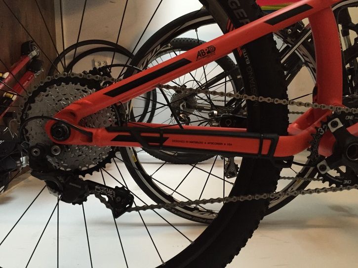

Sådär då är allt monterat men har inte hunnit testa så återkommer med betyg.
Vad tycker ni som kan är kedjan i kortaste laget?
// JWinberg

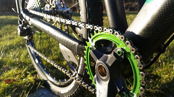

Monterades igår och verkar fungera bra efter en kort provtur i hisingsparken.
Dartmoor 36t fram.
  • IMG_20150724_171006:nopm:.jpg
    77.4 KB · Besök: 32

JT skrev:
> Jag hade nog lagt på en länk på kedjan.
Beroende på vad länkaget drar, men en länk till skadar inte.

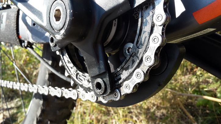

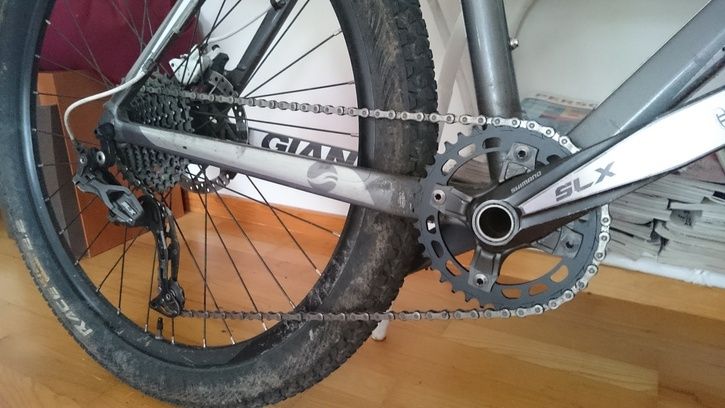

One up 42t+ 16t, sram 1070 kasett.
One up 30tnw.
Kedjan på bilden är utbytt mot shimano xt.
Har kört några rundor och har inte tappat kedjan någon gång.
Det växlar ok men inte helt perfekt vi 16t.
    105.2 KB · Besök: 42
> One up 30tnw.
> någon gång.
När behöver man 42/30? Kör själv med vanlig 11-36 kassett och 30t fram - det ger tillräckligt låga växlar. 42 on up är väl mest om man har 32t, 34t eller 36t fram?
Kan klara dig utan toppfarten så borde väl 11-36 och 30t vara enklare och billigare samt växla bättre?

Jo. Håller jag med om. Trist bara om det inte växlar klockrent.

Det är inga katastrofdåliga växlingar men skall prova med en helt ny kedja.

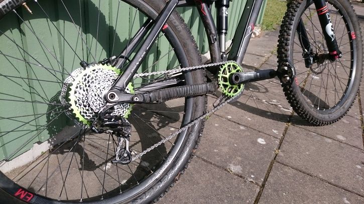

Oneup 42t+16t
Oneup 32t
Oneup RADr cage
XT kassett
Funkar bra så här långt. Växlar bra men lite fördröjning upp till 16t någon enstaka gång men det går säkert finjustera lite till. Utväxlingen känns lagom för mig på stigarna här hemma.
Betyg: 9,5/10
/// JWinberg
    151.2 KB · Besök: 32

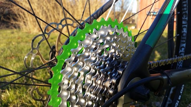

Enkelt recept:
Vevparti: Äldre XTR med 180mm vevar.
Växel: Shimano XT.
kassett: Shimano XT 11-36.
(40t) Superstarcomponents.
(16t) Wolftooth.
Singelklinga 36t Superstarcomponents.
Betyg: 8 av 10
Växeln blir jäkligt trög med clutchen på ON Efter ett par månader! I övrigt fungerar det lika bra som en gammal traktor!

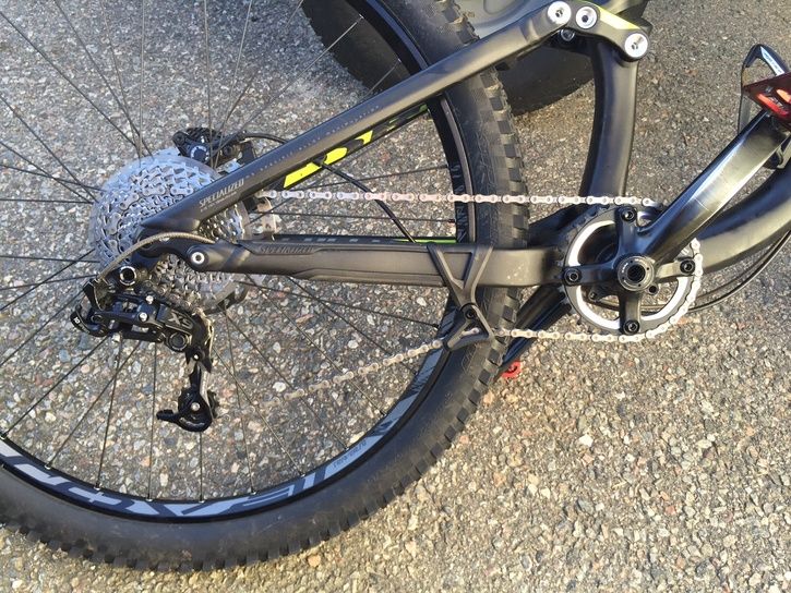

Kör 32T SRAM drev fram på min Stumpjumper Comp EVO. Fick lov att fila ner 1mm runt hela veven för att drevet skulle gå på (standard storlekar...tjena) men har inte haft några problem. Går som en klocka!
    140.1 KB · Besök: 41

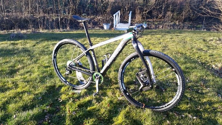

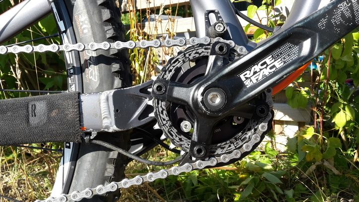

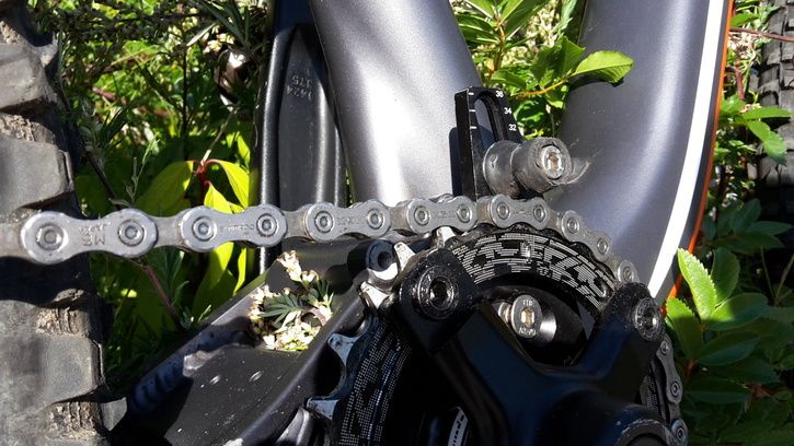

RaceFace N/W-klinga (30t) tillsammans med en hemmabyggd kedjestyrare/taco. Basplattan är från en MRP-styrare, men sen har jag fräst en egen taco av ett plastmaterial samt byggt en övre styrare som i princip består av två gummifötter med en genomgående skruv. Eftersom N/W-klingan har så höga tänder tänkte jag att det borde räcka om man kan hindra kedjan från att hoppa uppåt.
Bak kör jag med en 11-36-kassett och SRAM X9 medium cage (tidigare X0 short cage).
Inte mer än nödvändigt. Ljudlöst, friktionsfritt, självrensande och 100% funktion.
Slimmad taco anpassad för 30t-klinga
Efter ca ett halvårs cyklande i bitvis väldigt krävande terräng kan jag konstatera att både styrare och taco gör sitt jobb perfekt. Inga kedjehopp alls, och tacon har fått ta ett antal grova smällar.
Däremot har jag haft problem med att kedjan fladdrar in i hjulet och fastnar i sidodobbarna på däcket (tror jag). Jag har gjort totalt kaos med två bakväxlar och två växelöron nu sedan växeln plötsligt flugit in i hjulet (från att ha legat på någon av de tyngsta växlarna). Kan inte hitta någon annan orsak än att kedjan drar in växeln. Så det blir väl till att komplettera med någon form av kedjestags-styrare också i framtiden.
30t/11-36 på 29" har funkat över förväntan. I platta hemmaskogarna går det fint, på enduron så går det bra om man är beredd att kliva av i de värsta utdragna branterna (uppför). Funkade även i alperna men då hade det varit fint med typ en 40t-klinga bak.
