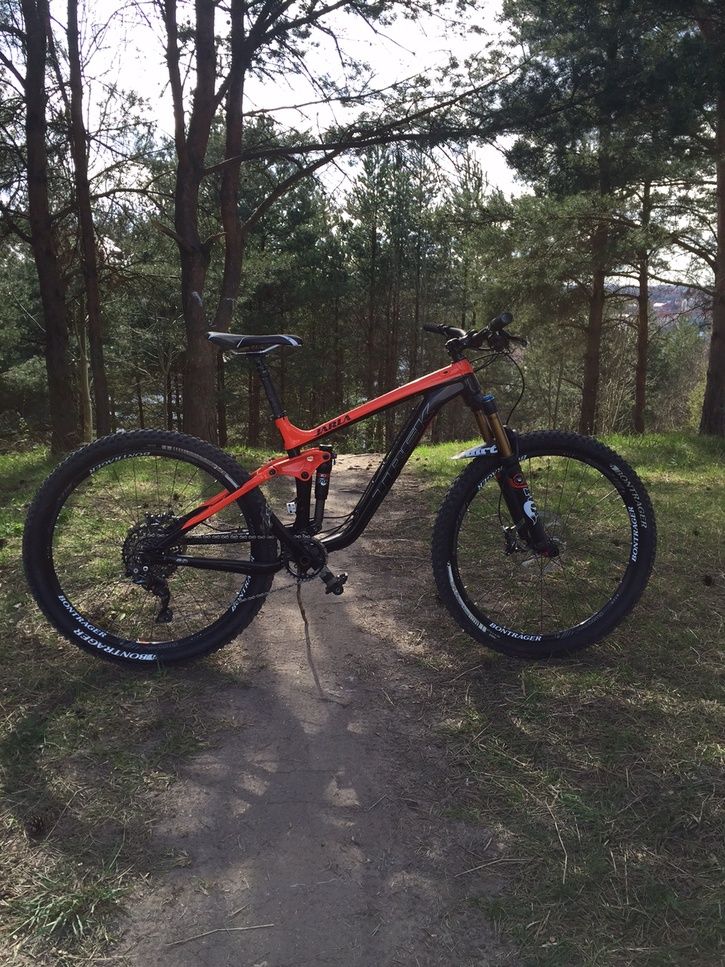

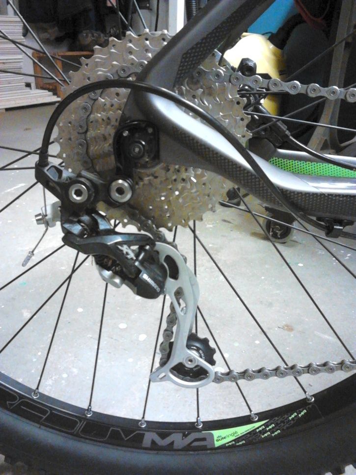

11-36 kassett
xt 2-delat vevparti
xt shadow + bakväxel
xt reglage

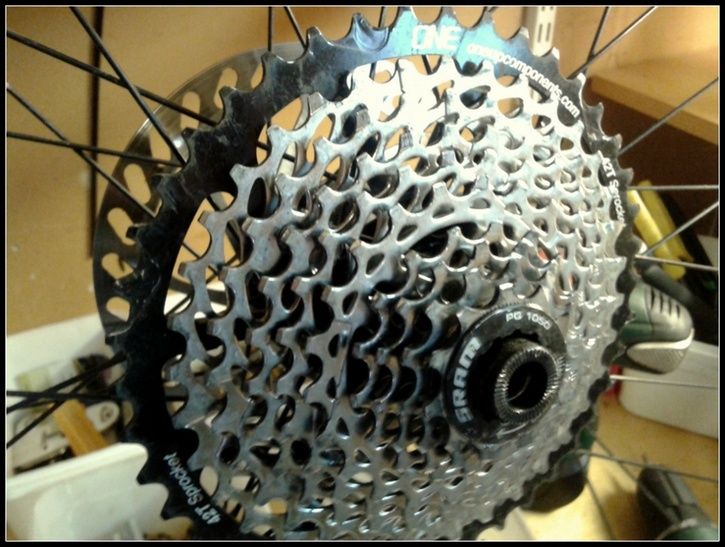

bytte till one upp 42+16 och 34 fram
funkade ok, original klingskruv/mutter
monterade RADr cage på bakväxel med clutch - amazeballs, fungerar jättebra.
27.5" - klättrar ok tycker jag och toppfarten är ok, var för tungt upp för strupen i Billingen men där är man bara en gång om året.
Har tyvärr inte provat 1x11.

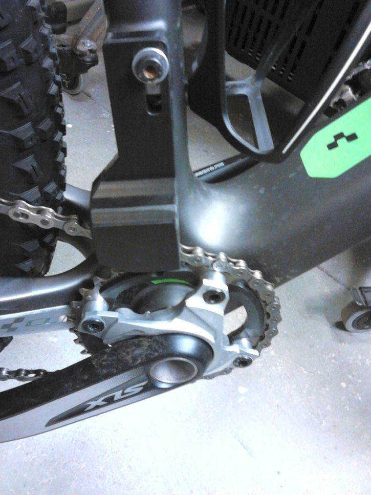

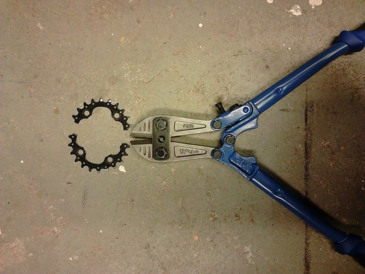

Köpt ny cykel(Cube Reaction GTC Pro 27,5) som behövde ombyggnad till 1x.
Steg ett: Plocka bort onödiga klingor utan att ta av vevparti.
Steg två: Flytta in klingan för att få bra kedjelinje, med prioritet på stora drev bak. Svarvade nya kedjebultsmuttrar(heter det så?) för att det inte fanns tillräckligt långa(12mm.) att köpa.
Steg tre: Tillverka kedjestyrare, just nu i prototypstadiet.
Steg fyra: Byta cage-plattorna från long till medium cage.
Budget:
Klinga: Behöll orginal 30T, pris:0kr
Kedjebultsmuttrar: Svarvade nya, pris:0kr
Kedjestyrare: Fräst, pris 0kr
Cage-plattor medium: Plockade från tidigare singelspeedbygge, 9 delade funkade på 10-delat, pris:0kr
Total kostnad: 0kr
Vinst: Fick skippa tre lunchraster för att tillverka delar, gick ner 1,2kg. Då blir jag lite snabbare uppför.
Edit: Glömde betyget 9/10. Väldigt nöjd med singelklinga, slipper skrammel och för mycket grejor på cykeln. Skulle själv vilja kunna konfigurera kasetten så att man får precis de storlekar man vill ha. Det kan väl inte vara så svårt, hörni Shimano och Sram.

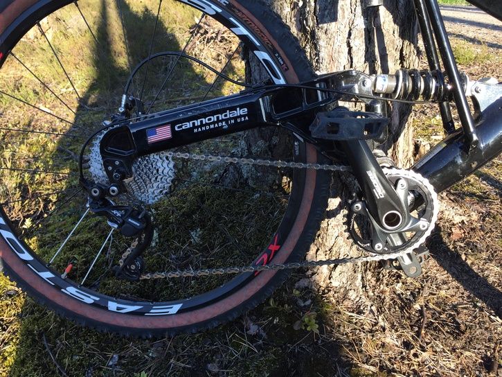

Byggde nyss om min cannondale super v600 till 1x10 med följande
Vevparti: shimano deore (original 2x10)
Drev fram: absolut black oval 34t
Kasett: XT 11-36
Växel: XT shadow + medium cage
Reglage: XT
Kedja: KCM
Lite fin justerande kvar men jag tror jag blir nöjd! Eller jag vet att jag kommer bli nöjd, körde förra säsongen med 3x9 men använde bara mellan drevet fram så i princip 1x9 och nu får jag en växel till, typ!

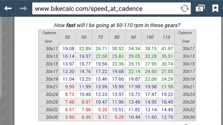

Jag kan fortfarande inte vänja mig med dom stora hoppen mellan 13, 16 och 19.
Nu har jag testat en annan variant.
I stället för:
11,13,16,19,22,25,28,32,36,42
Så provade jag:
11,13,15,17,22,25,28,32,36,42
Då får jag täta steg (11-17) när jag kör grusväg, och sen när jag kommer till en uppförsbacke eller liknande så hoppar jag från 17 till 22.
Det blir lite som när man växlade ner på lillklingan fram förut.
Det fungerar förvånansvärt bra, jag trodde det skulle strula mellan 17 och 22, men det växlar hur fint som helst både upp och ner.

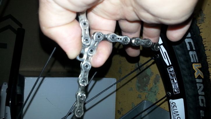

Efter att ha spontanköpt Hope T-rex med 40 taggar, 32-taggars Sram X-Sync med direct mount är allt nu monterat. Smidigt och ruskigt enkelt.
En undran kvarstår dock: kedjelängden?
Tanken är väl att det ska vara enkelt att byta klinga fram för vilken typ av terräng man ämnar köra? Men kan man köra EN kedja med något fler länkar för att kunna köra fler än 32-taggar på framklingan eller bör man köra med ett flertal kedjor anpassade för resp. setup? Kanske passar i dumma frågor tråden....
Bifogar en bild på min kedja med 32 -40 uppsättning innan kapning. Antar att en länk ska bort som vanligt rekommandation med denna kedjelängd eller...

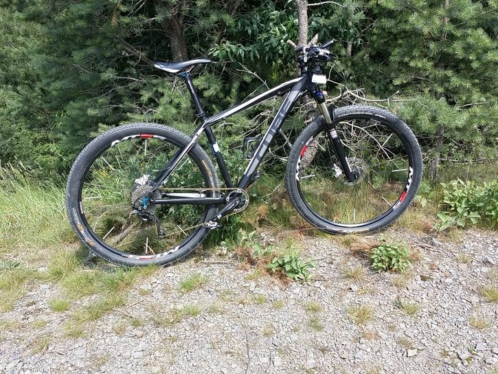

XT 11-36 10s kassett med Absolute Black 40T och 16T ist för 15 från skrotlådan.
SRAM XX1 32T med XTR clutch bakväxel.
Funkar överallt, till och med i Trysils svarta leder.
Betyg 8/10 i o med det är en snik konvertering istället för XX1 eller M9000.
Varför en åtta?, inte lättare än XX1 kassett, just därför.

Att köra 30t fram och 11-36 löser mycket strul. Visst loosar man lite toppfart emot 32t och 11-42, men det är en enklare och billigare operation som ger en bra lösning och för mig räcker lägsta utväxlingen och hindrar mig inte från att komma upp där jag kunde med trippelveven.

1. Skaffa en 11-32 kassett. (Det skulle ju ändå på en framväxel.)
2. Montera sagda framväxel. Lite för högt.
3. Kapa wiren. Kort! Glöm att dubbelkolla eller tänka efter.
4. Byt 42 t fram mot en bash.
5. Var lat. Cykla runt utan att kunna växla fram.

Jag är imponerad av att orka klippa av lillklingan isf för att demontera vevparti.
