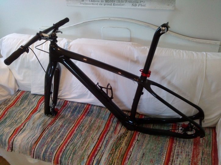

Ska bli en cykel av denna snart också. Väntar på lite xt prylar från B-D.
    94.7 KB · Besök: 54

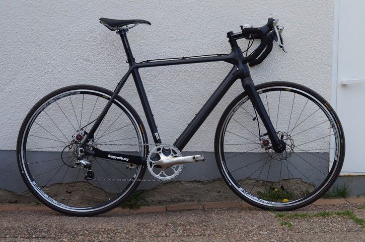

Så blev det till slut en ny pendlarcross. Riktigt nöjd med resultatet. Ramen är en AC-098 från Hong Fu / Ican Sports

Najs! Sitter dom dör skivorna åt rätt håll? Sådär skulle jag också satt dom spontant men rätt håll är ofta så att 'tänderna' pekar framåt.

Ganska säker på att jag satte rotationspilen på skivorna framåt, skall givetvis kolla. Däremot så pekar ju "stagen" mella inre och yttre del av skivan framåt och det är väl dom som tar stor del av kraften vid bromsning.
+1 Har samma och dubbelkollade flera gånger så att skulle sitta rätt, vilket är så som du monterat dom. Tummen upp för snygg cykel! Kan du delge vikt o spec på ekipaget? Please...
// Larsa :)
Visa era fulkineser i carbon
Tack.
Så som den ser ut ca 8,75 kg.
FSA-hjul f skivor. Finns inte kvar i deras sortiment nu. (Inte lätta)
Conti 4-season däck.
Bromsar Avid BB7 road.
Compactvevparti Shimano 105, nu med en gammal modell av XTR-drev 46t.
Kedja XT HG93 9-delad. Kassett 11-23 Deore tror jag.
Bakvxl + reglage Shimano 105 9-delat.
Stam 90mm Ritchey WCS
Styre Ritchey Comp, ska bytas till lättare/roligare.
Pedaler SDP M-540
Sadel Specialized Romin
Stolpe Funworks N-Light alu.
