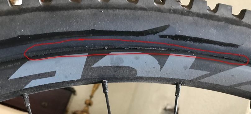

Fixade tubeless igår till slut på min 29 VR med hjälp av Stans gucka och ventiler. Funkade inte med mina vanliga golvpumpar. Fick använda Co2-patronspumpen från Fultema för att få dem att poppa. Har beställt en förhoppningsvis bättre pump http://www.wiggle.se/lifeline-airblast-cykelpump-for-slanglost/.
Problemet nu är att bakdäcket inte landat perfekt på fälgen. Markeringsranden sjunker ner lite under fälgkanten (se bild) vilket gör att däcket inte rullar helt runt. Måste jag göra om hela proceduren? Släppa ut all luft, massera däcket upp mot kanten och sedan testa att poppa med nytt Co2-skott?
Vitus Escarpe VR
Har aldrig behövt använda något annat än en vanlig golvpump för att montera däck. CO-patroner? Behövs inte.
Smörj med diskmedel/tvålvatten mellan fälg/däck så halkar det bättre. Släpp ut lite luft, ner till 1,2 bar så kommer du lättare åt att smörja
Pumpa upp till max 3 bar så kommer däcket att poppa på plats hela vägen runt. Troligtvis poppar det mellan 2 och 2,5 bar.
