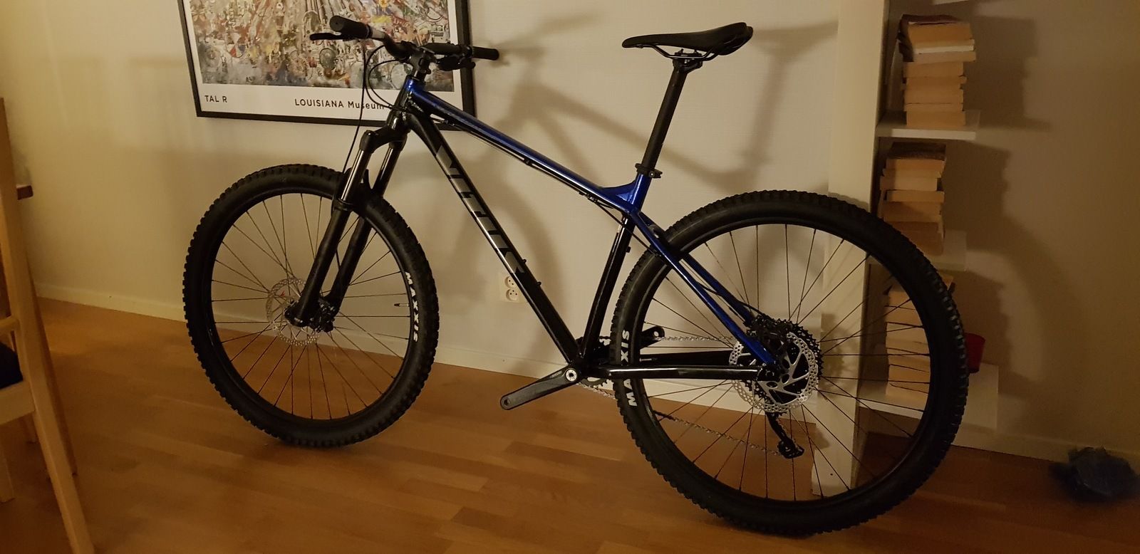

Då så, då har cykeln äntligen kommit! Har varit borta en del så det är inte bara DHL som tagit tid på sig. Monterat ihop det mesta, och imorgon blir det premiärtur. Första reflektion är att den är enormt stor. Däcken är monumentala och vyn framåt är något helt annat än jag är van vid sedan tidigare. Det blir nog bra det här :)

Så kände jag med! Det kändes som att jag satt på en jävla moped i början jämfört med min Roadlite. Men du kommer naturligtvis vänja dig och du kommer känna dig trygg i skogarna! :D Den bara köttar på som en traktor! ;)

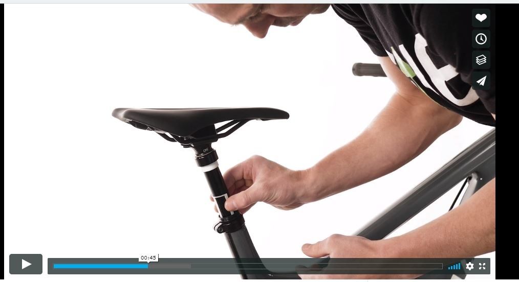

Kortar av slaget. Jag gissar att hårdvaran tillverkas i samma maskin i Kina. Funkar gör det ialla fall
Ska gå att göra med en bit buntband...

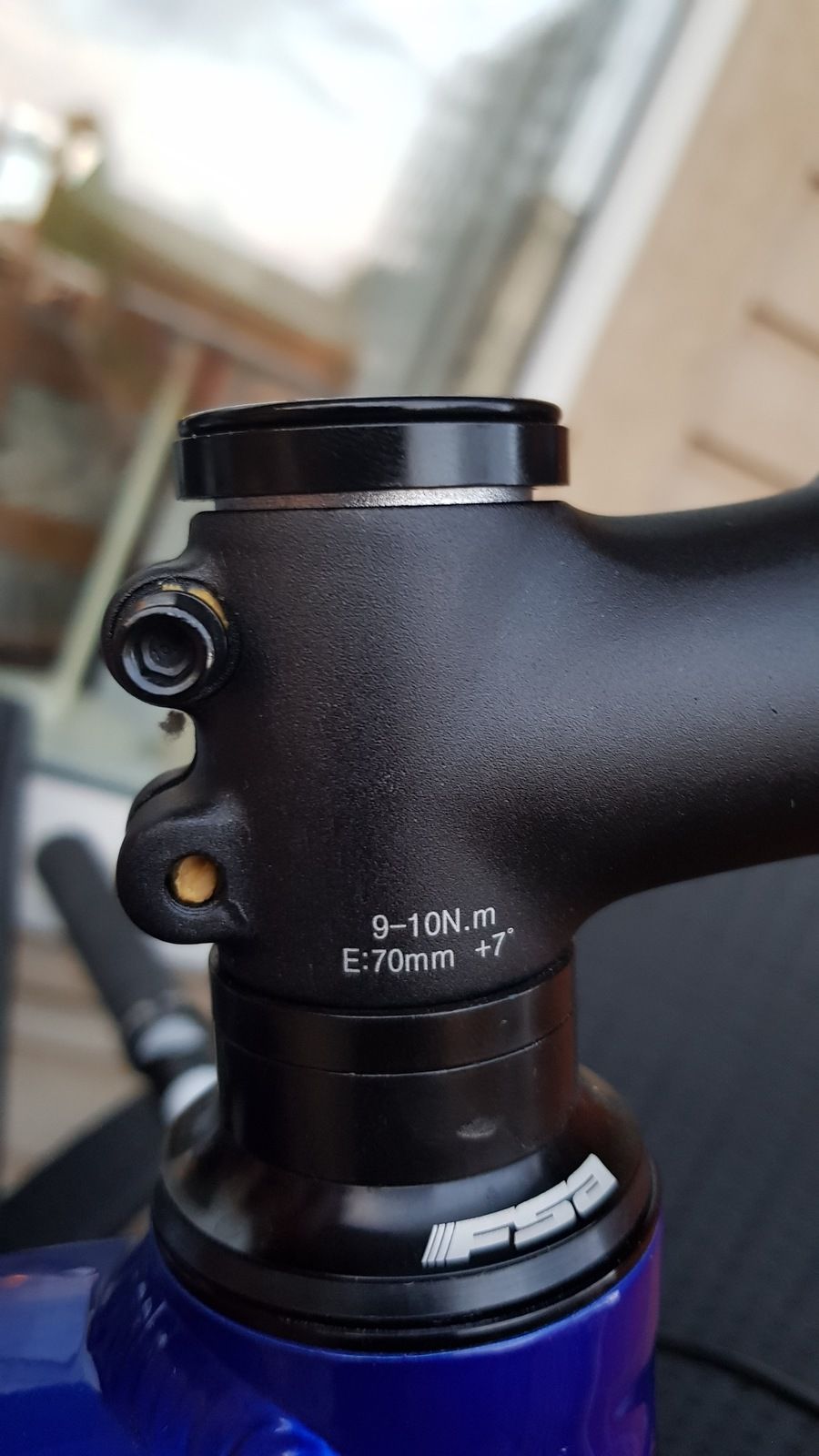

Skulle idag montera ny styrstam. Brand-x från CRC. Men den passar inte rakt på som original som satt där innan. Det blir en glipa som syns på bilden (dragit upp distansbrickan för att göra det tydligare). Onekligen skiljer sig höjden några millimeter från de båda stammarn. Behöver jag tjockare distansbricka för att få det att funka, eller hur löser jag det annars?

Nä, men av nån anledning passar ett oneup v1 shims perfekt. Jag kanske har fel men det känns som det finns skåror det ska passa i.

Några skåror är där inte, inte på det sättet. Plocka isär den och kika :)

Ett annat sätt att lösa problemet är att kapa av styrröret några mm. Om du inte tror du vill ha stammen högre i framtiden är det kanske den bästa lösningen. Snyggare och lättare. :-) Ta dock inte bort för mycket, du ska (enligt de flesta tillverkare, alla?) alltid ha en spacer mellan topcap och stam.
Vitus Sentier - köpa eller avvakta
Tack för det tipset också! Till att börja med blir det nog spacer, vill kunna använda den andra 50 mm stammen också. Nu satt på en 70 mm. Får se hur det känns.

Monterat Brand-X dropper och det är helt klart en ny dimension att få undan sadeln. Känner dock ett litet spel i själva stolpen när jag rycker försiktigt i den fram och tillbaka. Är det normalt eller något som inte borde vara så?
jonteq sa:
Monterat Brand-X dropper och det är helt klart en ny dimension att få undan sadeln. Känner dock ett litet spel i själva stolpen när jag drar rycker försiktigt i den fram och tillbaka. Är det normalt eller något som inte borde vara så?
Det verkar vara "normalt". Min är likadan och jag har läst om andra som haft samma grej. Känner inte av det när jag cyklar eller något dock, så vi får väl se. :D
