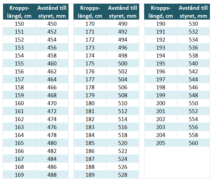

178 cm. Då vill man typiskt ha 506 mm avstånd till styret (måtten reach + längd av styrstam).
Det innebär Sentier 29VR i antingen:
Medium med 428 mm reach + 78 mm styrstam, eller
Large med 446 mm reach + 60 mm styrstam.
Båda levereras med 50 mm styrstam, det funkar nog ok med Large.
Vill du ha längre (eller kortare) köper du 60 mm (eller 40 mm) stam för 200 kr

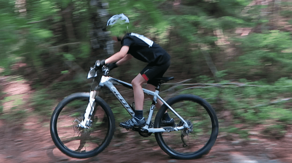

Min son cyklade på Mediumram med 440 mm sadelrör från 9 år / 148 cm. 405 mm reach + 45 mm stam.
    249 KB · Besök: 162
    376.3 KB · Besök: 136

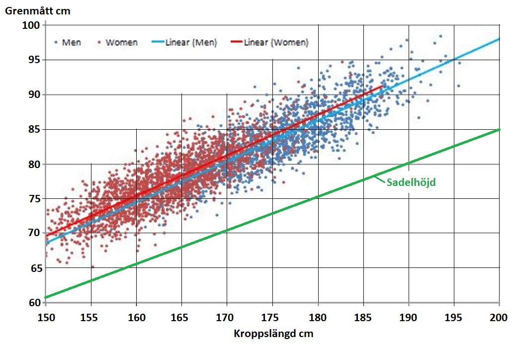

Tabell för att uppskatta avstånd till styret för MTB, alltså avståndet reach + styrstam
Graf för statistiskt spridning av grenmått vid viss längd, samt uppskattad (baserat på statistik) sadelhöjd vid visst grenmått.

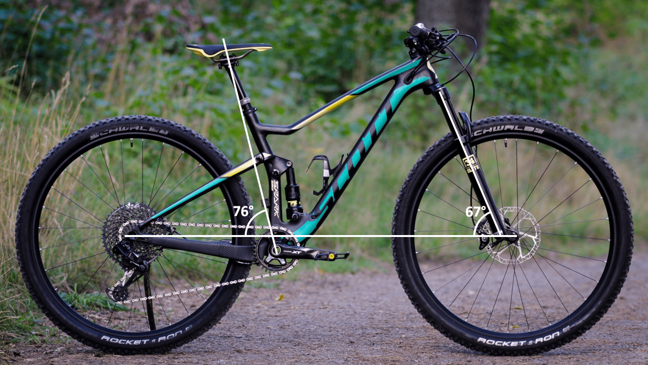

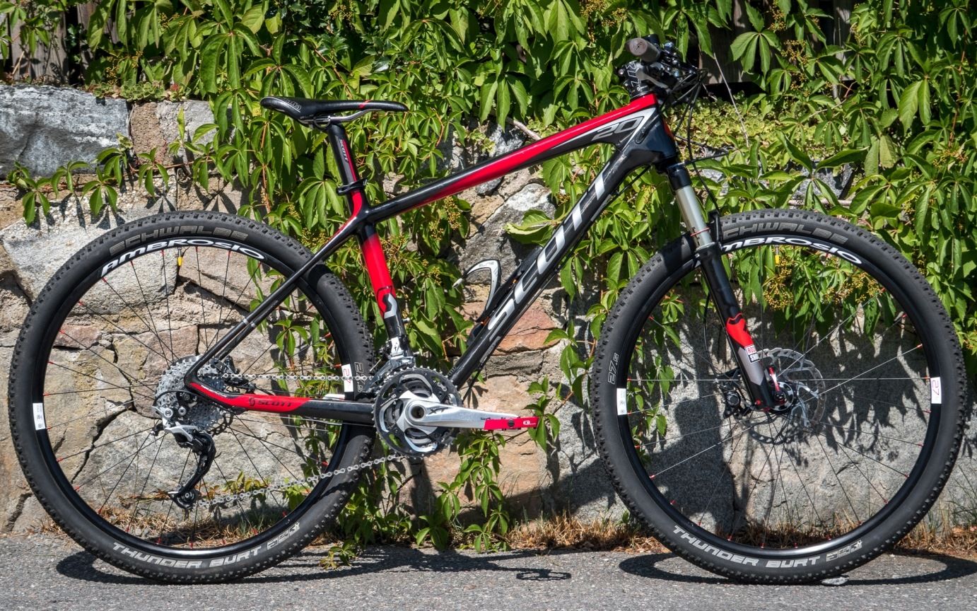

2018/2019 Sentier Medium t.ex. är rätt modernt låg/lång då sadelrör och reach är ungefär lika, runt 430 mm.
2011/2012 Scott Scale Medium ovan är mindre modern med 440 mm sadelrör till 405 mm reach (med de 120 mm gafflar som sitter på) vilket förstås är sämre och mindre optimalt. Sentier Small med 380 mm sadelrör och 413 mm reach är en modernare och bättre barncykel (från 152 cm kroppslängd med 40 mm stam). Men den cykeln fanns inte år 2012.

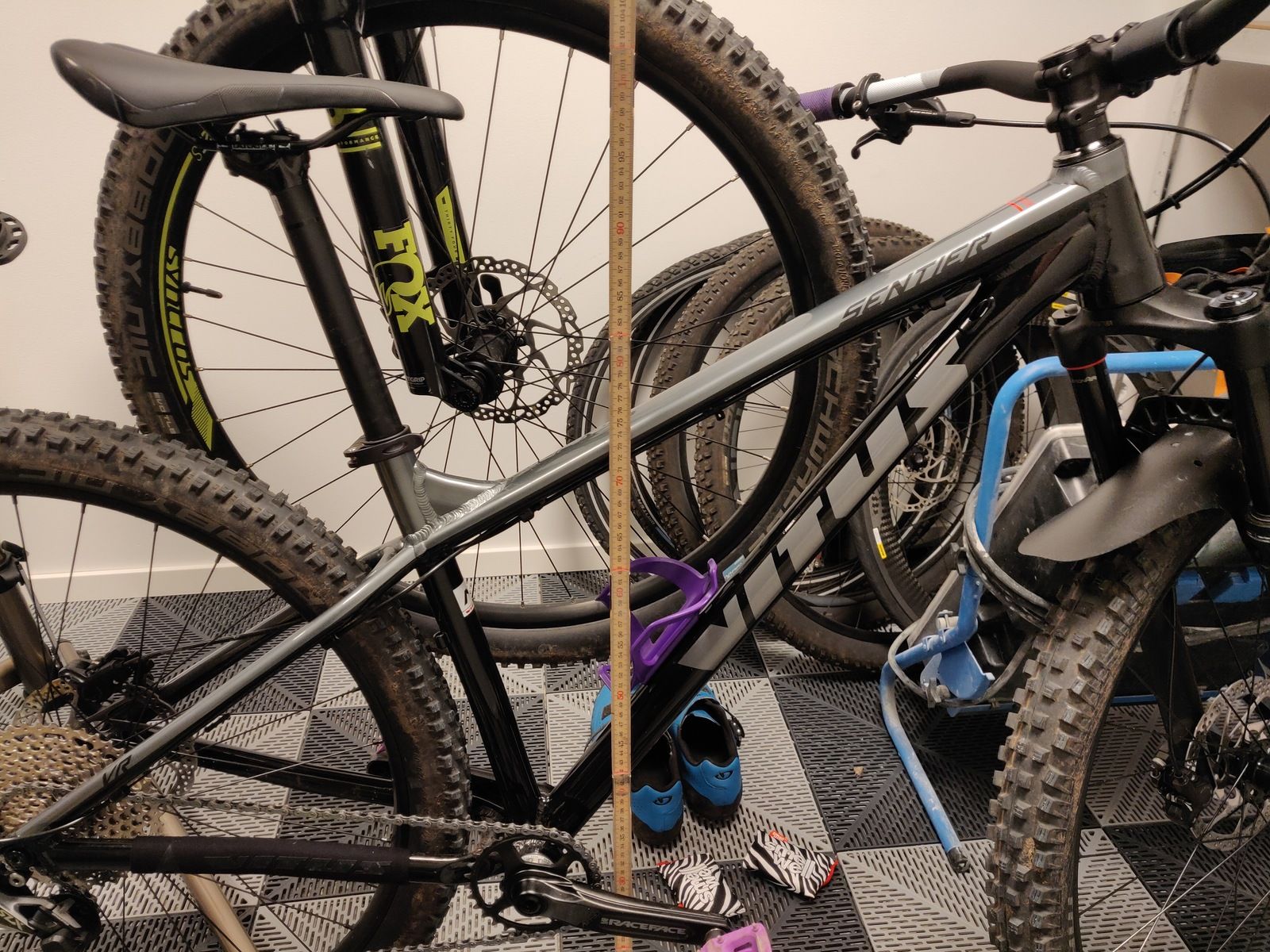

Edit: jag har alltså en 27,5 i Large, bifogar bilden också.

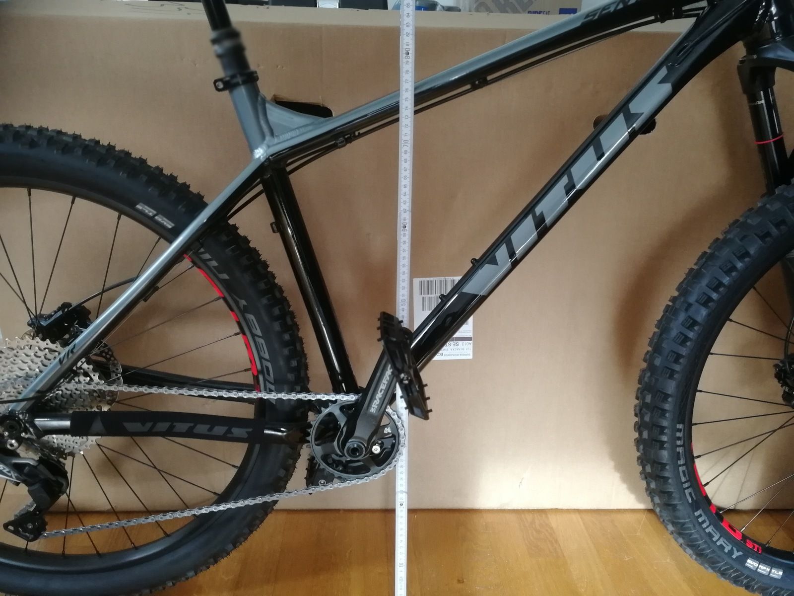

Jag har en Sentier VR 27,5 i Large. Jag mätte från golvet vart överdelen på ramen är 76cm. 29" har högre stack så du kanske får lägga på en m om du tar den men å andra sidan lär du bli längre med skor på.
Med medium borde ramen vara 5cm lägre än min vid sadelröret så en bit till borde du kunna stå över cykeln utan att i.

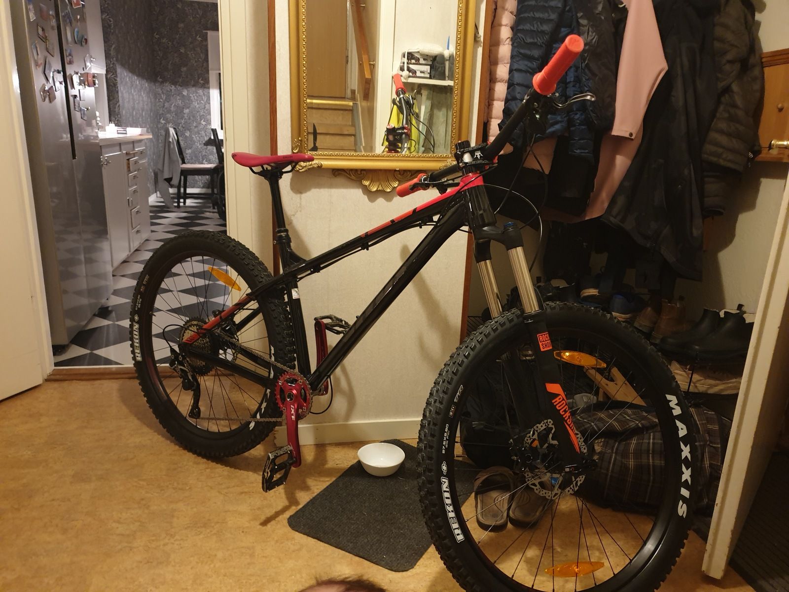

På vinst och förlust köpte jag en medium till från som är ca 169cm. Har inte mätt hennes grenmått då jag köpte som present?
