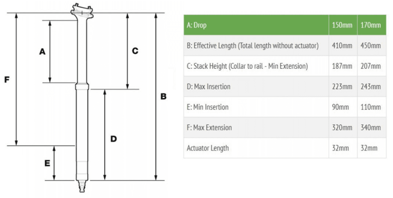

Zeddi sa:Jag har fått hem cykeln nu och storleken verkar bra, en sak jag funderar på är sadelstolpen och sadelröret. Sadelstolpen verkar inte gå hela vägen ner i röret utan något tar emot, om jag har läst och mätt rätt så ska ju stolpen vara 400mm och röret 380mm? Men när jag försöker sänka sadeln så långt det går så är det i alla fall kvar 140-150mm ovanför röret, ska det vara så? Någon som har Vitus Sentier VR som kan se hur det är för dom?
Är likadant för mig och antar att det är så det ska vara, sadelröret är ju böjt så tar ju emot där. Bara kapa sadelstolpen eller köpa dropper :).
