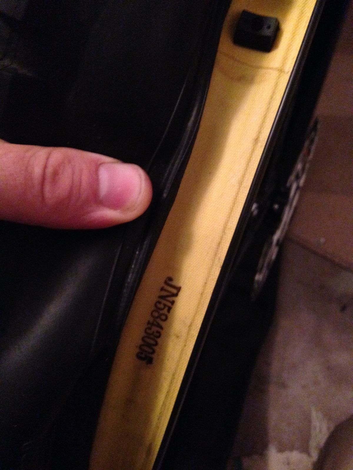

Tänkte konvertera om min hoj till slanglöst. Men fattar inte om jag behöver tejpa mina fälgar eller ej. Om jag kollar under frågor på crc vad man behöver så skriver crc staff att jag behöver tejp medans andra svarat att det redan är tejpade. Nämns även i en recension på crc att de redan var tejpade. Tänkte lämna in dem och låt min lokal cykel handlare gör det men han menar att de som jag trodde var tejp bara är fälgband och han hade ingen så bred tejp hemma till min fälgar. Så frågan är nu ska jag vänta en hel helg plus tiden de tar att beställa tejp eller bara köra..

Du har fälgband.
Tejpa med TL-tape som är 2-3 mm bredare än fälgens inre bredd.
Gör jobbet själv! Man MÅSTE kunna hantera sina däck. Det är inte speciellt svårt.

Det är tubeless. Satt samma i min sentier vr+ bara i med gukka o köra! :) tubeless fälgband kallas detta o inte tubeless tejp i detta fall.

Jag fixade slanglöst till min Sentier igår. Första gången med slanglöst. Slet bort dom där ”fälgbanden” och tejpade med Gorillatejp. Gick kanon och däcken var täta och fina även i morse.
Kan även tillägga att mina fälgband såg likadana ut som dina och dom satt inte fast. Hade dessutom tvinnat sig inuti däcket.
