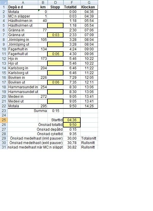

1. Vi ska köra Vätternrundan på max 9:59. Det innebär en snittfart på minst 30km/h.
För att hålla den här snittfarten ändå in i mål, så ska vi köra med runt 31-33 i snitt ner till Jönköping - första 11 milen.
Efter Jönköping så är det några backar som drar ner farten. När vi når Karlsborg bör snittfarten fortfarande ligga på ca 31km/h. .
Sista tre-fyra milen är rätt sega, då det är backig och smal väg. Där har vi även många andra cyklister att ta hänsyn till, så det blir lägre fart i slutet rent naturligt.
Vi bör ha lite marginal till 9:59 så slipper vi stressa sista milen.
Förra året var banan 295,8km. I år vet jag inte exakt längd, då en del av banan är omdragen i Jönköping.
Det går inte att öka snittet efter halva loppet, dels för att banan inte tillåter det i slutet och dels för att vi inte är lika pigga andra halvan.
(Om vindarna blåser helt fel och vi får kraftig motvind ner till Jönköping så kommer vi inte kunna snitta 31-32 dit, men då kommer vi kunna köra fortare på andra sidan istället. Ovan exempel gäller om det är relativt vindstilla.)
2. Tre pauser är spikade:
* 74km, Gränna (3 minuter)
* 141km, Fagerhult (6 minuter)
* 205km, Boviken (6 minuter)
Total stopptid under Vätternrundan beräknas bli ca 15 minuter
