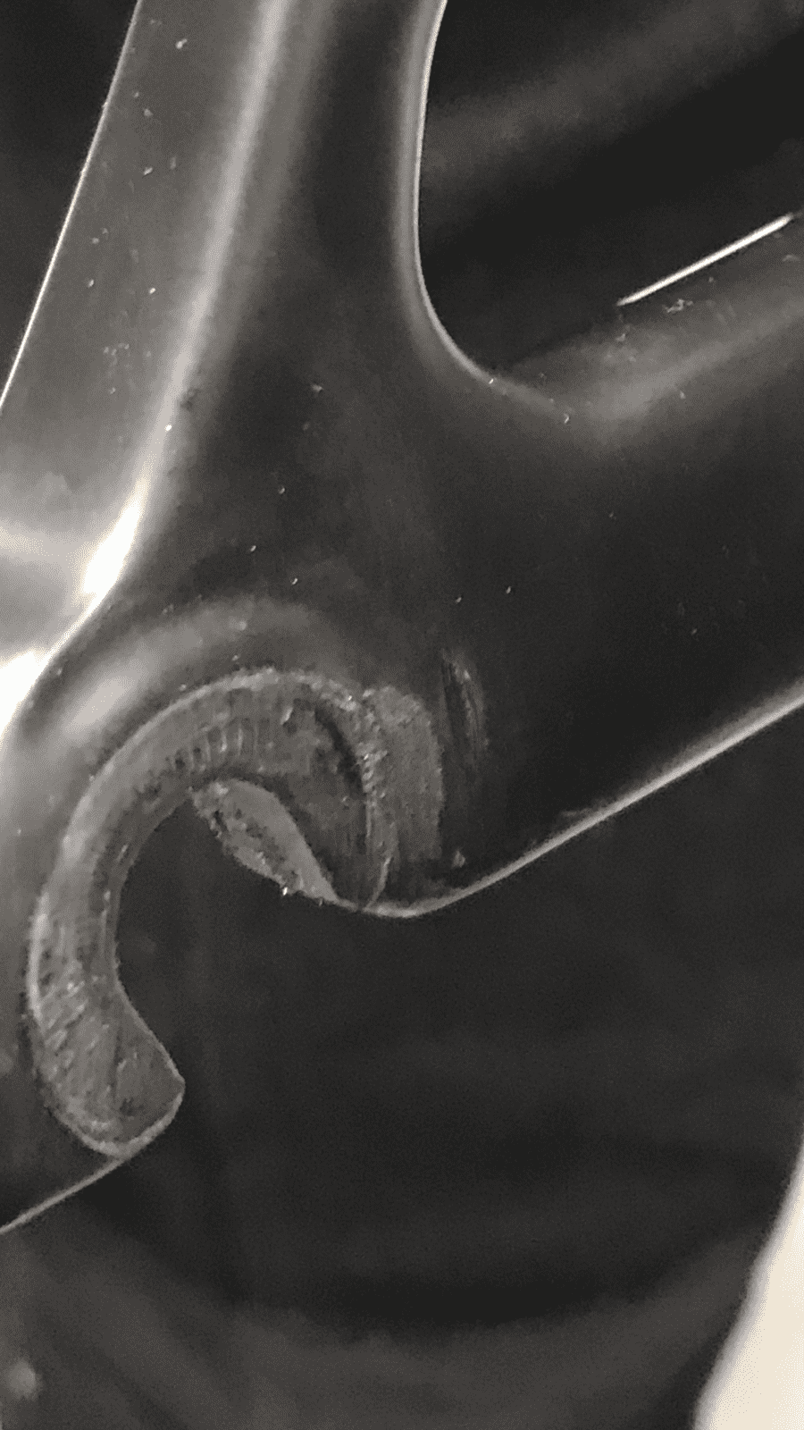

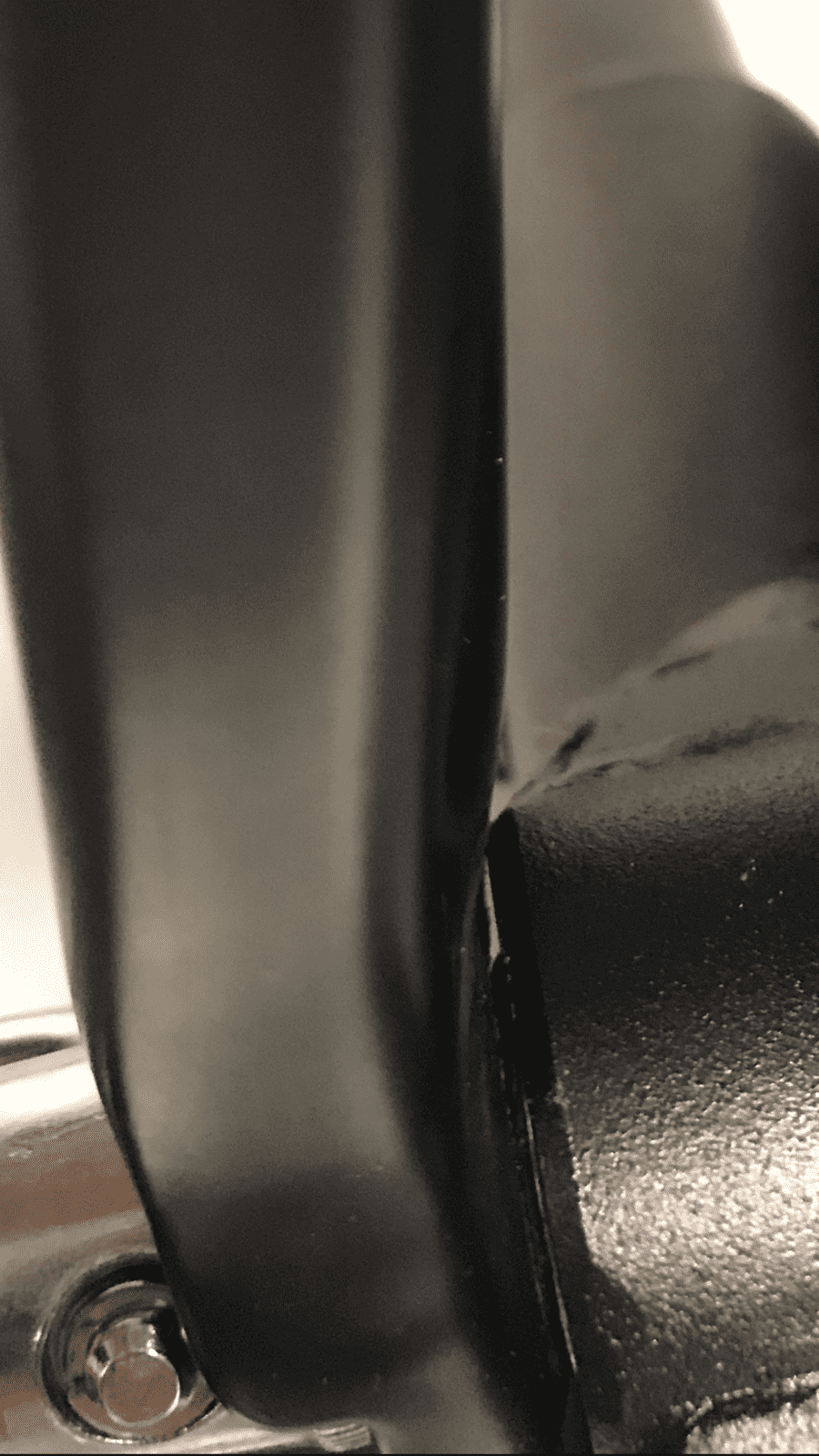

Hade råflyt och fyndade en Wahoo Core som jag fick igår. Packade upp och testade ett 40 minuters pass. Allt funkade perfekt! Men....ena kedjestaget tar i lite på ena sidan när man spänner åt quickrealeasen. Man kan se hur den yttersta änden av staget böjer sig lite lite pga detta. Blev också ett litet märke där trainern tar i. Ramen är en bmc slr-01 (carbon alltså)
Ska skicka ett mejl med bilder till wahoo och fråga om detta men vad tror ni? Ska jag oroa mig för att det har negativ påverkan och på nåt sätt kan försvaga ramen/qr- fästet?
Wahoo KICKR 2018/Core
Ser inget vidare ut. Om den tar i staget så ligger ju inte drop outen emot ordentligt.
Du kan inte vicka lite så den liksom trillar på plats bättre? På min Flux fick man vicka lite för att ramen skulle sätta sig helt rakt.
Jag hade avvaktat svar från wahoo.
Har testat att vicka och greja men det är när den ligger rätt i dropouten som den tar i...ja, får kanske bli gymmet tills jag får svar!
Fick svar från Wahoo support (+ för snabbt svar!)
”I am sorry to read that you have had difficulty finding a good fit for your bike. Unfortunately because of the wide variety of bicycle makes and models, it is not possible to guarantee compatibility with all bicycles matching these parameters. To fully ensure compatibility, we always recommend visiting a local Wahoo Fitness retailer to test your bicycle’s fit before purchasing.
Speaking with my technicians, we do agree that grinding down the KICKR Core frame might be able to give you the proper fit for your BMC SLR01. Since the amount of grinding is minimal and not on a structurally important area you would not void your KICKR Core warranty if you remove some material at this spot. If by chance you have another bike you can use on the KICKR Core that would be another solution to try without utilizing a grinder.”
Så bara att ta fram filen alltså! Ändå lite surt även om det inte är något stort problem. Hade varit lätt för dem att runda kanterna lite mer för att undvika att vissa ramar inte passar!? Ska för skojs skull testa hur den passar med min SuperX innan jag slipar.

Fick hem min Kickr idag, visste att det kunde bli problem att montera Canyonen och det visade sig stämma. Den fungerar inte utan att fila ner trainern, vill gärna få ett OK på det med så kontaktade Wahoo.
Men mitt största problem är att jag upplever en klunkande ljud och ett litet glapp varje pedalvarv, visade sig vara detta:
https://photos.app.goo.gl/8ka7MibMqBLiexG47
Sådär ska det inte vara va?
Nej så ska det inte vara. Många har det problemet. Kilen är för liten. Kontakta Wahoo så får du ett val att få ett kit med ny kil och en ny bult eller så får du lämna tillbaka den.
