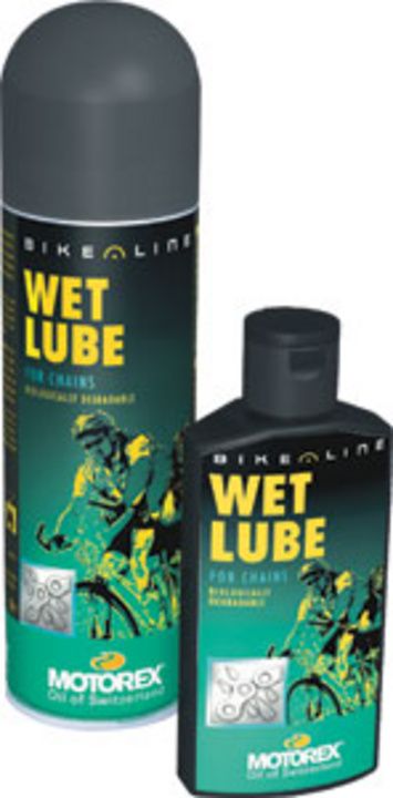

Hej!
På cyclecomponents finns det Wet lube i två olika förpackningar,
100 ml droppflaska för 60:- (600 kr. /l. ) och
300 ml sprayflaska för 90:- (300 kr. /l. ).
Är det någon nackdel med sprayflaskan, eller varför är den så mycket billigare?
Det är väl samma olja, och det borde väl vara dyrare att tillverka sprayflaskan.
Någon som har testat oljan och vet om den är bra, jag är trött på att smörja kedjan en gång om dagen!

Droppflaska! Med spray så blir allt kletigt och jävligt, med droppflaskan så kan du lägga precis en dropp olja på varje länk, för att sedan torka av det överflödiga, inget spill och myyyycket drygare.

Håller med GummiAnkan det är droppflaska som gäller men får lätt olja lite varstans med sprayflaskan och det är inte kul om det råkar hamna på skivan.

Tack för tipsen, nu lutar det nog åt droppflaskan, inte för att jag har skivbromsar, men spray kan i vissa fall leta sig ner på fälgbanorna, vilket inte heller är kul.
Att det tar lite längre tid att applicera gör nog inte något, om oljan håller vad den lovar skall den ju sitta kvar ett bra tag.

Med just den oljan, Motorex Wetlube, är det nog droppflaskan som är bättre, då oljan är väldigt lättflytande. Har en sådan sprayflaska och den funkar sådär, oljan sprayas ut alltför fort och tunt.

Den där sprayflaskan saknar ett lämpligt munstycke så det går inte att spraya bara på rullarna. Jag gillar den inte.

Sprayflaskor med et munstycke som Finish Line-flasken här uppe, alltså ett tunt litet rör, är smidiga. Däremot vanliga spraymunstycken är helt värdelöst, och det är vad Motorex-flaskan har.

Jag har en motorex-spray och den är förvisso lite sugig men den har ett decimeterlångt tunt rör till munstycket.
