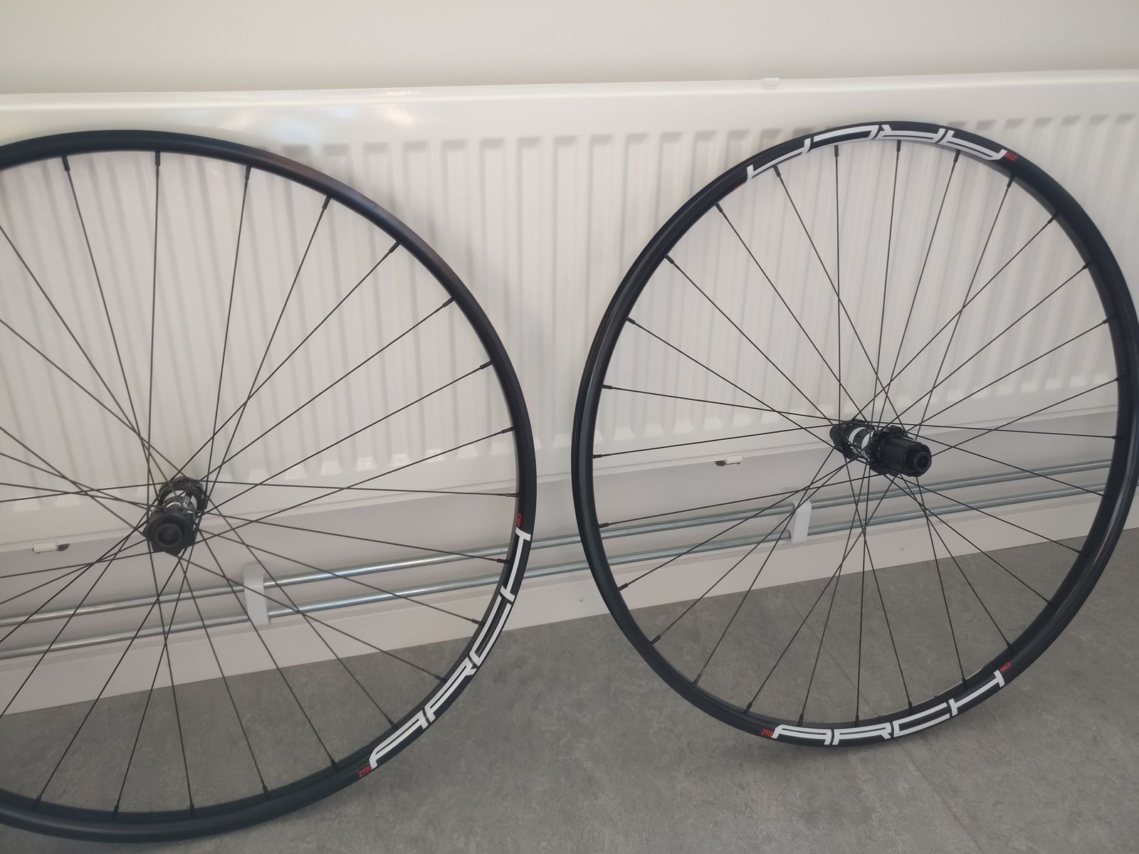

Anlände exakt enligt specifikation, väl inpackat.
DT350 nav, Stans arch mk3 fälg, Sapim laser ekrar.
mycket nöjd.
