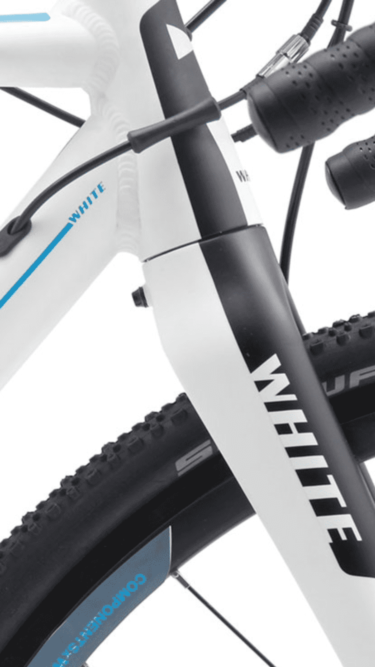

Visst ser det ut som att det finns skärmfästen på gaffeln?
Om du refererar till pyttehålet på insidan av gaffeln, så nej.

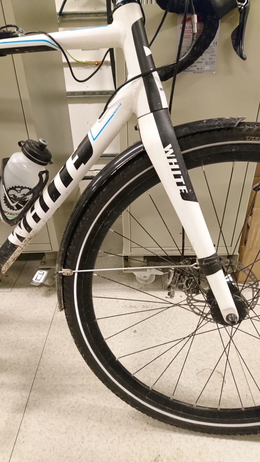

Problemet är att den inte heller har fäste upptill. Så då får det bli fullösning. Fäste nedtill är enkelt fixat med rörklammer från biltema. Men upptill blir det värre. På min (ej White) så har jag fäste för fälgbroms på min gaffel, så det har jag använt för att fästa skärmen.

Tänker på det som ser ut som en skruvskalle på baksidan av gaffelkronan.

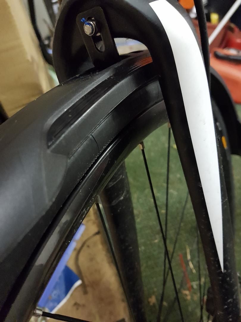

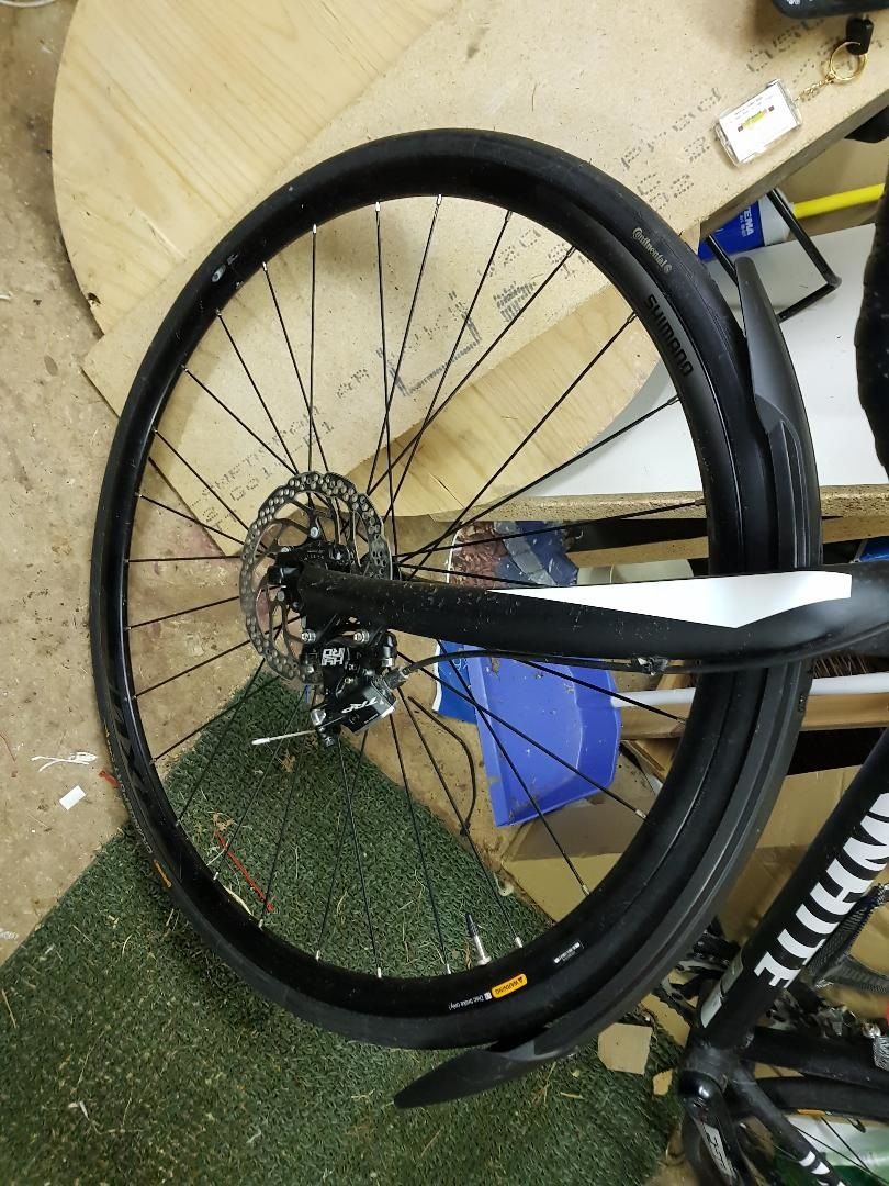

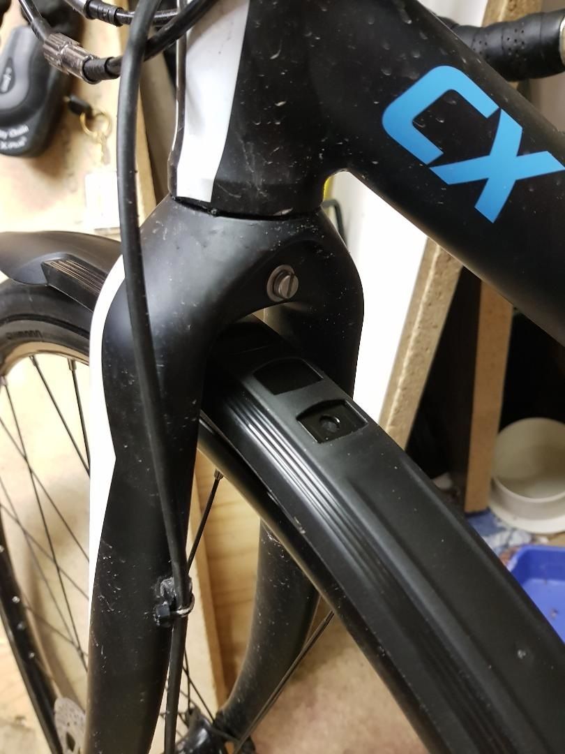

Klammer runt gaffelbenet eller "Axle Runner" som är en bricka med en liten flärp med gänget fäste för skärm. Jag kör denna lösning men man får ha en längre snabbkoppling liggandes för original har inte plats för två brickor i gaffeländarna. Fästet i toppen av gaffeln fungerar fint att hänga skärm i.

Kör med SKS Raceblade XL Pro på min White CX Pro, 16.

Kör utan stag till skärmarna då jag valde SKS lätta plastskärmar. Räcker med bult-fästet både fram och bak

Bak finns det bra med fästen för stänkskärmar. Det är fram som det behövs lite extara pill då det inte finns fästen för stänkskärmar på gaffelbenen.
