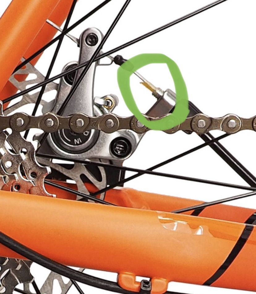

Om du tänkt cykla i minusgrader så finns det en sak som talar starkt för den dyrare modellen, nämligen att vajern kommer frysa när vatten kommer in i vajerhöljet vid min gröna markering nedan. Tyvärr även med gumminippel. Jag har gjort några hundra vinterdistanstimmar på Whitecrossar och varit nöjd förutom detta. Att kunna köpa en ny gravel/cross för 5-7000 är riktigt bra; nya grejer som funkar men som man inte gråter när man tar ute i saltlaken.
Jag har en GX lite och tycker den är riktigt prisvärd. Men som du säger är den i princip obrukbar i minusgrader då vajern till bakbromsen fryser
Konvertera till Hydralik är väl inte så avancerad om man vill köra vinter nångång eller? :)

Samma upplevelse här, men om man fäster fast gumminippeln bättre på vajerhöljet och fettar in så funkar det bättre. Har även haft problem med att bodyn fryser ihop och man får sparkcykla sig fram till plusgrader. Igår gick även bakväxelvajer av uppe i reglaget efter ca ett år.
Det bör bli dyrare och krångligare än att köpa den "värre" tror jag. Men har man en begränsad budget så har man. Fortfarande billigaste gubbgruscykeln som kan inhandlas i Sverige just nu!

En bra uppgradering är ju TRP Hy/Rd Semi-hydrauliska bromsar. Jag hade dom tidigare och tyckte dom var tillräckligt bra för vinterpendling. Problemet med att vajern fryser kvarstår så klart och lägger man några stålar på nya bromsok så kan man ju lika gärna få Tiagra 10-delat och riktiga hydrauliska bromsar för inte så mycket mer.
Har provat. Tyckte dom var skräp. Nu blir det hydrauliskt eller inget. Det är 2020 ?.
Edit: Tror man sig vilja uppgradera så blir det garanterat billigare att köpa rött från början. Mellanskillnaden är liksom väldigt liten i cykelsammanhang.
