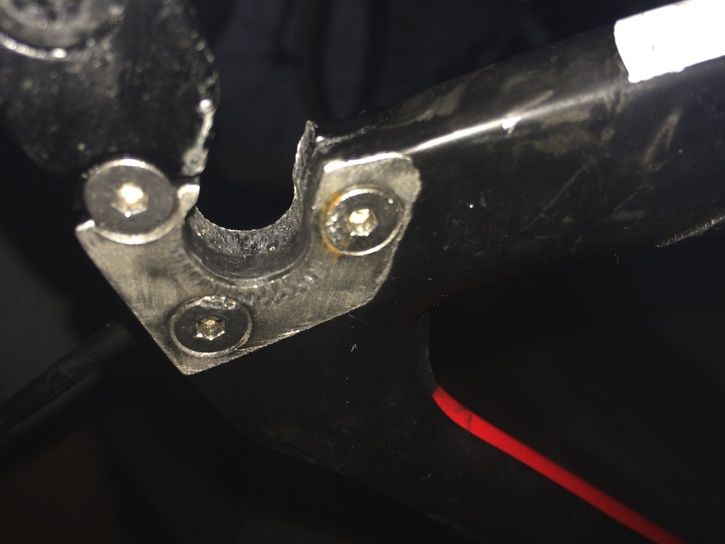

Ja enligt i vad jag sett o lagat hittills så är det en konsekvens av lös axel i dropouten. Det räcker med en runda att sabba dropouten. Hur ser axeln ut på hjulet? Man kan laga det så det går att använda i några år till.

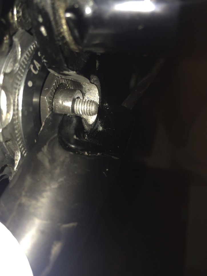

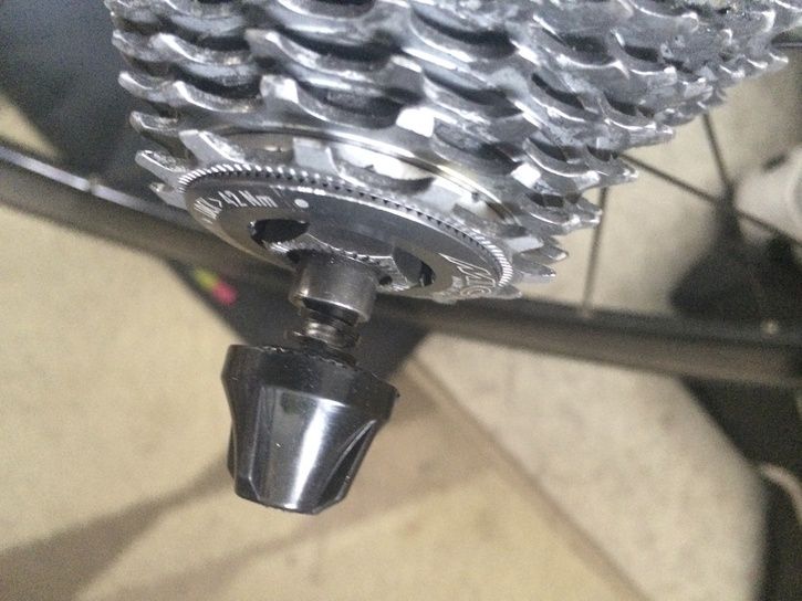

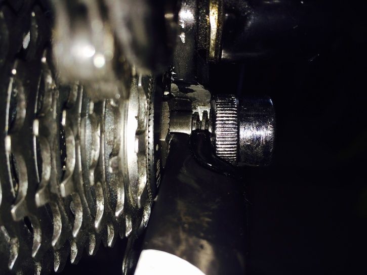

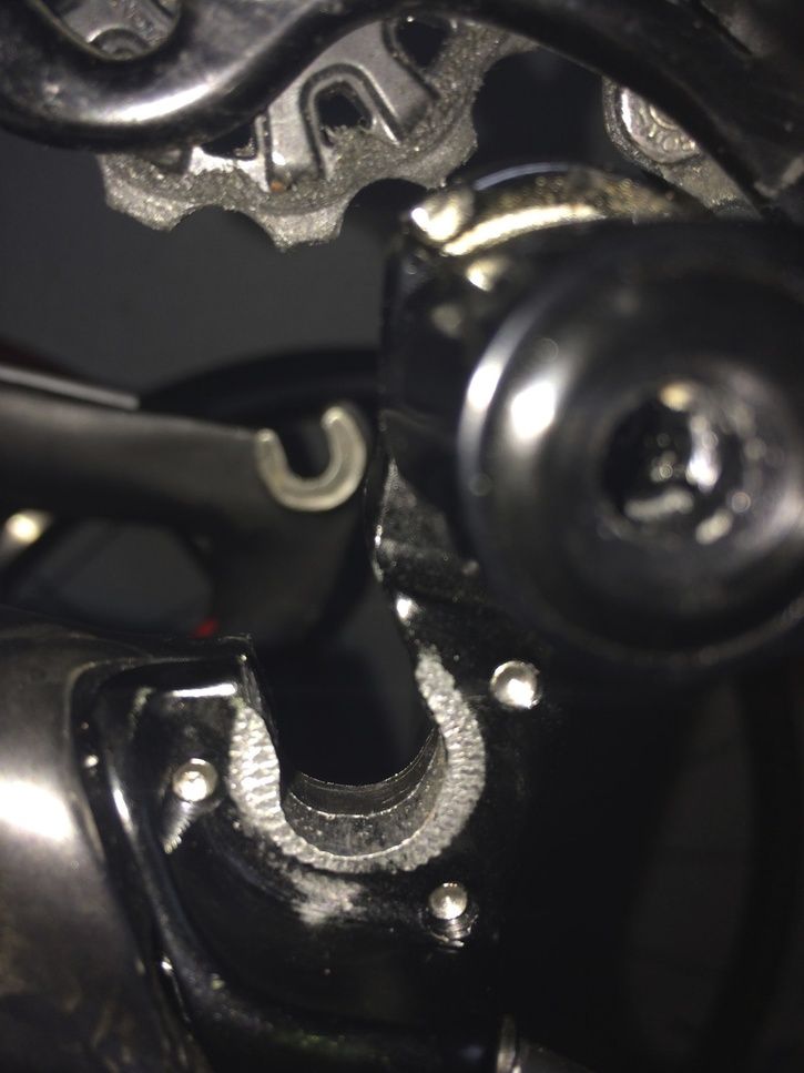

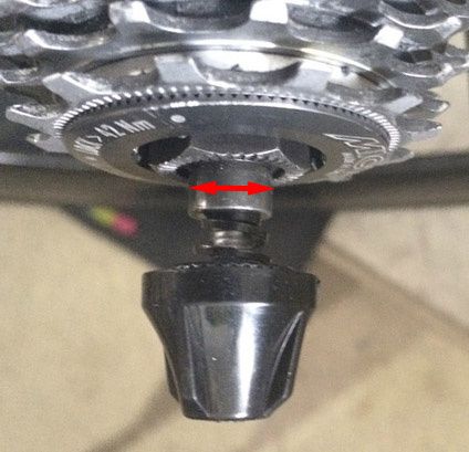

Här är lite bilder på hur axeln ser ut.

Axeln ligger ett par mm in på dropouten sen den gängade delen rör inte dropouten.
Hållet är lika stort hela vägen ut trots att hylsan inte kommer så långt, skulle det varit så dåligt spänt att den hoppa ner och la sig på den gängade delen eller Qr så borde man märkt det rätt tydligt när man cyklar tycker jag.
Vet inte spekulerar bara och hoppas såklart att Wiggle eller Wilier hjälper mig med detta

Vid närmare eftertanke:
Det där kan ju omöjligen hjulet gjort på grund att vara för löst satt.
Varför?
För att axeln (slät dia 9.5) når ju bara 3,5mm in i uttaget och hela uttaget är ju för stort (och inte hattformat som det skulle blitt).
För att märken efter mutter och tandning axielltmutter har inte glidit runt och lekt rövare (utan är snyggt märkt, vilket i sig är underligt när axeln inte styr).
Så:
Det verkar mer som någon gjort en modifiering för 12mm thru -axel med rundfil för andra hjul innan man kom på att det hjulet var 5mm för brett (i axellängd).

Går QR-stoppmutterns rillor (största diametern) igenom slithålet eller är det mindre diameter på hålet? Om den går igenom så tycker jag det känns som att det har glappat och att ytan där stoppmuttern glider har ätits upp. Om man då spänner efter hela tiden så äter man ju på nytt tills man är igenom. Det jag inte förstår oavsett, är att andra sidan verkar helt oskadad, det borde ju ha rört sig där också. Allra konstigast är att det inte finns minsta tecken på slitage på bahjulets delar samt QR med tillbehör. Mysko!

vet inte hur det blir om det slits om det är som fint sandpapper eller nått. Fast tycker det ser ut som hålet är gjort för en större axel.
Frågar här vad ni tror eller har några idéer på hur det slits om QRen inte är spänd, samt idéer på att fixa det om Wiggle Klyddar

Tycker fortfarande det ser ut som någon försökt sig på en E-Thru -konvertering med rundfil :-)
edit:
Värst var igenkläggande av aluminium gängorna ser ut?
Wilier dropout problem
Ser ju ut som att detr slipat som någon skrev tidigare... "Slitaget" går ju hela vägen ut ur rundningen och upp till den plana ytan, kan ju omöjligt ha slitits på det sättet, måste ju vara medvetet det är slipat på det sättet
