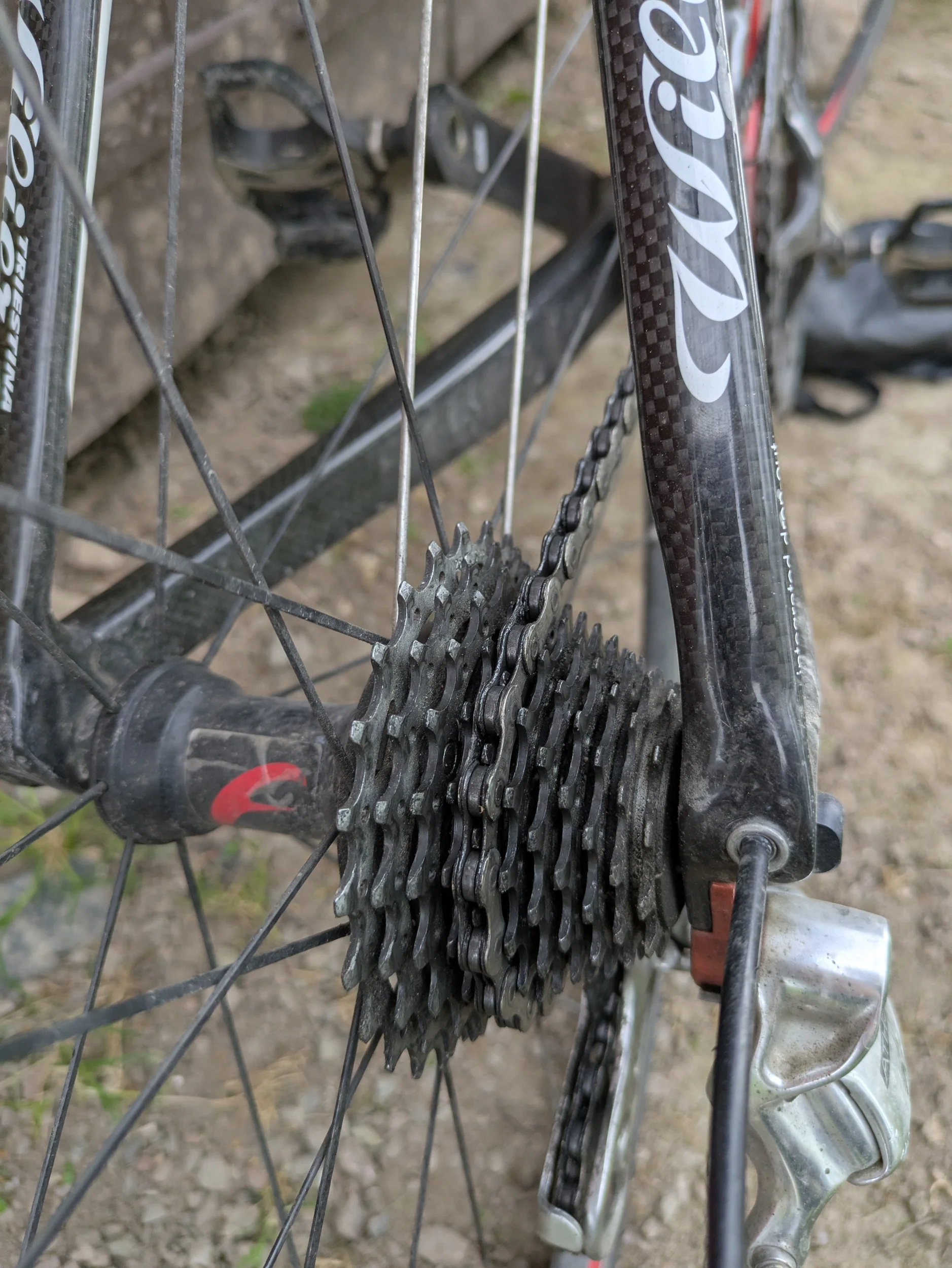

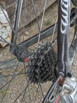

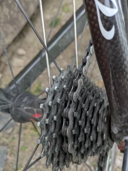

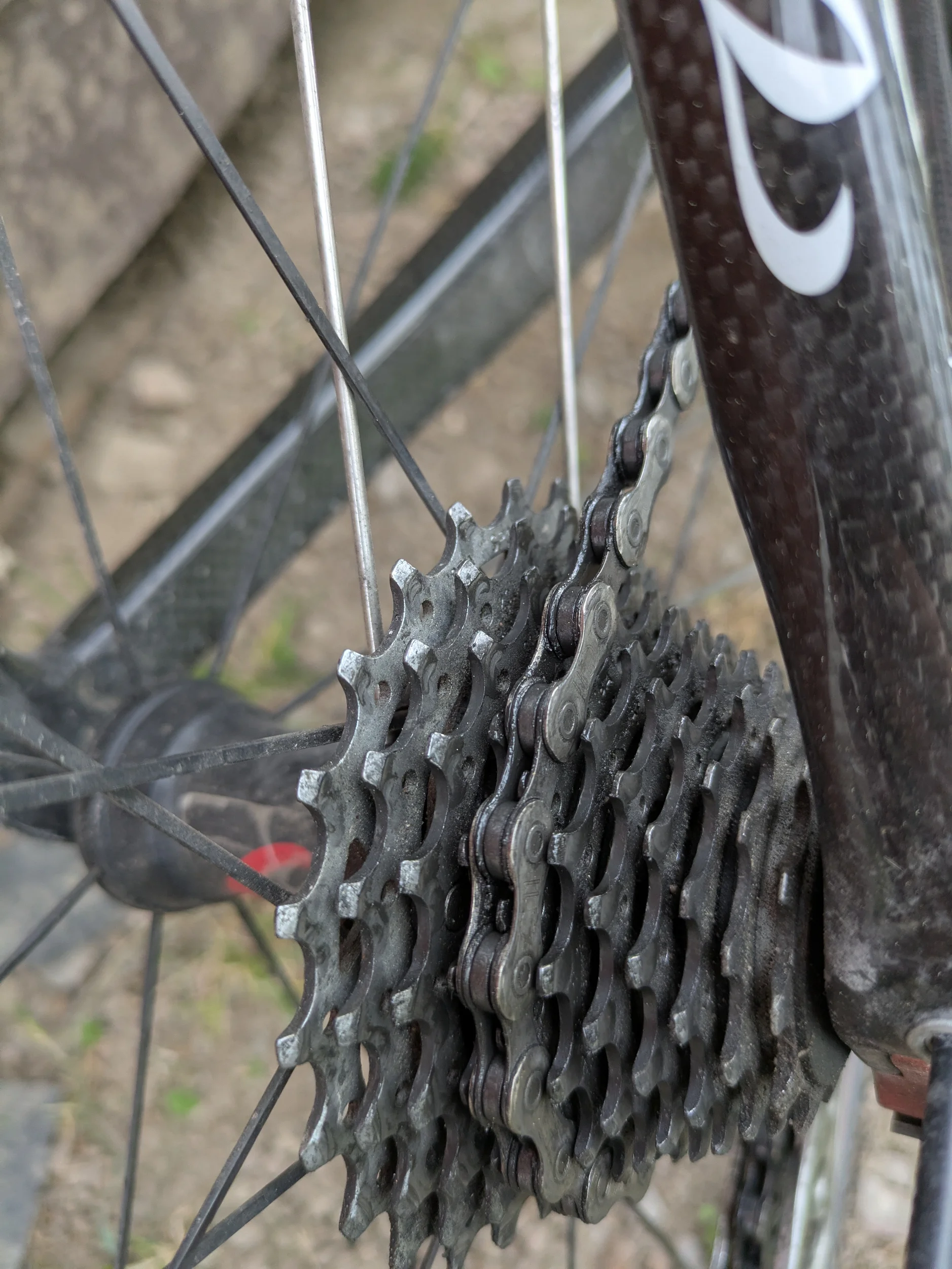

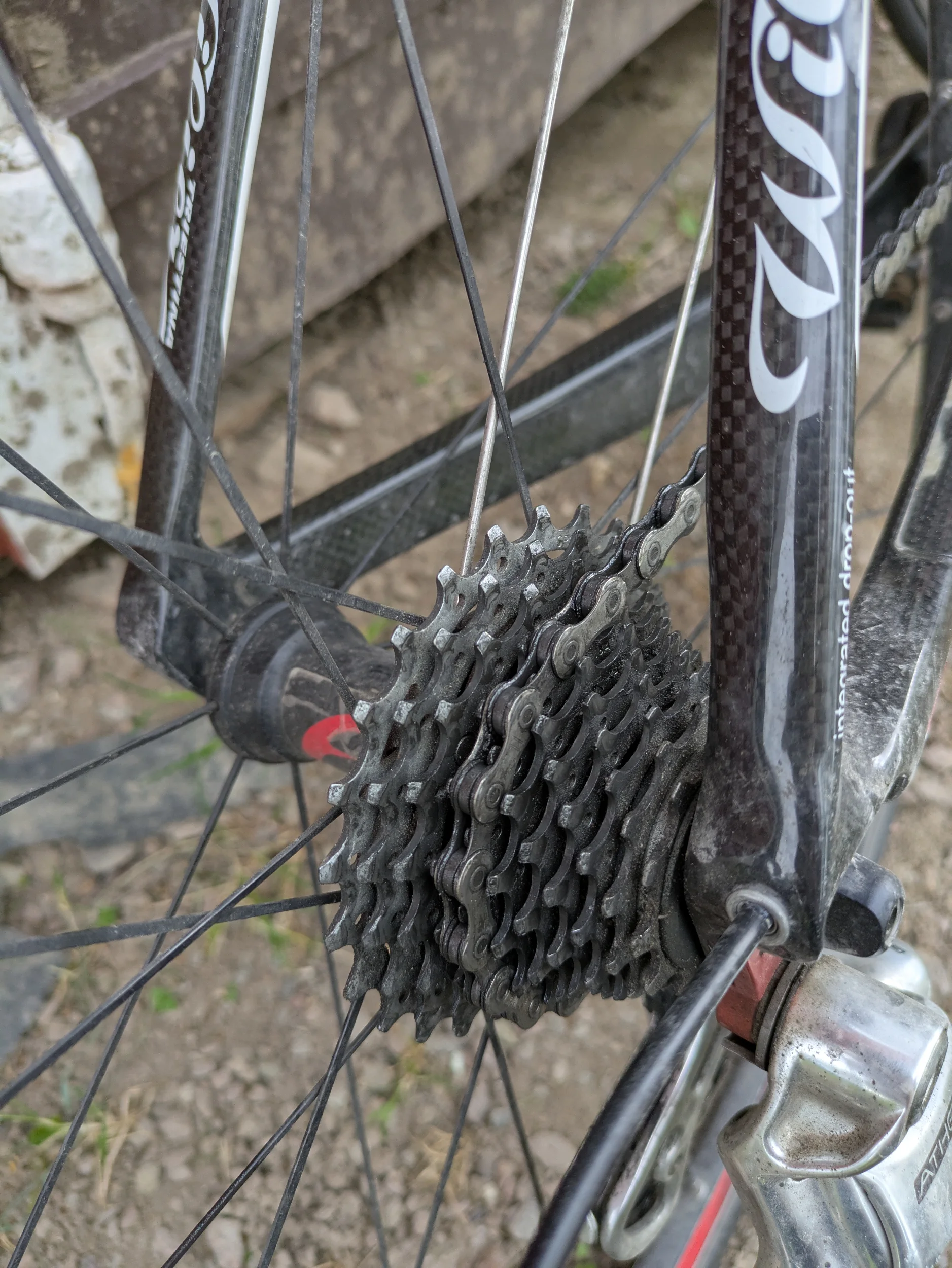

Här är några bilder. Vad tror ni? Behöver den bytas?
    430.9 KB · Besök: 69
    402.4 KB · Besök: 62
    490.7 KB · Besök: 59
Wilier Gtr triestina 2013 gamla komponenter
Svårt att se utan bild i profil. Men ser mer smutsigt än slitet ut tycker jag vad jag kan se. Mycket gammalt kladd på kedjan och mellan dreven kan störa växlingen. Börja med att rengöra allt och byt vajrar. Det kanske räcker om du har tur?
Nä, men rengöras. Det finns olika sätt, men börja med att ta loss bakhjulet.
Ta av kedjan och torka av den med en uslig trasa. Lägg den sen i en skål med litet avfettningsmedel. Doppa en diskborste eller pensel i skålen och fukta alla sidor på kassettens "klingor". Du kan även använda trasen för att komma ner. Gå och ta en kopp kaffe. Skölj sedan både kassett och kedja ordentligt. Låt dem torka ordentligt innan återmontering.
Häll inte ut avfettningsmedlet, ty det går att återanvända, men du kan vilja samla i ett annat kärl.
Eller köp kedjespray på Dollarstore, spraya på och skölj av... 😎
Härligt! Tvättade av den och kassetten blev ganska bra. Chansar på att jag inte behöver byta den. Ny kedja, vajrar och bromsklossar blir det så hoppas jag att den ska växla fint sen och hålla ett par säsonger till.
Om växlarna inte hoppar så behöver du inte byta kassett / kedja även om kassetten såg lite sliten ut på bilden. Men byter du den ena så behöver du byta den andra också eftersom kedja och kassett slits "tillsammans". dvs avståndet mellan kuggarna på kassetten kommer att motsvara avståndet mellan länkarna på kedjan. Möjligen får du då också byta klingorna fram, det kan mycket väl börja hoppa annars med en ny kedja på sliten klinga. Men prova först att cykla, funkar det så kör.
Okej, tack.
