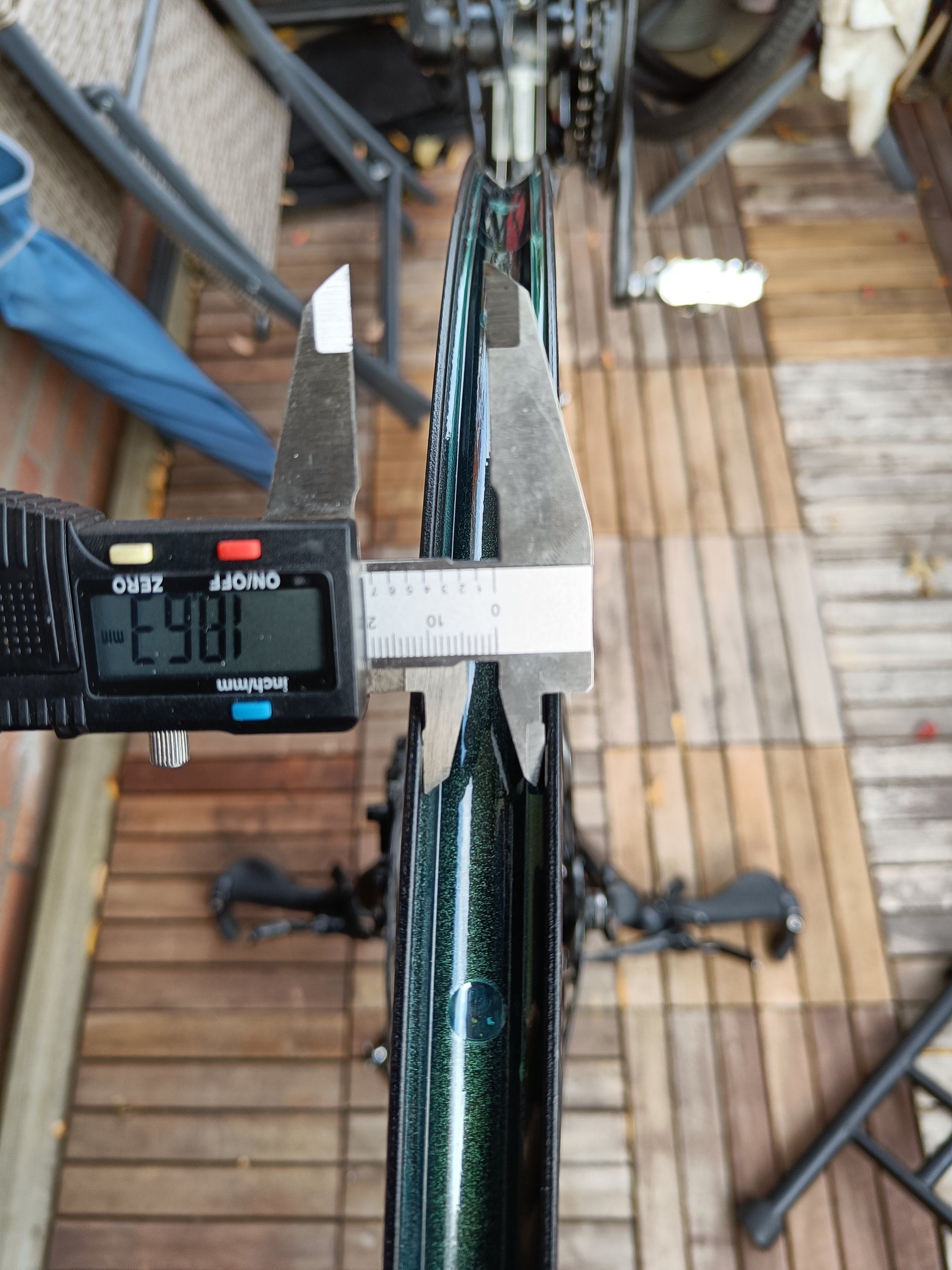

Fälgens yttermått är 24 mm medan innermått är typ 18.6 så jag antar att det 19 mm.
Däcken jag använder är Schwalbe G-One allround 35 mm. Jag testade med ett par specialized 38 mm med samma resultat.
I somras hade jag ett par Vittoria 30 mm som funkade bra.
Så här ser det ut
Har samma fenomen på både fram och bakhjul vilket förstärker effekten då man cyklar.
Ska ta och prova med såpa/diskmedel under eftermiddagen ?
