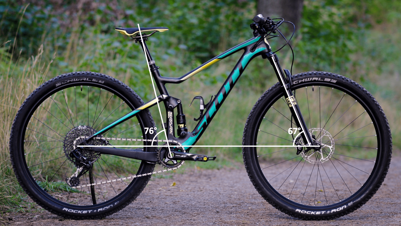

Scott Scale <951, Spark <951, Genius <951, Ransom etc. är bra mtb-cyklar. Jag har ett antal Scott i garaget. Har haft 5 st Scale (varav 3 kolfiber) och en Spark 900 (kolfiber) t.ex. och ytterligare några Scott-cyklar. Men min Scale 900 (nedan) kostar ca 35 K...
...och Spark 900 (nedan) kostar ca 45 K

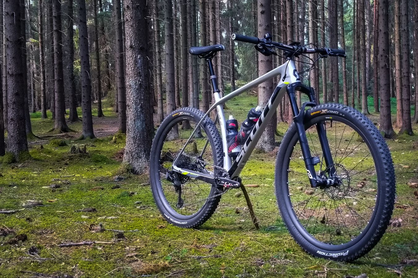

Scott Aspekt är skit. Det är inte en mtb. Rören som ramen består av är felkapade innan de svetsade ihop rören. Alla mått och vinklar blev fel. Det går inte att kompensera med en "finare" bakväxel med XT-logga.
Aspect är inte en mtb. Den funkar inte i skogen. Det är en gubbpendlarcykel för asfalt/grusväg. Speciellt i XL är den extra dålig då den är väldigt kort.

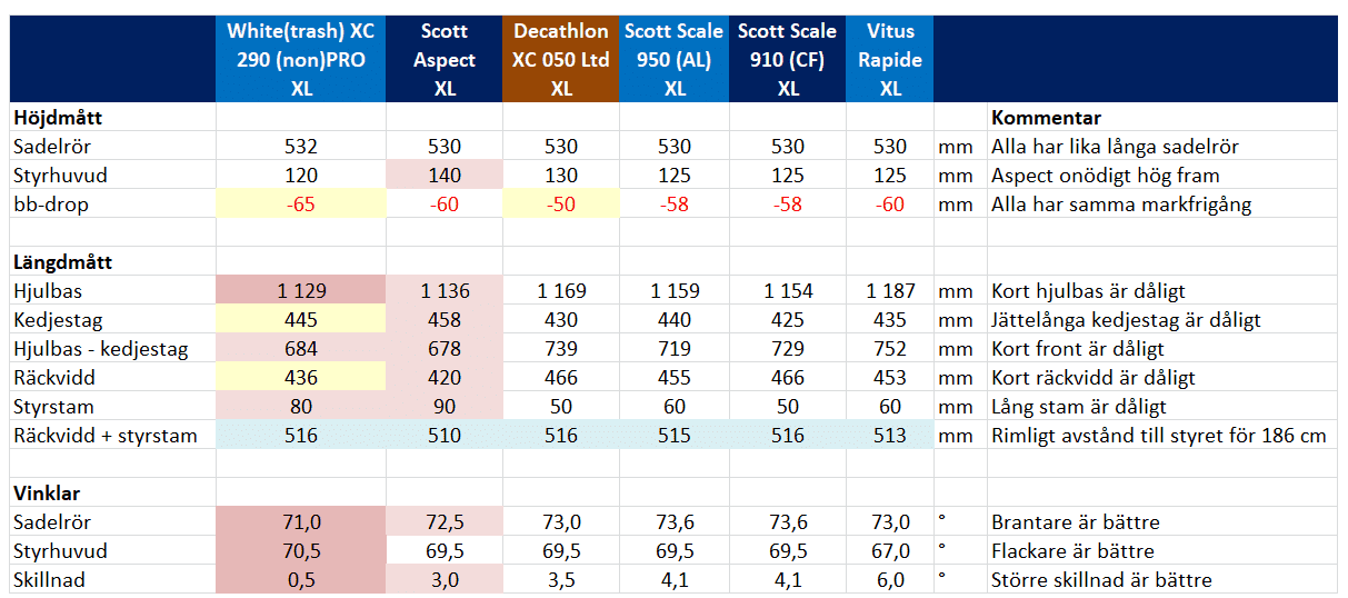

Skillnad på mått/vinklar mellan White, Aspect, Decathlon, Scale och Rapide alla i XL vilket passar dig.

Skillnad på mått/vinklar mellan Aspect, Scale och Rapide alla i XL vilket passar dig.
Jag förstå. Riktigt ordenlig kalkyl du har där! :)
Jag förstår också poängen med vinklarna för att cykeln ska bli så stabil som möjligt i skogen men det är just det att jag troligtvis inte kommer hoppa och skutta så mycket utan mer motionscykla, dock inte mycket på asfalterade vägar.
Att allt annat är ramen går att uppgradera är ju såklart en bra input också men återigen så lär det ju inte räcka med en cykel om man verkligen tar upp detta som en hobby, till en början är det dock en motionsform för mig då jag hatar att springa ;)
Det är ju trist att det inte verkar existera bra instegsmodeller för vettiga priser i Sverige men jag ska iallafall förbi några affärer i eftermiddag och kika lite på vad som finns och så får jag väll köpa en cykel nästa år istället i värsta fall när plånboken tillåter. Det är ju lite mer än cykel som ska köpas också när man är ny och det lär ju gå på ett par tusen till för hjälm, vettiga kläder, kanske några skor och liknande så även om man var inriktad på en cykel för 8-10' så hade det ju slutat på 13-14 för allt men måste man dessutom gå upp ett par tusen till på cykeln så springer det snabbt iväg upp mot 18-20' och det är tyvärr inte möjligt nu.
Som sagt, jag vet att man får mer för pengarna utomlands och i vanliga fall har jag inga problem med att handla därifrån men stora och, förhållandevis, dyra saker undviker jag väldigt gärna.
