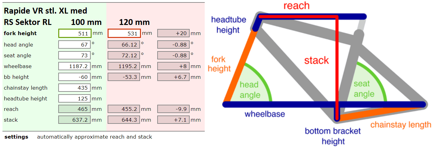

Den lyxigare VR-modellen har en jättebra och stabil Sektor RL Remote med Ø32 mm gaffelben i aluminium och den modernare DebonAir luftfjädern. En prisvärd uppgradering, och på köpet får man en lite lyxigare drivlina.

Som jag skrivit i många trådar tidigare, det är svinenkelt att förlänga slaglängden från 100 till 120 mm i gafflarna ovan. Man tar bort en travel-spacer i vänster gaffelben. Så blir Rapide nästan som en Sentier.

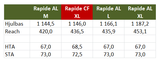

Sixten kan säklert argumentera själv men Rapide CR/CRX som länkas till i den andra tråden var 2018 en helt annan cykel, carbon-xc hoj. Rapide 2019 har fått en helt annan geometri, strl XL har längre topprör, flackare gaffelvinkel, längre reach (typ 17-18mm), brantare sadelrörsvinkel, lägre sadelrör, kortare kedjestag, längre hjulbas och något lägre stack, dvs de parametrar som oftast hänvisas till på en "modernare geometri"

Då är jag med, och det var ju precis det som var frågan, om 2019 hade fått en uppdatering på detta vilket alltså verkar vara fallet :)

Precis så. Rapide CF-ramen är konstig och 1½ storlek kortare än AL-ramen i XL. Rapide CF är ok i stl Small med 395 mm sadelrör och 395 mm reach till små tjejer runt 145-155 cm, men oanvändbar i M till XL.
