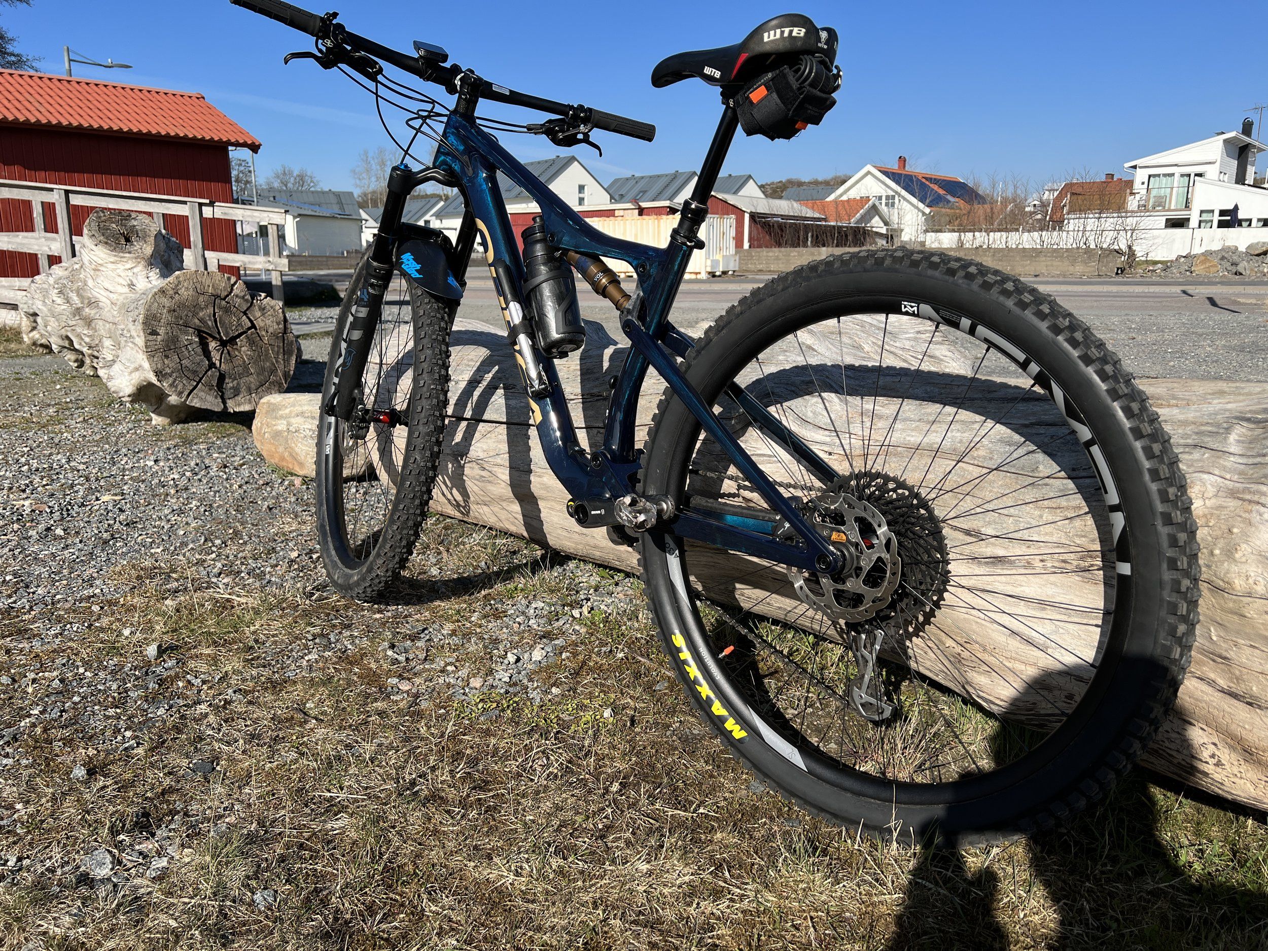

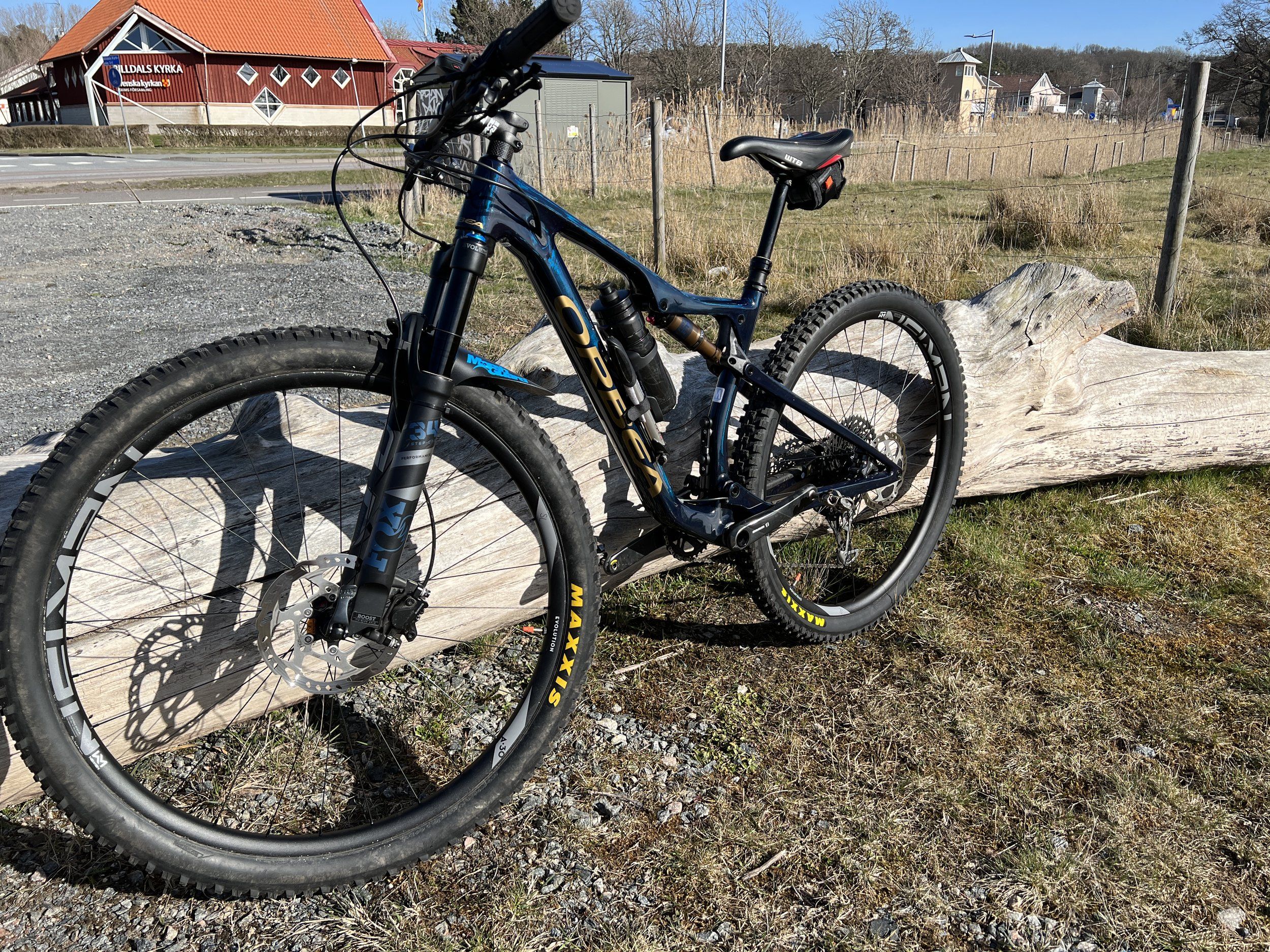

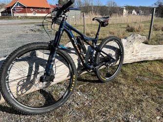

Då har man tejpat hjulen, monterat slang i så tejpen sätter sig och ska provcykla imorgon. Än sålänge väldigt bra byggda, av det jag känt.
XC / Stig aluminiumhjul 29" till vettig peng?
Då har jag haft premiärturen. Lyckades få däcken täta, eller iallafall under mina 2 mil. Hittills rullar det lättare(känns det som) och låter högre.
