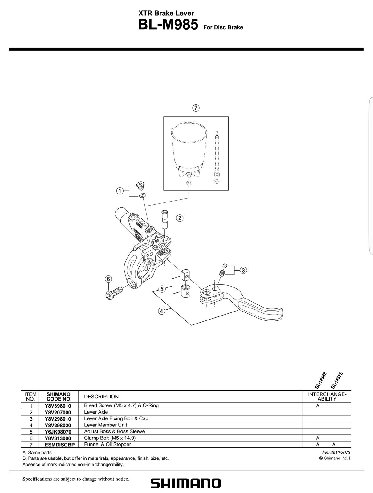

Jag har ett par Shimano XTR BL-M985 som jag skulle vilja renovera då de funkar lite sisådär.
De satt på en cykel jag nyligen köpte så jag vill hellre renovera än börja byta bromsar.
Vet någon vart man kan få tag i kolv och tätningar som reservdel?
Enligt Shimanos sprängskiss säljs de inte, men jag tänkte att någon kanske vet nåt bra ändå :-)
Jag har redan plockat isär och rengjort kolv, tätningar och cylinder, men finns det nya repsatser vore det guld!

Mig veterligen så går det inte att köpa lösa delar (annat än möjligen bromshandtagen), dvs i ditt fall blir det nytt ok som gäller :/
Ev. kan du ju höra med någon premium lbs som kanske kan beställa efter någon sprängskiss, men det är en högoddsare att du lyckas med det...

Allt enligt bild går att köpa enkelt hos LBS.
Men kolven är svårt, och då tänkte jag att ni kunde veta något :-)

Nej, det finns inte som reservdel. Det som finns är det du ser i sprängskissen där.
