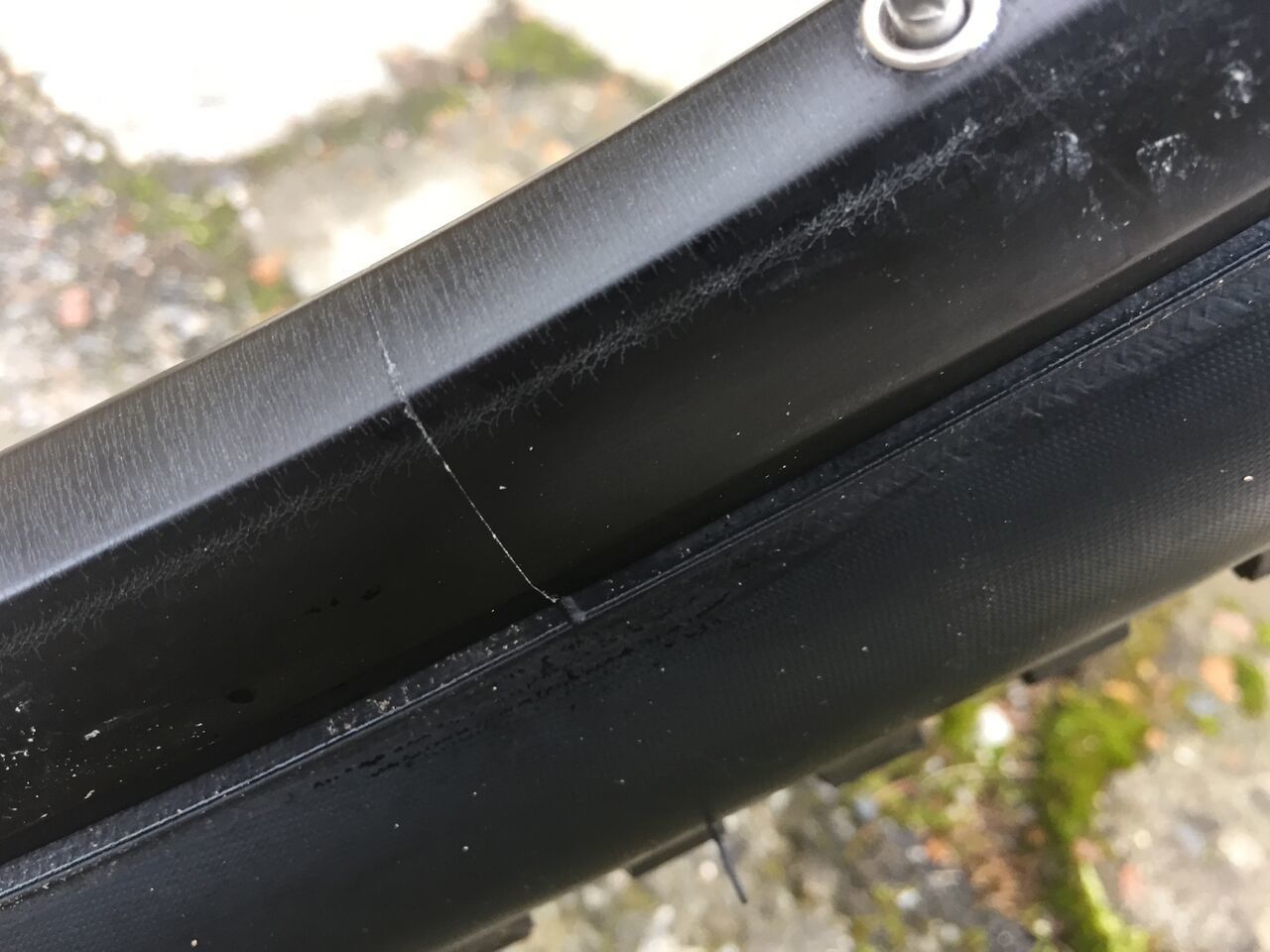

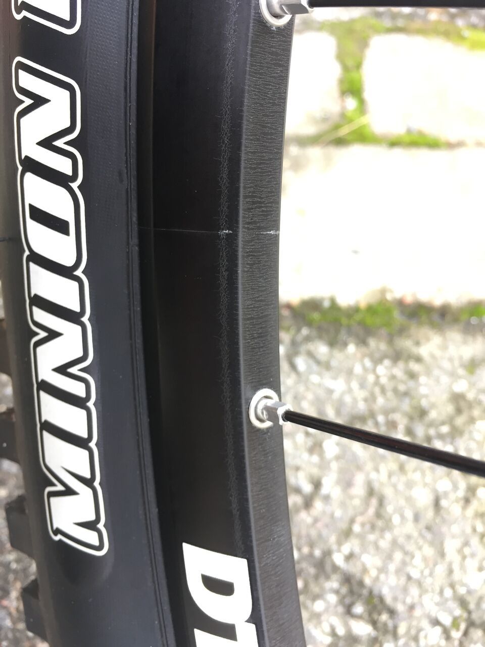

Har lyckats få en spricka i fram fälgen på min Jeffsy 29, DT Swiss M1900. Märkligt nog ser det nästan ut som en skarv som spruckit upp.
Ingen jätte spricka och hjulet är rakt i övrigt men frågan är om man vågar köra med detta? Har skickat ärende till YT får vi se om de går på garanti. Dock inte så sugen på att stå utan fram fälg ett par veckor och frågan är ska man passa på att uppdatera? Har hittat en easton 29 fälg med 27 mm inner bredd till super pris men frågan om de blir galet att köra olika fälgar fram/bak. Generellt sugen på att uppdatera till Stans Flow förr eller senare. Vad tycker ni fungerar det att mixa?

Tror inte de bara är färgen/lacken då man tydligt kännner skarv/spricka om man drar med fingret över. Samt att de läckte små små bubblor såpavatten när jag monterade nytt däck. Fälgen verkar hålla ihop men känns inte helt hundra att fortsätta braka igenom stenkistor och annat stök, speciellt inte dåndet är fram fälgen. Frågan dock om värt uppdatera fram fälg nu och senare även bak fälgen eller blir de konstig känsla att köra mixat? Någon med erfarenhet att köra olika fälg?
YT Jeffsy - The tråd
Fälgar har alltid skarvar. En del tillverkare svetsar skarvarna men de fledta nöjer sig med att nita ihop ändarna. Sedan snyggar de till det med ett klistermärke eller motsvarande.
Så att du har en skarv i fälgen är en ganska dålig anledning att köpa nytt. Iaf om det äe dig själv du lurar och inte ett argument för att frigöra resurser från hushållskassan till en uppgradering...

Men alltså, vänta lite nu. Är inte det där bara skarven som blir vid tillverkningen? Eftersom man rullar fälgen från en stång så att säga kommer den ha en skarv. Och spricker den i skarven borde det oavsett vara ett solklart reklamationsärende.
Ok tack. Kanske inget att oroa sig över så länge fälgen verkar hålla ihop? Letar alltid argument för uppgraderingar men ingen panik så länge de fungerar.

Mina ser likadana ut och läcker tätningsvätska i skarven sen de var nya...
Förövrigt har YT och DT haft mitt bakhjul på garanti i 6 veckor nu pga av att navet rasade så inte så kul att skicka saker dit.
Tur man köpte nytt på en gång.

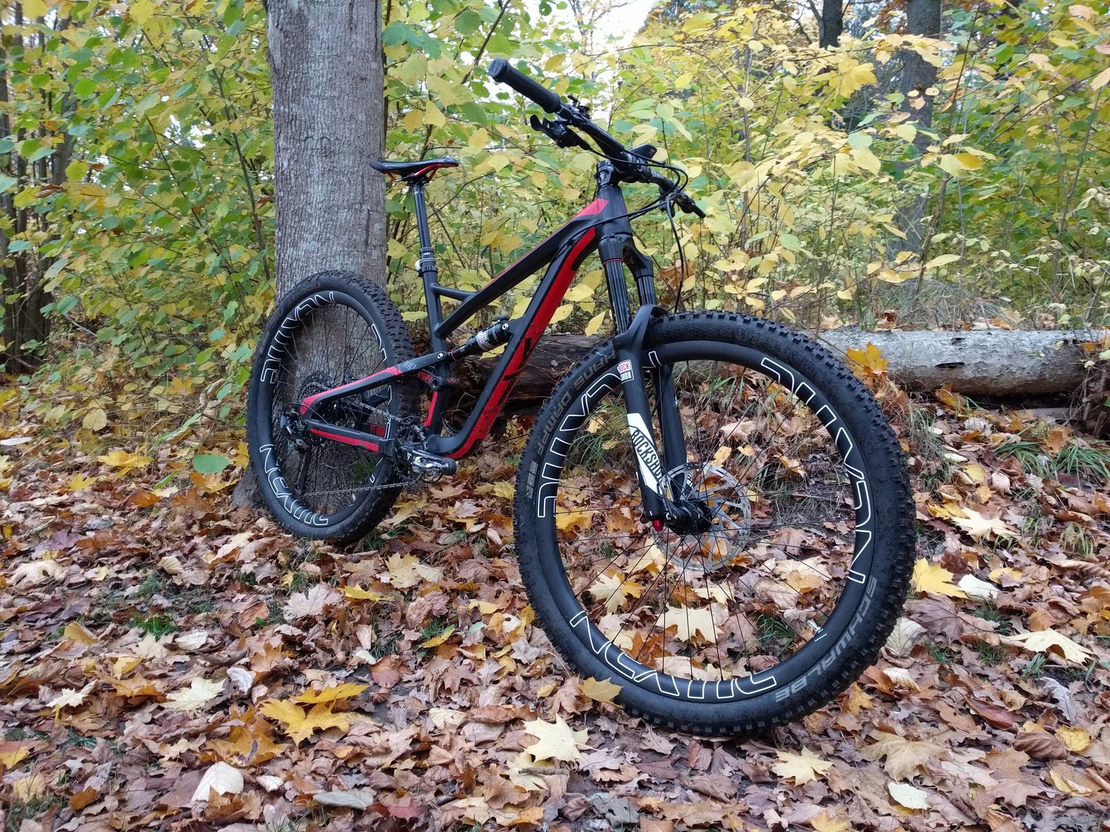

Det slutade på ca 7500:- efter att tullen tagit sitt. Efter första rundan känns de bra, cykeln känns märkbart piggare. Hur mycket av det som beror på hjulen och hur mycket som beror på att jag bytte till aningen lättare däck vågar jag inte svara på. Kännbart bättre grepp, men på blöta rötter med löv på greppar det fortfarande dåligt.
Inga som helst problem att få dem att täta, men tyvärr hade de skickat med lite korta ventiler. Som tur var hade jag ett par längre liggandes.
Hjulsetet är ca 150 g lättare än original M1900, dryga cm bredare innermått och mycket styvare. Framför allt är det sjukt mycket snyggare!
