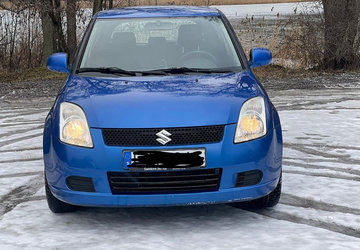

passerade förresten en swift vid sundsvall häromdagen och dess halvljus var verkligen orange. bland de värre.
den här bilden från nätet ger en fingervisning...
.Visa bilaga 678460
Fel generation på den där. Och nej, en slumpmässig bild från nätet ger inga fingervisningar. Glödlampor är gulare än LED, det är liksom inget konstigt.
