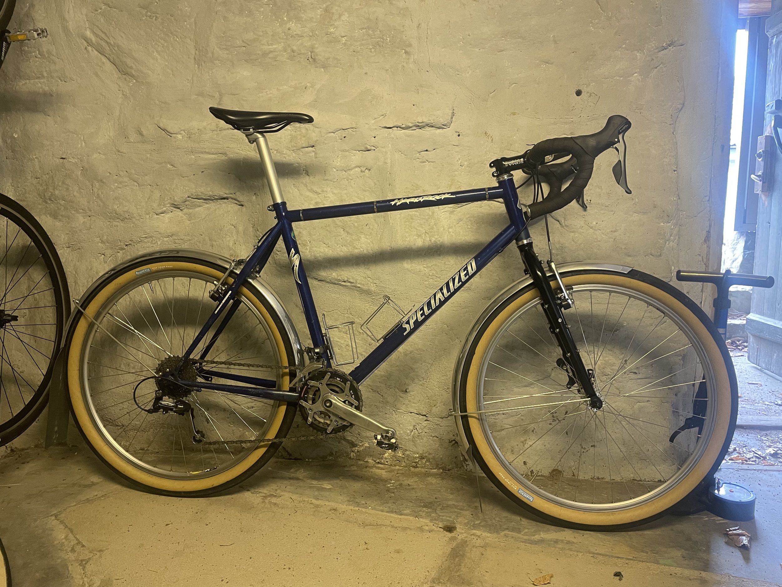

@jolovs tips ser ut att funka fint (https://www.stridsland.com/shop/barnacle-fork/). Jag har en Surly Troll-gaffel på en gammal bock-konverterad stål-mtb som förutom fästen för fälgbromsar har skivbromsfäste. Den har dessutom så många fästmöjlighet att de andra barnen retar mig för att den ser ut som ett piggsvin. Typ.
Rykande färsk bild på cykeln med Surly-gaffel som togs nyss för att besvara en skärmmonteringsfråga, så bortse från att den är som den är..
Det kan bli tokigt om man kör fel offset eller axle-to-crown-mått (A2C-mått), men exakt vilka mått man vill ha kräver en doktorsexamen i geometrikunskap typ, så det vågar jag inte uttala mig om..

Ah, klantskalle jag var nu! Note to self - svara bara på saker du har koll på...
Nej, Surlygaffeln är såklart 1 1/8. Glöm allt jag skrev.
