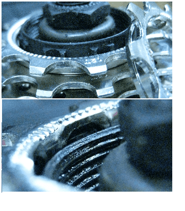

Hej!
Lite krasslig i den ädla cykelkunskapen efter några år i dvala och tänkte piffa upp min racer till 10-delat, köpt ny kassett (+ reglage), övertygad om att den passar ett hjul som är 4-5 år gammal med 9-delad kassett. Det verkar vara en Compact body på navet och enligt affären så är det inga problem med 10-delat på en sån. Det ser ut enligt bild när kassetten är på plats och det som stör mig är att den sticker ut ca 2mm utanför bodyn och då undrar jag om det är OK eller inte. Översta bilden visar 9 drev på plats, nedersta alla 10 drev. Det går att skruva fast låsmuttern utan problem, frågan är dock hur mycket den tar (i gängorn).
Vad tror mästarna?
    80.1 KB · Besök: 26
10-delad kasett på äldre body (shimano)
Jag vet inte hur lång gängan är på din låsmutter, men den är ju till för att kasetten inte ska åka ut och har ingen större belastning i axielt led. Sen är gängan relativt fin (låg stigning) så även om låsmuttern inte är så lång så kan den ta tillräckligt många gängvarv. Hur mycket sticker den gamla kasetten ut?

NLC skrev:
> Det ska gå, 10-delade kassetter är ju t.o.m.
> faktiskt smalare än 9-delade.
Precis, du ska behöva en distans som ska sitta längst in på bodyn. Något är fel.

Arsozath skrev:
Detta gäller bara på lvg. På mtb är (8,) 9 och 10-delade kassetter exakt lika breda.
Nope 10 är alltid mer än 9.
http://www.bikeforums.net/archive/index.php/t-781234.html
Distansen man ibland får med är för att ta upp toleranser på bodyn och kassetten ibland behövs den ibland inte. Ligger kedjan tight mot ekrarna kan den också vara bra att ha förutsatt att gängorna räcker till.
Skrönan om 10speeds kassettens bredd är obegriplig. Och det är märkligt att den hela tiden dyker upp

pnkcow skrev:
> Arsozath skrev:
> t.o.m.
Tänkte inte på det :S

konstruktören skrev:
> 34.html
> tiden dyker upp
Eller så menar man olika saker. Spacern på 1 mm innerst behövs för att de 10-delade Shimano (LVG) kassetterna är just 1 mm smalare där inpassningen spelar nån roll, på frihjulskroppen. Se t.ex. http://www.slowtwitch.com/Tech/Cassette_How-To_-_Part_2_3257.html Det är också därför det finns nav som är "10 speed only".
Att kassetten utvändigt är bredare spelar mindre roll för att passa på navet så länge överhänget inte tar i ekrarna (och tada, där kommer 1 mm spacern in igen).

Kan bekräfta att det gick att montera, dock inte utan spacern eftersom kassetten då blev "ranglig" som bara den. Med spacern sitter den stumt och bra.
Tack för alla synpunkter.
