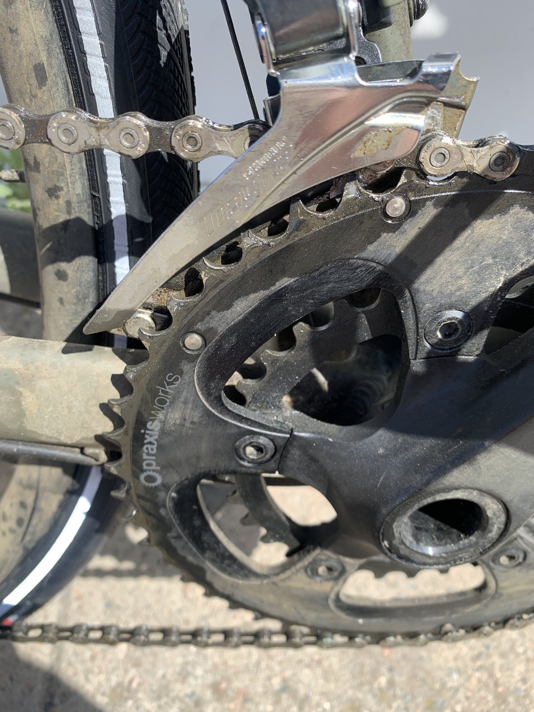

@Sadii ta en bild där man TYDLIGT ser tänderna på framdrevet.Tänderna får hajfeneform när dom är slitna.
Växla upp kedjan på stora klingan fram, ta tag i kedjan "klockan 3" och dra den rakt framåt mot framhjulet och mät hur mycket den släpper från drevet alternativt ta en bild på det också.
Svårare än så är det inte att se om det börjar bli dags att byta kedja och eventuellt framdrev.

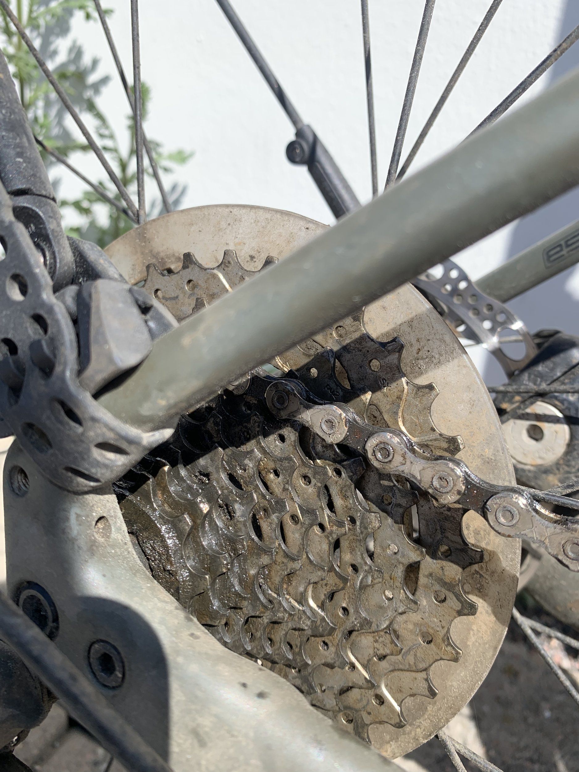

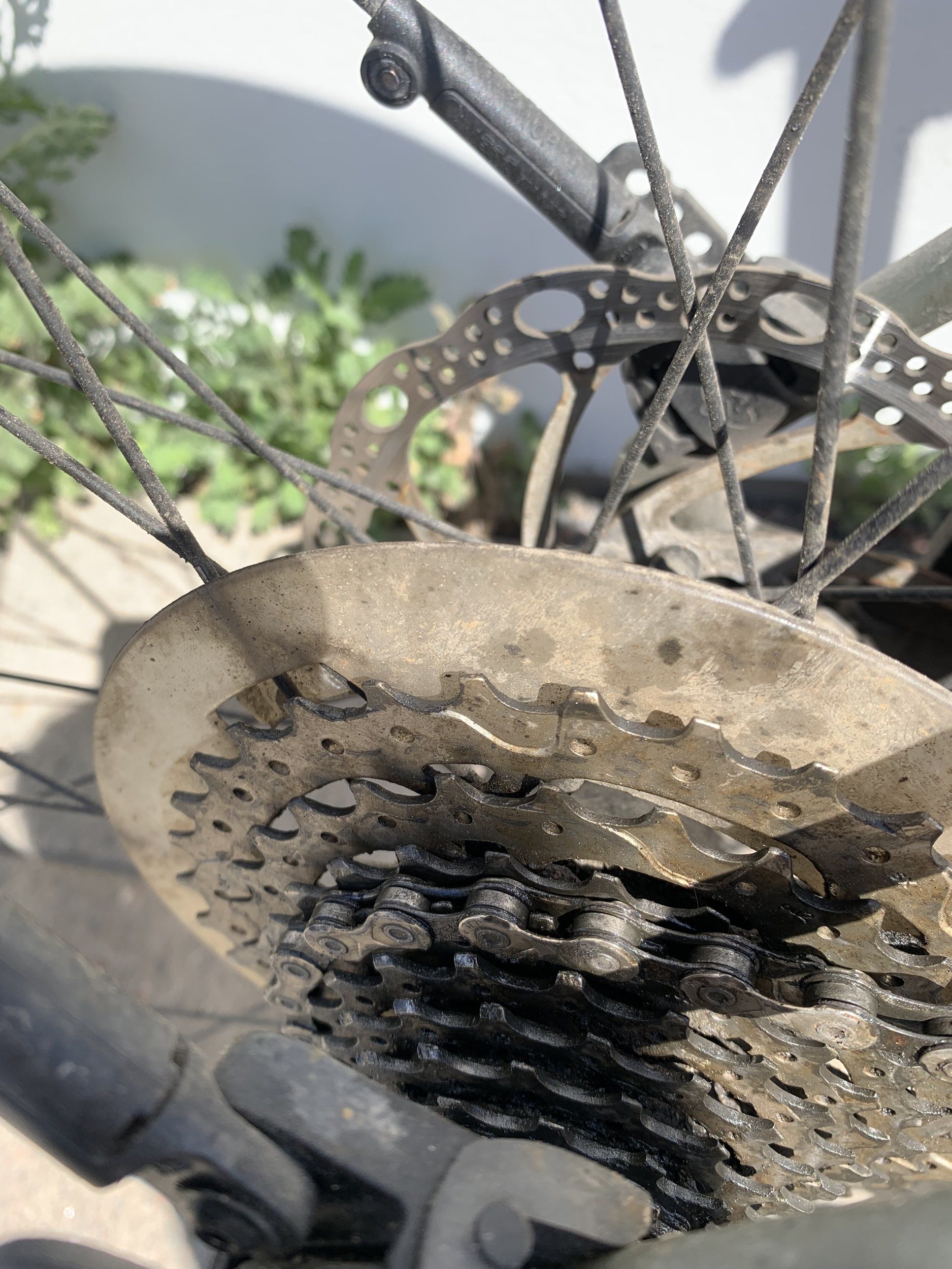

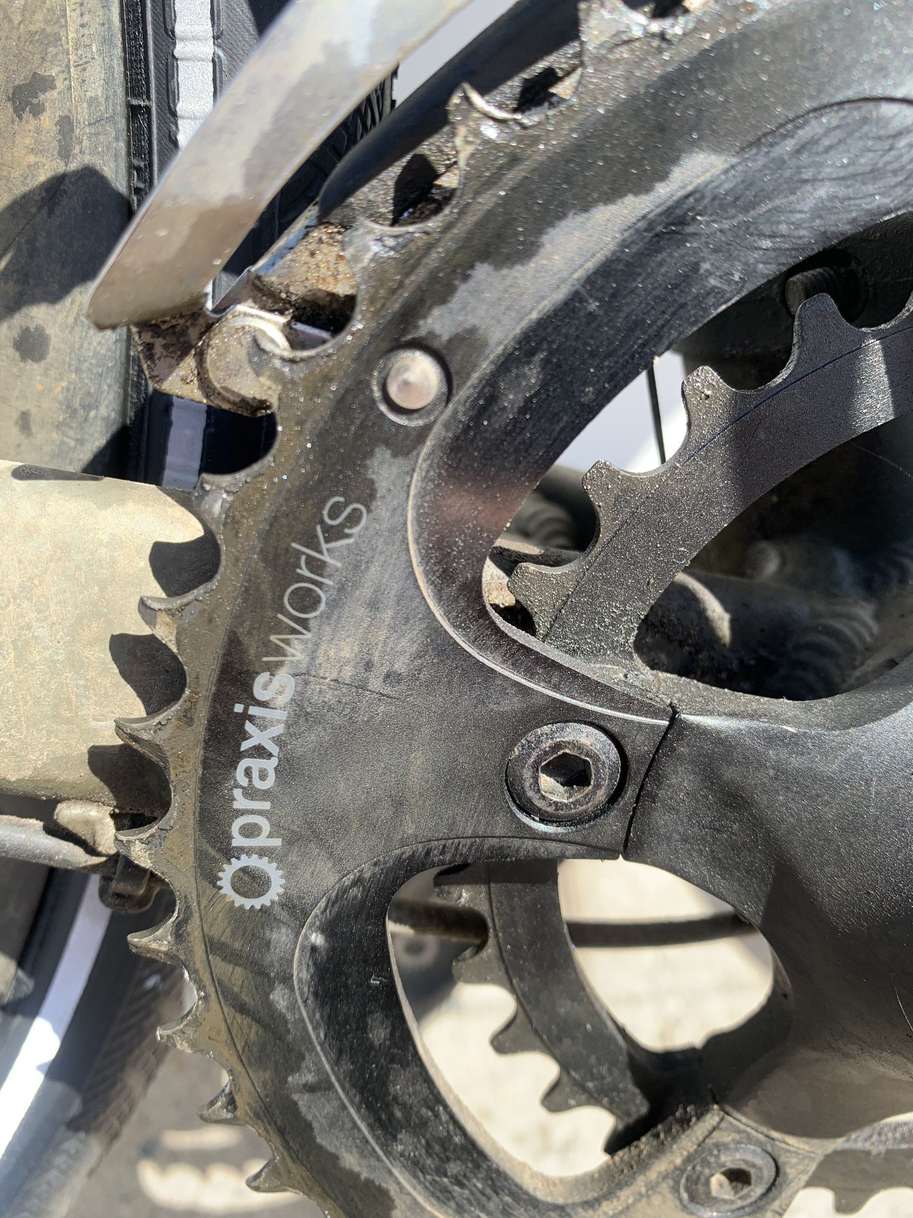

Här kommer några foton som efterfrågades. Är jättetacksam för eran input :)
    678.4 KB · Besök: 570
    905.1 KB · Besök: 578
    709.8 KB · Besök: 556
    640.5 KB · Besök: 565

Tycker kassetten ser ok ut. Kedjan kanske kan behöva bytas, gör det där "klockan 3"-testet som tipsades om. Storklingan ser faktiskt (förvånande nog) ut som den tagit stryk, men en ensam sån kostar inte mkt (tex https://www.cykelkraft.se/drev-shimano-sora-fc-3450-110-bcd-9-vaxlar-50t ) och den byter du själv med en insexnyckel (kassetten behöver två specialverktyg).
Men du behöver tvätta cykeln. Kolla lite på youtube, jag gillar GCN:s olika nivåer, de har från 5-minuters tvätt och uppåt. Och som andra sagt, det är en pendlarhoj. Serva inte för skojs skull, serva för att ngt inte funkar bra nog.

Ser man riktigt noga så är det gradkanter på kasseten fram klingan är ännu mera uppenbar
Och när man har gått igenom ythärdningen så går det fort.
10 månader gammal cykel - service på 5000 kr.
Storklingan ser ju klart illa ut som sagt, så jag förstår hur butiken resonerar. Däremot skulle jag köra på så länge det går bra om det är en pendlarhoj. Det värsta som kan hända är att kedjan rappar lite på vissa växlar.

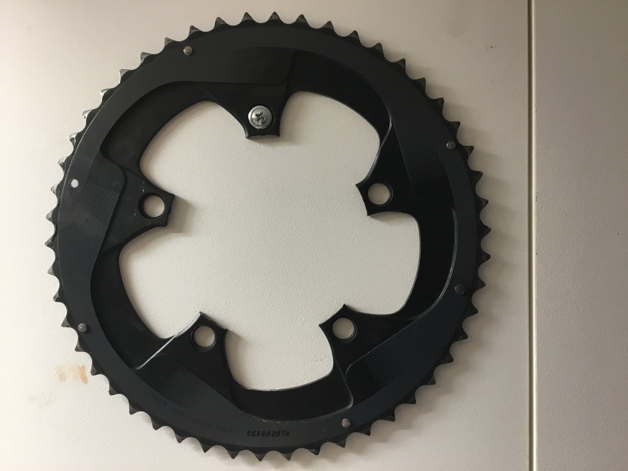

Och jag som gillar att vara motvalls tycker faktiskt inte att storklingan ser särskilt sliten ut, däremot jävligt skitig. Den håller ett tag till.
Såhär ser en sliten klinga ut

Jag håller med paff, det äe svårt att se på bilderna. Det är nog ingen slump att tänderna till vänster kan se sämre ut än de upptill, jag tror det är perspektivet som luras. Sen ser det märkligt "skadat" ut på vissa ställen, men det är eventuellt bara oljesmutskletet som luras.
Ett tips till ts framöver - torka av kedjan mer efter oljning.

Som sagt ovan, lär dig meka på din cykel. Kassetten ser bra ut men framdrevet har flera skadade tänder men det funkar kanske bra ändå? Upplever du några problem? Byt åtminstone kedja. Mät med tumstock om den är förlängd och utsliten.
