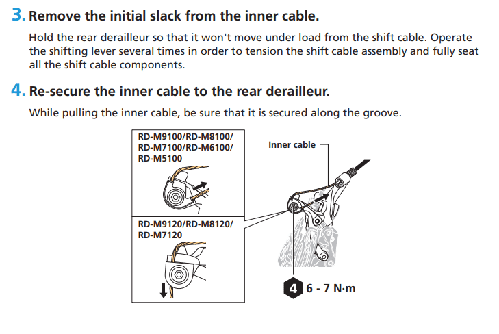

Allt är ju pedagogiskt förklarat i Shimanos manual också :), dvs punkt 3 och 4 är det som nämns i tipsen ovan.

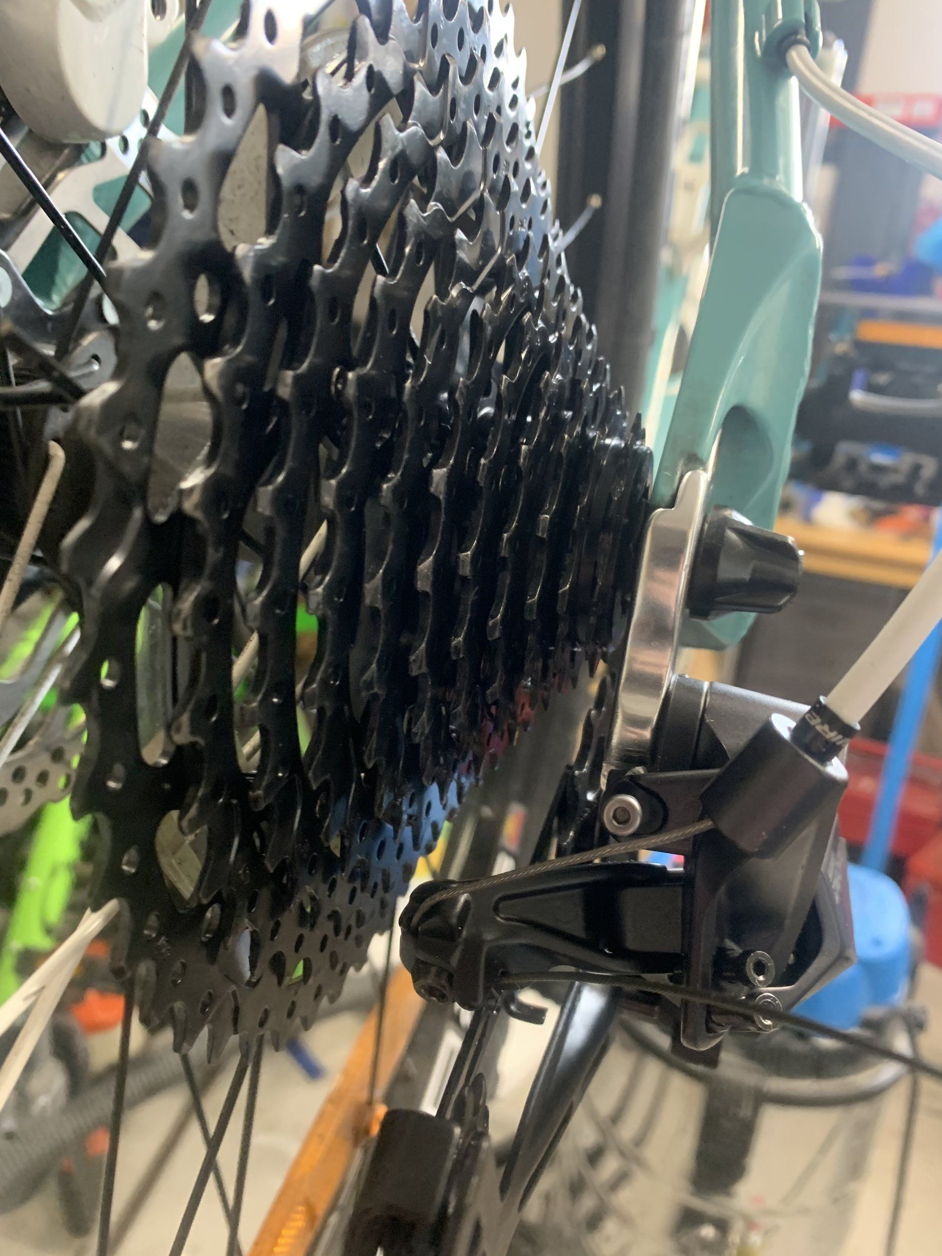

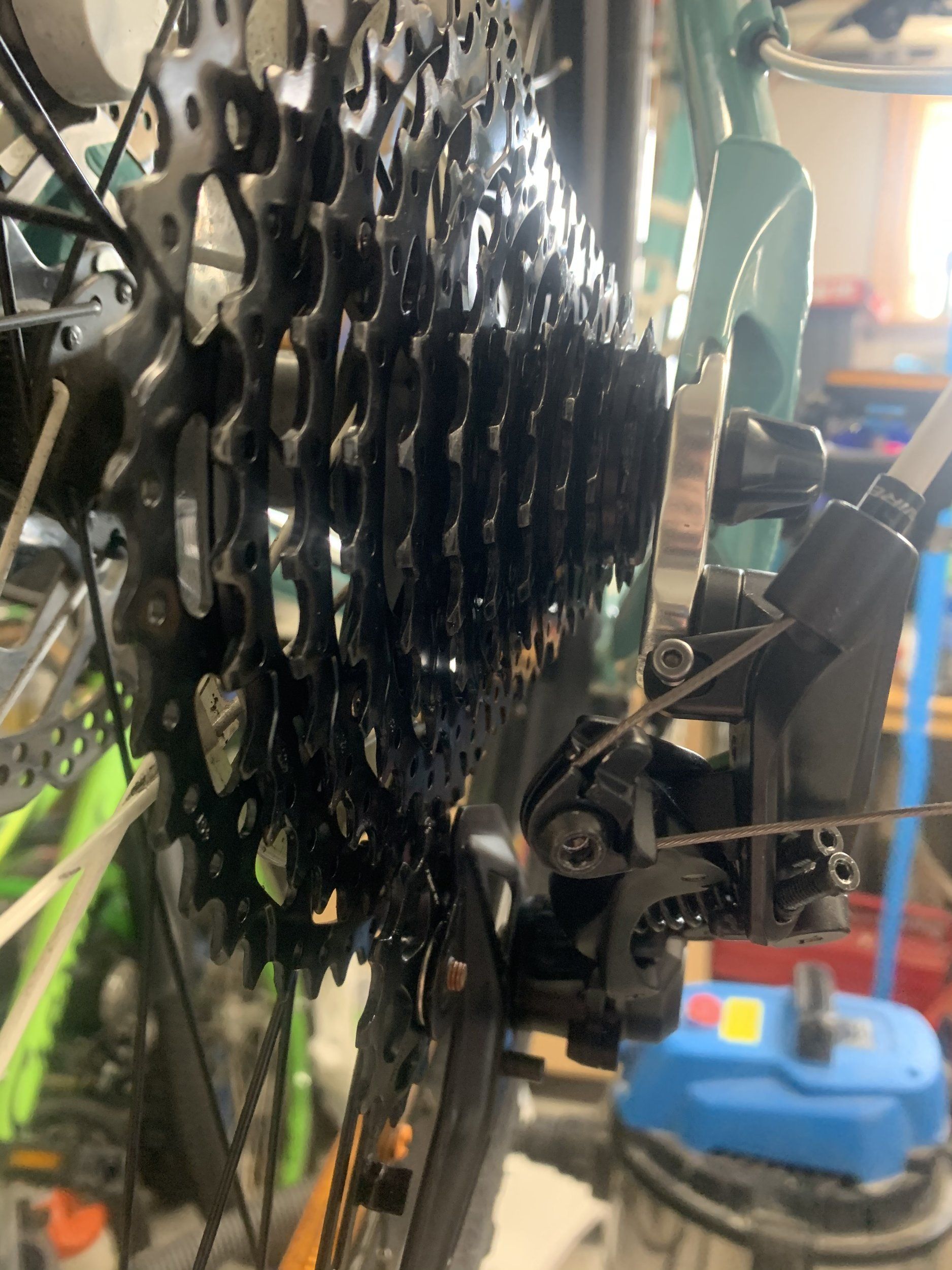

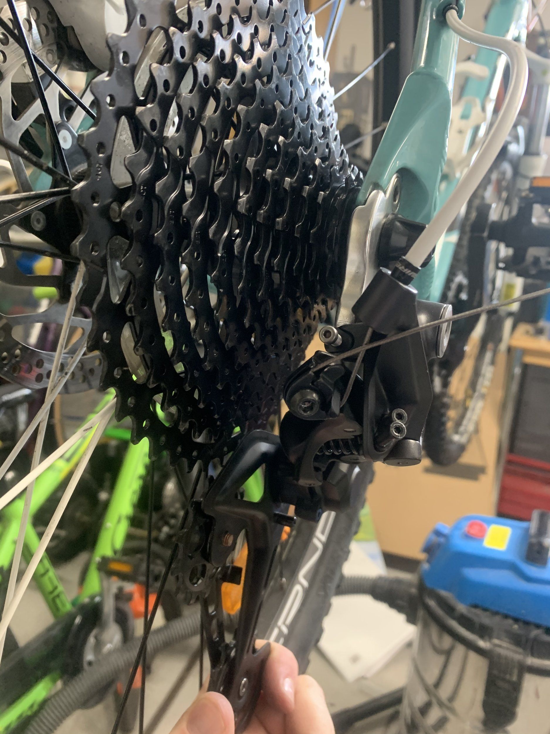

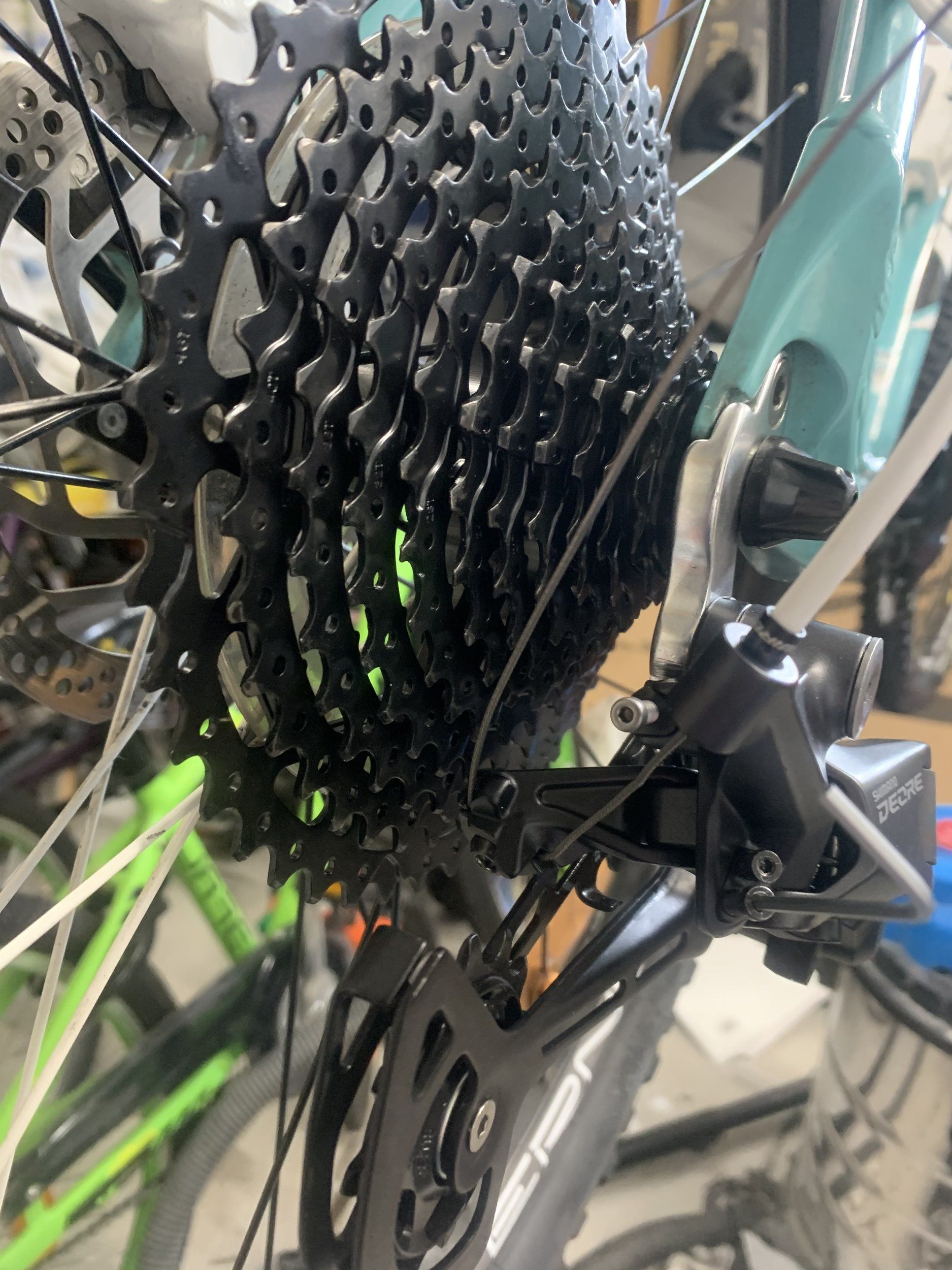

Bild 1visar hur jag lagt vajern.
Bild 2 hur långt den växlar. Ändläget är het urskruvat för att utesluta.
bild 3-4 visar när vajern är infäst på fel håll och att den drar alla 11växlar.
växelörat är enligt mig rakt och vajern löper fint.

Det ser ju ut som att översta rullen på växeln krockar med kassetten? I så fall är det väl dags att montera kedja. Är det det du menar eller går det inte även om du viker fram växelföraren? En video när du växlar från trög till lättaste hade nog underlättat också.
1x11 problem
Jag har hållit fram växelföraren när jag växlat så inte det som är problemet
