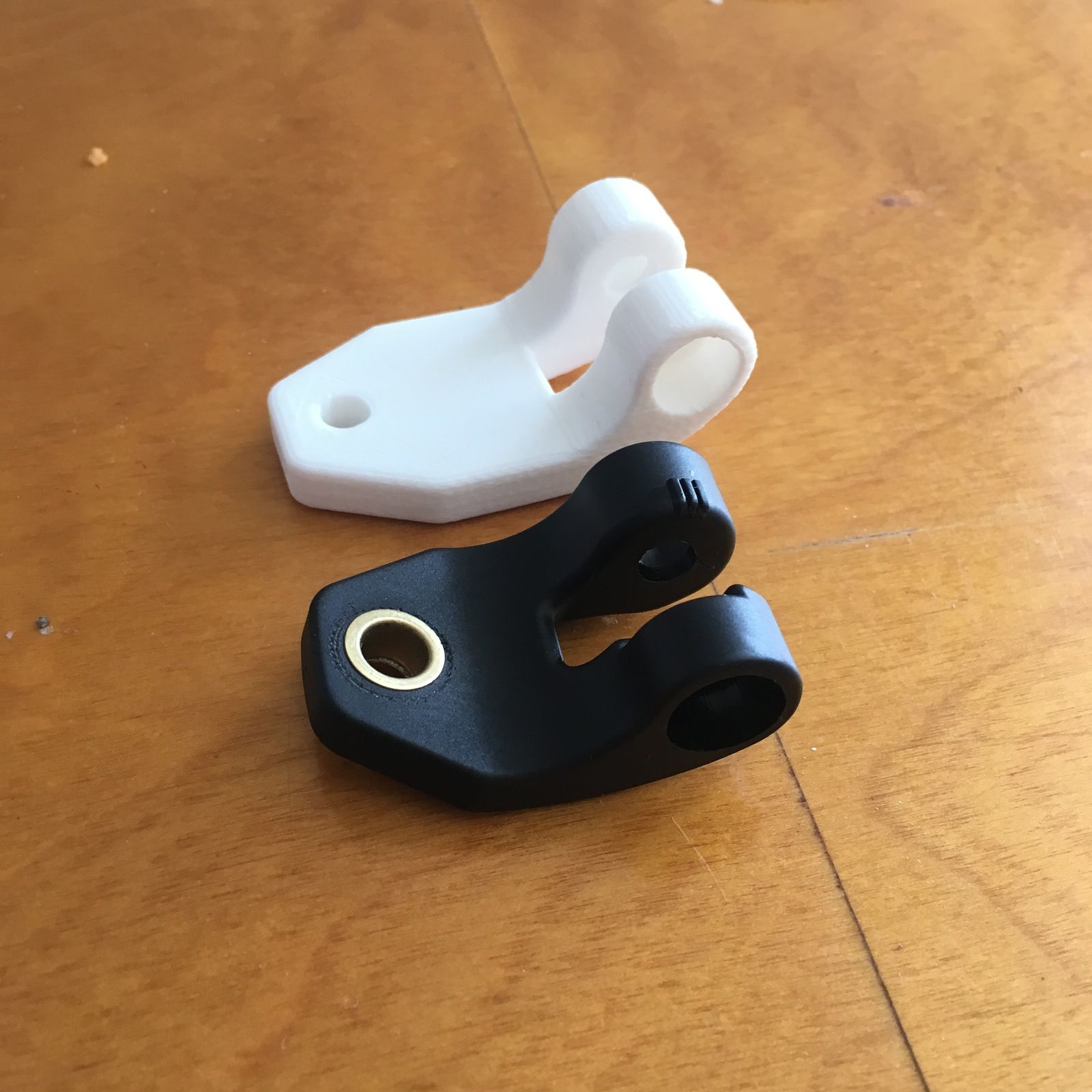

Detdär ser ut som en produkt man med fördel skulle kunna skriva ut på en 3d-skrivare.
Jag har precis startat upp min skrivare och håller på att laborera. Om du vill kan jag i mån av tid försöka fixa ett prov.
Edit: Bild på nytt lampfäste jag håller på med nu.

Du får gärna testa. Men krävs väl någon form av gummiaktigt material som går att komprimera lite?
