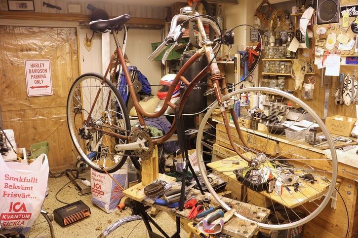

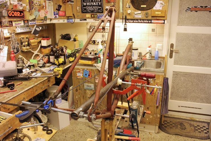

Vad som gäller är uppgradering av en Husqvarna damcykel från 1959. Nya baknavet är bredare än orginal så det blev kallbockning av ramen.
Är inte helt med på Sheldons metod med planka mot golvet, det fungerar men ger inte samma koll på bockning/riktning som nedanstående.

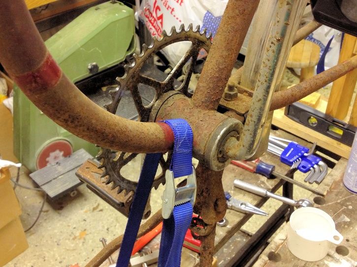

Saknar en bild, Mr Muscles ugnsrengöring är mycket bra för att göra ren en gammal cykelram. Och ett knippe skitiga ekrar, och mycket annat. Inte bara för köket, väldigt praktiskt att ha i shoppen.

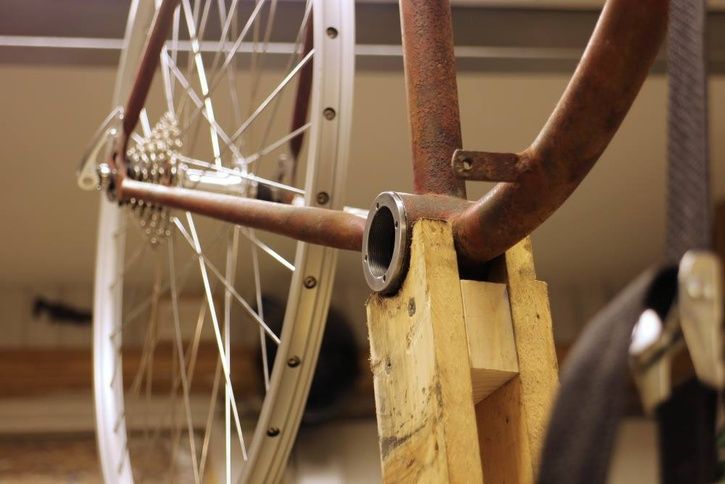

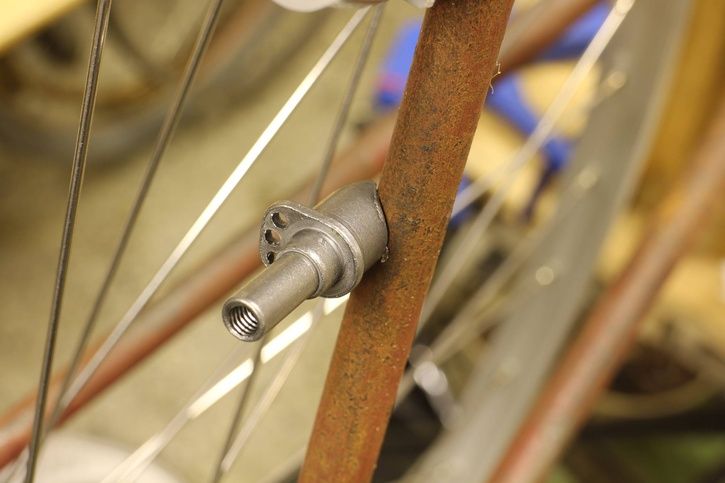

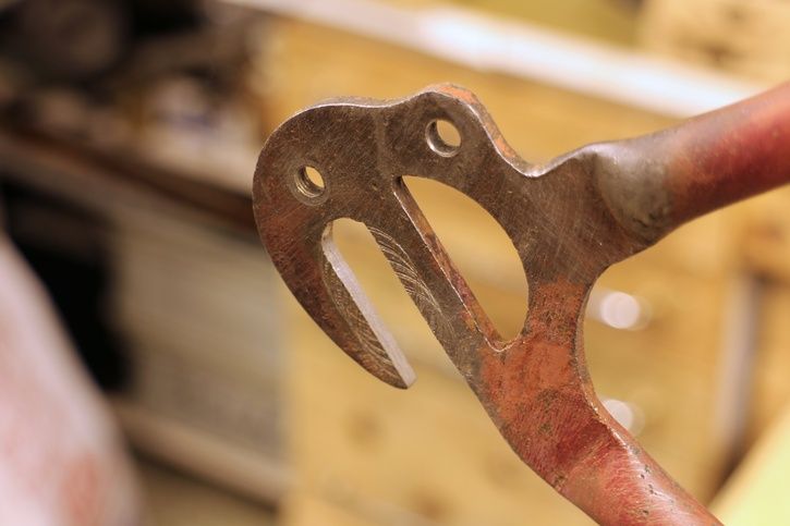

Uttagen i gaffelöronen var 0,5 millimeter för trånga för nya bakaxeln så det blev Dremel med diamantstift. Jag har bara slipat i nederdelen av uttaget, hacket i bakre överkant kommer från fabriken. Märkena på utsidan kommer från 55 års användning.

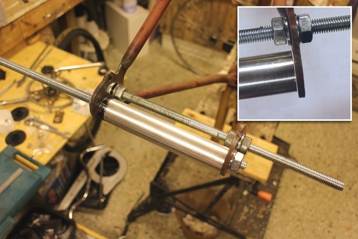

Klassisk teknologi, gängad stång för att flytta bitarna precis så mycket som behövs och snören för att mäta. Bredda är en grej men det visade sig att ramen inte var spikrak i färdriktningen. Fäste upp ett stålrör som mothåll och tog ett par varv med muttrarna. Ramen är nu rak vad gäller centreringen av bakgaffeländärna mot ramrör och styrhuvud, och styrhuvud är 90 grader mot bakaxel. OK, visst, ge och ta ett par tiondelar hit och dit.
Gaffelöron bör vara parallella. Mer gängad stång och ett aluminiumrör som svarvats till rätt längd med helt parallella ändar. Svårt att förklara men den främre stången håller emot för rätt distans och den aktre med röret drar ihop det hela för paralleliteten. Mycket nöjd, behöver bara närma mig med bakhjulet så hoppar det på plats av sig själv.

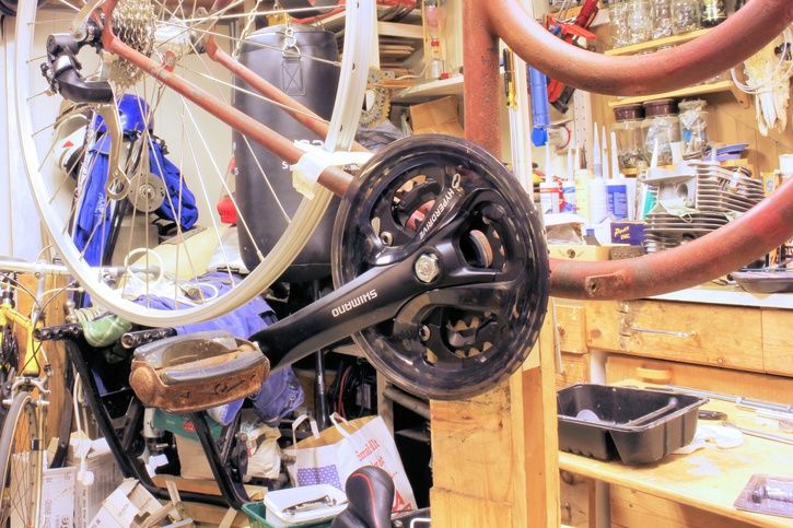

När ramen var 100% så blev det lite pyssel med att ekra om bakhjulet så att det hamnar centrerat mellan både bakstag och kedjestag. Det krävs inte mycket men det tar ett tag, svårt att förklara geometrin, men man kan liksom inte ta allt på en gång. Ibland kör jag med mät-klocka men har man ingen sån och ser bra så går det lika bra med ficklampa och buntband.

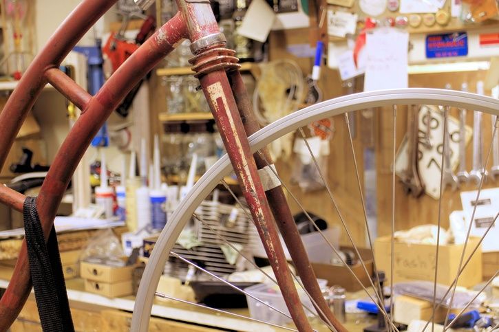

Gillar artifakter. Hittade diverse "nya" lacklager på några ställen, fick fram orginal dekormålning på framgaffeln, det låg lösa lagerkulor i vevlagerhylsan och riktigt fränt är den här namnplåten som sitter ovanpå övre lagerhållaren i styrhuvudet. Första ägarinnan hette alltså Olga Bengtson. Från Lund. Hennes cykel är nog rakare nu än när hon köpte den 1959.

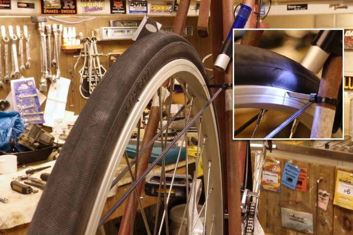

Klar med bockning och riktning. Nya slangar och däck blev det också. Kanske lite smalt, 25-622, men jag är sjukligt snål och det var rea på Schwalbe Luganos hos Sportia, 99:- styck.

Mer relaterat till ämnet: Målet är ju att plastisk deformation, men då behöver man väl skruva förbi önskat mått litegrann, släppa efter (pga elastisk deformation), mäta, upprepa. Hur många upprepningar behövdes?

Många. Min rapport gör det lite väl enkelt på den fronten men det blev många omtag precis som du säger. Deformationen bör defintivt inte bli mer än där man vill hamna, att behöva bocka tillbaks är ingen höjdare. Just därför tycker jag att den klassiska gängad-stång-teknologin är betydligt bättre än Sheldons ramen-på-golvet-bocka-med-planka-metod, man får bättre koll.
Som du är inne på, antingen räknar man varv på muttrarna eller mäter distansen man har flyttat stagen/staget, släpper tillbaks helt, mäter, skjuter på lite mer o.s.v. Viktigt att ha koll på är att deformationen inte är linjär, man måste ta det försiktigare på slutet. Gängorna bör oljas, vanlig billig gängad stång skär lättare än man tror i ett sånt här läge eftersom den böjs en del när man kommer längre ut.
Kan inte säga hur många upprepningar som krävdes men det är egentligen inga konstigheter, mest repetition. I tid kanske att bockning plus riktning tog en timme i lugn takt, inklusive en del pyssel att få "mothållsröret" på rätt plats. Vad mig anbelangar så är det mycket kärt besvär att jobba med cyklar bara man inte har bråttom, har bra musik på stereon och kanske en kall Mariestad på bänken. Borde ha börjat med det för länge sen.
Edit: försök till bättre förklaring...

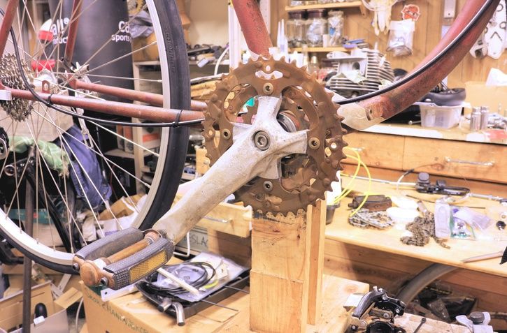

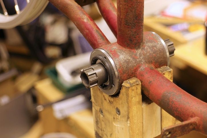

Bottom bracket adapters från Finland. De jag hittade var tyvärr bara med italiensk gänga men servicen, leverans och betalning (PayPal) gick som en dans.
Vevlager är en djungel för mig som nybörjare. Teori och tabeller är en sak, empirisk mätning en annan. 70 x 118,5 ger mej en uppmätt kedjelinje på drygt 44 mm på den här ramen och med de drev jag köpte. Knappt 1 mm off mot vad jag har i navet men det är smällar man får ta.

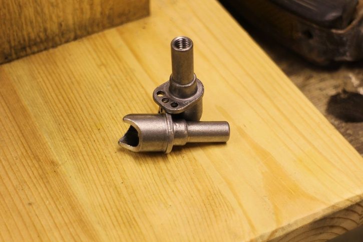

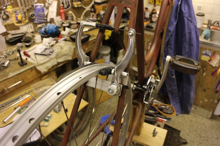

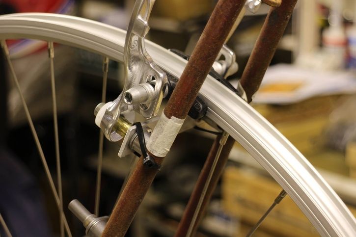

Hittade svetsbara bromspinnar hos nån av Internetbutikerna. Lite prototyping. Limpistol fungerade inte så det blir TIG-svetsning. Förhoppningsvis på plats nästa vecka.

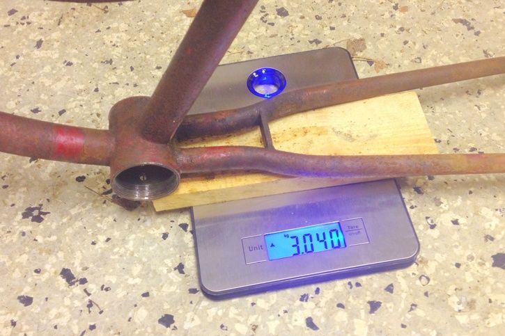

PiPPiW skrev:
> I annat så vägde jag stålramen här ovan, den
> väger 3040 gram helt tom.
Med eller utan gaffel?
ratatosk skrev:
> > den väger 3040 gram helt tom.
Utan gaffel. Gammal bild här nere, inga lagerbanor på plats och med flera gram skit på plats.
Jag är nybörjare på det här men trodde att det skulle väga betydligt mer.

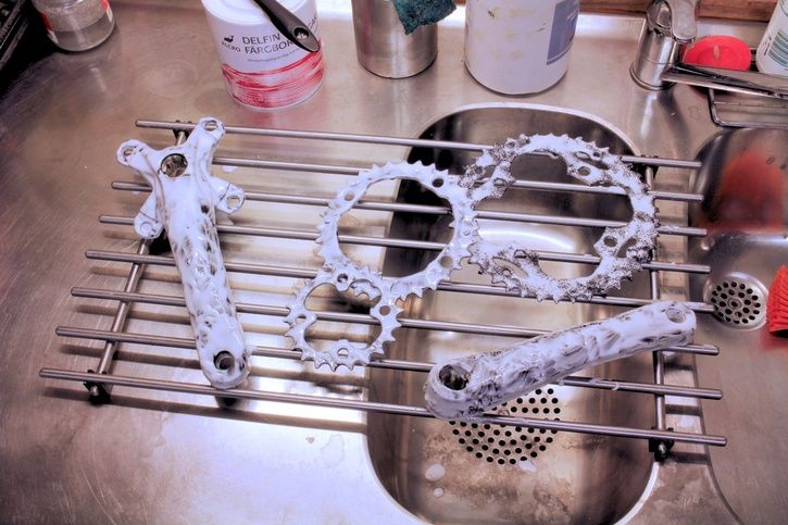

Framdrevet blev så här, allt för att få matchande patina över så mycket det går.
Före
Behandling. Det blev även ett par tag med rondellborste i pelarborren.
Efter

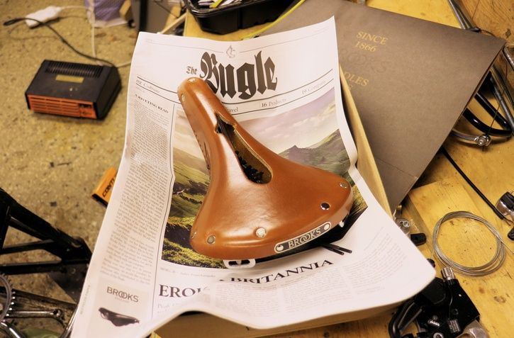

Landade nu idag. Vilket konstverk, vilken färg!
Intressant är att det satt Brooks-sadlar som orginalutrustning på Husqvarna cykelracers redan på 30-talet :)
Kan många lager färg vara patina kanske eller hamnar man mer i "bara skitigt" då? Hur som ser jag med spänning fram mot kommande uppdateringar.

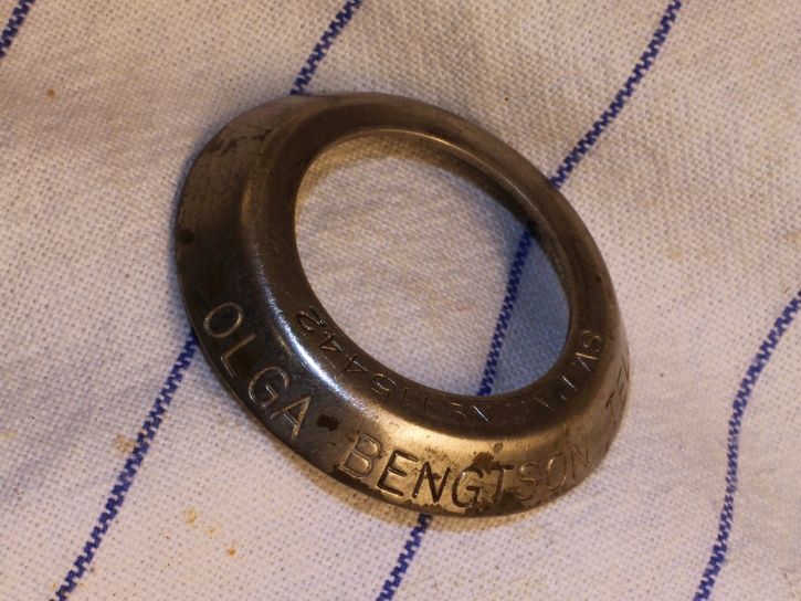

Finns inga absoluta svar vad mig anbelangar, det gäller personliga ideologier. Just Olga här var täckt med många lager färg sen leveransen från fabriken vilket jag själv tycker hamnar i den trevliga kategorin "artifakter".
Färgflagorna försvann med hjälp av en ordentlig duvning med Mr Muscle ugnsrengöring och diskborste, men med tanke på att det inte var mycket som var orginal så var det ingen större tvekan.
Men visst, precis som med gamla bilar och motorcyklar går det att hitta en del historia när man skrapar på ytan. Nämnde det tidigare, fick fram orginaldekoren på framgaffeln efter lite mer puts med grön skotte. Se nedan. Gåshudsvarning men tyvärr kommer det här att ta en del stryk p.g.a. svetsning av bromspinnar för montering av V-bromsar men så är det.
