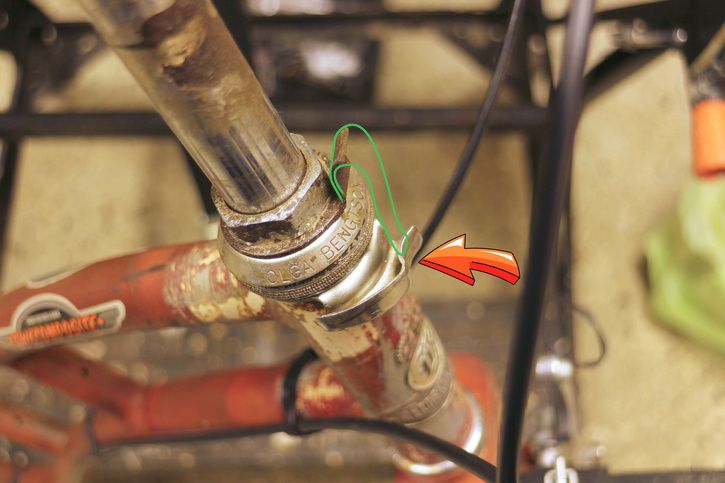

> En fråga om gammeljärn. Nåt saknas ju, vad är
> den där guiden på styrhuvudet till för?
Kan det vara till en korg eller nått liknande? Lampa kanske?
Det är ett stopp för framhjulet, den fjädrande plåtbiten som gått av på din cykel förs ut på framsidan av skenan när man vrider styret 45 grader åt vänster, sedan vrider man upp styret och den lägger sig i nedbuktningen. Konstruktionen är till för att hjulet ska vara kvar i rakt läge när man ställer cykeln på centralstöd (framhjulet lyfts upp), utan stoppet kommer framhjulet att vrida sig med stor risk för att cykeln välter. Tror inte jag har några skärmar i rött, kan finnas andra färger.
