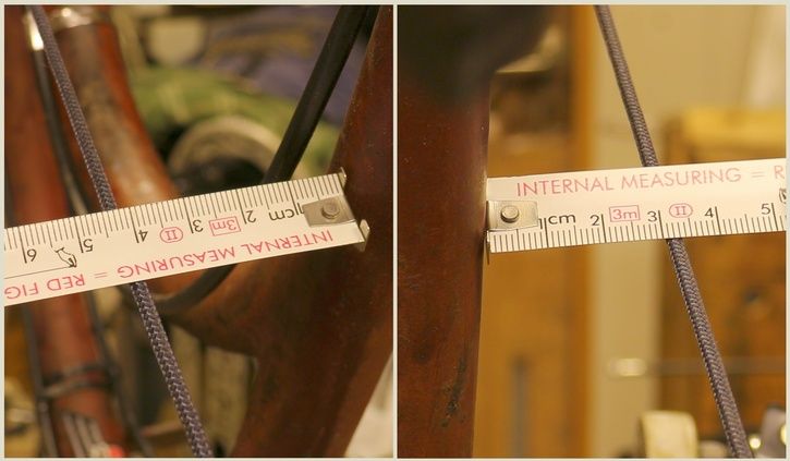

Fortsätter att skriva här för att ha på ett och samma ställe. Inte mycket att se, men tog tag i ramriktningen idag.
Ramen blev sned i smällen, måtten där ska vara lika.
Fick till det fint, nu är dom måtten identiska sånär som på cirka 0,3 millimeter. Trevligt är att så mycket som jag kan mäta så är styrhuvudet 90 grader mot bakaxeln vilket kunde varit riktigt bökigt om så inte hade varit fallet :)

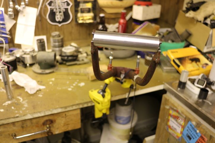

Gaffeln blev också lite sned. Som sagt, inga veck eller färgbryt så jag går loss på den också. Vet inte riktigt hur men jag listar ut nåt.

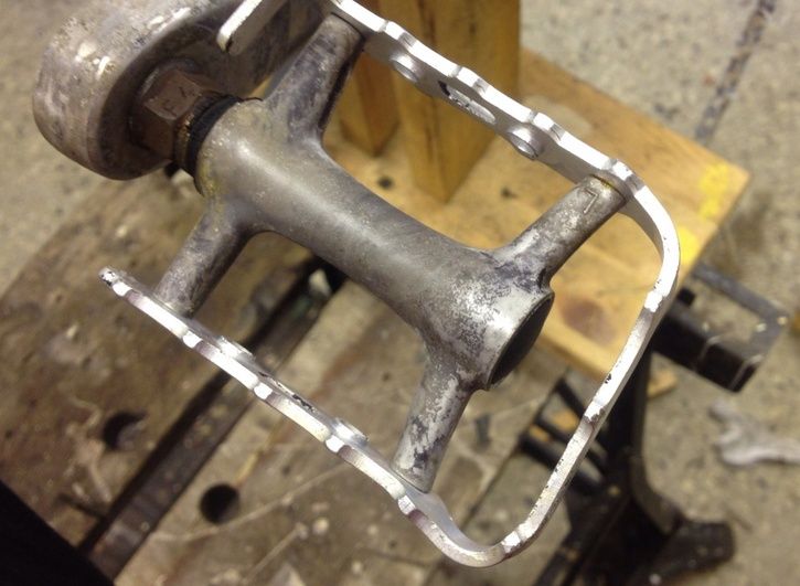

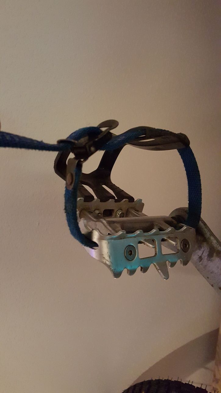

Nya pedalen (den hann gå några kilometer) fick sig en törn, det får bli ett par slag med gummiklubban.

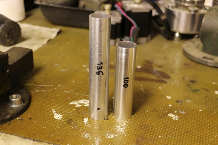

Kort mellanspel. Jag har börjat knacka till min böjda gaffel. Har aldrig gjort sån't förut så det får ta tid. Det känns vettigt än så länge, är man road av geometri så är det ett stort bonus för att få till mätpunkter. Har gått lugnt fram, de verktyg jag har kört hittills är skruvstäd, mätsnöre, skjutmått, rätlinjal, gummiklubba, handkraft, maskeringstejp, och svarv för att skära till ännu en korrekt nav-distans-attrapp med parallella ändar.
Betydligt rakare nu men en del kvar.

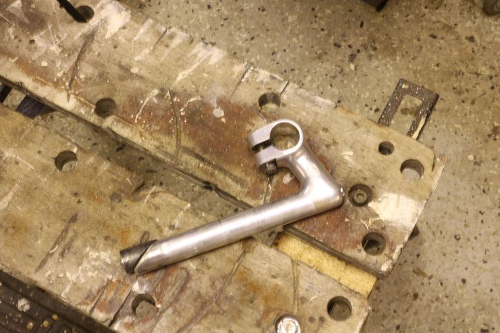

Mer info och bilder kommer men var på Cykel-Expo i Solna och sonderade lite idag. Måste ner i lägre körställning så jag investerade 29:- i en dylik styrstam för att testa.

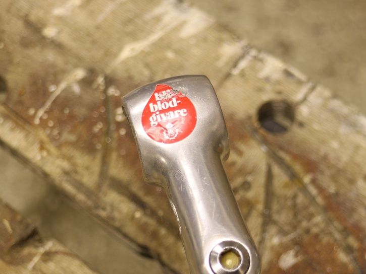

Kan tycka att dekalen som satt på passar bra. Den får sitta kvar.
