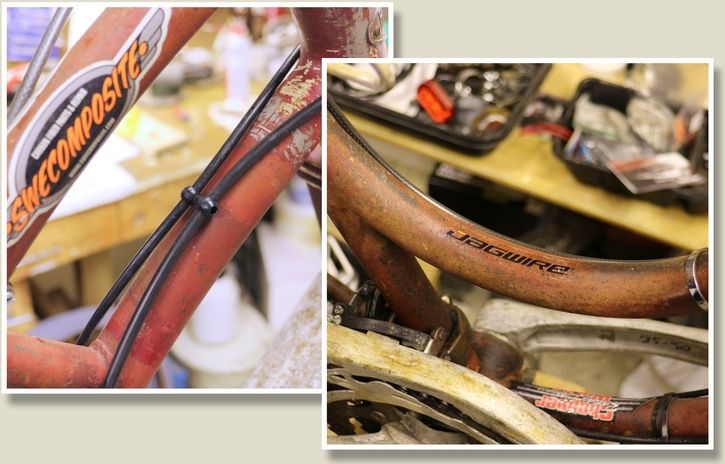

Kul när det fungerar. Fick hem ett Jagwire compressionless bromshöljeset från Wiggle idag. Enkel montering, det är bara frågan om att byta hölje och vajer. En extra kapning p.g.a. crosslever-övningen men annars rakt på.

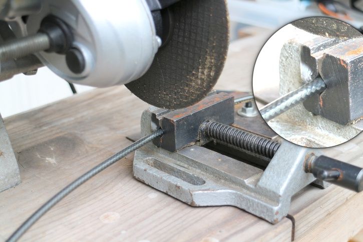

Inget speciellt annat än att jag kommer att kapa alla vajerhöljen med lilla vinkelslipen fr.o.m. nu. Mycket enkelt upplägg, ett litet billigt maskinskruvstycke som är monterat på en bräda med en vinkelsliphållare som håller minsta vinkelslipen från Clas Ohlson. Käftarna 90 grader mot kaptrissan.
Oslagbart. Pang på, kapar snabbt, rätt, snyggt och prydligt utan att klämma hölje och liner med tång. Hölje och liner hinner inte ens bli ljummet och sen brochar man resultatet med en 1,5 millimeters borr.
Supernöjd med resultatet. Det här vajerhöljesetet från Jagwire gjorde mycket stor skillnad i bromskraft och känsla.
Och inte att förringa på något sätt, det följde med två stycken gen-U-ine Jagwire vajer-par-hållare och ett klistermärke.
