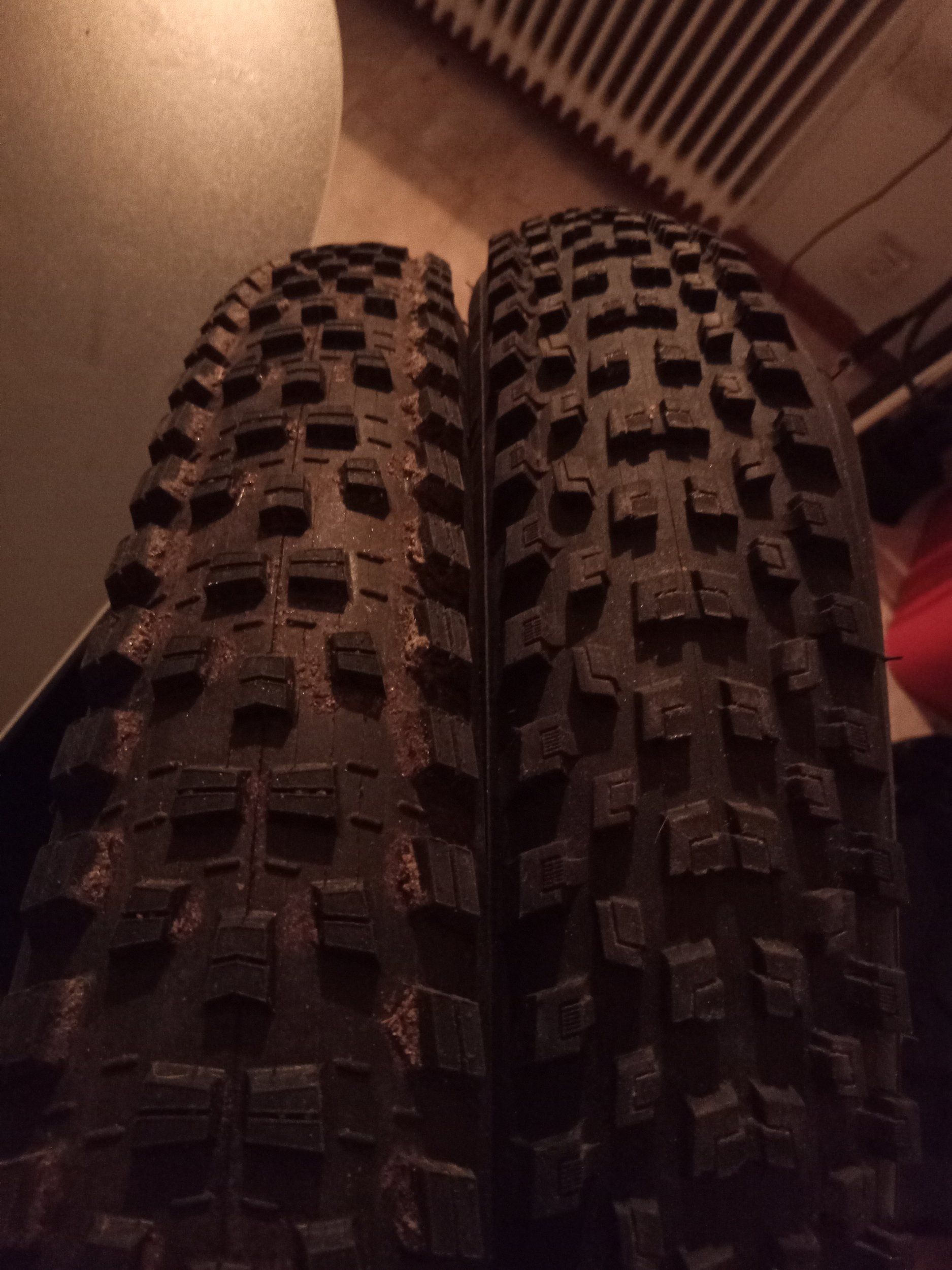

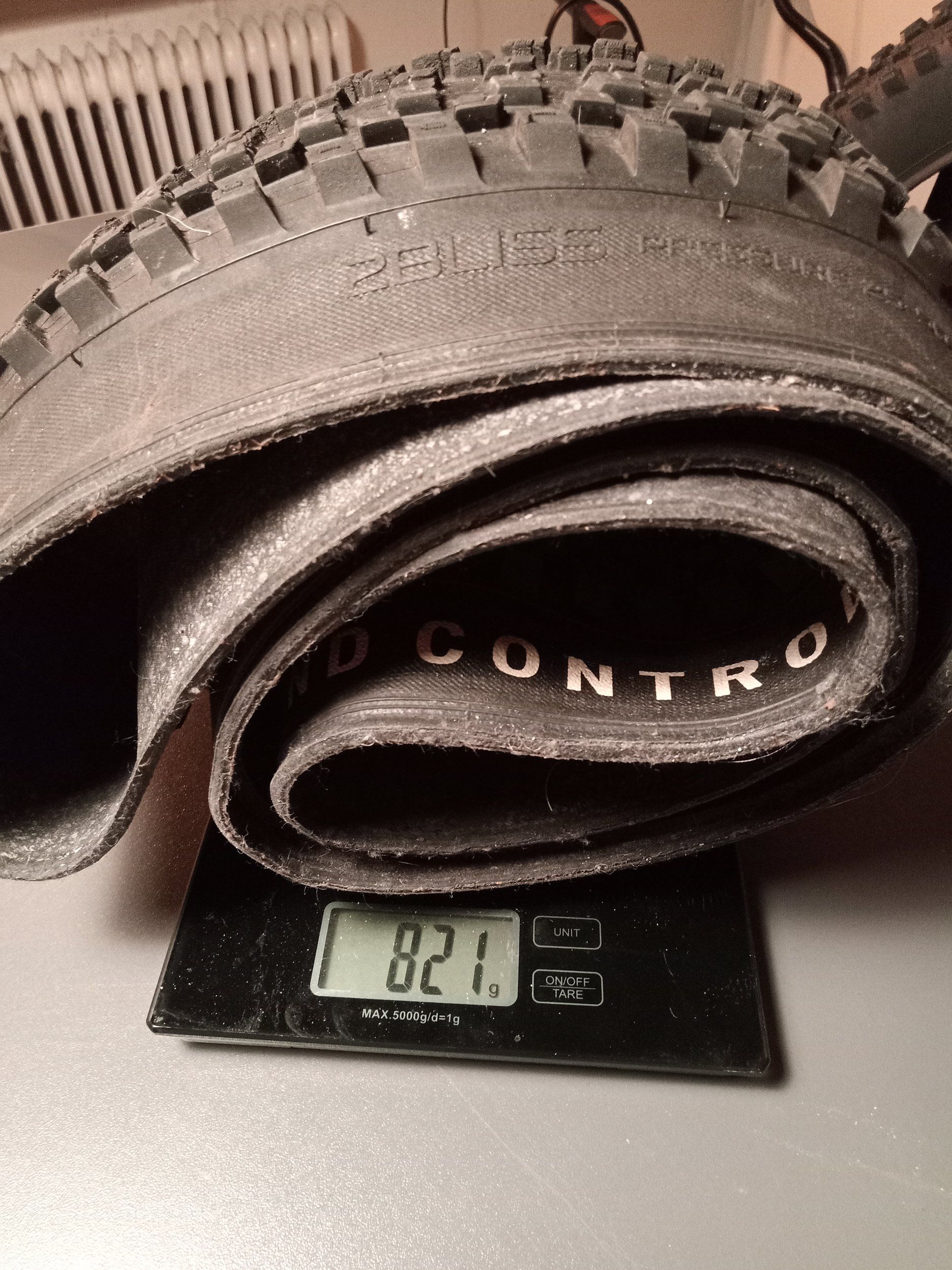

Testade det förvånansvärt lätta (760g) 29x2,4 Nobby Nic EVO SuperGround Soft (760g) på varierande underlag idag; snöig stig, torr stig, isig stig, lerig stig, stenig stig…
Lite ”studsboll” är det allt kring 1,1-1,2bar, inte lika ”död” känsla som i det Dissector i EXO MaxTerra det ersatte, man kan väl inte få allt helt enkelt... Hursomhelst bra rull, viktbesparingen märks vid acc och greppet var liknande Dissector - helt OK alternativ när man ska orka rulla lite längre…

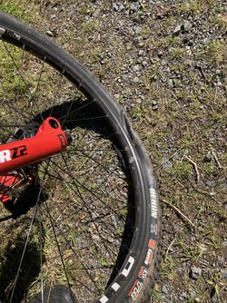

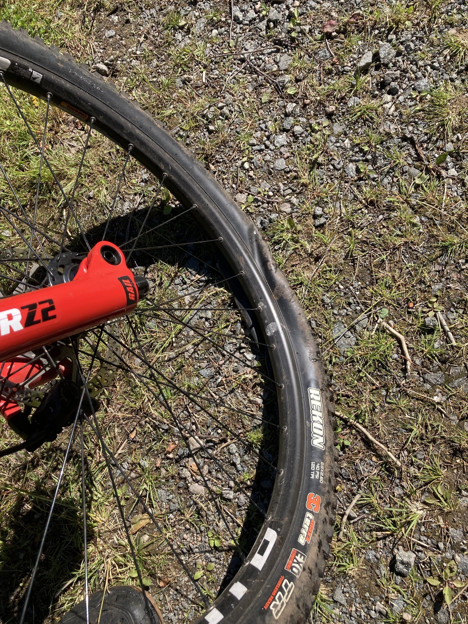

Såhär dör alla mina däck som väger under 1000g. Däck som gått sönder sedan juni förra sommaren :barzo trail 2.35 fram & bak trasiga i mönstret, maxxis rekon exo 2.6 fram och bak trasiga i mönstret, maxxis dhr 2.6 exo60 bak trasigt i mönstret, vittoria agarro 2.6 däcket på bild bak dog förra helgen. Vad gör jag för fel? Börjar bli dyrt detta…

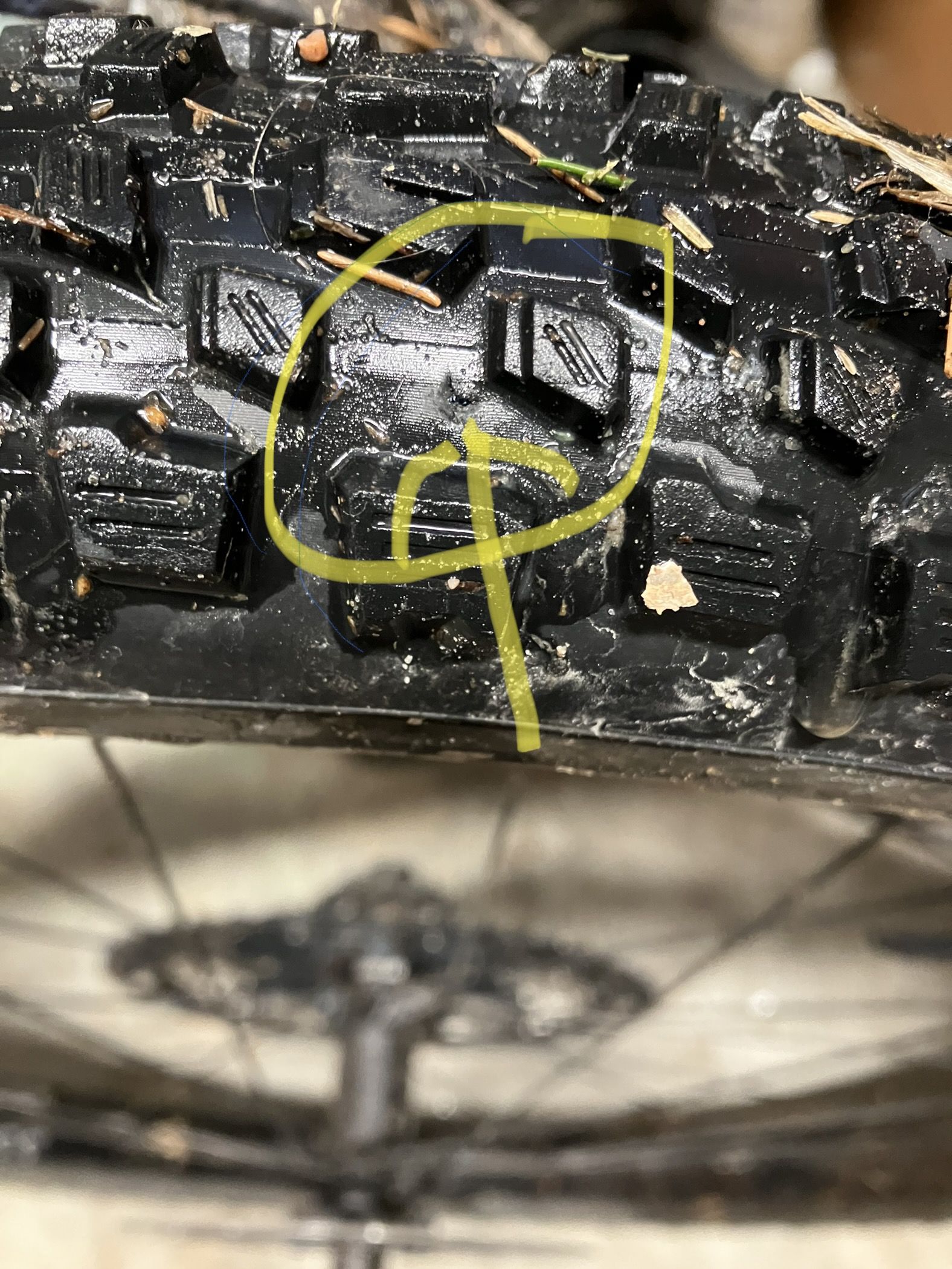

om det är hålet som den gula pilen pekar på så tycker inte jag däcket ser alls dött ut. funkar det inte att laga med "salami"-lagningsremsor?

Jo det går troligen att laga med salami. Men blir nog en lapp på insidan och sen köra med slang om det kommer användas mer. Detta däck har gått Max 10 mil sedan nytt
Varför. Såna småhål brukar täta med salami på stig och rulla hundratals mil till utan problem.
Större revor på 10mm eller mer kan man sy med tandtråd men kommer aldrig behövas behövas slang efter lagning snarare kan tubeless behövas för att täta det sista. Med den tankegången förstår jag att du har det jobbigt. Lär dig använda salami på stig o ha rikligt med tubeöessvätska i däcken. Gärna hälften stans race och hälften vanlig stans så går det nog bättre.
@Berk har då fått såna hål av genomslag likväl som otur o cyklat på glas. Bra insert räddar det mesta för mig iaf.

Är det samma ställe/stig? kanske ligger något vasst? Men salami färdigladdad att trycka i ett däck är väl ett måste för cykling med tubless tycker jag men klart tråkigt i längden!
Nä det har varit på olika stigar och ställe. Salami ska jag införskaffa mig. Har pump och slang men barzo& rekon var hålen så stora att slangen putade ut genom hålen.

Jag hade över 100ml i däcket hålet blir större när man pumpar nu är det inget tryck i däcket så ser kanske mindre ut än vad det är

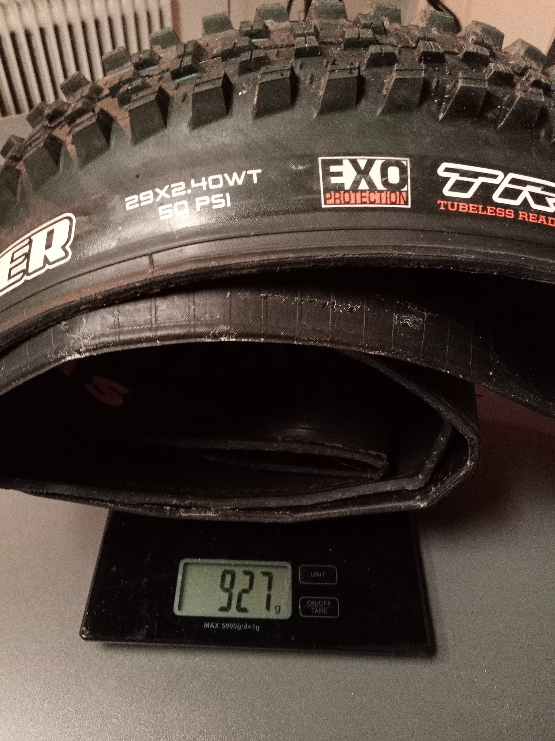

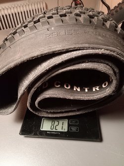

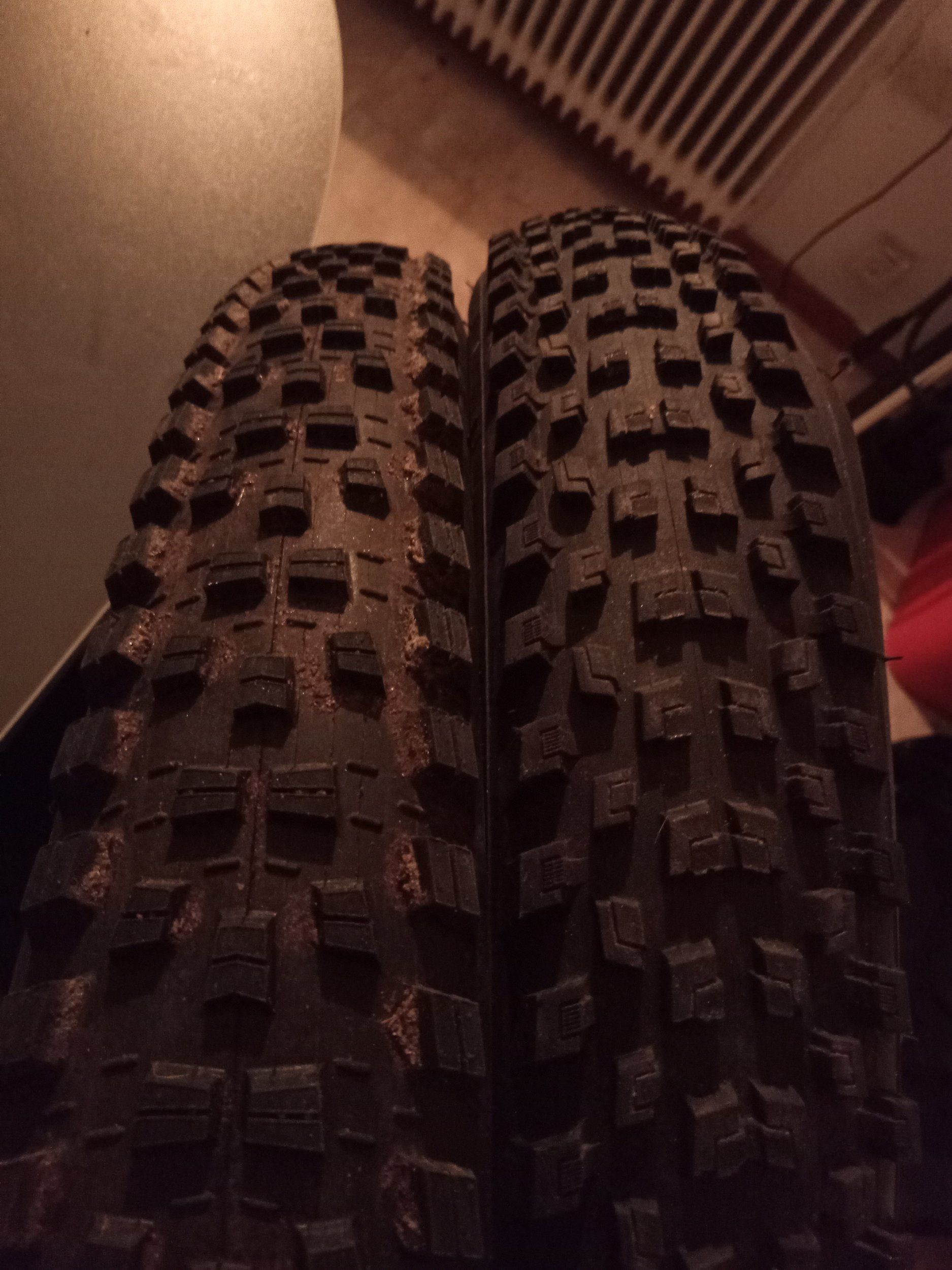

Hehe tyvärr är GC däcket 27.5". Men här är vikterna, med lite lite sealant rester i däcken.
