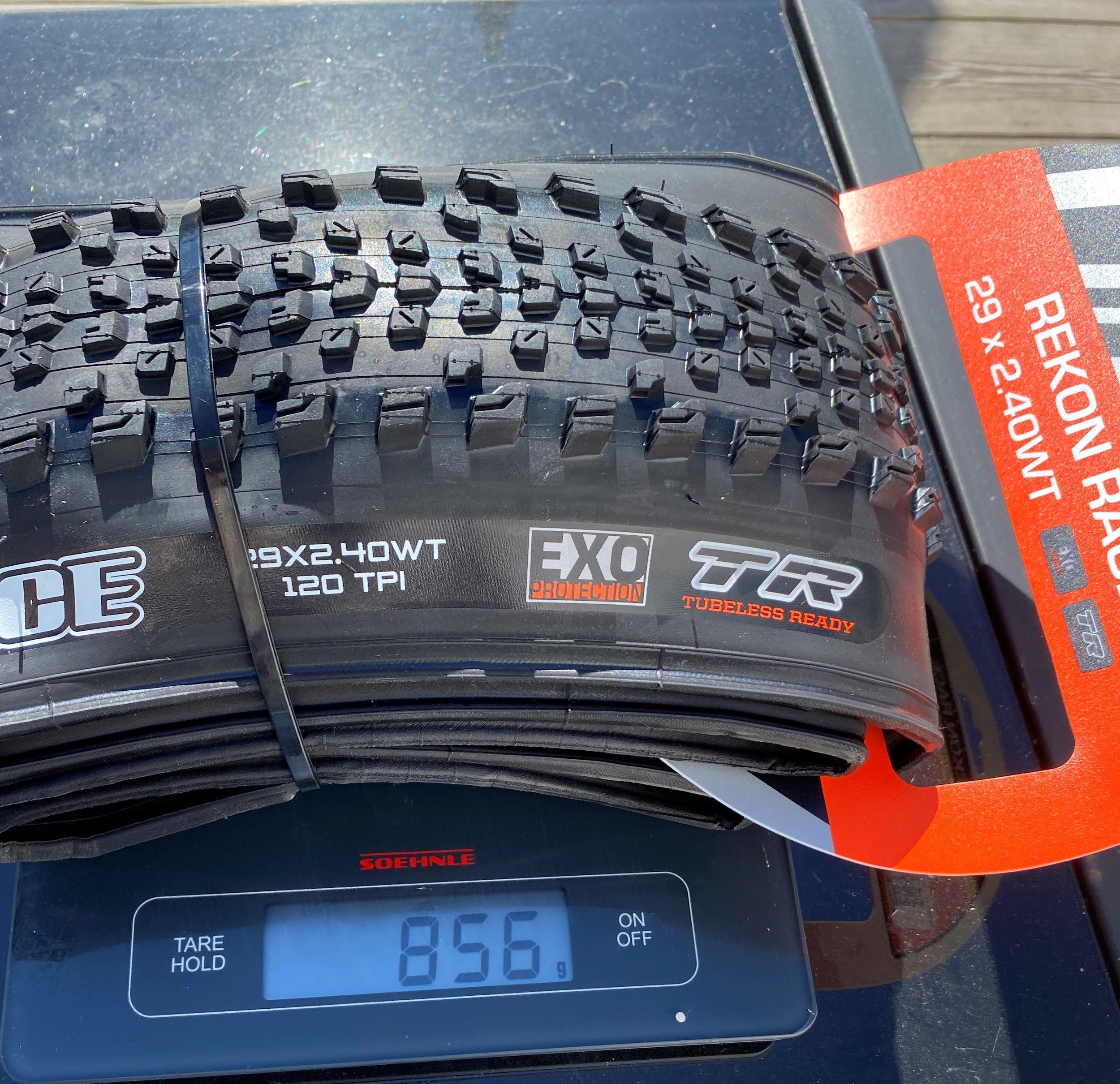

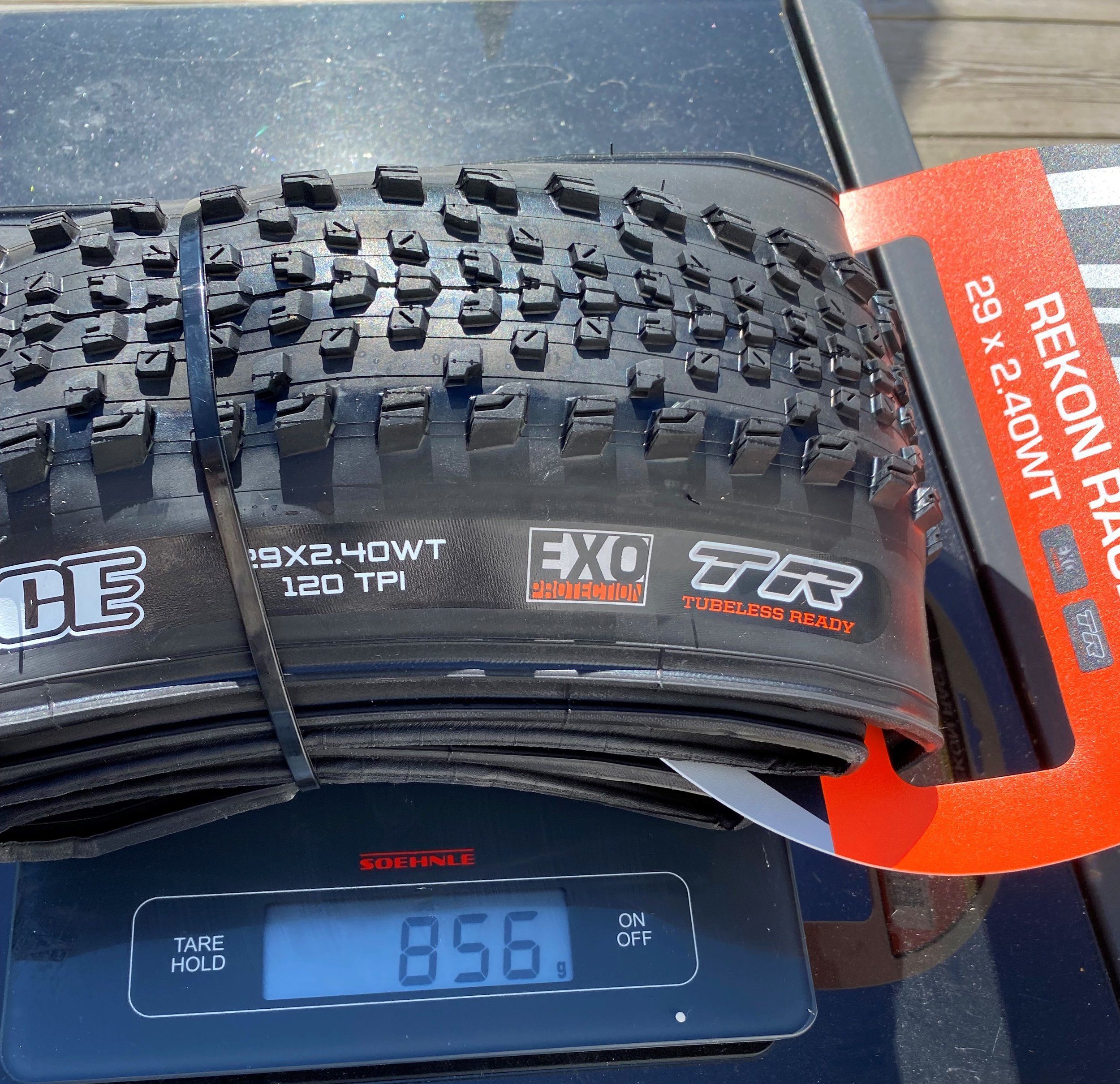

Maxxis verkar inte bättre. Rekon Race ska väga 759g men väger 856. Rätt oseriöst kan jag tycka. Detta Rekon Race väger mer än mitt vanliga Rekon och bara några gram ifrån mitt Magic Mary 2,35. Baseras tillverkaren viktuppgifter på metoden: "Vi väger 1000 däck och ange vikten för det lättaste" ?

Maxxis verkar inte bättre. Rekon Race ska väga 759g men väger 856. Rätt oseriöst kan jag tycka. Detta Rekon Race väger mer än mitt vanliga Rekon och bara några gram ifrån mitt Magic Mary 2,35. Baseras tillverkaren viktuppgifter på metoden: "Vi väger 1000 däck och ange vikten för det lättaste" ? Visa bilaga 620805
Från Maxxis (US) sida ska det väga 818g. Det blir ju en diff på knappa 5%. Det är ju ungefär där man hamnar. T.ex. Kenda specar så här på ett däck: "808±40g". Så borde alla göra så slipper man gråta :)
Hmmm jag köpte det från XXL och där specas det till 759 gram. På R2 bike står det att angivet till 760 gram men de har även vägt det själva och fick det då till 818 gram. Betyder det att Maxxis går och läser på R2 och ändrar vikten efter det? Hahahaha
Edit: https://r2-bike.com/MAXXIS-Tire-REKON-Race-29-x-240-WT-Dual-Compound-TR-EXO
Pappret och buntbandet väger också lite, tror det var nästan 20 gram. Då kommer man nära de 818 gram på Maxxis US eller global websidan, som är de enda man ska lite på.
Maxxis uppdaterade vikterna på de kring ett år sen.

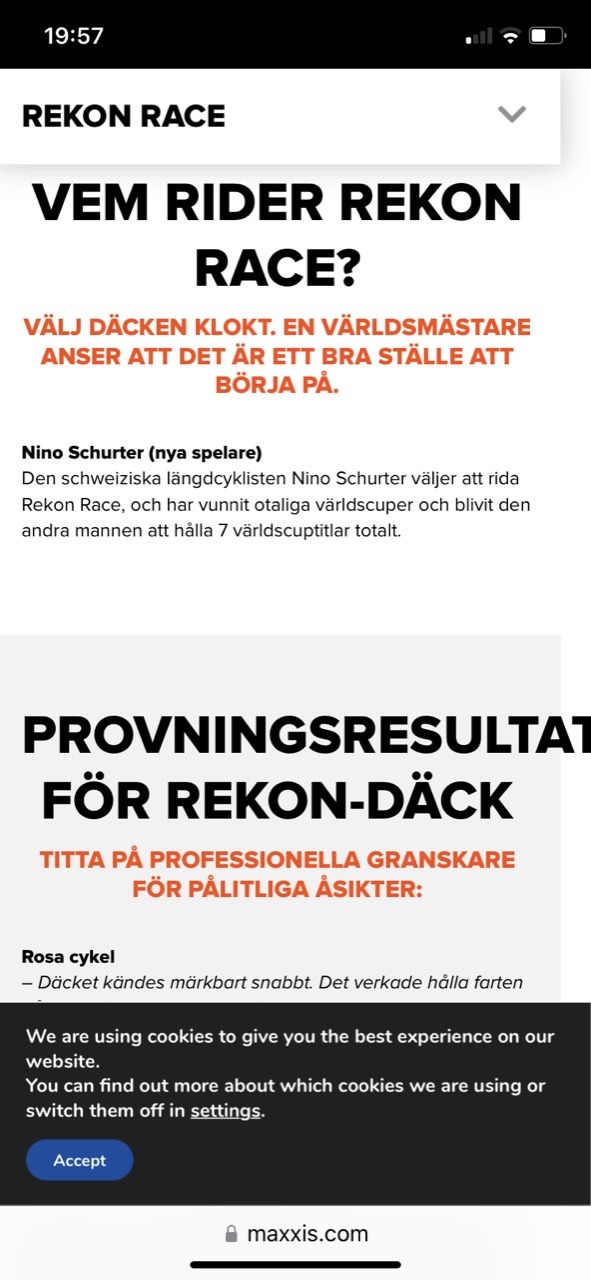

På Maxxis svenska sida så står det att Rekon race ska finnas i 29x2.4 och 29x2.5, båda med downhill-casing och maxxgrip, kanske nåt sånt du har lyckats rota fram.

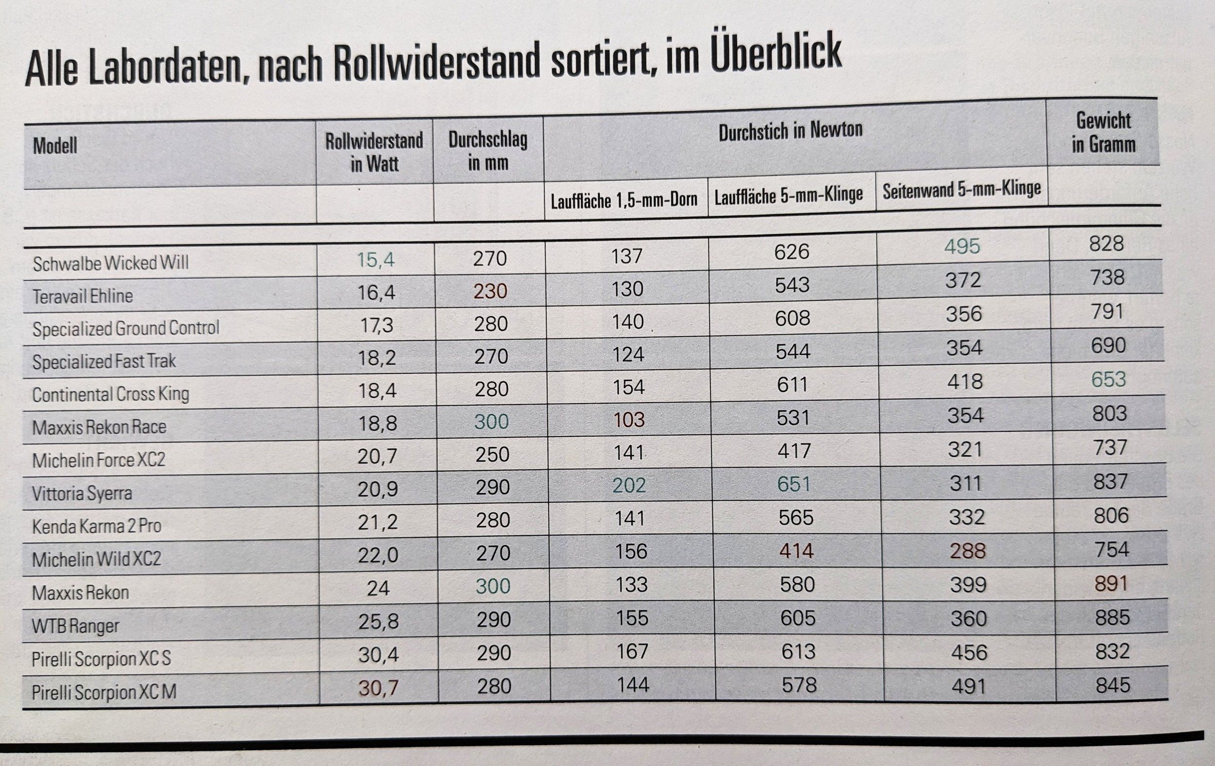

WW har otroligt lågt rullmotstånd i tyska test. Nya NN är betydligt grovare.

Spännande att fast trak rullar sämre än ground control :o
Ja, det är intressant!

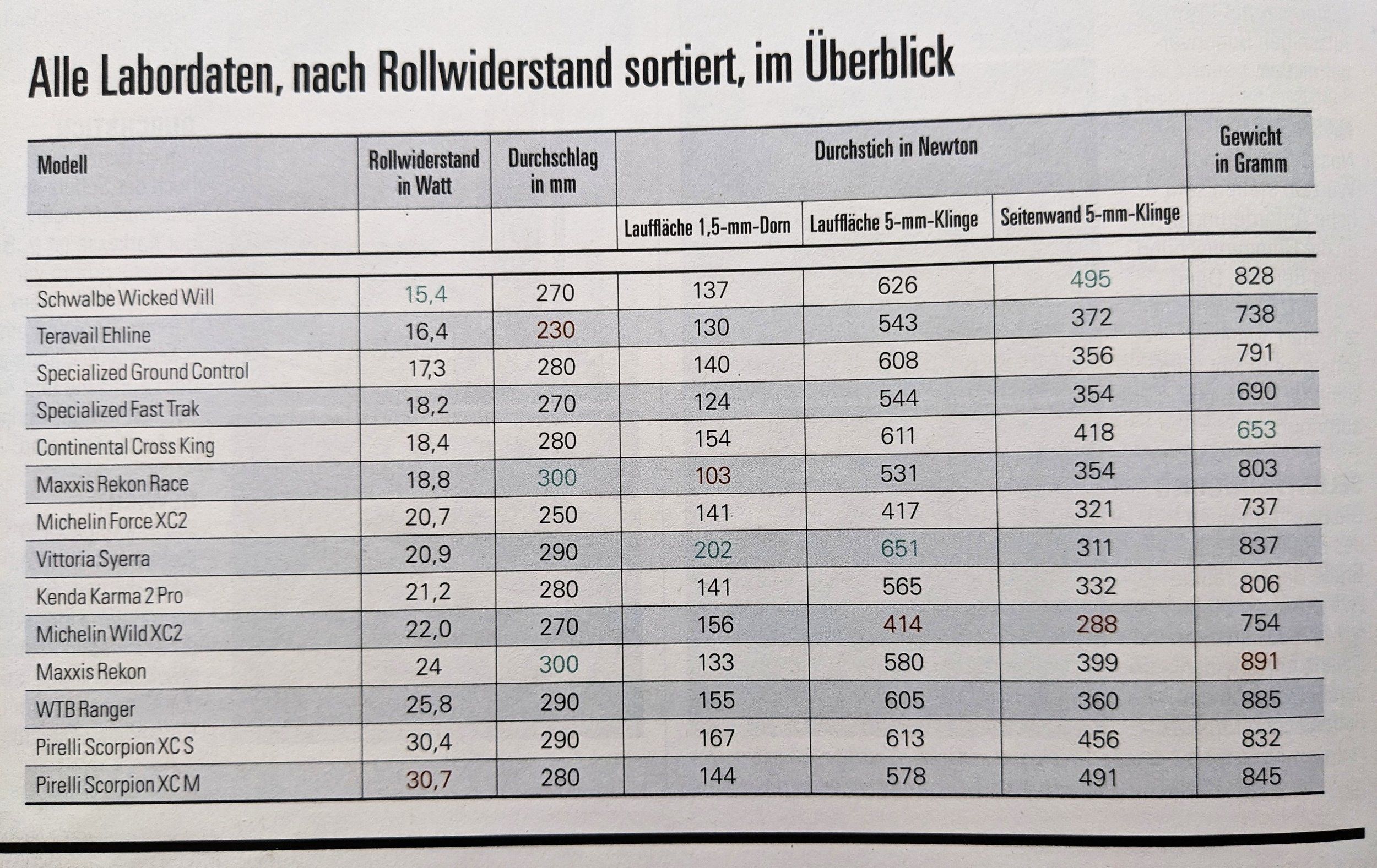

Tyska Mountainbike-magazin gjorde också en däcktest i 2022, men den ger tyvärr bara medelvärdet av rullmotståndet fram och bak. Där rullar Fast Trak/Renegade i S-Works T5/T7 mycket lättare än Purgatory/Ground Control med Control casing och T5 på GC men oklar "Gripton" spec på Purgatory. Antar att 120 TPI S-works casing rullar mycket lättare än 60 TPI Control casing. Purgatory rullar dock lite lättare än GC, så den måste rulla otroligt lätt.
29"-däck under 1000g med hyggligt bett? (~2.4")
Alla är 29". De flesta är 2,4". Spez är 2,35, Conti och Ehline 2,3" och Michelin 2,25".
Ser nu att casing och gummi också saknas.
WW är Super Race SpeedGrip.
Spez är Control T5.
Reckon är MaxxTerra, gummi på Rekon Race är Dual.
Min tyska är kass, men detta är alltså inte mätt på ”rulle” utan i skogen? Man måste älska tyska test alltså!
