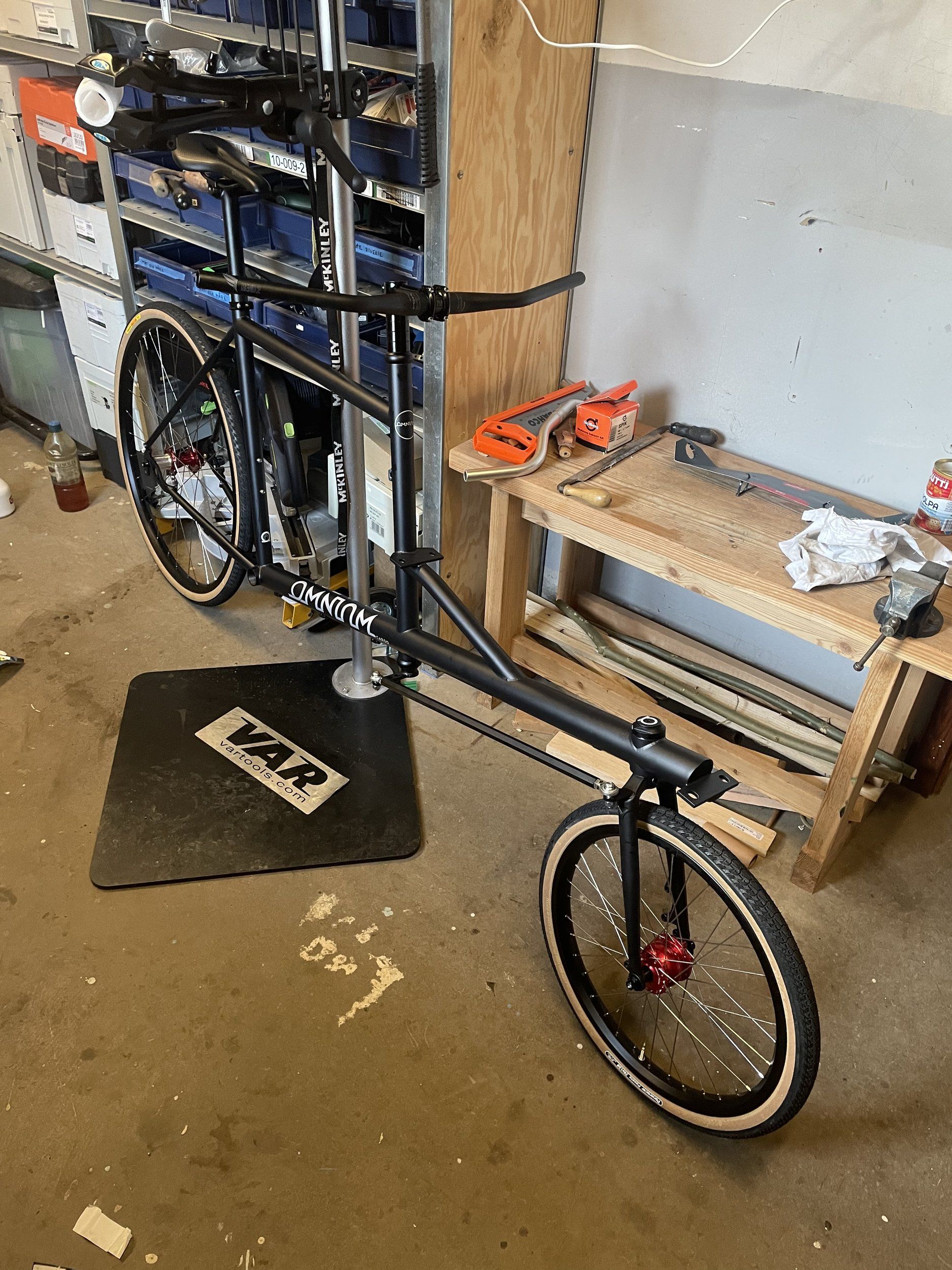

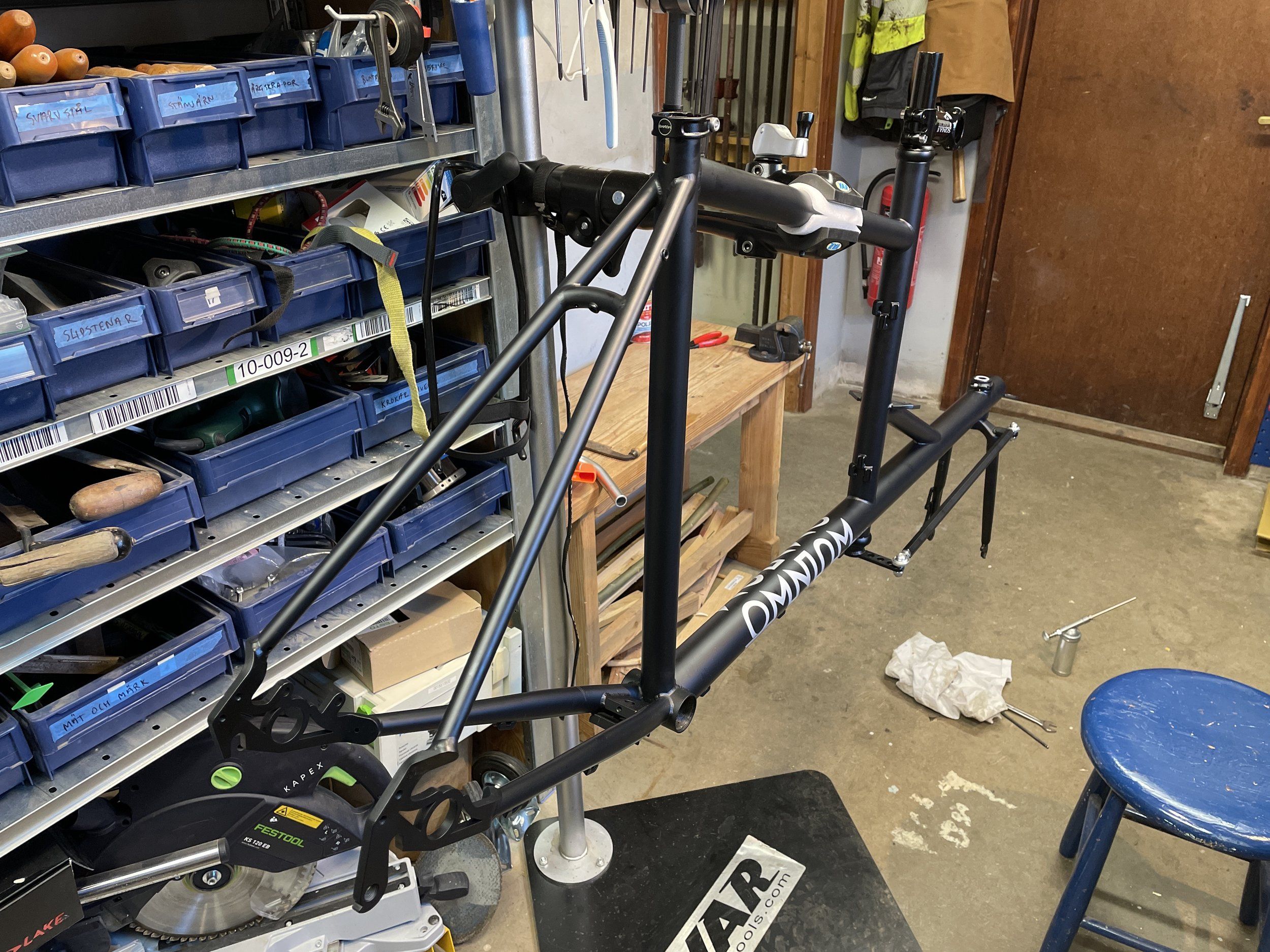

Cykeln är en Omnium Cargo, som jag tänkt ställa en stor låda på framtill. Lådan ska gå enkelt att plocka av och sätta på efter behov, men mer om det senare! Nu ska jag bygga lite cykel på lediga stunder!

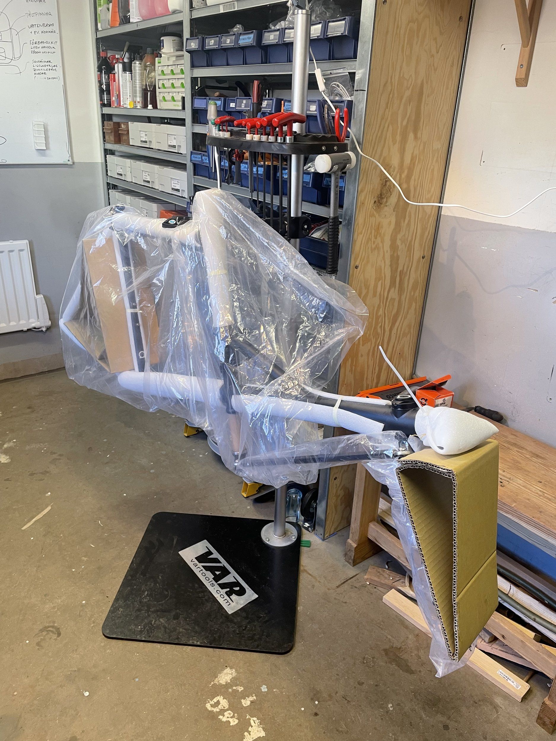

Nu har jag rostskyddat ramen. Näst på tur står lite småpill med ramen, men först och främst hjulbygge!
Man får leva med lite dåliga bilder - finns ingenstans i verkstaden där jag har en slät vägg bakom..

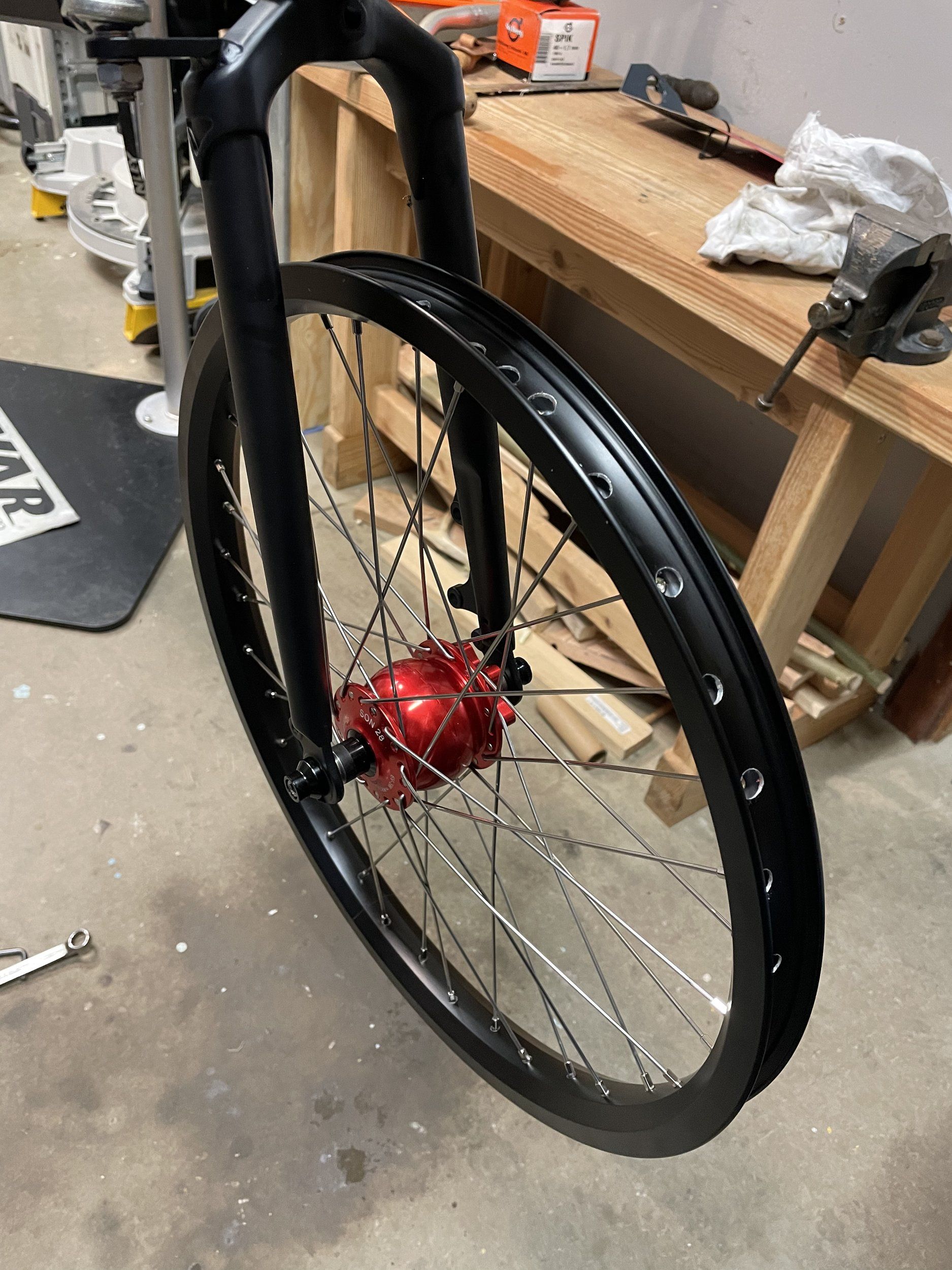

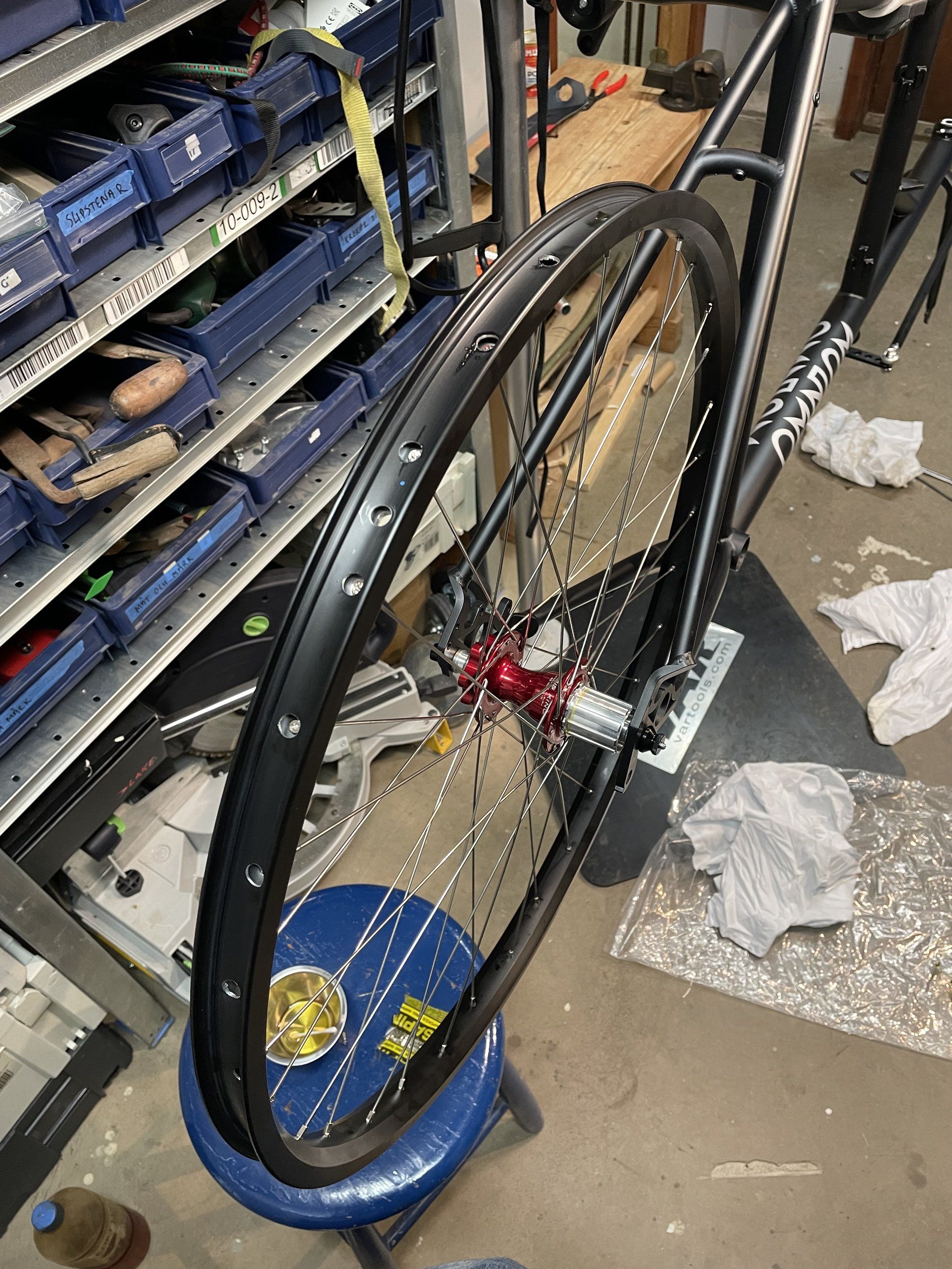

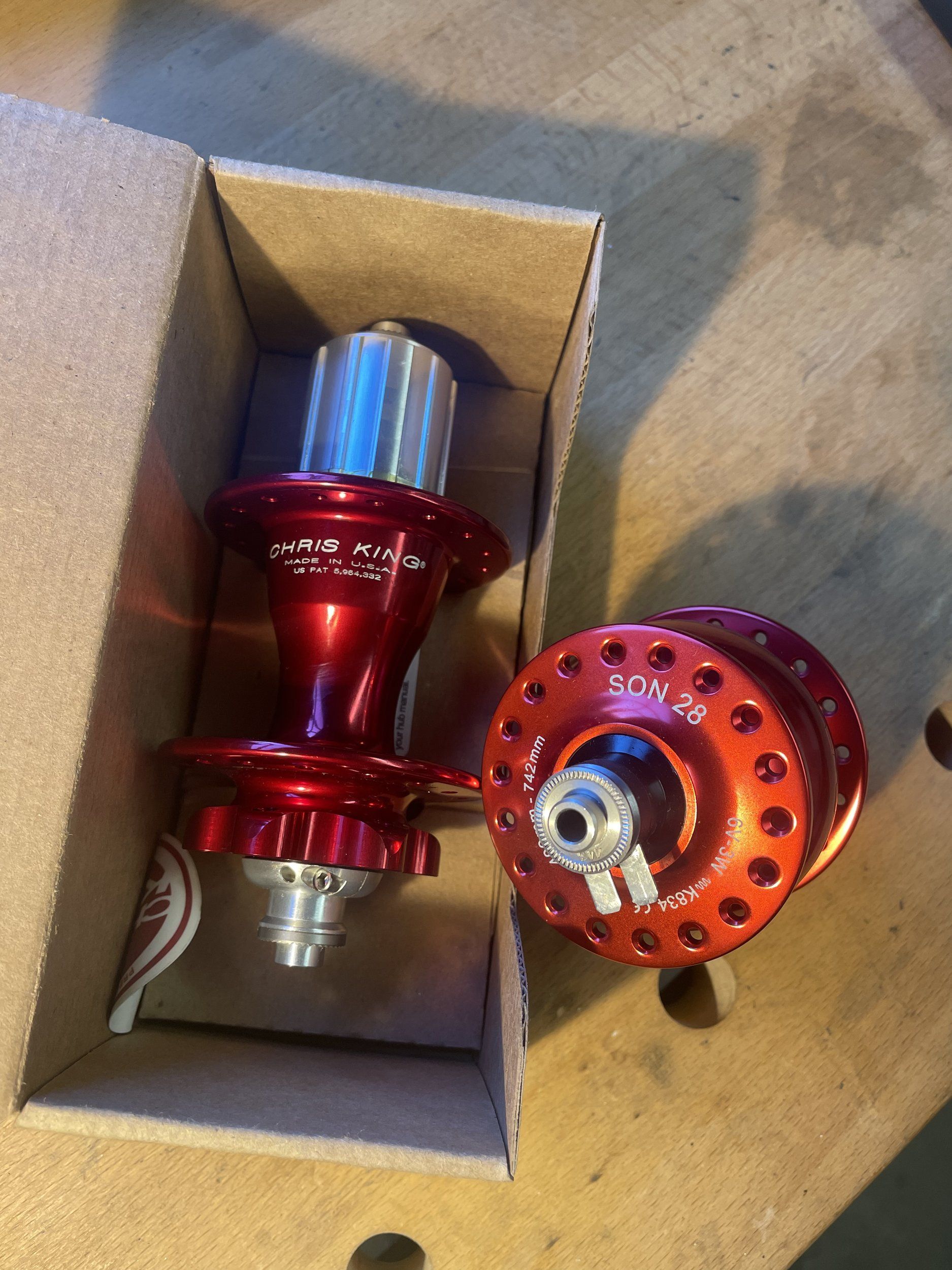

Det blev faktiskt ett hjul till! Börjar gå ganska bra med hjulbyggena. Lätt att säga innan de testats ordentligt, men de är raka och jämnt spända, och känns riktigt fina!
Finns någon form av tanke om att allt ska vara svart eller silver, med undantag för de röda naven. Och ljusa däcksidor.. Ja den planen sket ju sig direkt!?
Fint!

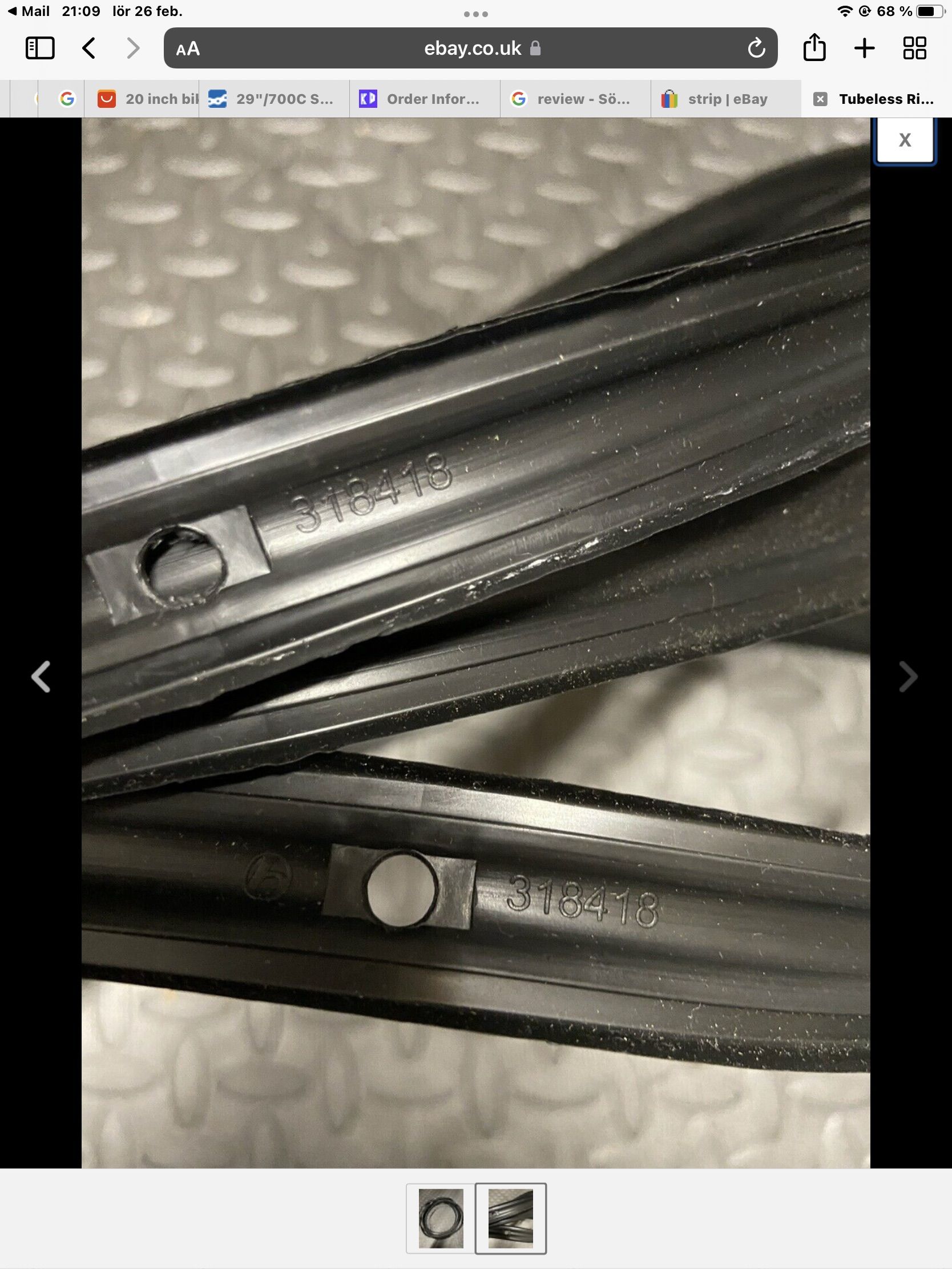

tjusigt. visst är det kul att bygga hjul:)? fantastiskt att folk mer eller mindre undviker detta nöje.
du hittar väl andra ställen att plocka upp den röda färgen. styret ligger väl nära till hands. hade väl själv gått på nipplarna, men kan förstå om du vill ha mässingnipplar på en lastcykel. en fjädrad framgaffel kan ju vara en framtida avlastande åtgärd?
såg dina fälgar, och spanar runt efter liknande breda för ett 20-tums projekt. det är dock lögn i helvete att hitta vettigt prissatta varanter med inre kant för däcksätet, om man skulle vilja köra slanglöst. och det kommer jag vilja på den cykeln...
[Byggtråd] Omnium Cargo - bilersättaren?
Du menar till skillnad från det enorma utbudet av 20" däck som är TLR?
Faktiskt, det är ganska behagligt! Jag hade en orimligt stor respekt för det tidigare, och jag tror fortfarande att man ska ha ett någorlunda realistiskt förhållningssätt till sin kapacitet innan man bara blint kör på. Ytterst tillfredsställande är det iallafall, att kunna köpa en cykel helt i beståndsdelar och sen kunna montera allt.
Inför detta projekt stod jag u vägskälet att antingen köpa ram eller bygga själv, men där gick gränsen även fortsättningsvis. I framtiden kanske..?
Dessa fälgar heter Ryde Andra 40. Riktiga as, men klarar förmodligen vad som helst. Framgår inte på hemsidan om de fungerar för tubeless eller ej tror jag.. https://www.ryde.nl/andra-40/

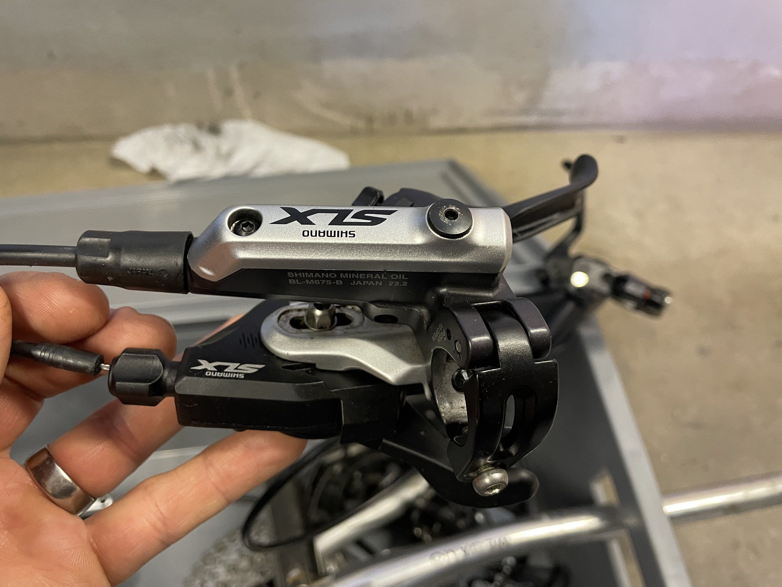

Jag kommer använda en begagnad SLX 1x10-grupp med tillhörande bromsar och 11-36-kassett. Första tanken var att bara köra singelklinga, men jag är rädd att växlarna inte räcker till. Är ganska säker på att jag klarar mina branta backar med 32/36 som lägsta växel, och 32/11 borde räcka till ca 40 km/h om jag trampar på (klarar ganska hög kadens).

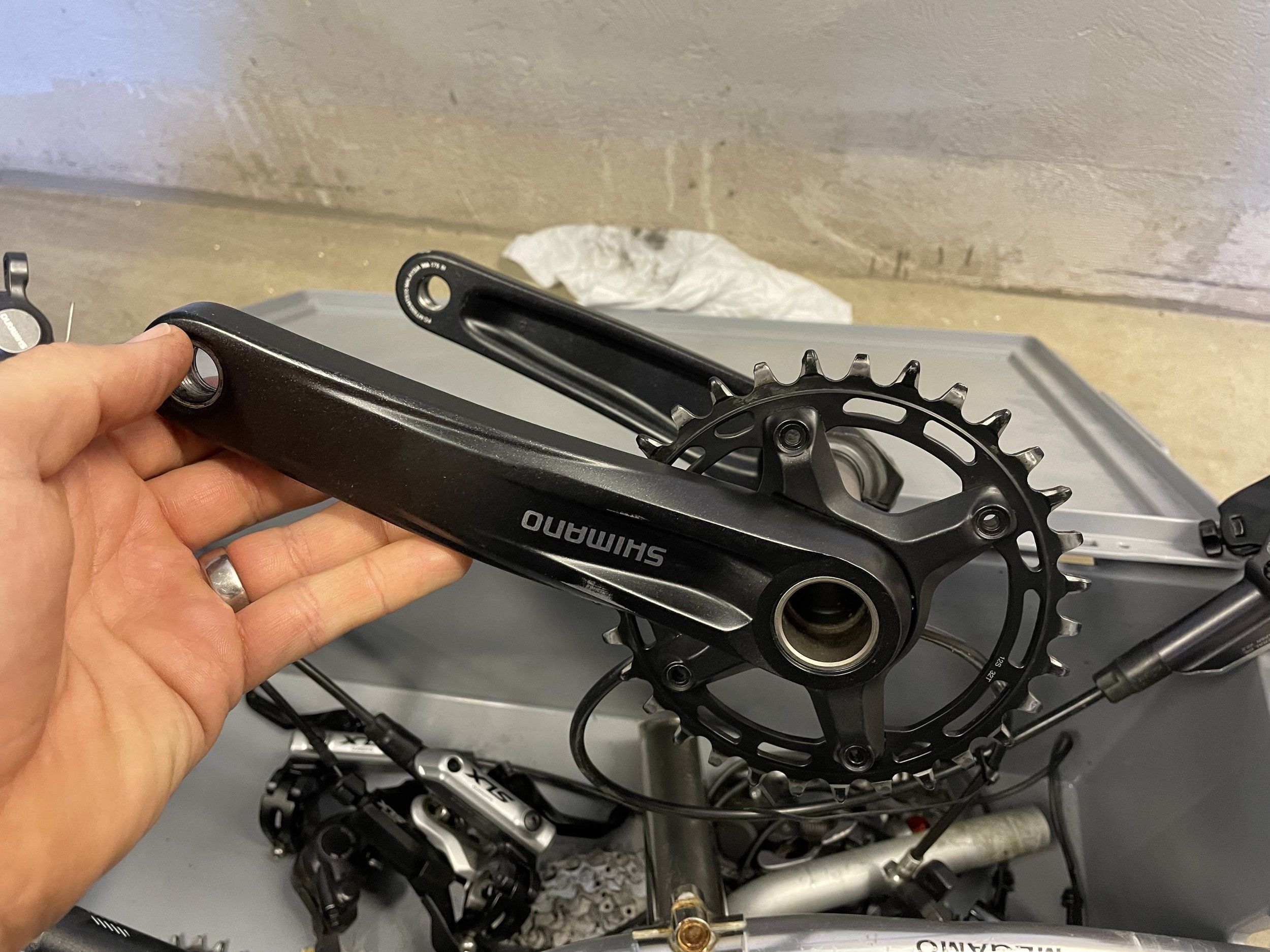

Mitt befintliga vevparti med 32-klinga är för boost. Eventuellt för låga växlar på platten.
Det hade varit smidigt att bara köra singelklinga. Gör jag bort mig där?
Om singelklinga: är det någon som vill byta ett Deore boost-vevparti (använt typ 5 mil innan byte till vevparti med effektmätare på mtbn) med 32-klinga mot ett icke-boost med 104/4-bultcirkel i fräscht skick??
Om jag ska köpa nytt singelvevparti: vilken kedjelinje ska man ha på icke-boost-ram nu igen...?

Får studera Shimanos hemsida om kedjelinjer, men tror att det skiljer 5 mm på boost- och non-boost-vevar...
Nej, icke-Boost är 49 mm, Boost 52 mm. Placering av störta drev skilljer sig liknande mellan 10 och 12-delat.
Men förstår att man skulle villa har rakare kedjelinjen uppför branta backar i låg växel.
Blir inte klok på Shimanos hemsida dock. Dom verkar ha kedjelinjer från 49 upp till 55. Men man vill ha 49 i detta fallet eller?

sätter du några brickor kan du medialisera framklingan trots boost. men tanken med singelklinga på en lastcykel med 11-36 kassett är lite minst sagt prövande.
med last och branta göteborgsbackar behöver du en klätterväxel nedåt 20 växeltum, och åtminstone inte högre än 25.
det betyder i sin tur att det blir en djävla massa cyklande på de två minsta dreven. trög friktion är förnamnet, ultrasnabbt slitage av kedjan och drivlinan efternamnet.
din fina hoj förtjänar kort sagt bättre!
jag hade utan tvekan satsat på tvådelat, flertalet andra på kassett med större spridning. ett intressant alternativ utan växelförare är schlumpf mountain drive eller speed drive. har jag på en brompton och det är vanebildande

Detta vevpartiet har någon form av special-klingbultar. Inte undersökt om det går att montera brickor på ett vettigt vis, och sen är jag inte så förtjust i halvlösningar heller..
Det är i stort sett samma anledning, förutom priset då, att jag lutar åt dubbelt vevparti och framväxel. Det blir så många avarter i monteringen, och jag är inte så förtjust i att ha lösningar som inte är helgjutna. Trots ganska stor arbetsinsats är jag rädd att det inte blir perfekt och riktigt långsiktigt hållbart.
Därtill blir det ett bastard-framväxelreglage, förmodligen för landsväg eftersom mtb-växlarna inte tar så stora klingor. Fast jag behöver ju förvisso inte stor största-klinga, så då skulle man kunna köra på mtb-grejer istället. Hm..
Hur som helst lutar det åt att montera befintligt vevparti för boost och köra på det för att få cykeln att rulla, och under tiden fundera igenom exakt vilken lösning som blir den slutliga.
