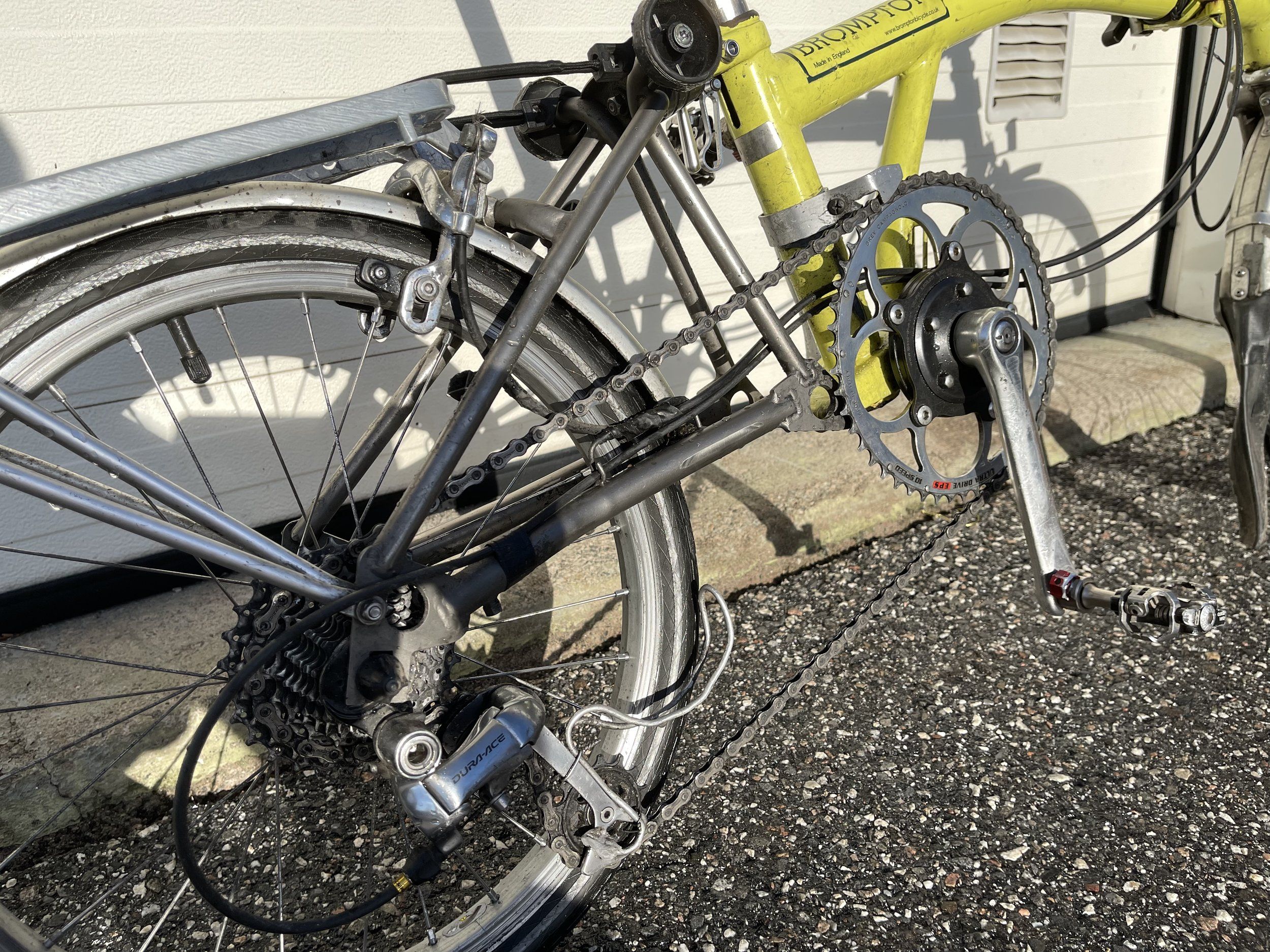

här är min brommie med speed drive. köpte planetväxeln begagnad av channel wasson, bromptonimportör med hemviste på stanford, också personlig vän med schlumpf.
den har hos mig funkat high life snart tio år nu, smörjer den med helsyntet motorolja så den går lika lätt i kallt väder. en hemmagjord kedjestyrare gör god nytta när man inte kör nw-klingor.

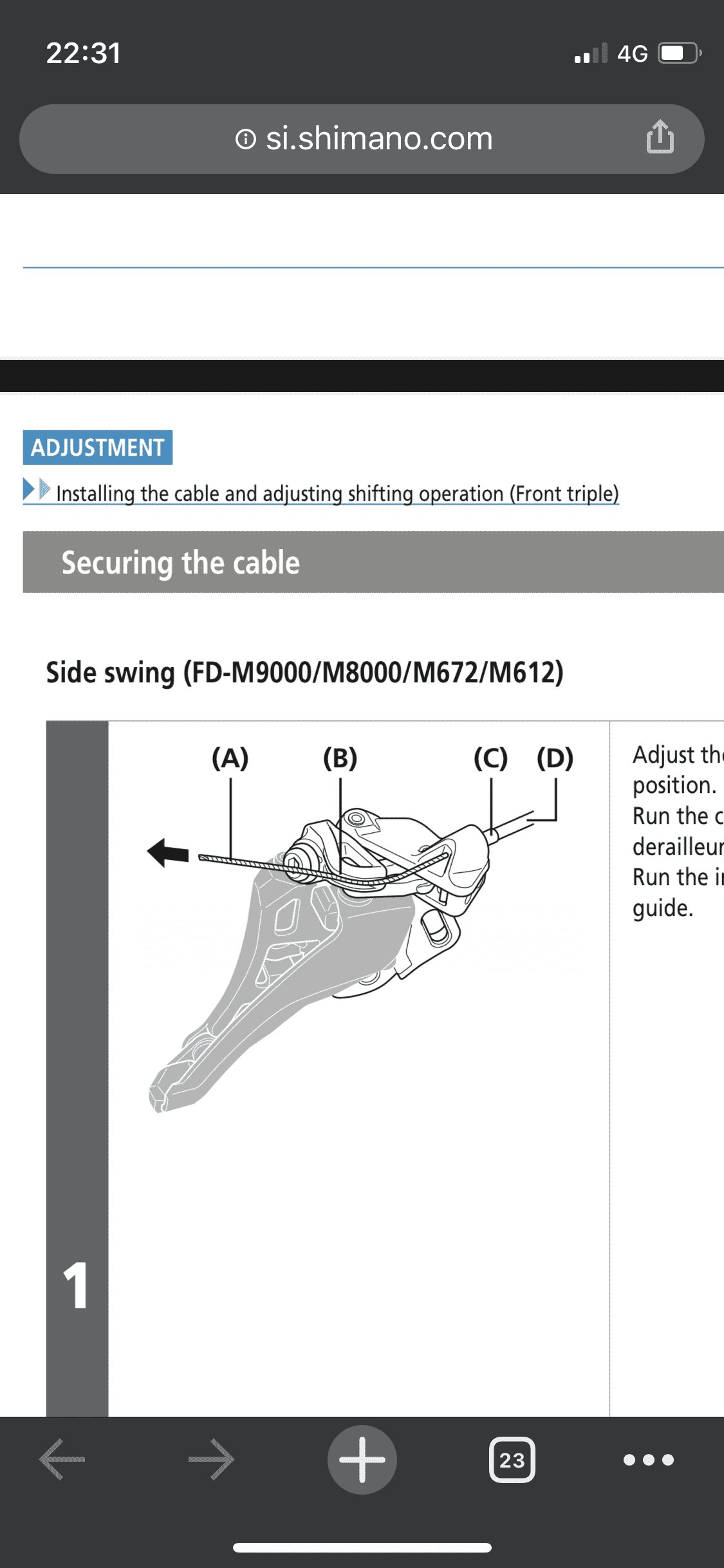

Den här har 34,9 mm klämma och vajern fästnas direkt på växeln:
[Byggtråd] Omnium Cargo - bilersättaren?
Det skulle nog fungera. Ser ut som höljet kommer framifrån och in i växeln, och det fungerar på ramen.
Men då behöver jag nog ha vevparti för mtb. Höll på att bli gråhårig när jag mekade framväxel på förra bygget, och mtb och lvg är inte kompatibla på ett vettigt sätt för framväxlar heller har jag erfarit.
Helst skulle jag vilja ha framväxelreglage med I-spec B isåfall, som bromsarna har. Ligger ute en annons med två reglage på köp&sälj faktiskt, men osäker på om det är A eller B. Lite krångligt kring detta. (Sålde mitt tvådelade SLX-vevparti tillhörande denna gruppen för 100 kr ganska nyligen. Smart..).

jag lyfter en plastfascia och droppar på helsyntet
mototolja på planetkuggarna när jag byter kedja och typ en gång däremellan. end of story.

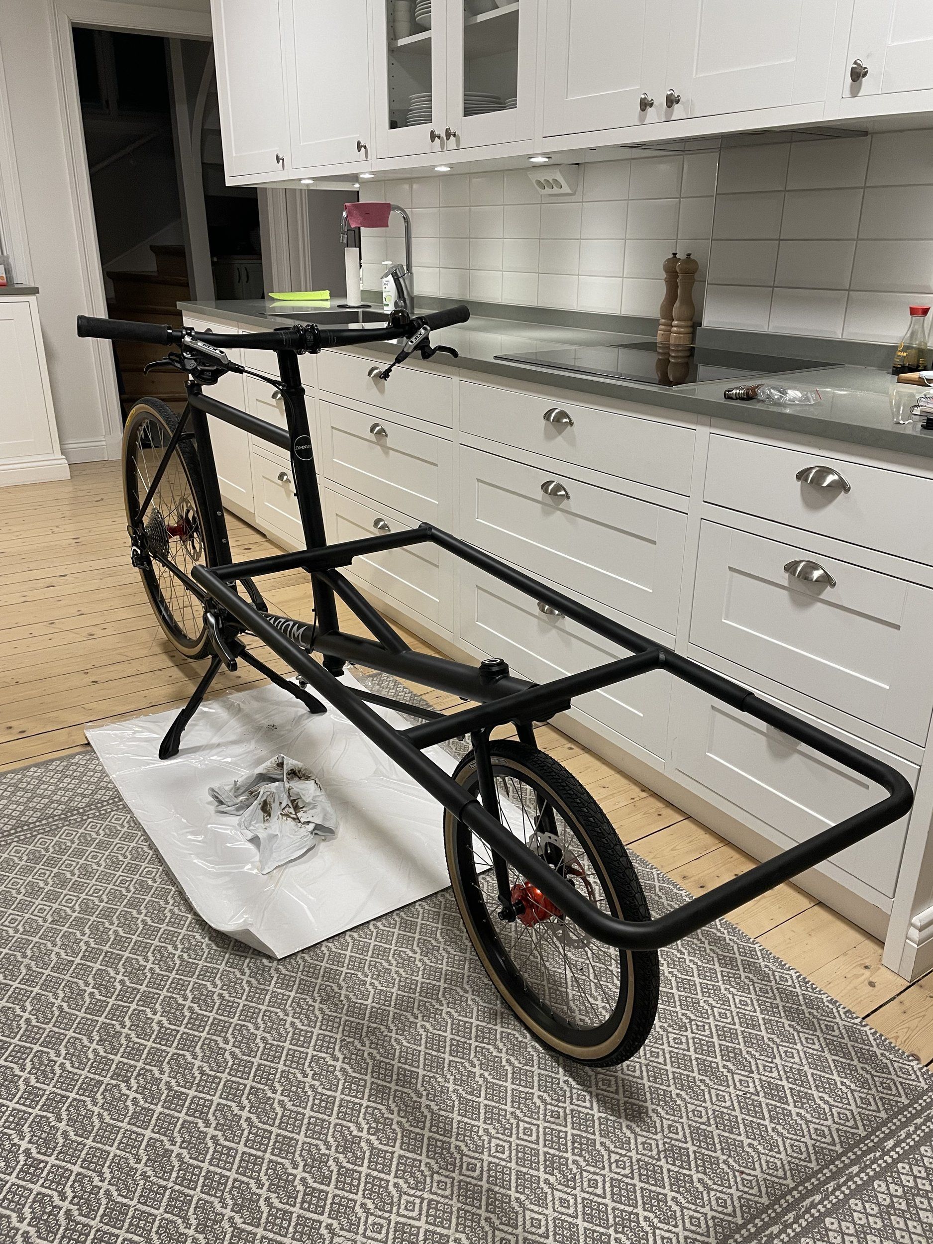

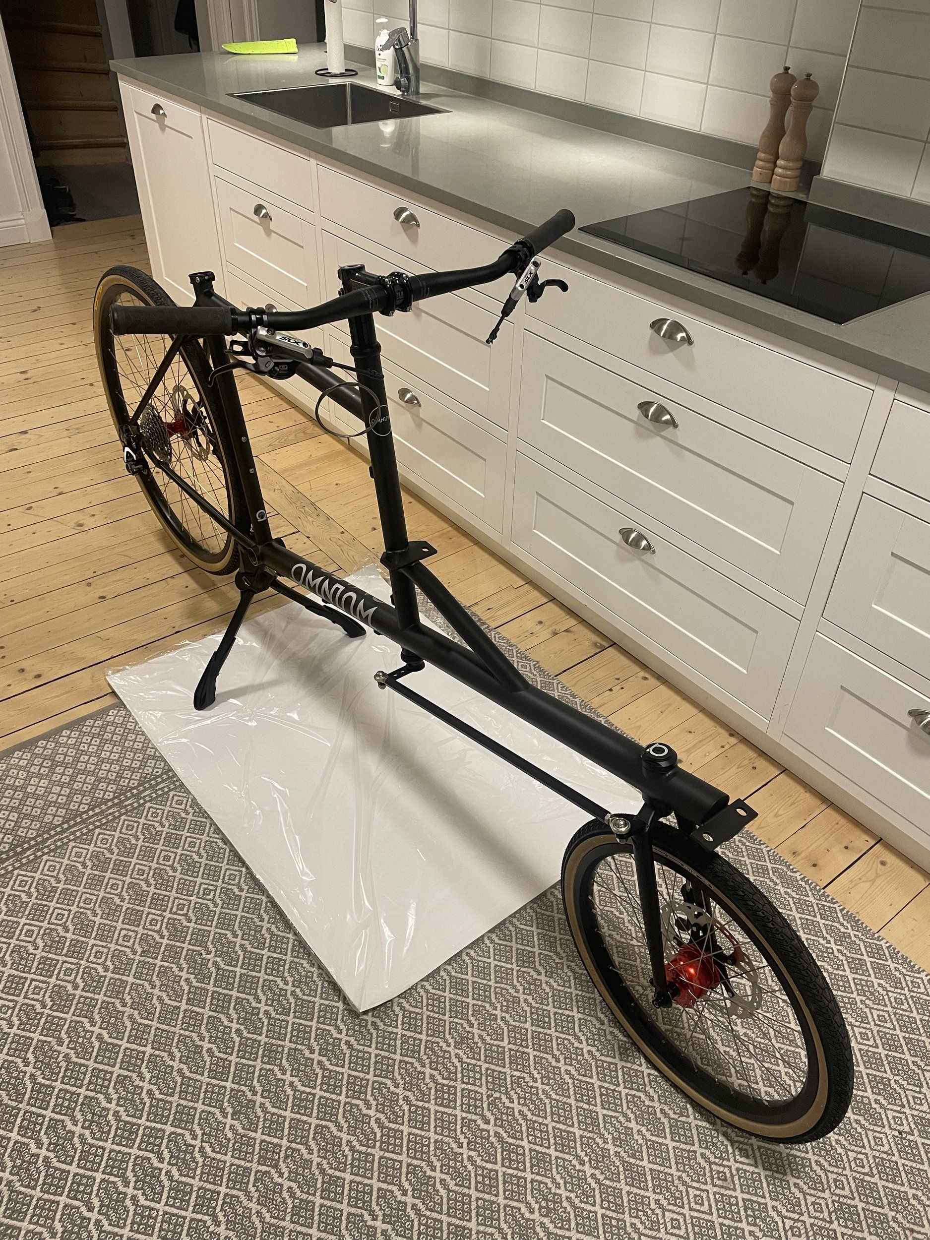

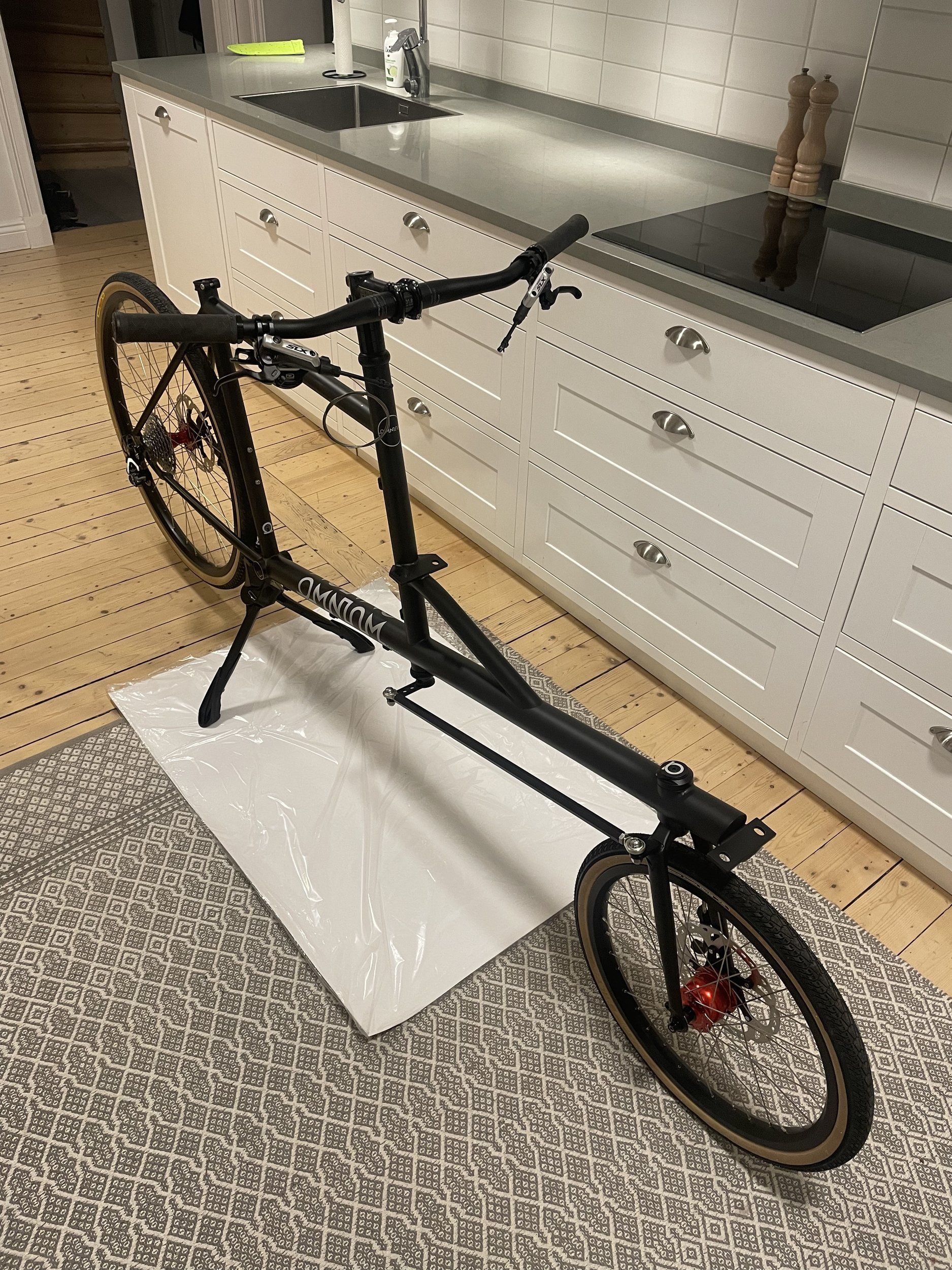

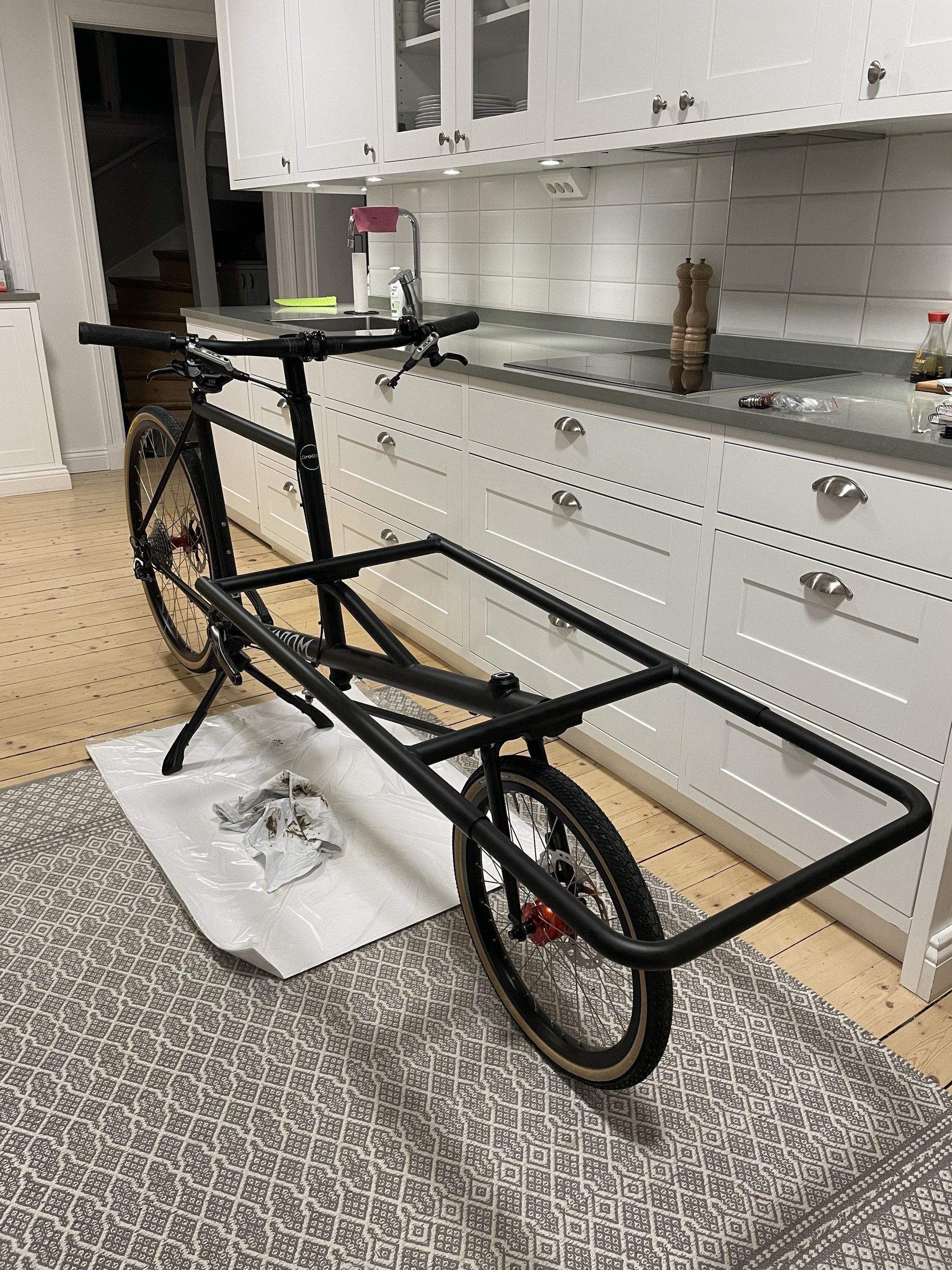

Färdigbyggt för kvällen. Fungerande växlar, vevparti (blunda lite tills vidare, men vill få till en känsla iallafall) ringklocka samt lastflak med förlängningsram. Inte mycket kvar till en fungerande cykel.
Sen kommer dynamobelysning och skärmmontering som är lite pill.. Kanske rullar nästa helg, om planeterna linjerar upp och allt sådant. Ska även till ett par väskor under flaket som jag tror kommer bli riktigt bra! Nästan allt ligger och väntar på en bänk i garaget, med några få undantag!?
Bara bakskärm eller skärm fram åsså?

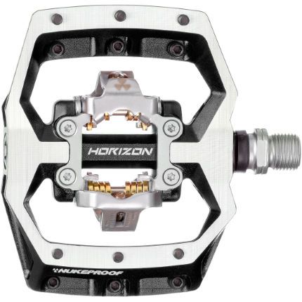

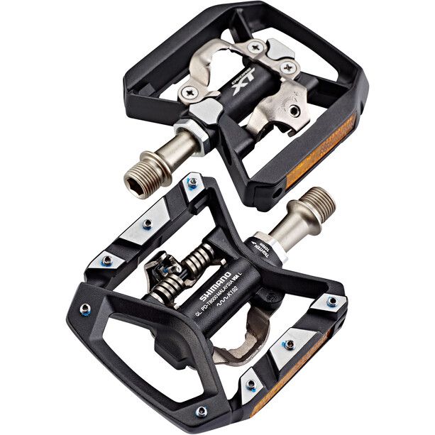

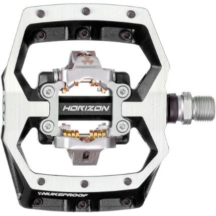

Ny fråga:
Kör spd-pedaler på allt. Har några gånger planerat köra annat för att få någon cykel mer "vardagsduglig", dvs att man bara kan slänga benet över och dra. Har aldrig slutat väl, utan spd-pedalerna har åkt på nästan direkt. Det funkar dock ganska bra, då jag inte har något emot att gå i cykelskor.
Men, denna gången ska jag kunna cykla i arbetsskor ibland. Samtidigt vill jag kunna cykla "riktigt" all annan tid som inte arbetsskor är nödvändiga, och då vill jag sitta fast. Eftersom alla skor har Shimano-klossar vill jag fortsätta med det.
Vilka pedaler ska jag ha? Kombipedaler är förbjudna tills vidare skulle jag nog säga. Kan man köra flats med spd-fäste, och leva med att spd-fästet sticker upp lite i fotsulan när man kör med vanliga skor? Typ såhär:
Ny fråga:
Visa bilaga 544045
Jag tycker att det är vackligt och inte roligt, men kanske ok om man bara måste köra några km.
Det finns också den här lösning:

Varför är kombipedaler förbjudna? Det är ju onekligen en väldigt smidig lösning. Jag har det på tre cyklar.
Jag tycker att kombipedaler är ok. I stan kör jag ofta på plattformssidan även om jag kör med skor med klossar (sitter rejält nedsänkta i sulan).
Har du grejer liggande så är det väl bara att testa dom först? Jag tror att utväxlingen kan räcka, det bör vara ett mindre fartspann att täcka med en lastcykel. Grattis till ett coolt bygge! ?
Det kanske är värt ett litet försök ändå då.. Vill de inte alltid hänga nedåt med plattis-sidan, så att man alltid måste fippla med den "lätta" grejen att bara sätta dit en vanlig sko som på ett par vanliga flats?
Höll på att bli galen på ett par ES600 (tror jag de heter - de enkelsidiga spd-pedalerna) på en brukscykel. På landsväg funkar det ju eftersom man kan cykla ett tiotal mil innan foten tas av pedalen, men vid en massa start och stopp blir det krångligt..
Det kommer väldigt naturligt tycker jag. Har ett par XT-kombi på senaste bygget som funkar utmärkt, rejäla piggar på platta sidan också. Man kan ju pilla loss reflexerna om man vill visa sin mörka och farliga sida...
Dom var ju ganska okej. Jag fattar själv att jag inte kan få det bästa av två världar helt utan att kompromissa...

Jag tror att du vänjer dig fort hur du ska sätta dit foten för att få önskad sida upp. Jag misslyckas i princip aldrig, men när jag tänker på det nu är jag lite osäker på hur jag gör :)
Så är det med många saker! Jag hade en gång en kollega som kört grävmaskin i 15 år, men han hade ingen aning om vilken spak som gjorde vad om man frågade honom när han inte satt i maskinen. Ganska märkligt men fullt funktionellt!?
