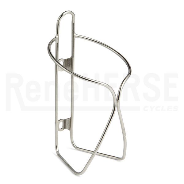

Vad är det för flaskhållare du har?
Tack! Det är en Nitto modell R. Provade först modell T men den var en katastrof för alla typer av flaskor jag har. Denna modell R håller flaskan fint!
Tidigare har jag köpt budgetmodellen från Velo Orange och den har jag säkert fem stycken av, och den fungerar också kanon. Inte riktigt samma finess kanske, men halva priset!

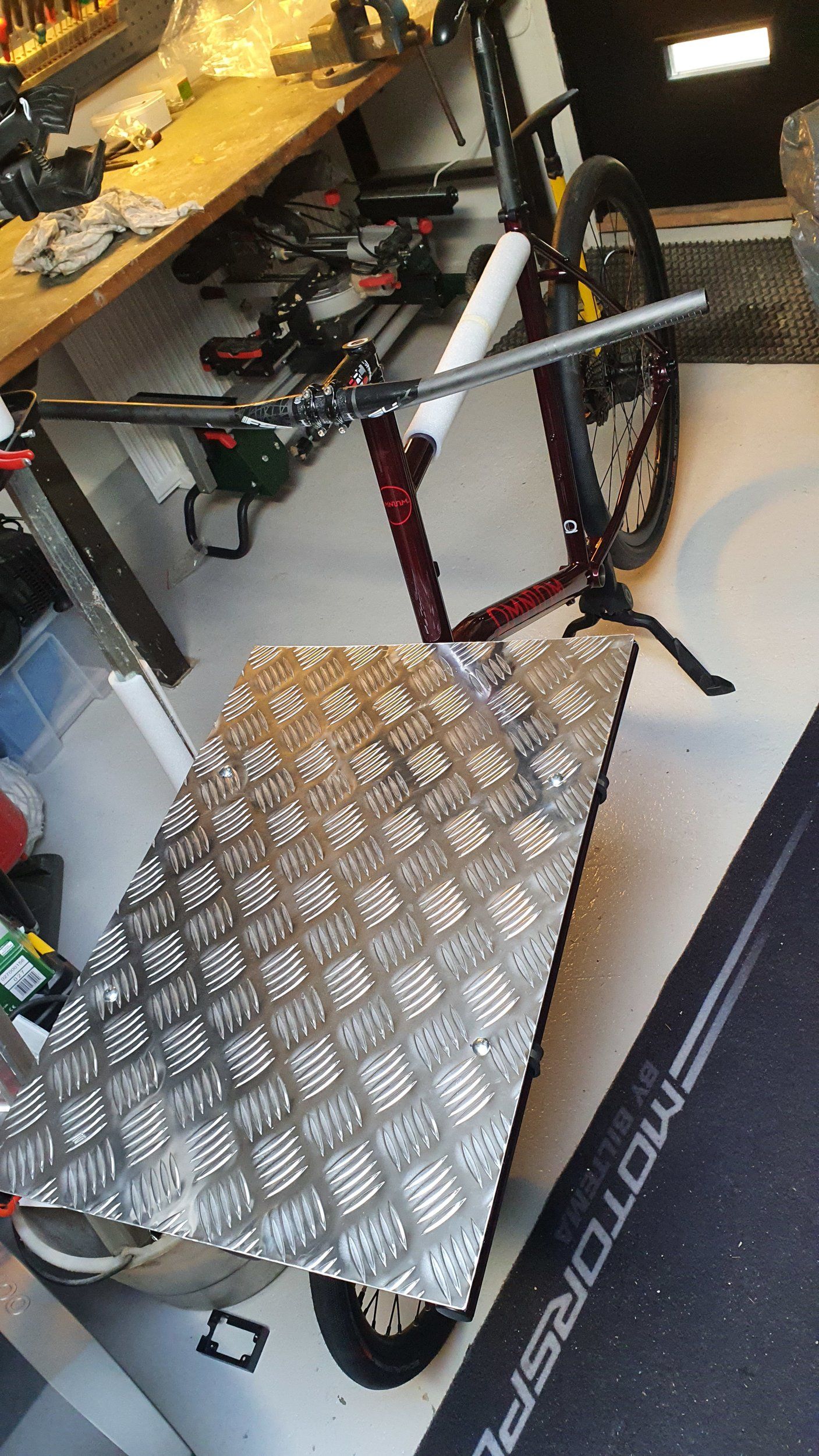

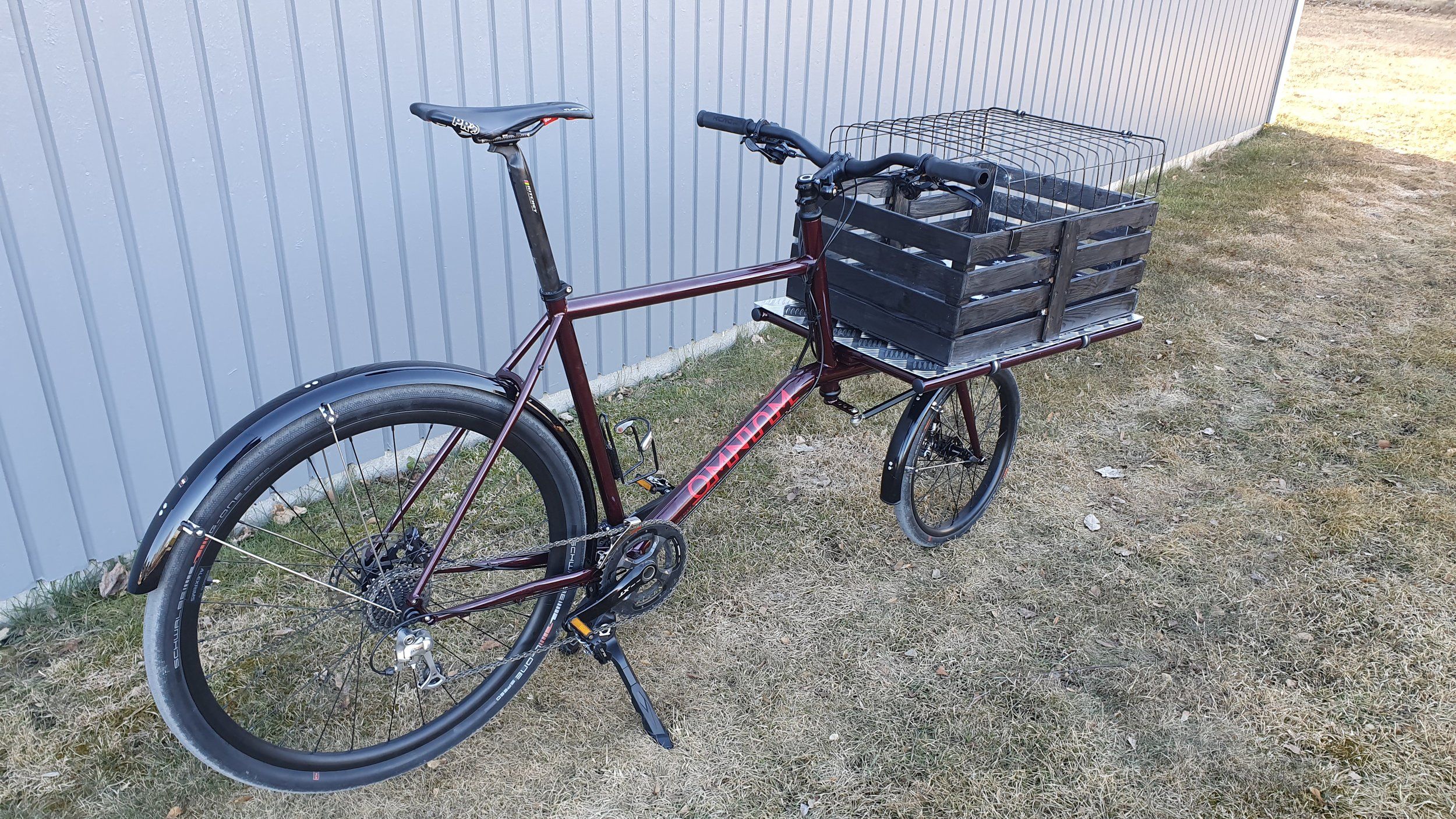

Själv la jag på en aluminiumplåt som flak, sedan ska en låda läggas på till hundarna.Visa bilaga 545082
Oh så stiligt! Jag har tänkt tanken att lägga plåt på främre delen av lastytan. Flätverk där täcker lampan helt och hållet, vilket inte en plåt skulle göra. Tack för tips!
Snygg cykel förresten! Visa gärna mer bilder när den är klar! Gillar färgen!

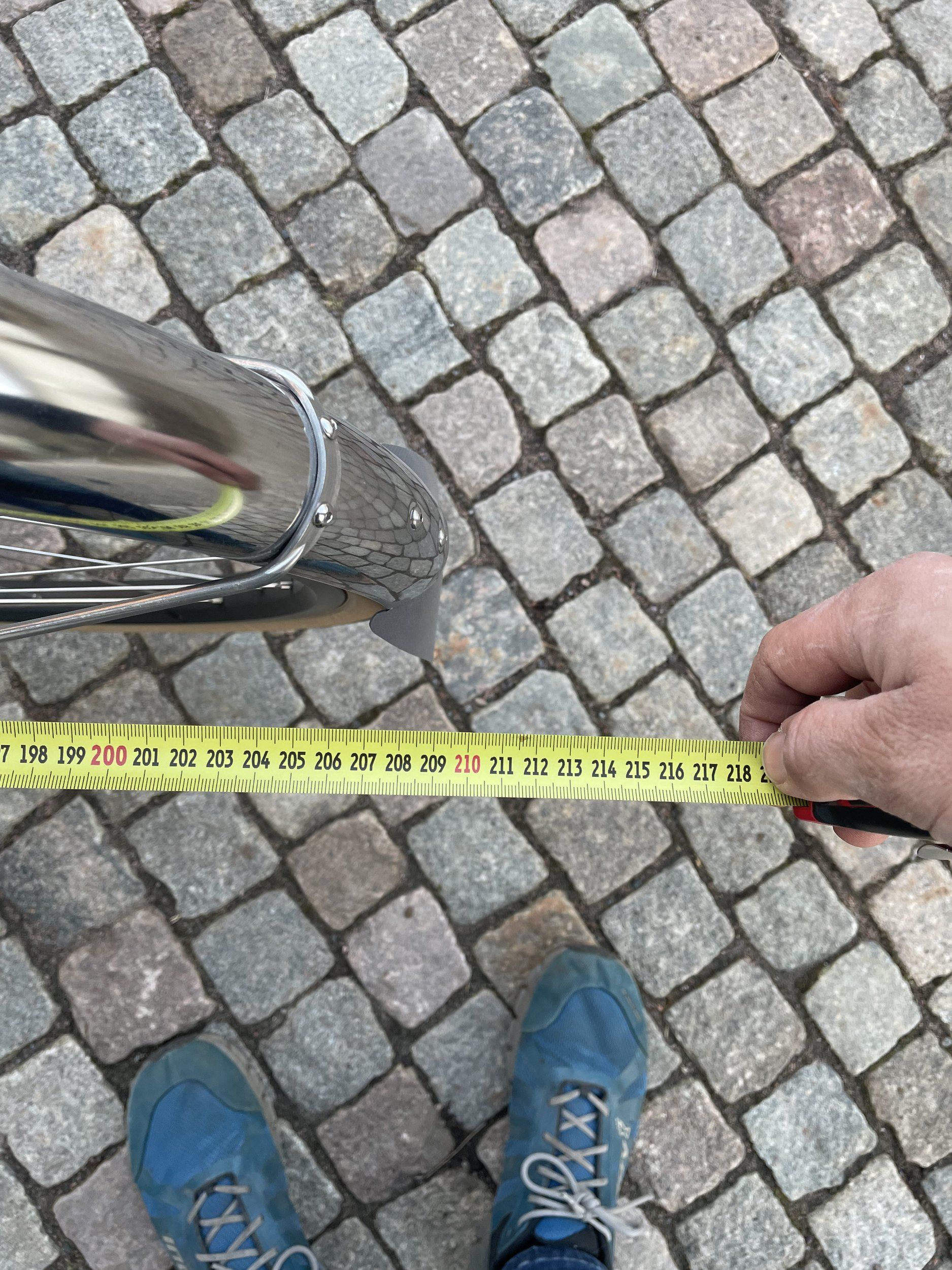

Är det nån som har uppgift om total yttre längd i centimeter på en sån här Omnium-skapelse? Eller kan mäta annars? Sitter och drömmer om att kunna ha en sån här lastcykel nån gång i framtiden, men viktigt krav isåfall, som boende i höghus, är att den måste få plats i husets hiss, pga stöldsäker parkering i lägenheten.
[Byggtråd] Omnium Cargo - bilersättaren?
Japp! Den är ca 210 cm lång från främre "hornen" bak till bakskärmen. Min har förlängningsramen framtill och mäter då ca 230, men då kan den dras ut lite till om man vill det.
Tack båda för svar. Då ska det nog gå, för hissens inre längd ligger på just omkring 210 cm har jag för mig. Kanske en aning mer. Bra! (y)

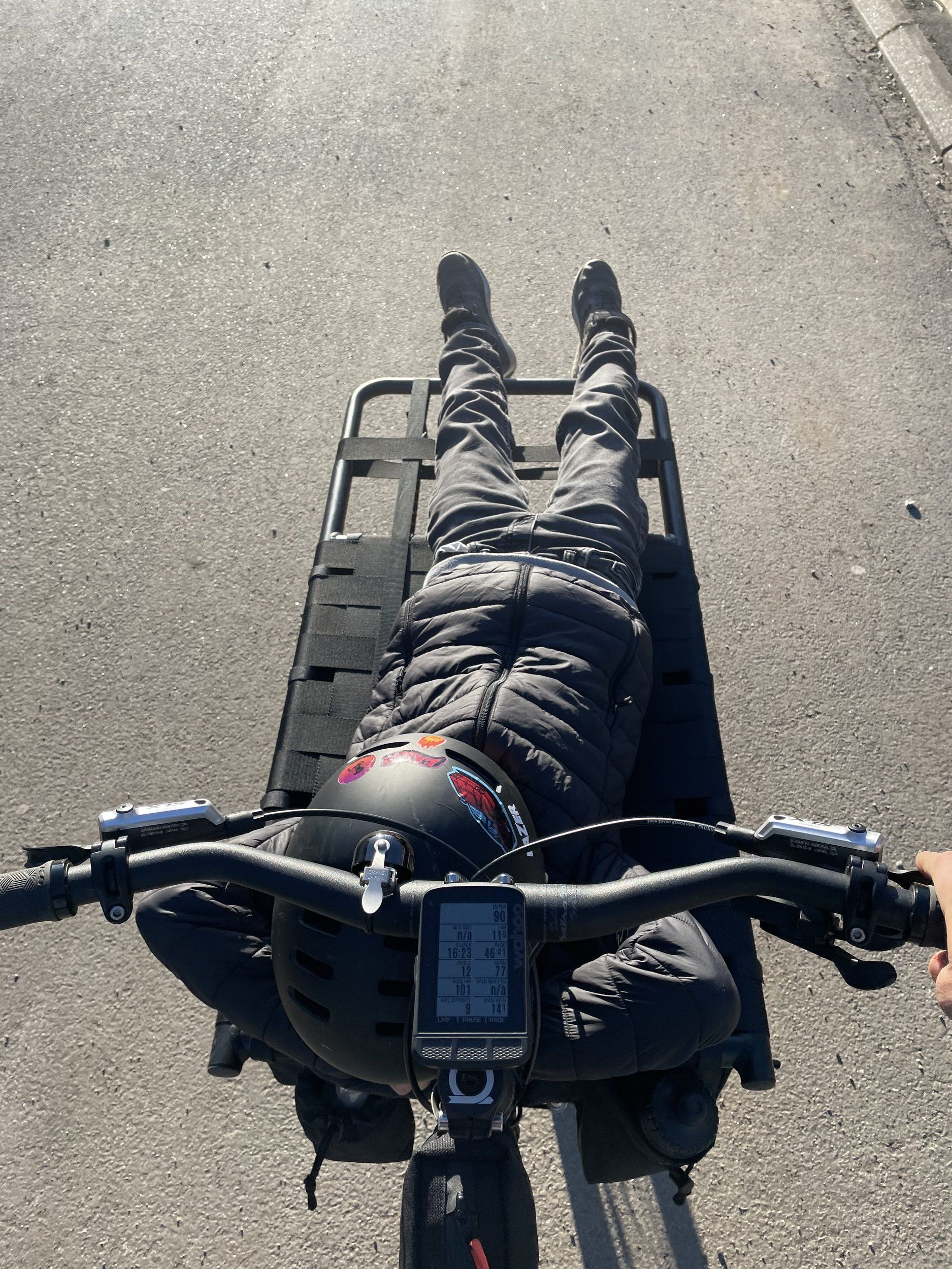

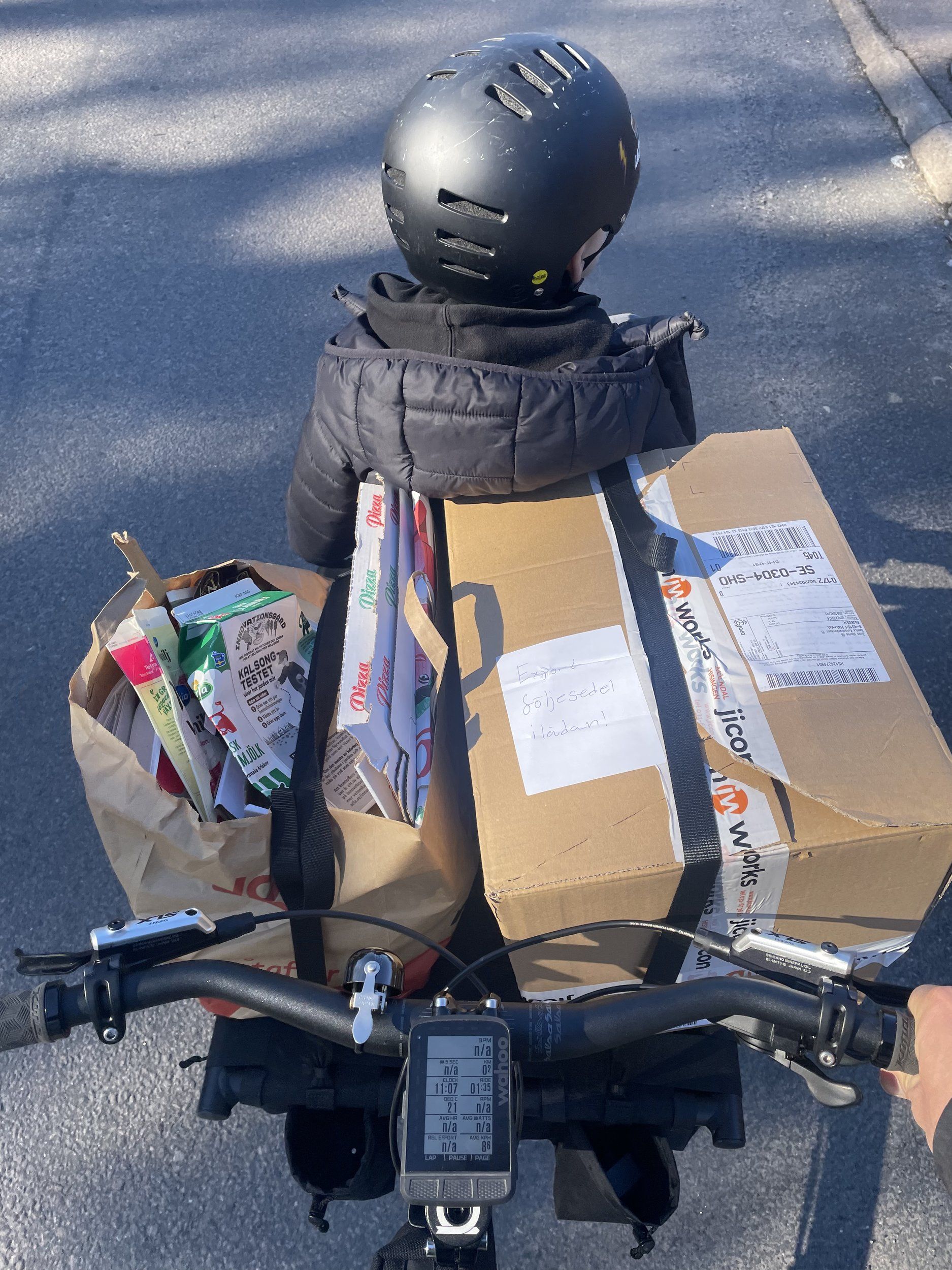

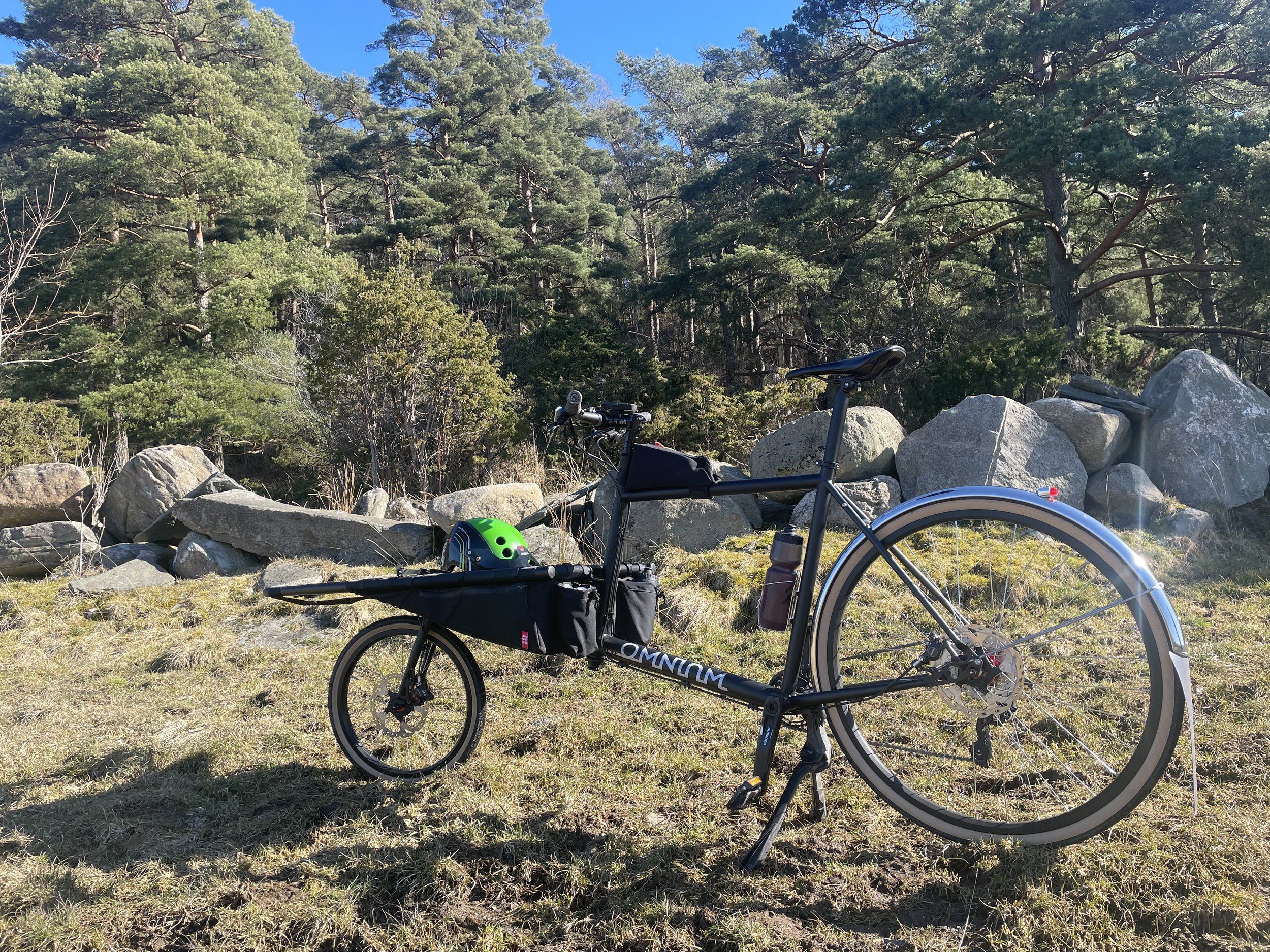

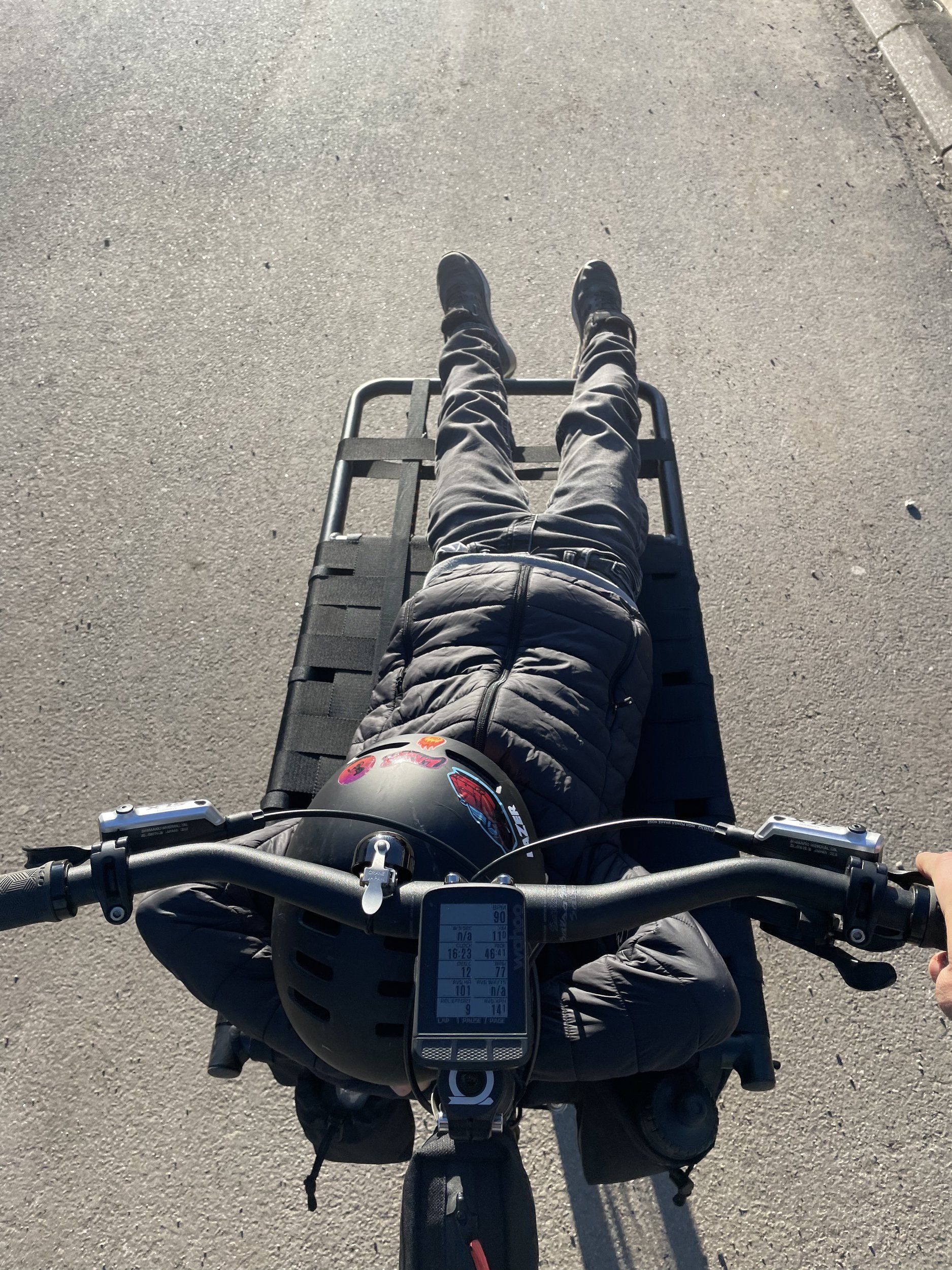

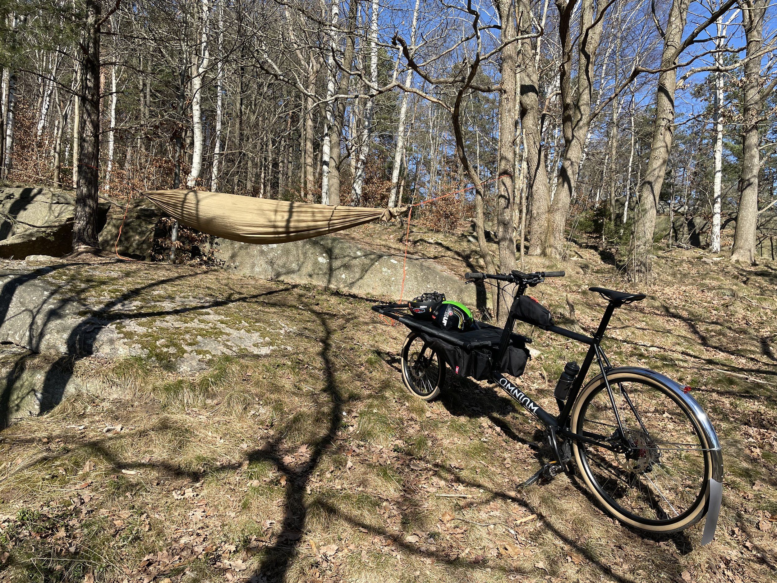

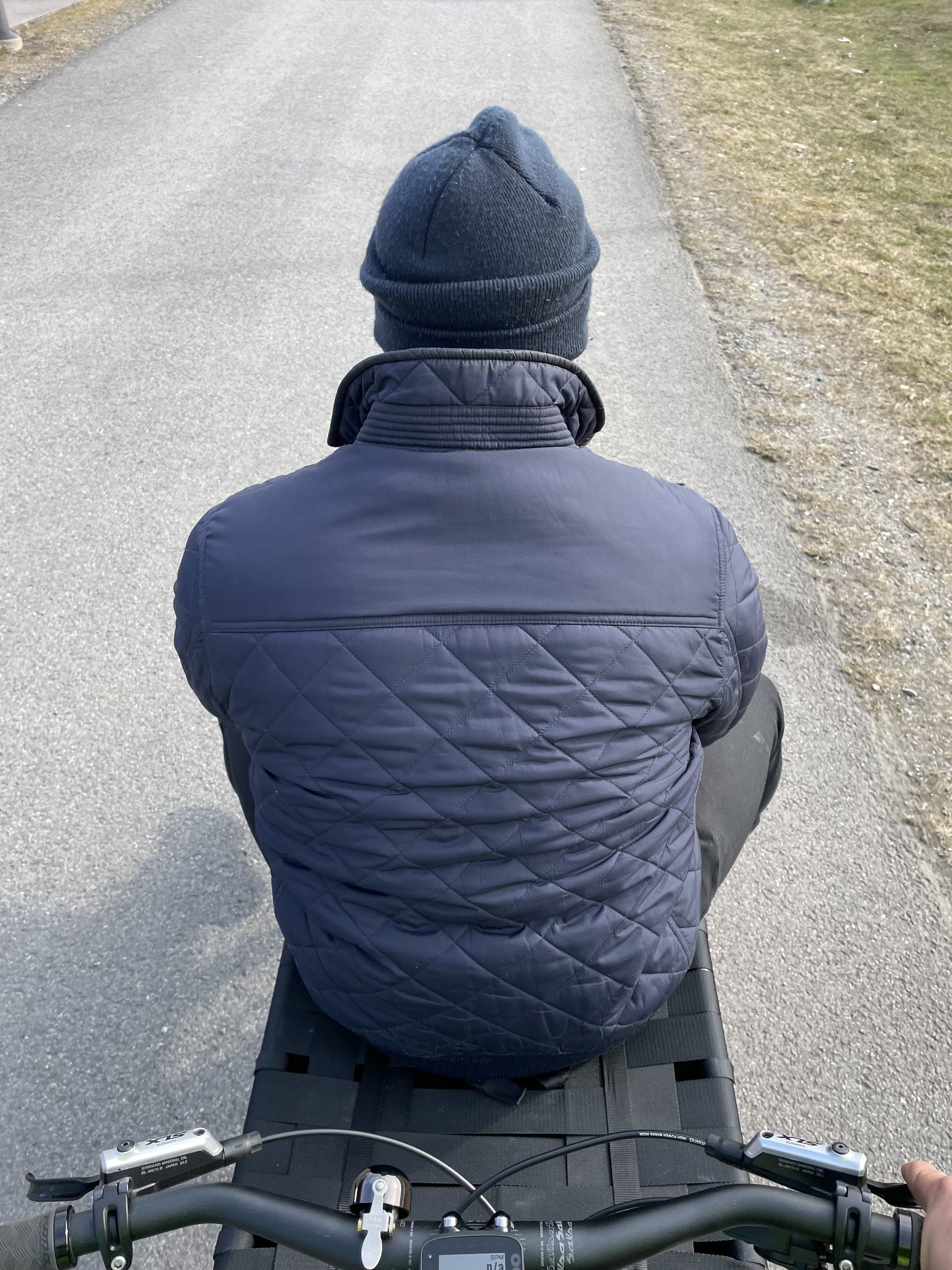

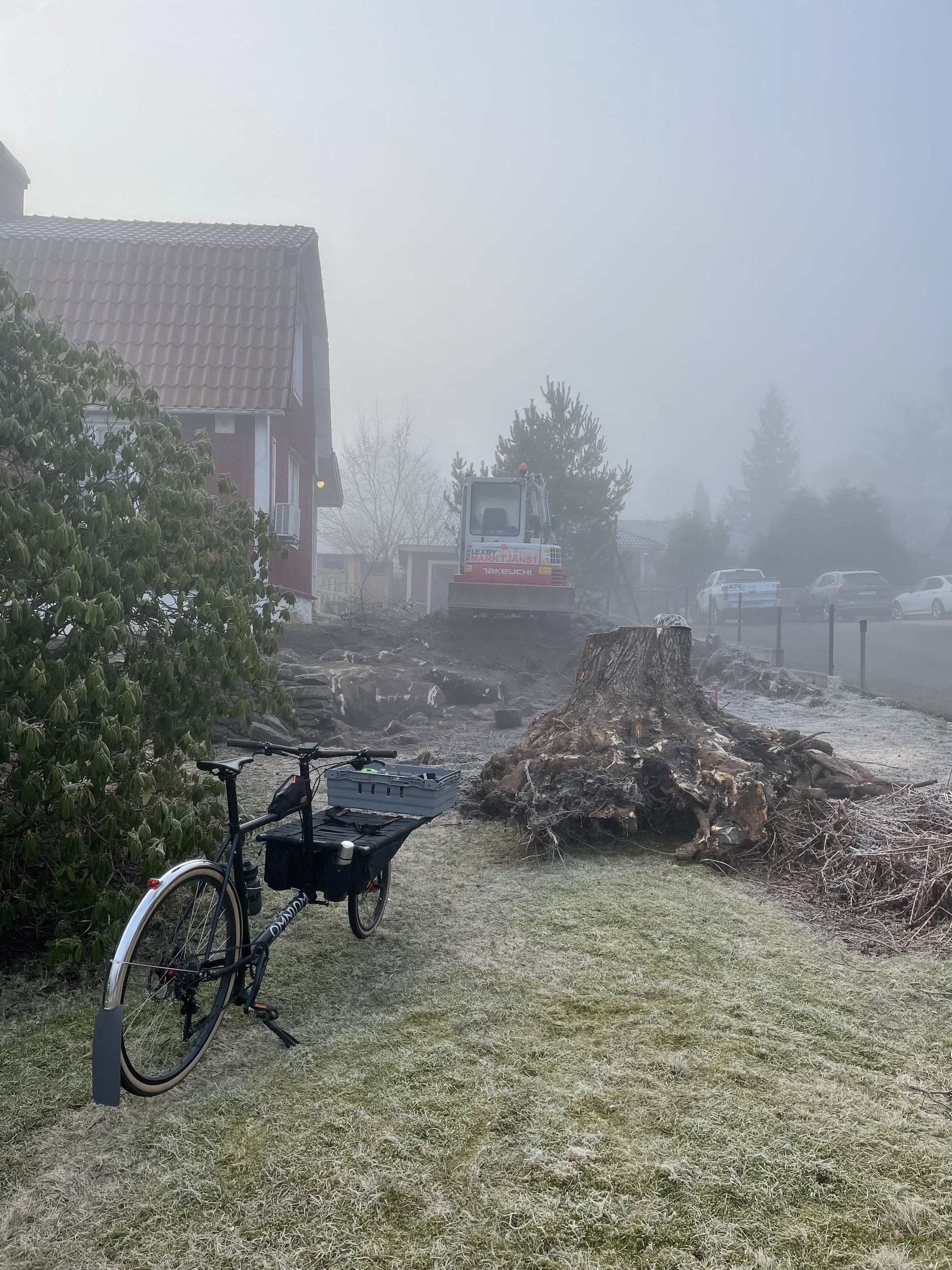

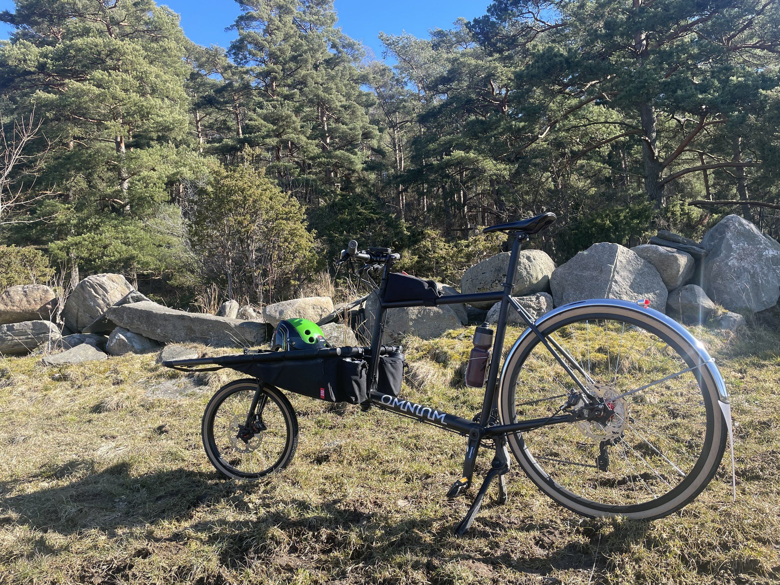

Min bil står kvar på arbetsplatsen. Samtliga ärenden osv har skett med Omniumen, och det har fungerat perfekt!
I urval:
Kohage.
Utflykt till högt berg.
Glassa runt.
Återvinningen.
Nytt men lägre berg.
Avslutade söndagen med en drive-in på Gula Måsen. Blev tutad på och hotad att bli överkörd av fyra gulliga yngre herrar i 00-tals-volvo som tyckte det var befängt att dom inte skulle få köpa cheeseburgare innan någon på cykel.
Bortsett från sista stycket är jag enormt nöjd med cykeln. Det känns oförskämt bra faktiskt!
Minst ett barn har varit med på samtliga turer under helgen, oftast båda. Man drar ner ett ganska stort antal glada miner, skratt och kommentarer på sin framfart bland flanörerna.

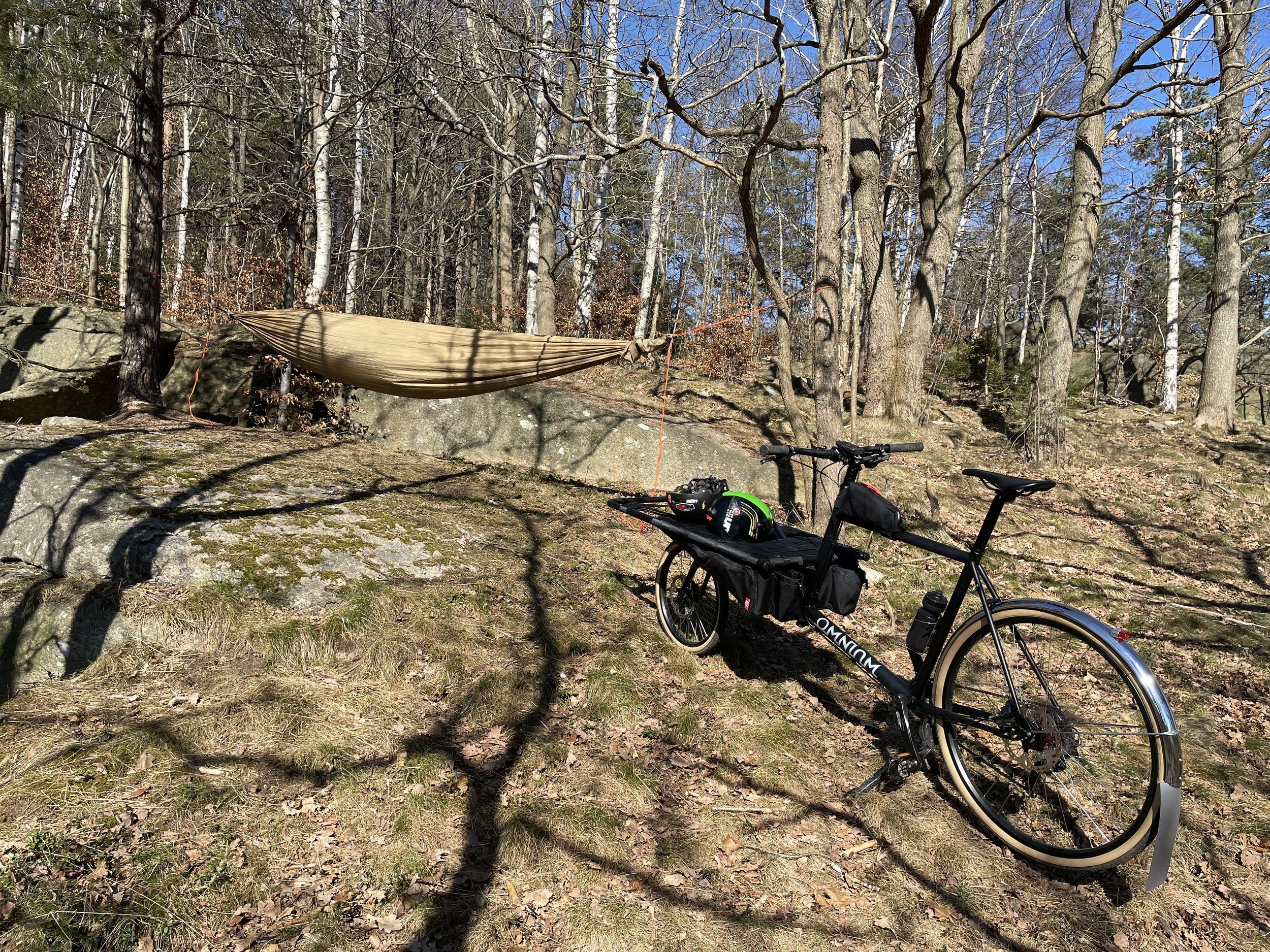

Visa bilaga 545355

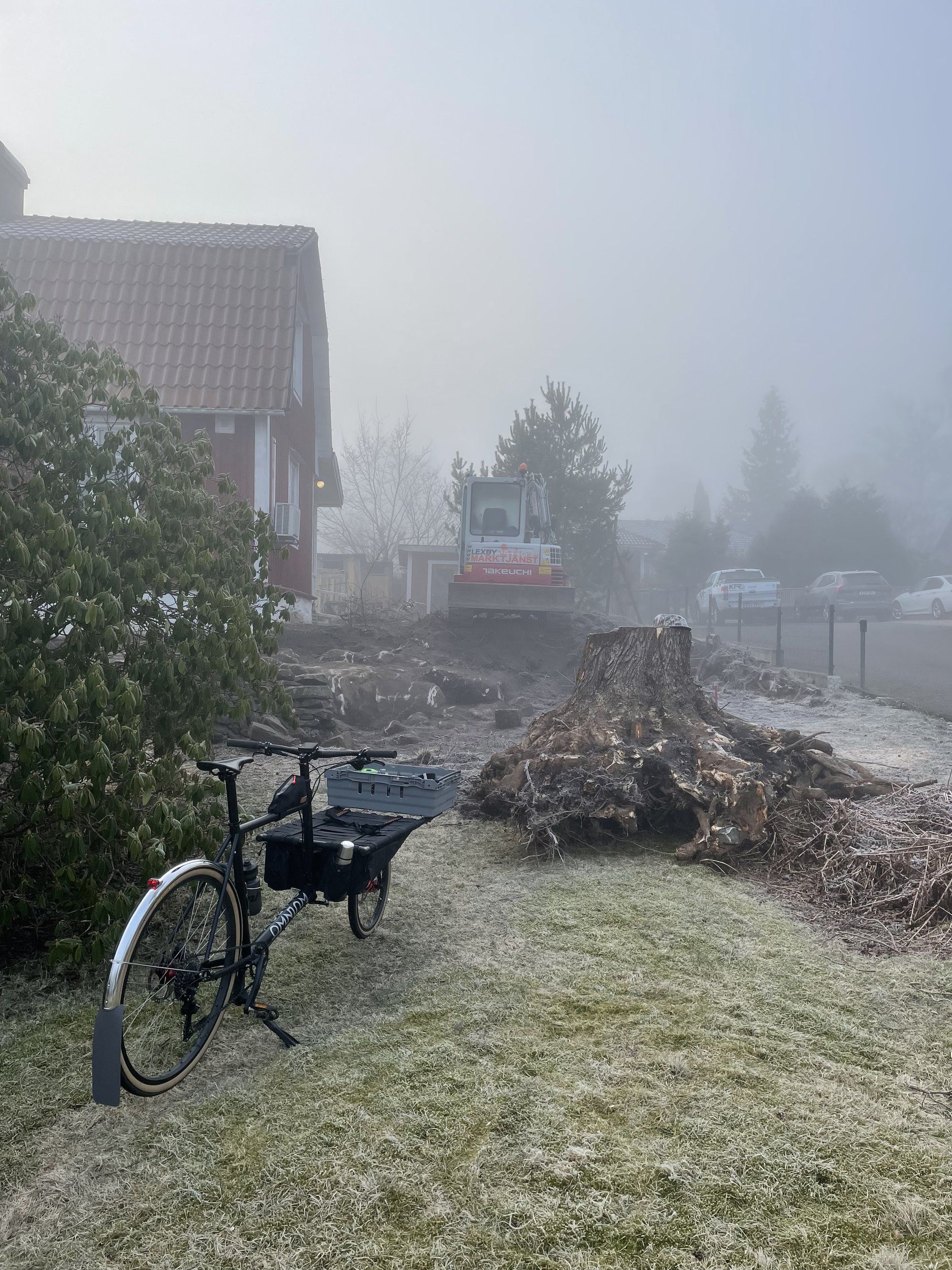

Återvinningen.
Visa bilaga 545357

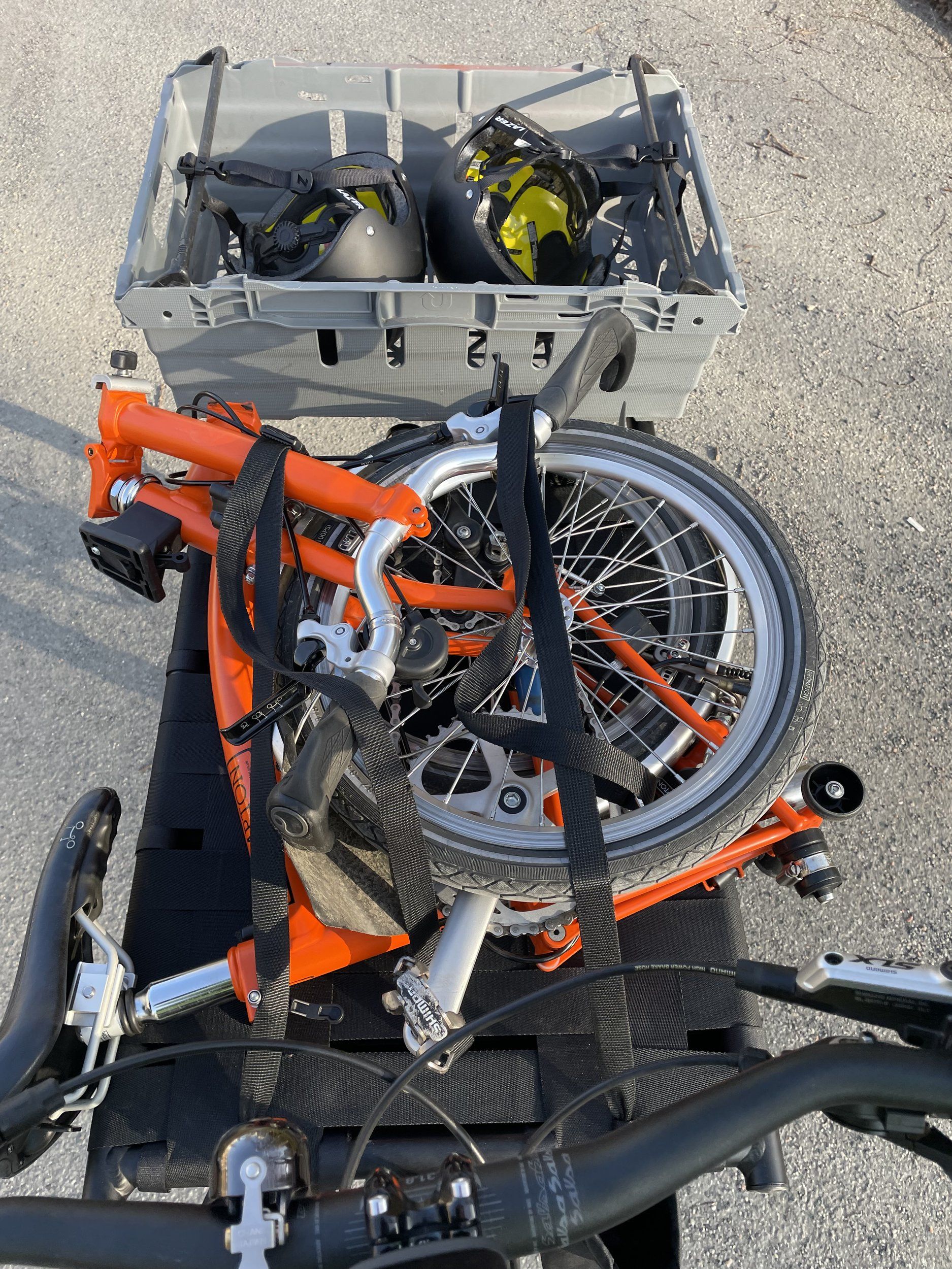

Fick fundera en stund idag. Vi drar runt och byter arbetsplats typ var och varannan vecka. Då behöver jag flytta både bil och cykel tillsammans. Omniumen får inte plats på dragkrokshängd hållare, då den är rejält mycket längre än vad bilen är bred.
Tog därmed min Brompton med mig i bilen, flyttade bilen och cyklade tillbaks och hämtade cykeln innan dagen avslutades. En aning omständigt, men fullt funktionellt ändå.

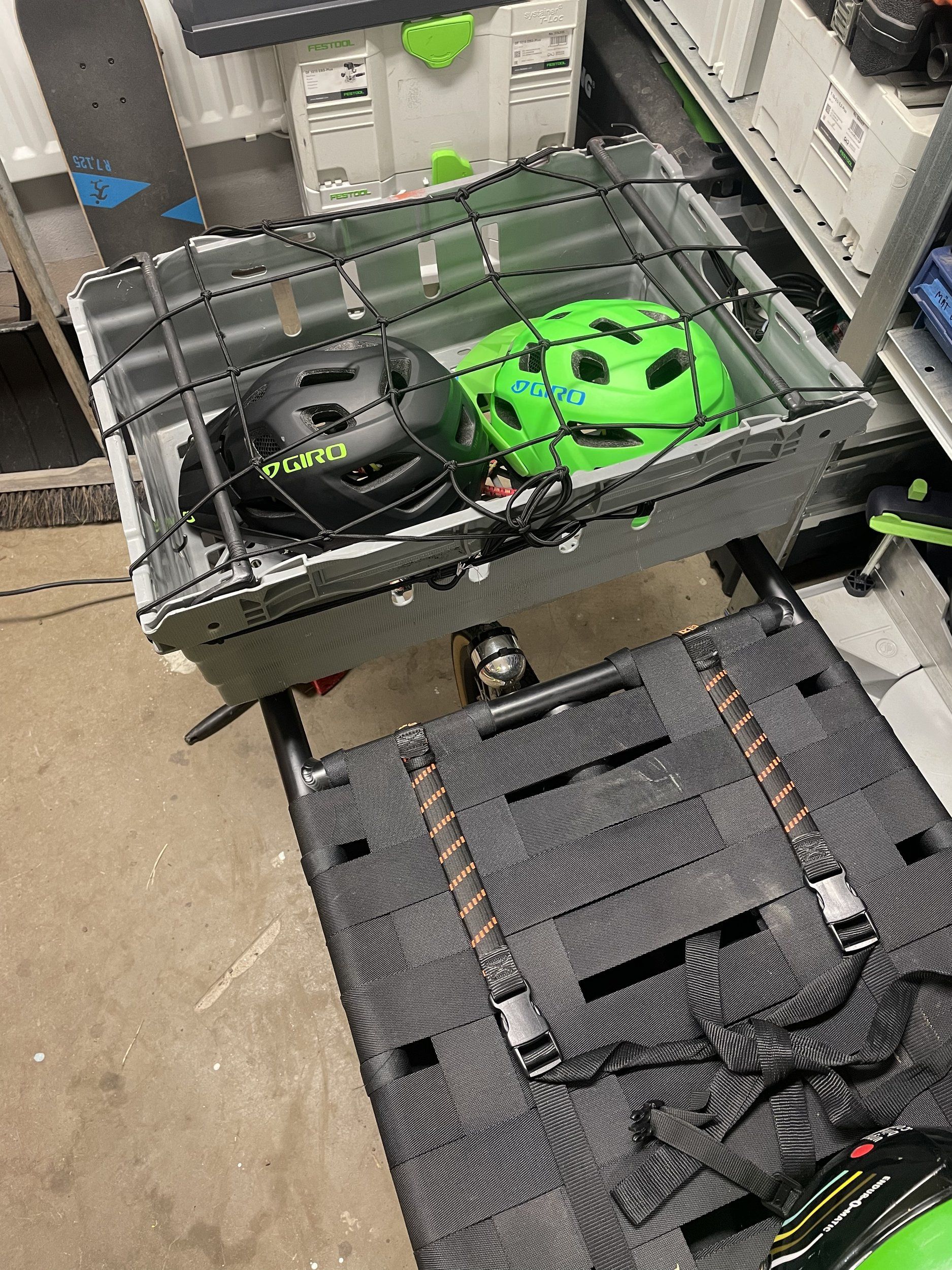

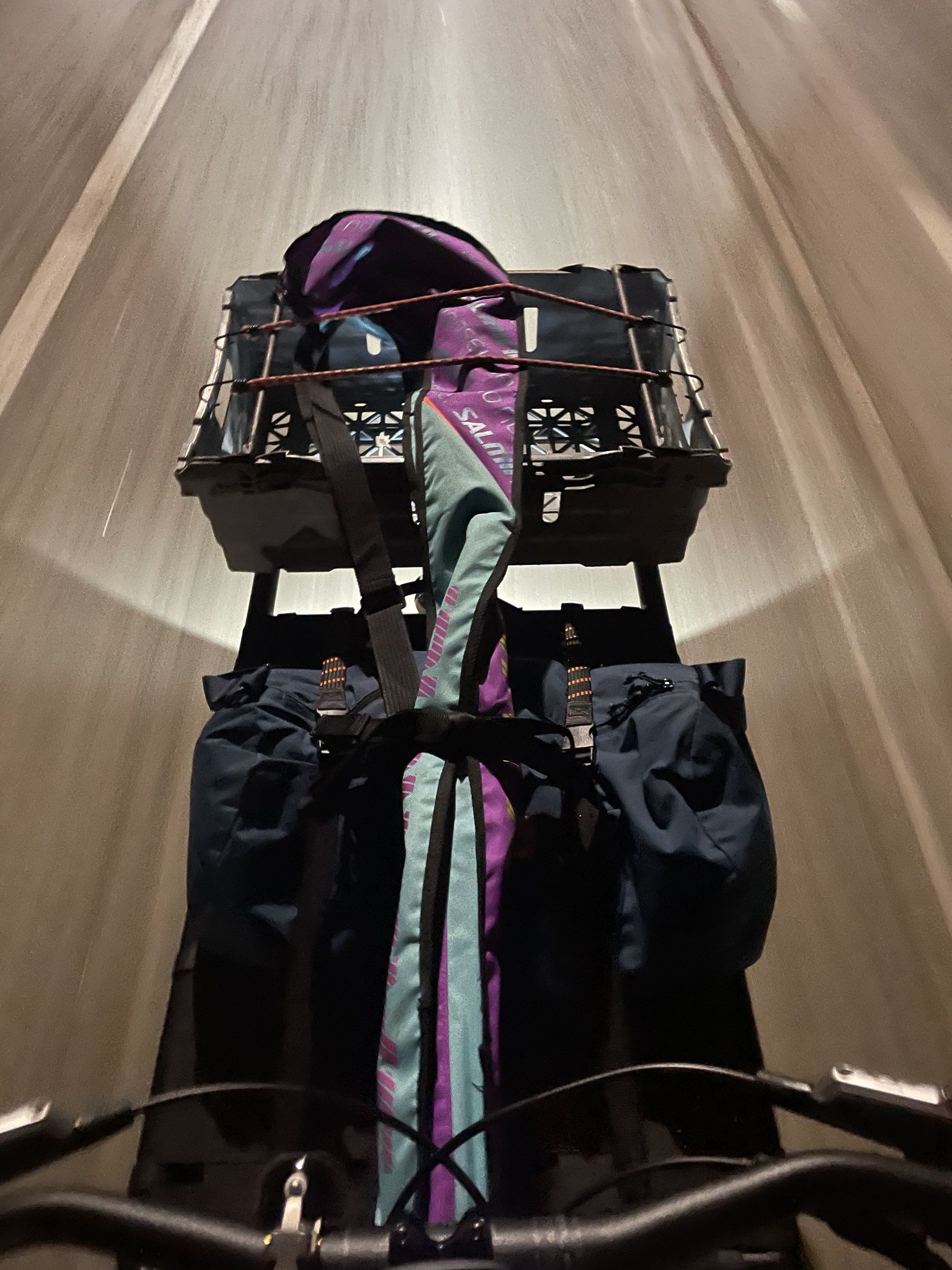

Har förresten buntbandat fast en fruktlåda framtill, som jag fick på lokala verktygsbutiken. Solid kvalitet och passade kanon framtill. Barnen får plats bakom lådan.
Cykelovidkommande detaljdiskussion
Är det den grå lådan du kallar fruktlåda? Det ser ut som en SRS-låda
Jag har också "kommit över" några och de är riktigt bra och stapelbara
SRS-lådor är returlådor och används mkt för färskvaror inom livsmedelshandeln.
Om jag kommer ihåg rätt har den ett returvärde på 40 SEK hos din lokala Axfood/Coop/ICA-handlare.

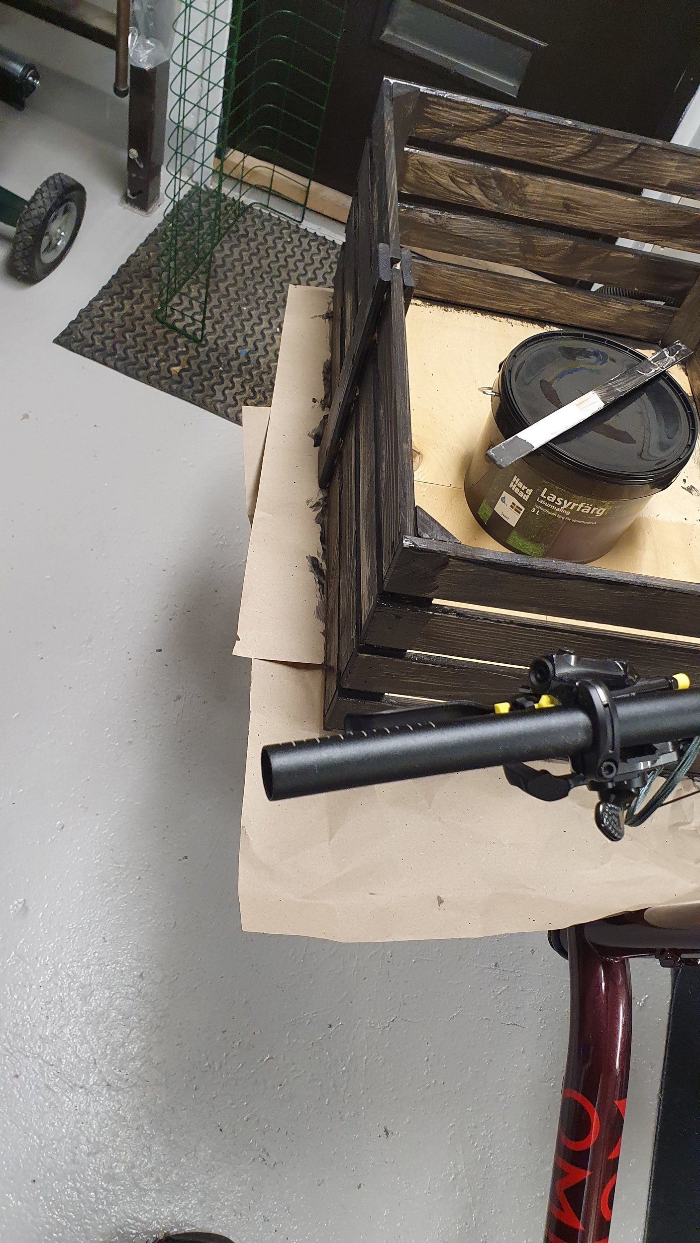

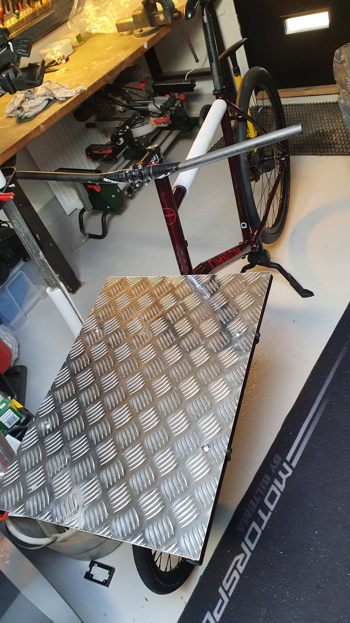

Perfekt att ha ett extra arbetsbord när man fixar till lådan till flaket och kladdar lite färg på den?.

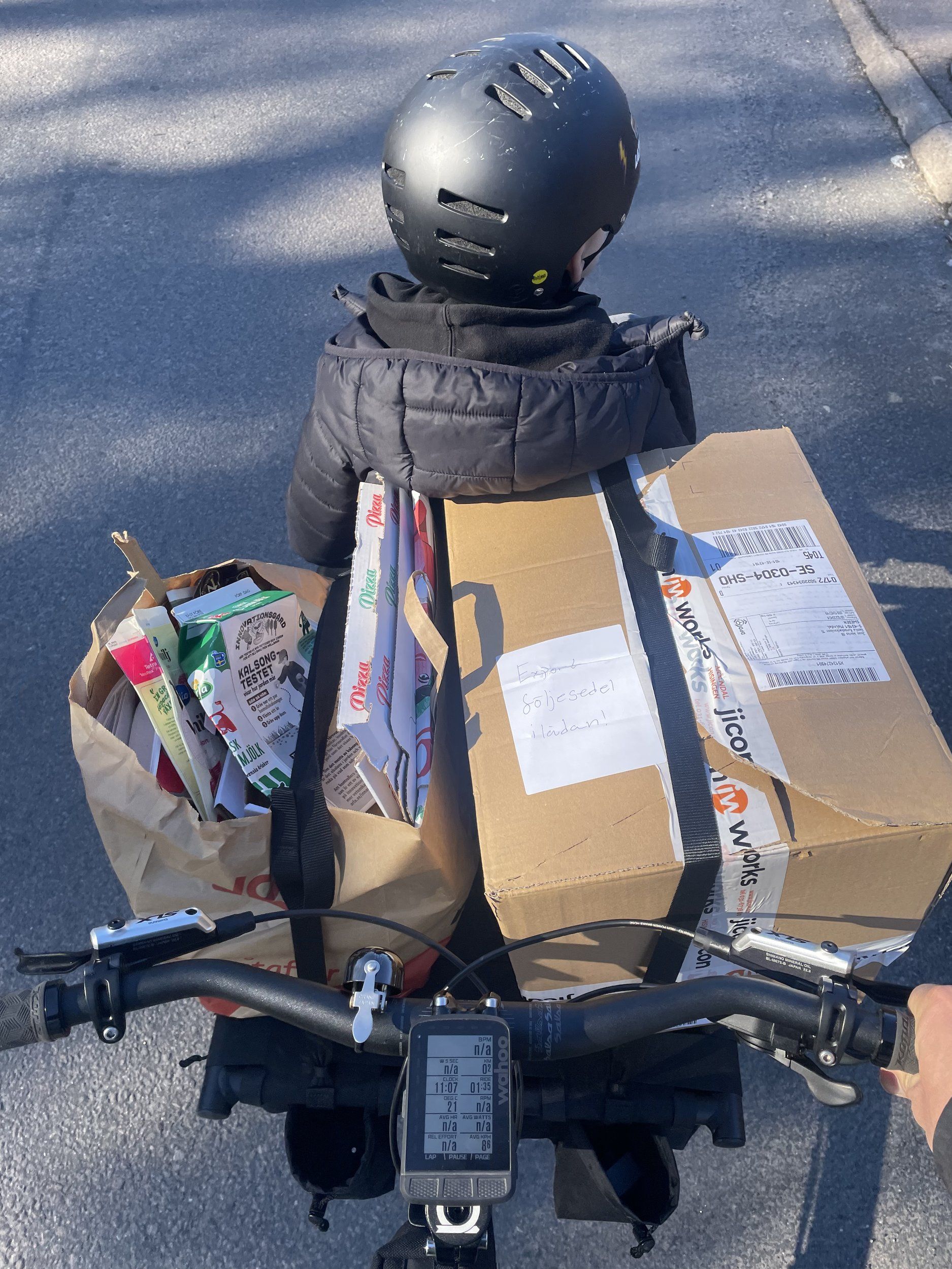

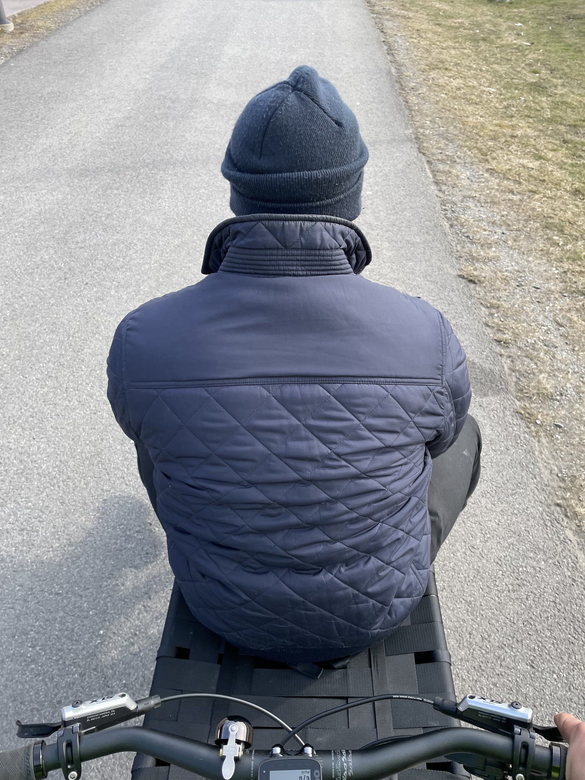

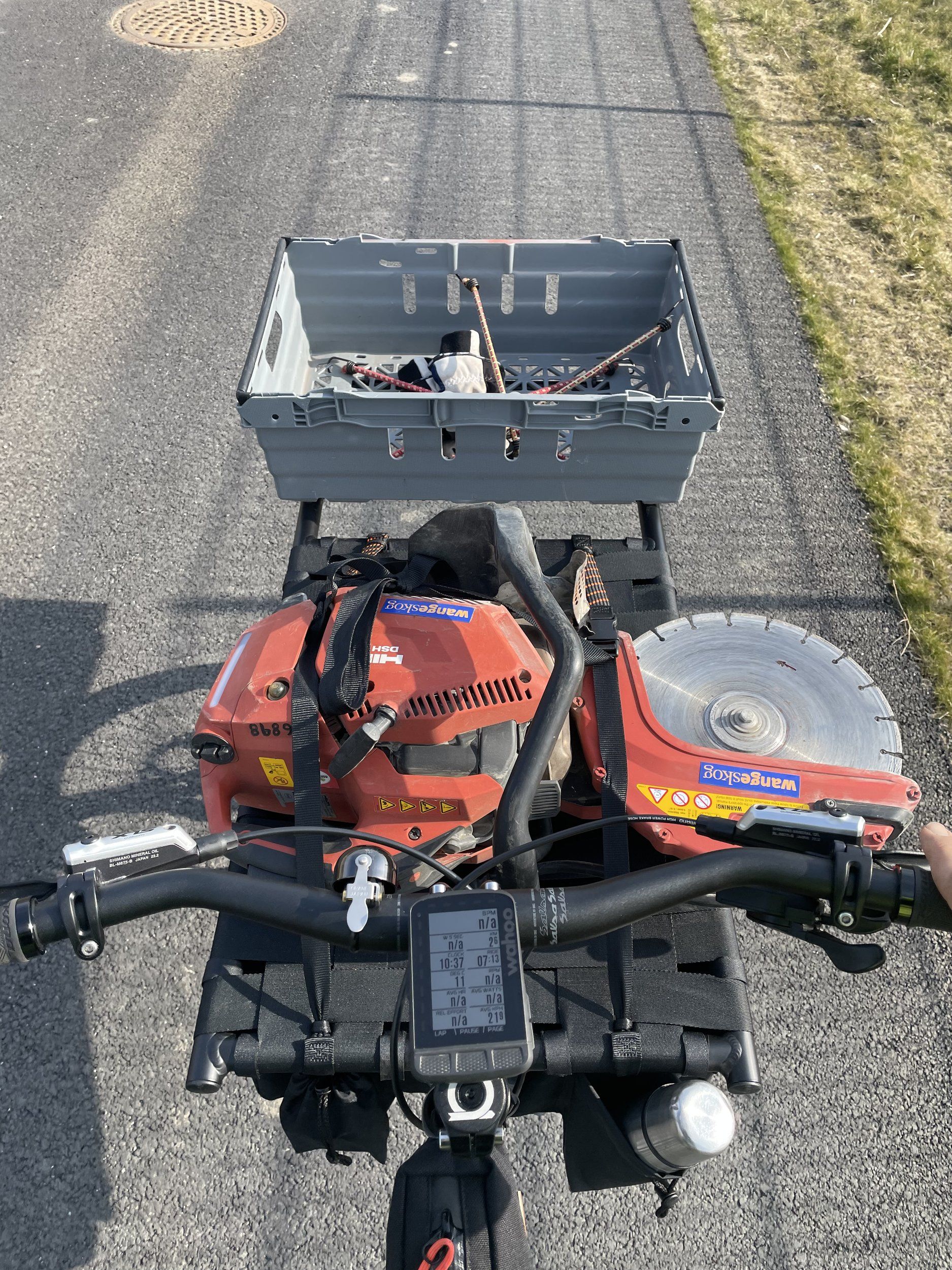

Anländer till arbetsplatsen. Jag har inte kört bil mer än två gånger denna veckan (men cyklat flera gånger varje dag). Lämnade långa rör en gång och flyttade till ny arbetsplats.
Idag hämtades det diverse saker. Först arbetsmaskin och ärenden, sen hämta lunchsällskap. Två fullvuxna 85-kilosherrar gjorde att ganska många log. Jag tolkade det som vänliga snarare än hånfulla leenden!?

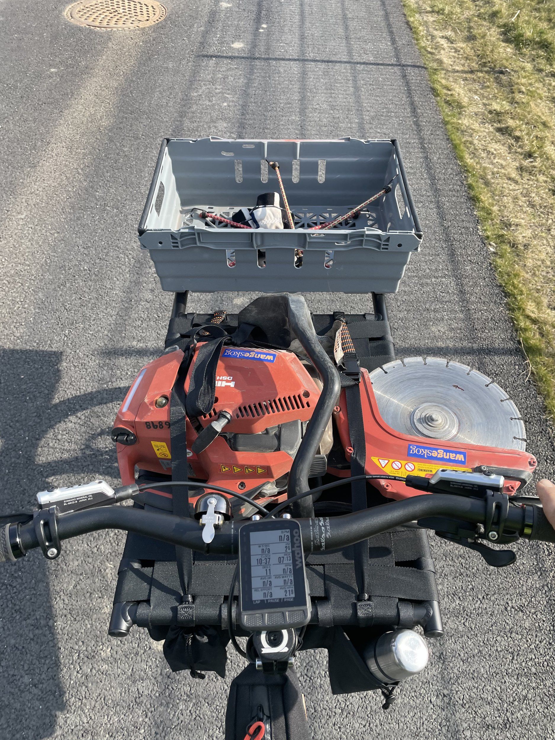

Visa bilaga 546257
Visa bilaga 546258
Och jag tyckte att jag hade ett skaplig verktyg för att såga betongplattor med....

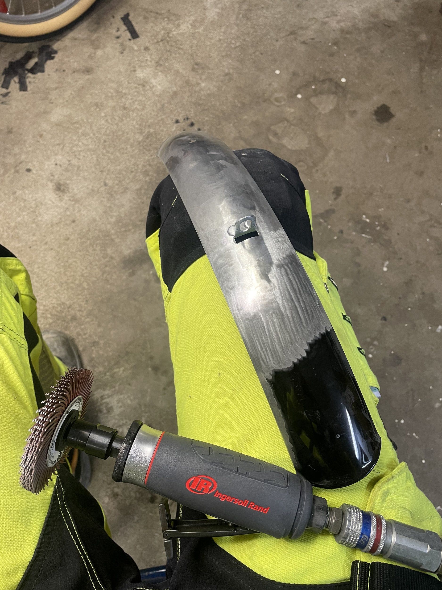

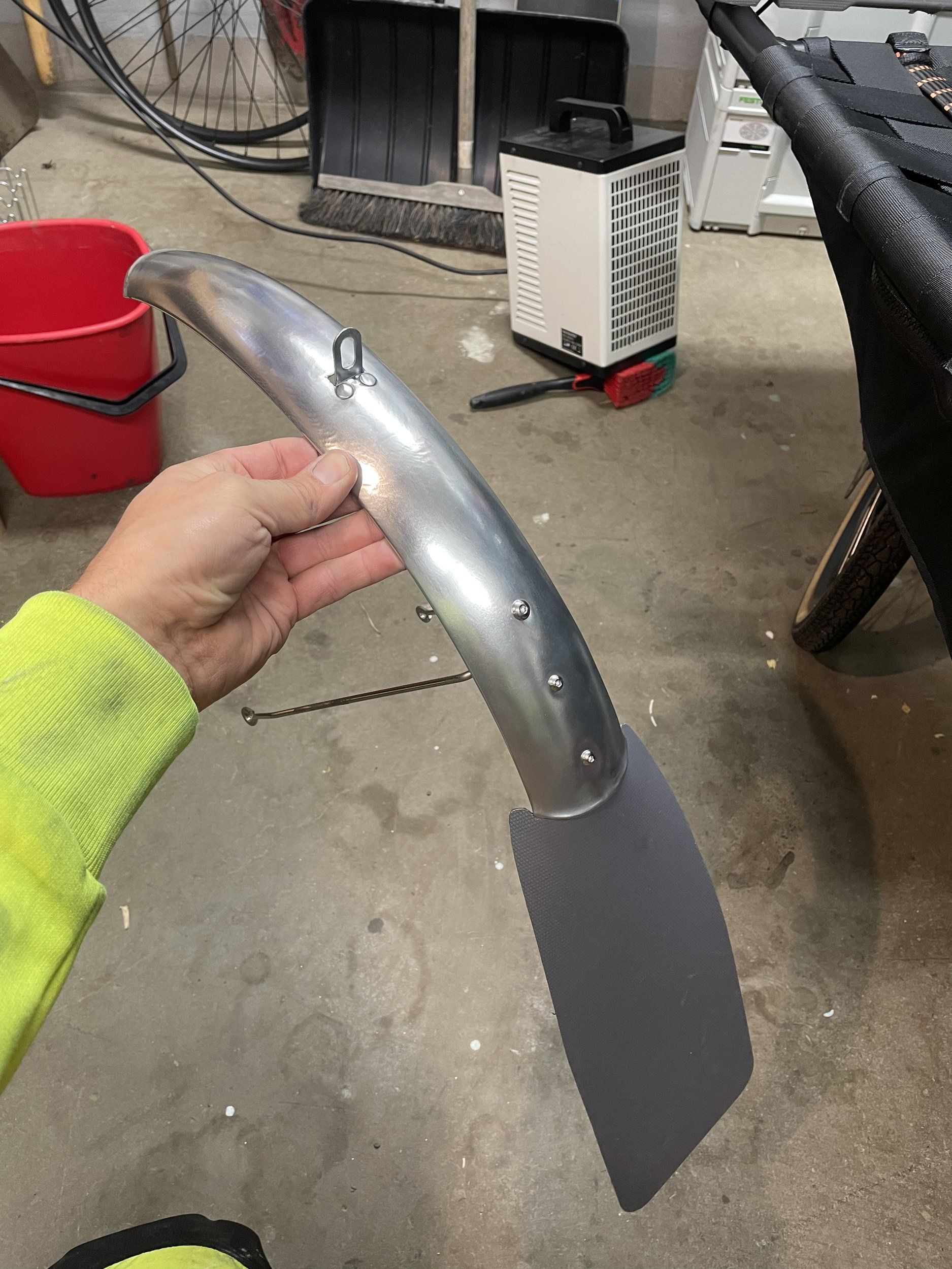

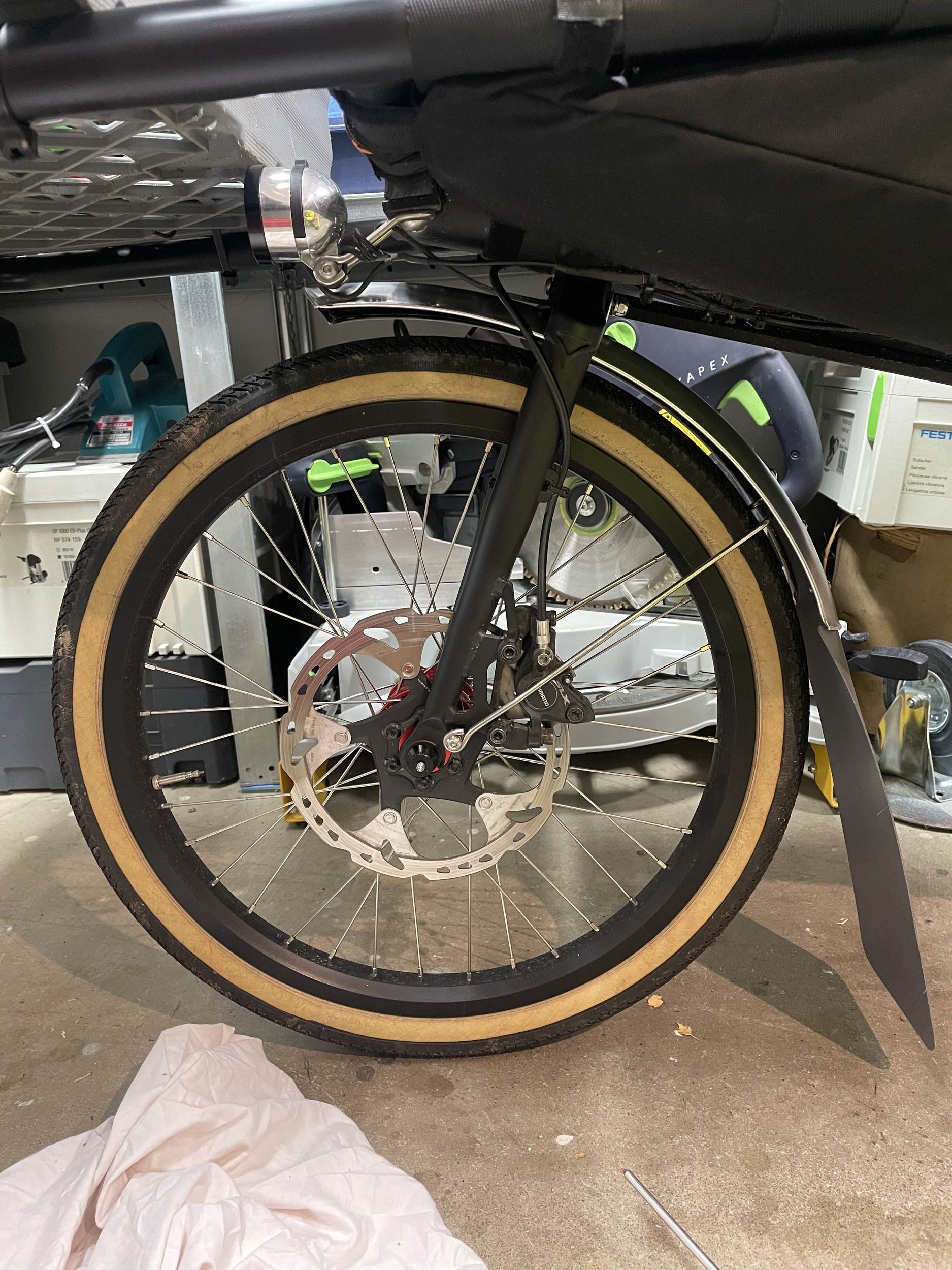

Den saknade framskärmen lyser allt starkare med sin frånvaro i höstrusket. Barnen klarar sig bra i skydd av väskor och bilbältena som sitter på flaket, men det skvätter upp i min lastkorg och på mina fötter och drivlina.

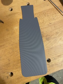

Efter att ha vädrat mitt missnöje om att Gilles Berthoud inte lyckas få fram en 406-skärm (de hade fått en ny skärmbockarmaskin, men den funkade tydligen dåligt och skickades tillbaks) inne hos Veloform så rotade Anders fram en svartlackad aluminiumskärm. Inte mitt förstaval kanske, men nöden har ingen lag och allt det där.

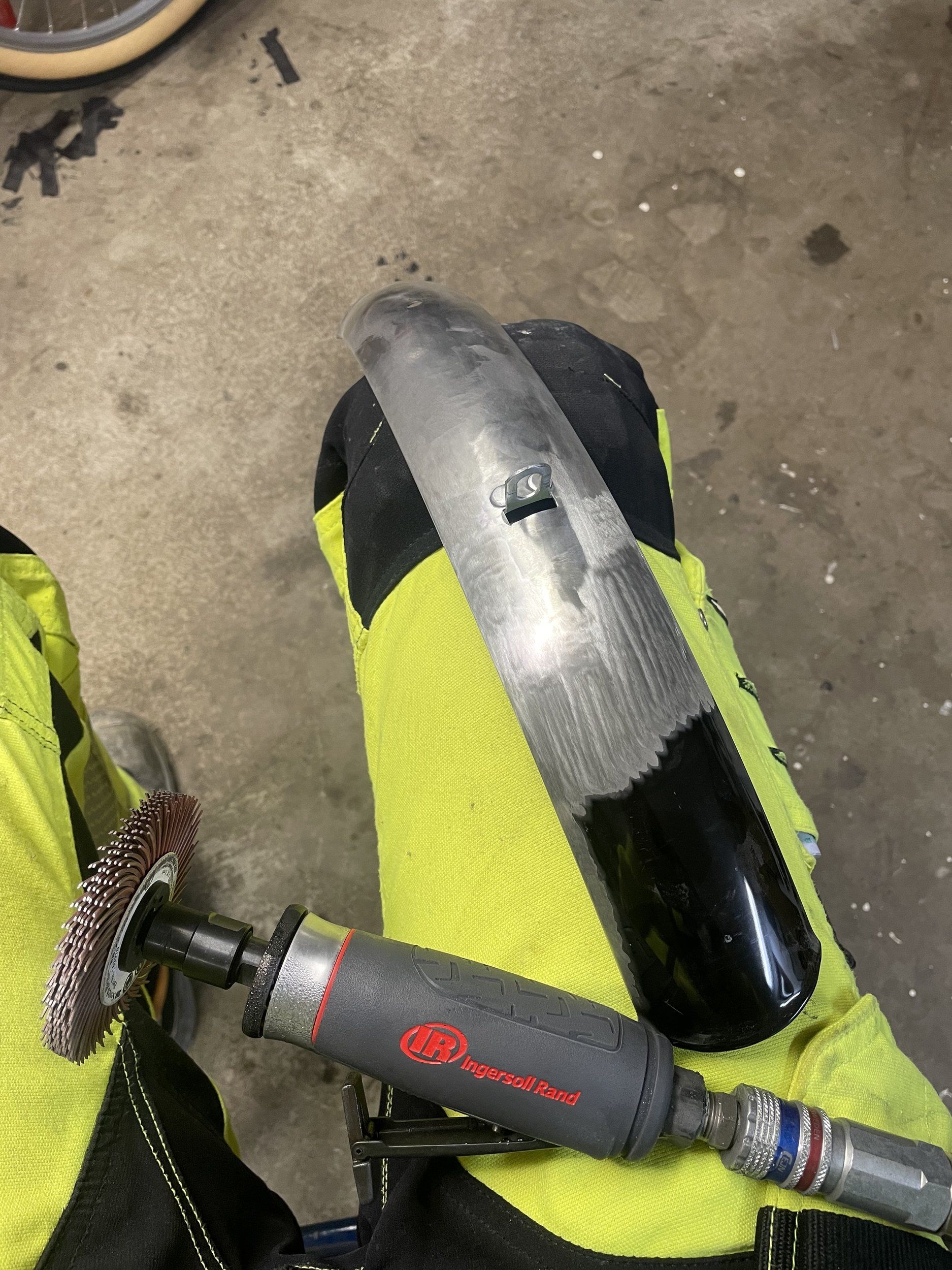

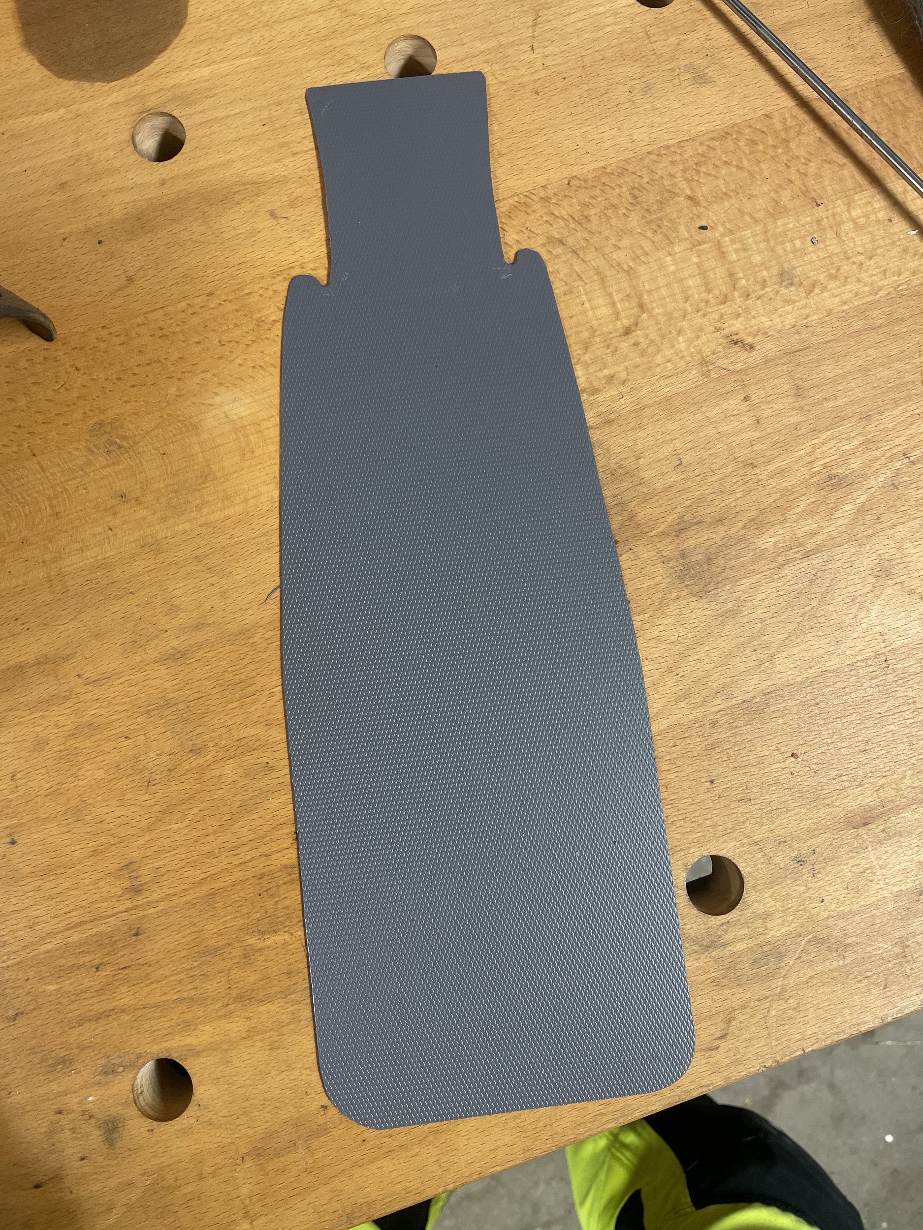

Fram med slipmaskin. Jäklar vad väl pulverlacken satt!
Nu ska det poleras lite så den blir blank.
Har även skurit till en egolapp, som jag gjorde större än jag brukar då den kommer få en större vinkel bort från däcket än vad jag hade önskat. Får se om det ser okej ut sen, men den syns ju knappt under flak och annat.
Visa bilaga 589945
    1.1 MB · Besök: 65
    767.2 KB · Besök: 60

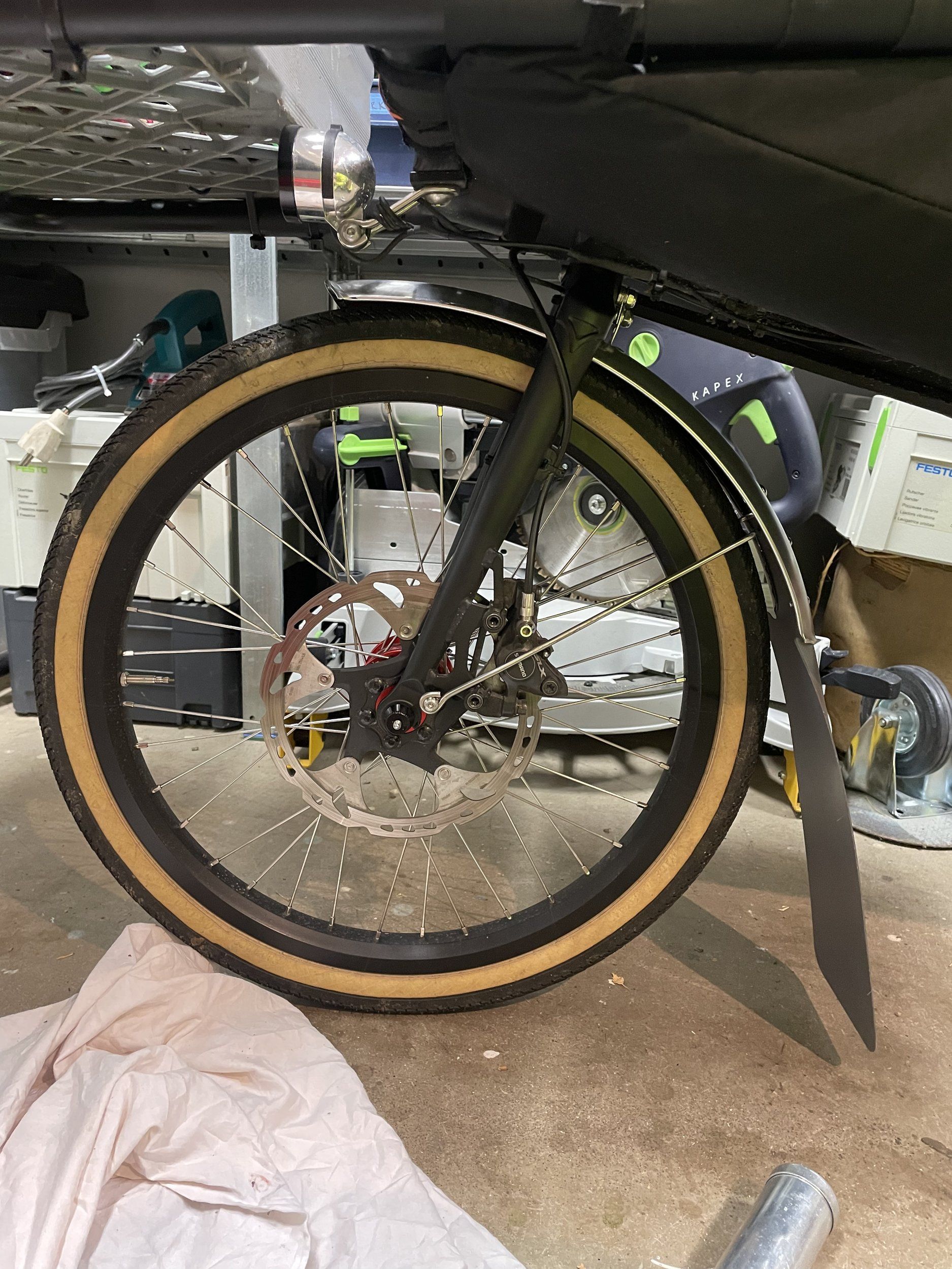

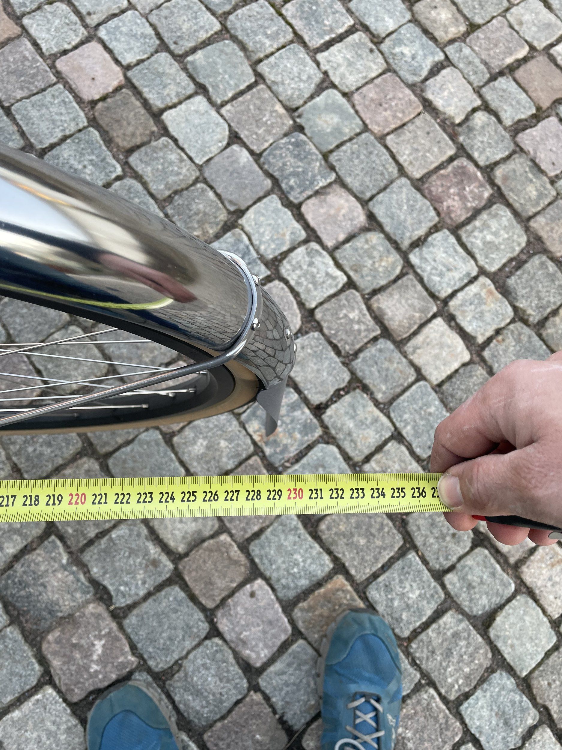

Äh, monterade ändå.

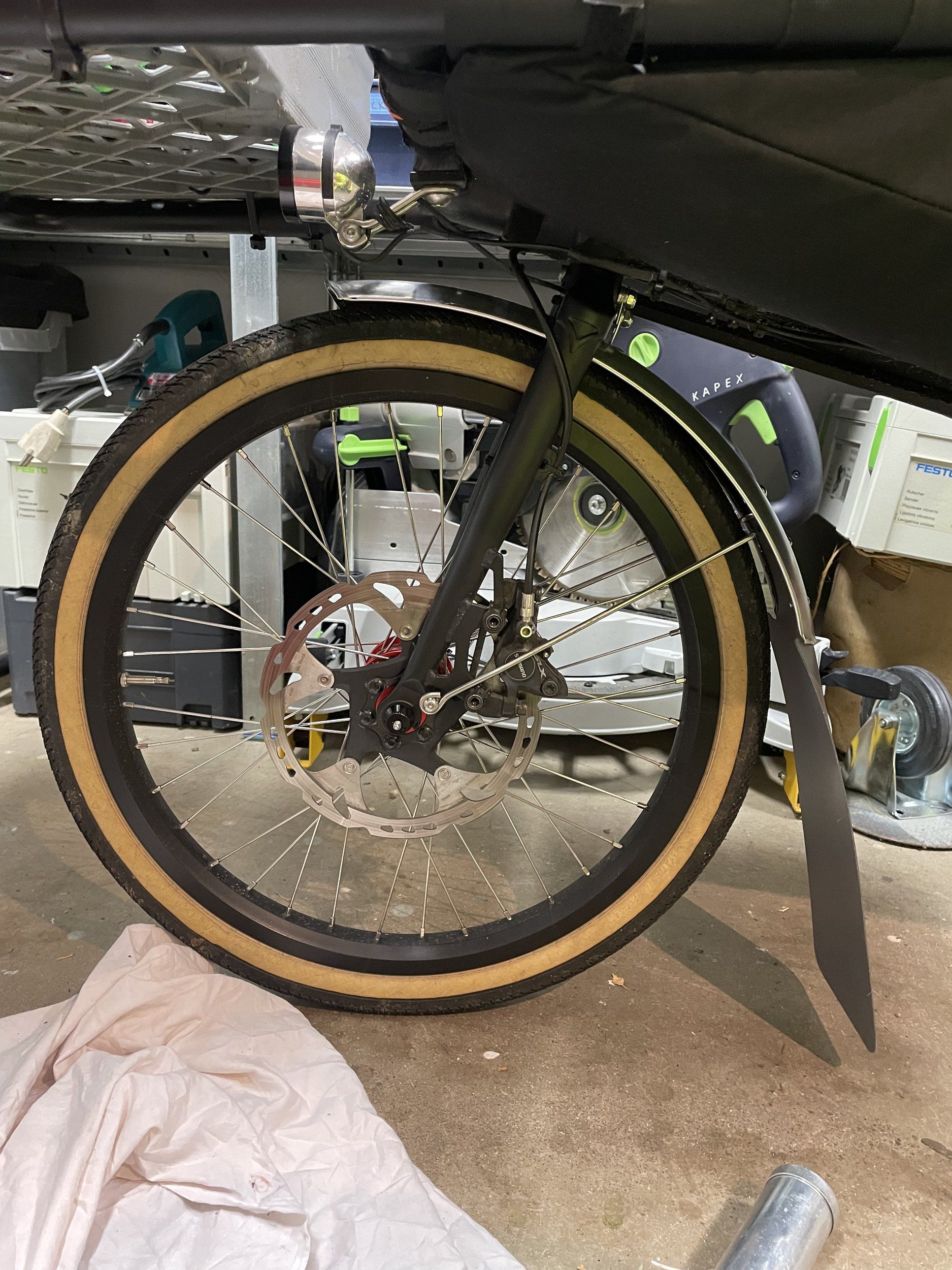

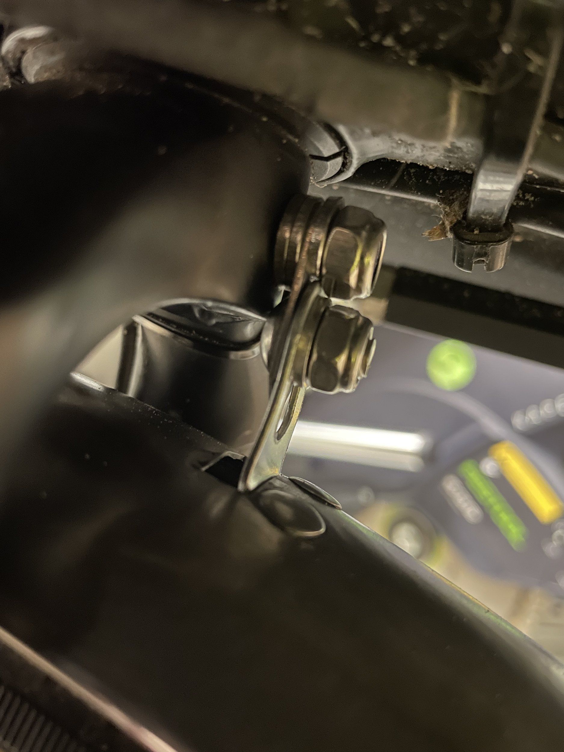

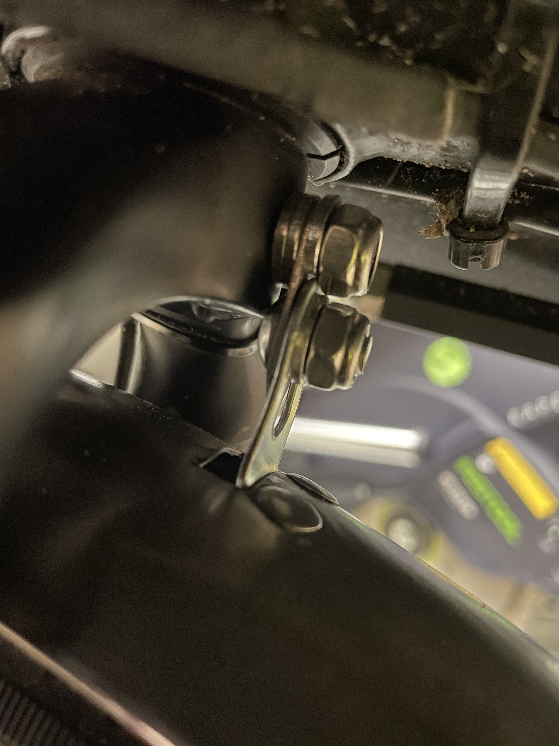

Men, har lite bekymmer. Skärmen tar i lampan som man ser på denna bilden. Lampfästet går att bocka så man får någon centimeter till, men det kommer inte räcka. Bockar man upp fästet för långt tappar man ljusbilden då korgen och lastytan är ivägen.
Jag kan också skära av skärmen, men jag kommer med största sannolikhet inte kunna bocka in kanten som det är original, och då blir den avsågade änden vass och otrevlig. Plus att skärmen blir kortare än önskvärt.
Sista alternativet är att sänka skärmen, men det kräver ett nytt fäste i skärmen som idag är popnitat. Krångligt. I dagsläget är det väldigt mycket frigång mellan däck och skärm, men stagen är av fast typ och går inte att justera (de har en ögla i änden av stagen istället för en klämma). Sänker man fästet behöver man göra något med stagen också...
Vad göra?

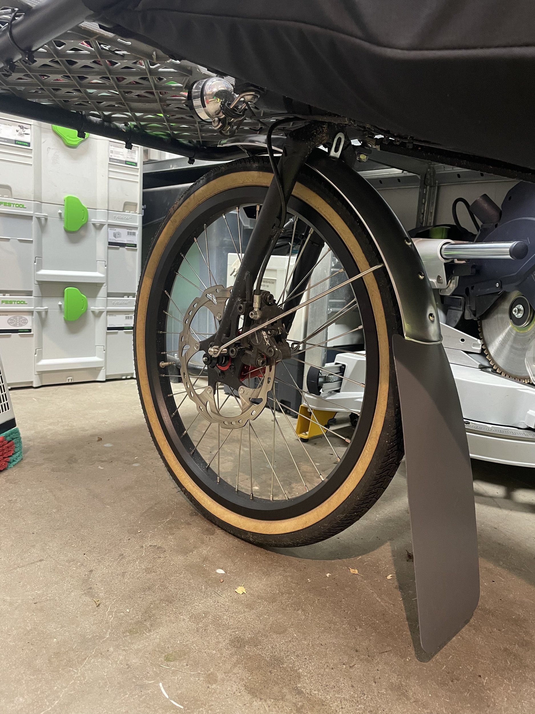

Eftersom jag totalt saknar disciplin sket jag i läggdags en gång till och rotade fram ett litet fäste som klipptes till, varpå skärmen kunde monteras längre ner. Blev helt okej och lampan går nu fritt!
Man kan byta ut L-fästet på skärmen till ett längre vid tillfälle, men nu får det vara funktion före estetik.
Visa bilaga 589968
Visa bilaga 589969
Jag tycker att du snarare behöva korta stagen ;)
PS: gjorde en liknande konstruktion på sonens citycykel som är en ombyggd MTB. Då är dock infästningen mellan L-fästet och extra-fästet nästan helt dolt emellan benarna av gaffeln.
