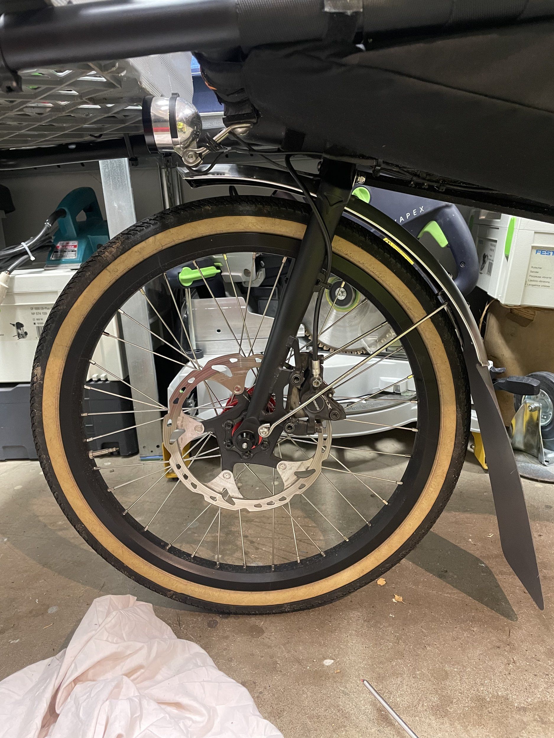

Men, har lite bekymmer. Skärmen tar i lampan som man ser på denna bilden. Lampfästet går att bocka så man får någon centimeter till, men det kommer inte räcka. Bockar man upp fästet för långt tappar man ljusbilden då korgen och lastytan är ivägen.
Jag kan också skära av skärmen, men jag kommer med största sannolikhet inte kunna bocka in kanten som det är original, och då blir den avsågade änden vass och otrevlig. Plus att skärmen blir kortare än önskvärt.
Sista alternativet är att sänka skärmen, men det kräver ett nytt fäste i skärmen som idag är popnitat. Krångligt. I dagsläget är det väldigt mycket frigång mellan däck och skärm, men stagen är av fast typ och går inte att justera (de har en ögla i änden av stagen istället för en klämma). Sänker man fästet behöver man göra något med stagen också...
Vad göra?

Jag tycker att du snarare behöva korta stagen ;)
PS: gjorde en liknande konstruktion på sonens citycykel som är en ombyggd MTB. Då är dock infästningen mellan L-fästet och extra-fästet nästan helt dolt emellan benarna av gaffeln.
Ja, stagen kunde varit lite kortare, men det är i princip inte möjligt utan massor med jobb, och dessutom höjs framänden av skärmen (större risk för konflikt med lampan) så det är liksom inte värt det. Men jag förstår hur du menar!?
L-fåstet har idag rätt längd, men egentligen skulle man ju ha ett rakt som inte är skarvat. Ingen kommer någonsin se skarven, men jag gillar solida lösningar och denna lösningen kunde vara bättre där.

Eftersom jag totalt saknar disciplin sket jag i läggdags en gång till och rotade fram ett litet fäste som klipptes till, varpå skärmen kunde monteras längre ner. Blev helt okej och lampan går nu fritt!
Visa bilaga 589968
Visa bilaga 589969
Man kan byta ut L-fästet på skärmen till ett längre vid tillfälle, men nu får det vara funktion före estetik.

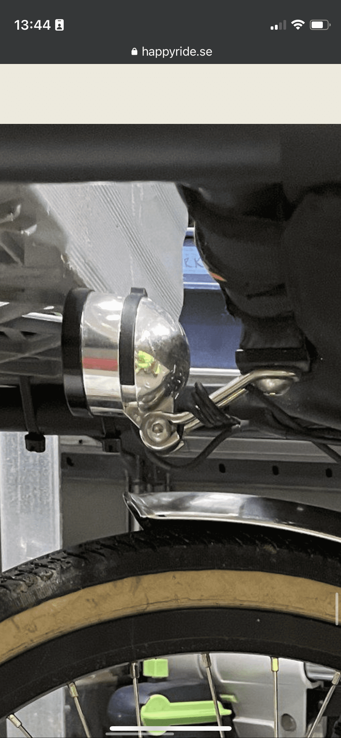

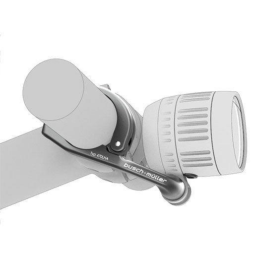

Fungerar den där lösningen för lampfäste bra?
Har du bara böjt till den vanliga metallbågen till lampan?
Jag köpte en sån här och satte längst fram på flaket men är inte helt nöjd.
    17.9 KB · Besök: 66
[Byggtråd] Omnium Cargo - bilersättaren?
Ja, den är hundraprocentig. Det är SONs vanliga fäste som följer med lampan, som jag sen bockat för att gå fritt från hjulet.
Först provade jag montera lampan i staget för stången som vrider hjulet. Tänkte att det skulle vara fint med kurvljus. Problemet var att man fladdrar ganska friskt med hjulet även i fart, inte alls som med en vanlig cykel där lampa sittandes i framgaffeln upplevs som helt stabil. Man blev nästan åksjuk med lampan på staget på Omniumen!

Lampfästet sitter alltså i en av skruvarna som håller fast flaket. Minns inte riktigt men tror att jag bytt den skruven till en som är 5 mm längre för att få full gänggång trots mellanlägg av lampfästet.
Edit: den svarta strömbrytaren (ser ut som en svart ring runt lampan) har jag precis varit och letat efter i skogen.. Såg att den saknades när ungarna hoppade av flaket efter dagens fotbollsträning, och till slut kröp det fram att ett av barnen varit arg på mig och därför pillat loss och slängt bort den på väg hem från skolan en annan dag. Fem miljarder nedfallna löv gjorde det omöjligt att hitta den, så jag får masa mig till Veloform och se om han har en ny.. Jag kör alltid lamporna på på denna cykeln, och som tur var är de i det läget nu med.

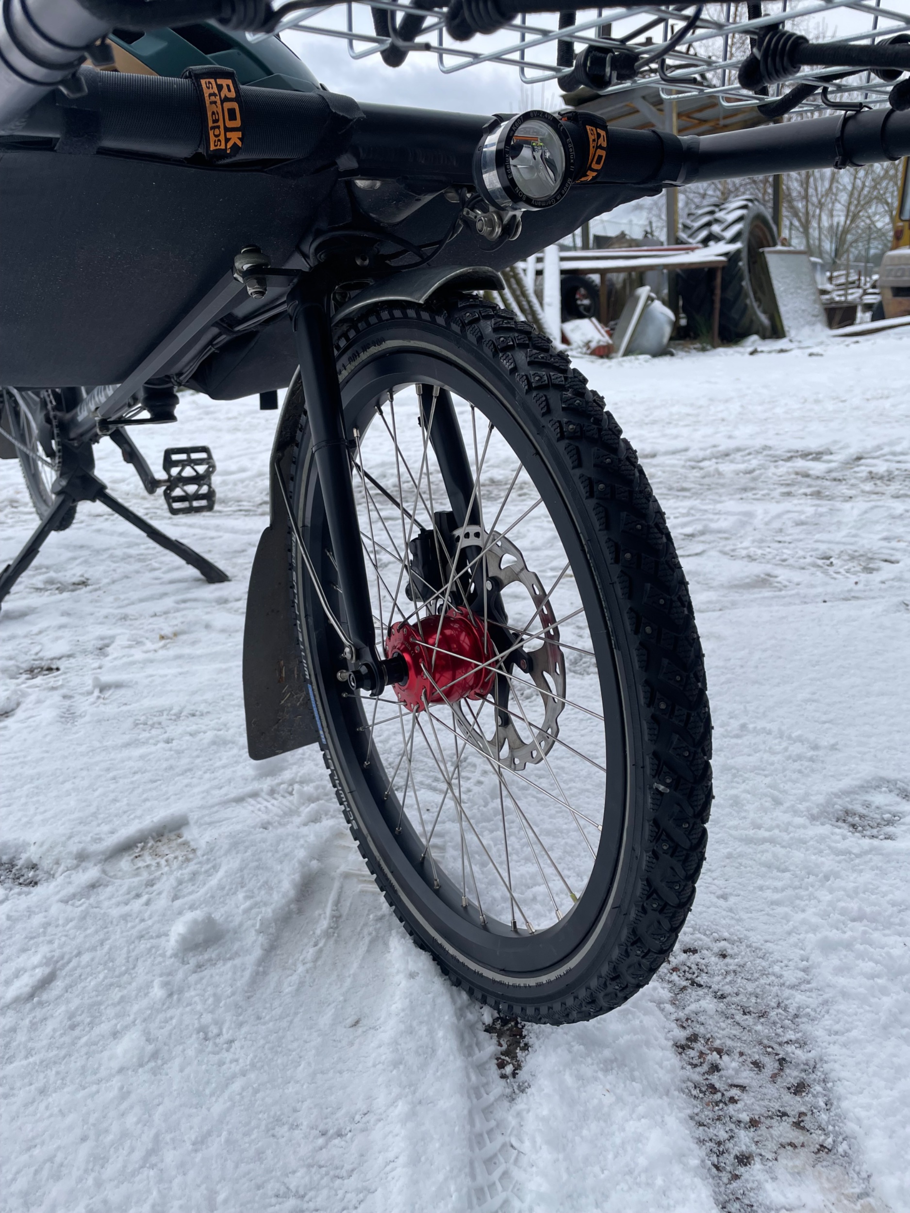

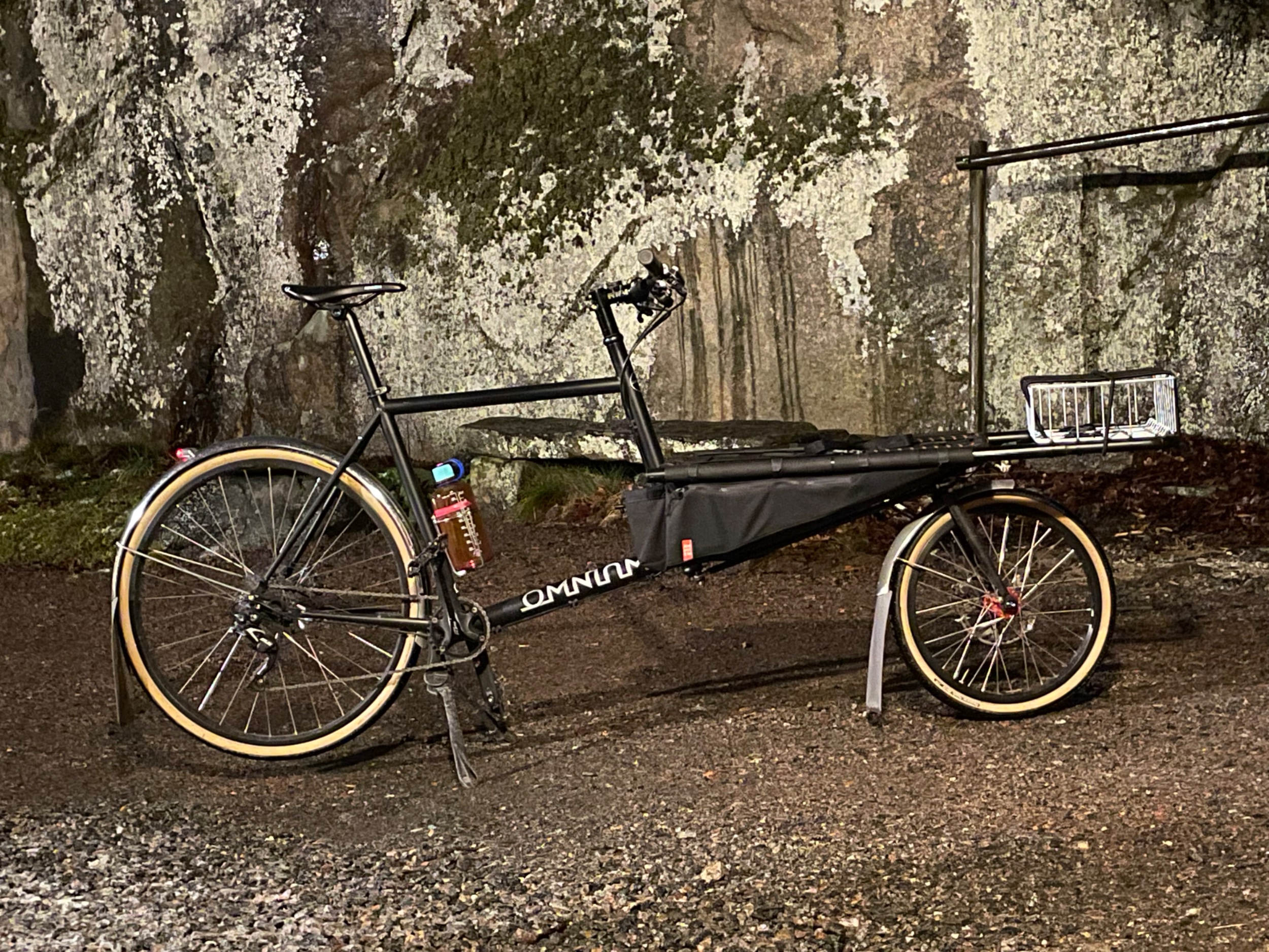

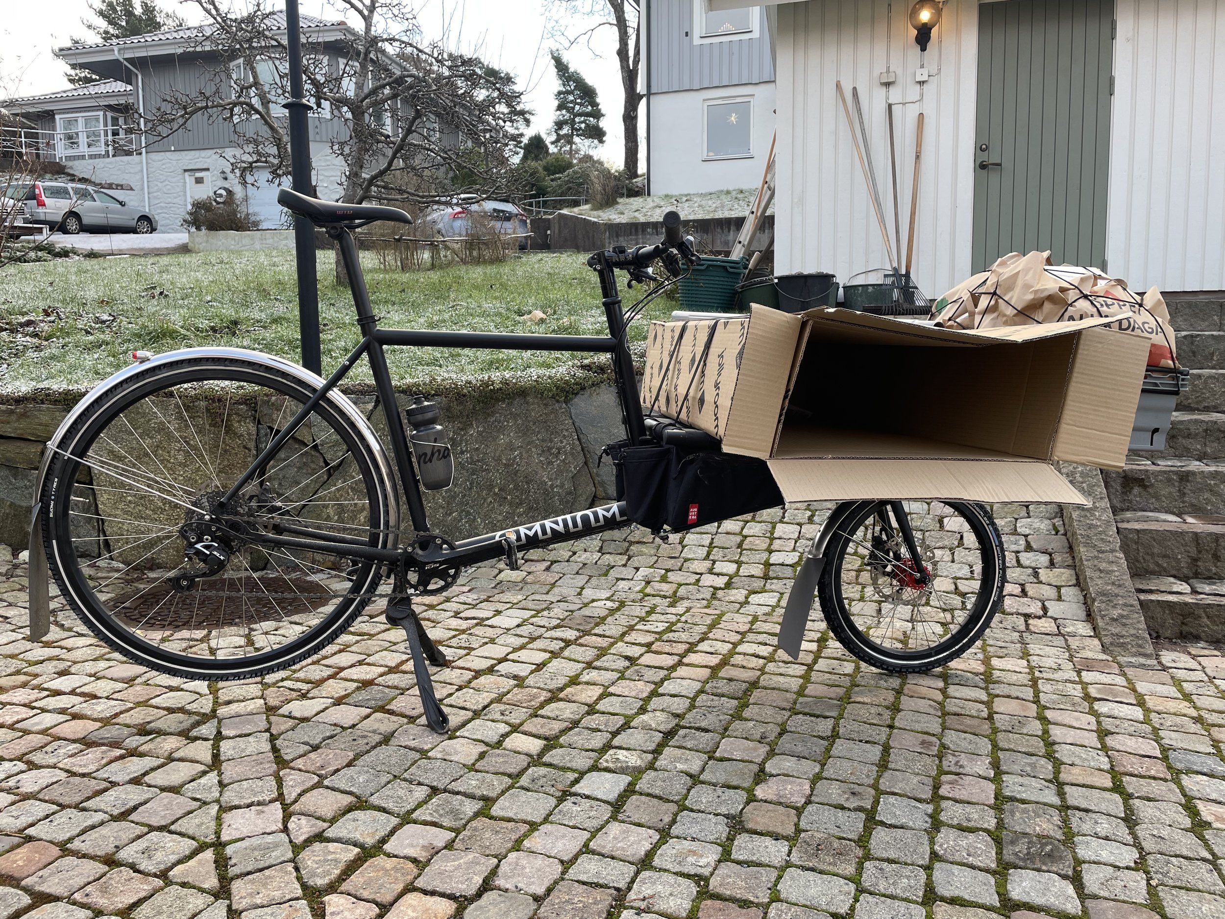

Dubbdäck på! Missade hela den fina perioden av snö och stabilt väder här i Göteborg pga en massa sjuka barn och vekt psyke, men efter att ha punkat två gånger på två dagar i flisen med Pasela-däcken så satte jag på dubbdäcken istället.
Soumi Routa bak, Schwalbe Marathon Winter fram. Ville ha Routa fram men fick inte tag i det på smidigt sätt. Har gillar Marathon Winter hyfsat innan, men nu när jag monterade ett av varje märks det grymt stor skillnad på de båda. Winter är stelt och styvt, Routa mjukt och mysigt.
Återstår att se hur de beter sig, och framförallt hur cykeln beter sig. Är rädd för att lägga cykeln på sidan när framhjulet glider (med klämda barn som följd) eller att jag inte kommer få ner greppet i backen bak. Kör därför max antal dubb tillgängligt för säkerhets skull. Det finns en liten oro att de glada lastcyklardagarna är över för ett litet tag..

Helvete vilken ball hoj. Nu vill jag också ha lådcykel ju! Snyggt jobbat ?
Den är helt jäkla fantastiskt dessutom! Rekommenderar alla med möjlighet att skaffa en att faktiskt göra det. För min del har många nya möjligheter öppnat upp sig. Känslan att lämna 1,8 ton plåt hemma och bara ljudlöst swish iväg trots att man har flera barn och packning med sig är en jäkla go känsla!
Måndagsmorgon med tvådagarspackning, innebandykit osv:

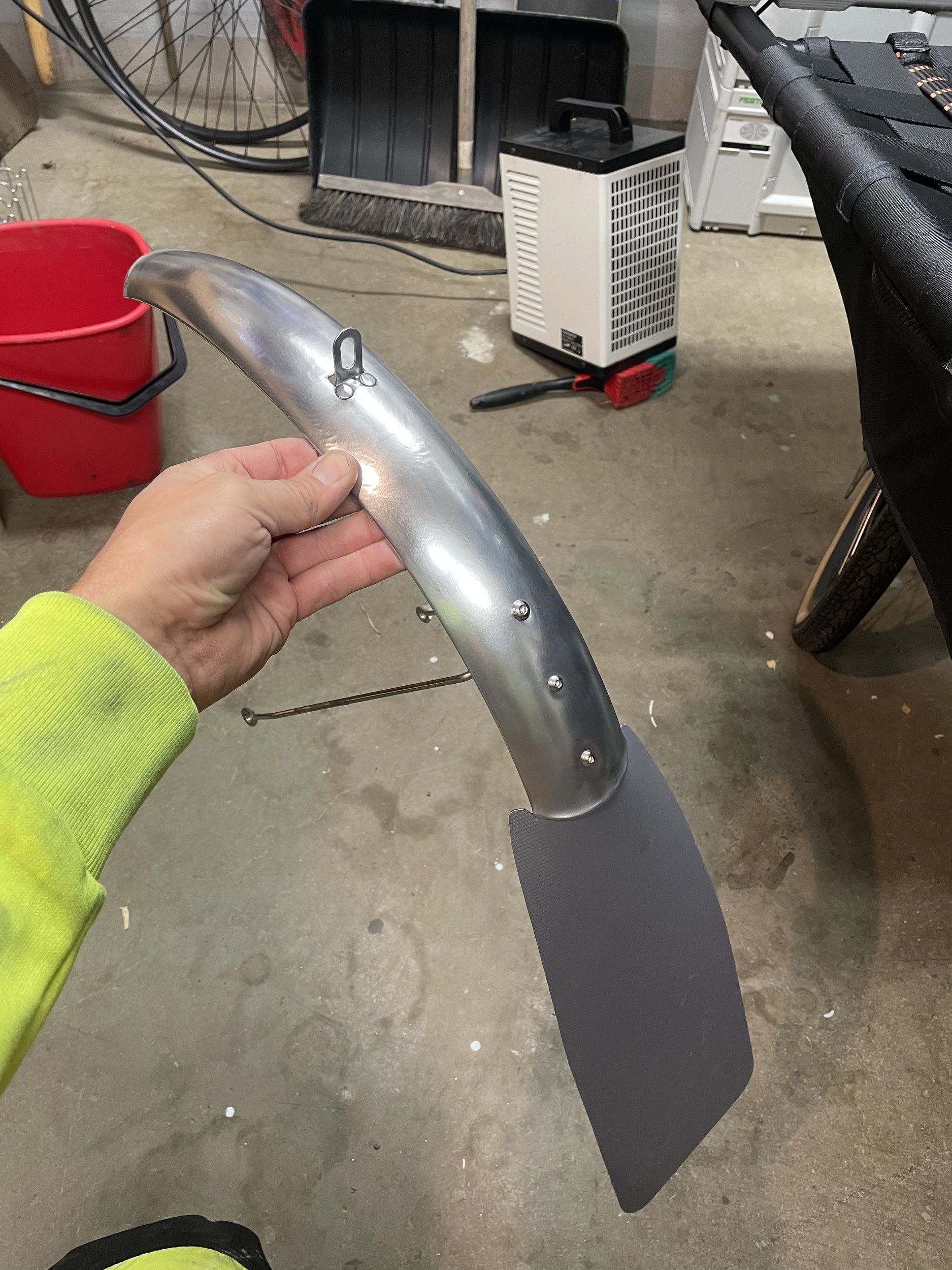

Jag köpte silvrig plåtskärm från Holland Bikeshop. I fram användes bara framskärmen, så jag har en lååång skärm till övers - din om du vill ha den. Bor dock i Linköping och är inte så sugen på att skicka.

Gilles Berthoud finns i mattsvart och 60 mm, men de stod som Out of stock på deras hemsida nu när jag kollade. Google är din vän gissar jag. Min vanliga kran i form av Veloform har förmodligen inte mattsvarta skärmar på lager, men kanske värt att undersöka om han har eller kan ta fram.
Annars finns Velo Orange i svart, dock blanksvart vad det verkar. Alu istället för rostfritt dessutom, och då är rostfritt självklart för min del.
Mina skärmar på lastcykeln har några dings trots att jag är försiktig (grejerna används liksom oömt även om jag inte gör några tokigheter), och med svartlackade skärmar gissar jag att det blir apfult snabbt. Plastskärmar lär åldras bättre som svarta än metallskärmar, sett till det estetiska. Fast i allt annat är ju metall överlägset...
Jag har OTB:at med min Omnium så så försiktig kanske jag inte är när jag tänker efter...🤪
Edit: bak talar jag om - fram får man lösa efter bästa förmåga om man vill ha alu eller rostfritt..

Omniums egna är mattsvarta i plast och har plats till 55 mm däck. Funkar bra men är inte dom snyggaste på marknaden.

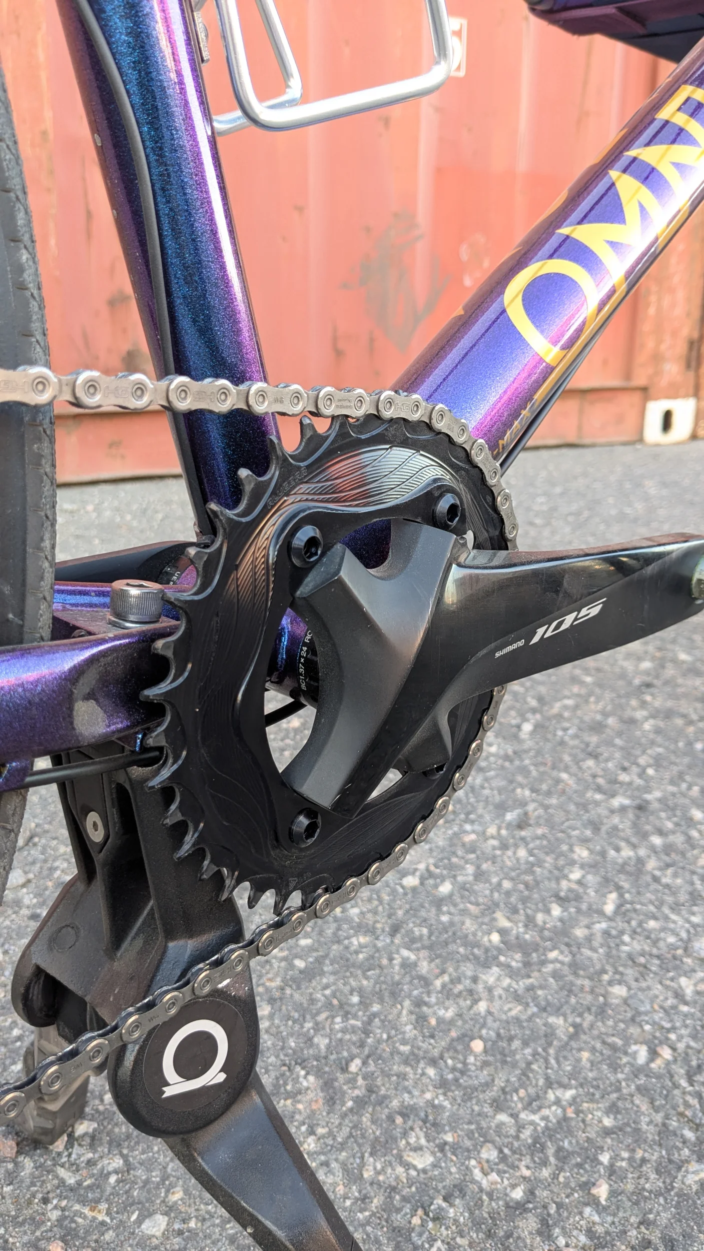

Stiligt! Smart med lvg-vevparti - så har jag gjort också och smalare q-värde är alltid bättre! Gott med nav med lite färg på också!😍

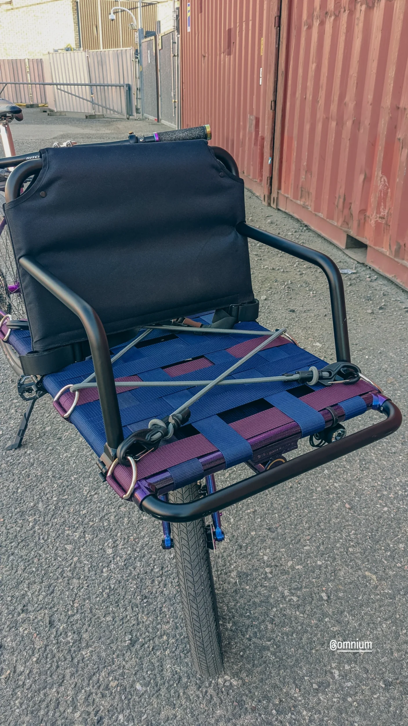

Har du provat stolen något då? Jag hade sådana planer från början men insåg efter att ha testat att alla inblandade - från 3 år upp till 40-ish - har suttit fint helt utan ryggstöd. Man vill ha vikten bakåt om möjligt imho. Tre barn i åldern 5-10 är inga större problem om man orkar i backarna, om inte ett ryggstöd tar emot då vill säga. Ser däremot riktigt gediget ut med ett sådant!
@n3wton tack tack, det funkade fint med de delar jag hade liggande.
Avseende ryggstödet har jag bara kört en kort tur med en fyraåring. Tänker att det kommer bli lite längre sträckor och möjligen högre komfort.

Snyggt bygge!
Ryggstödet är superbra, har kört både min 6 och 8-åring en del med det. Extremt stabilt och lätt att ta av. Enda nackdelen är att det fungerar som ett stort segel när man inte har ett barn på flaket. Helt klart värt priset om du frågar mig.
