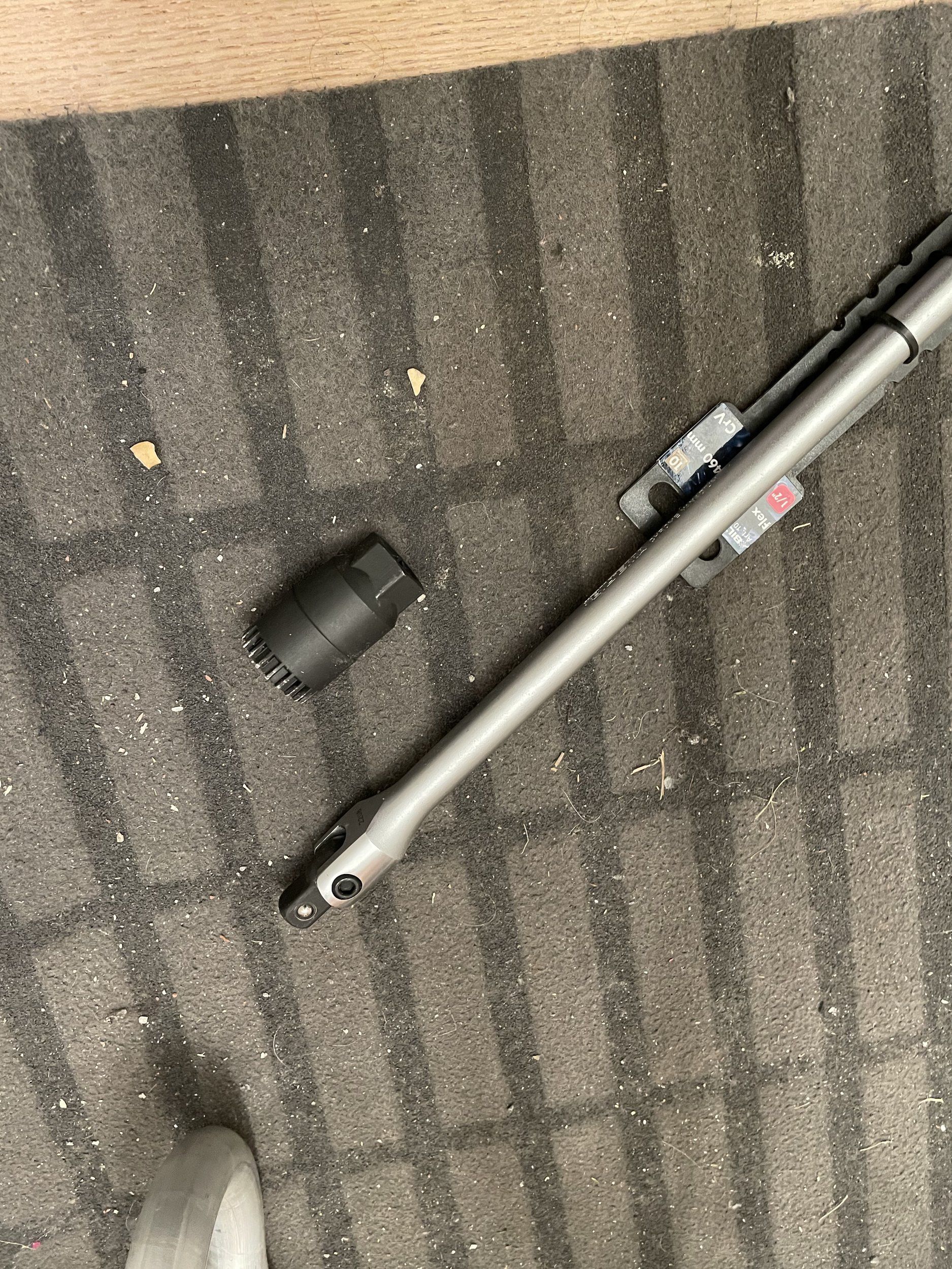

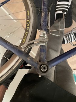

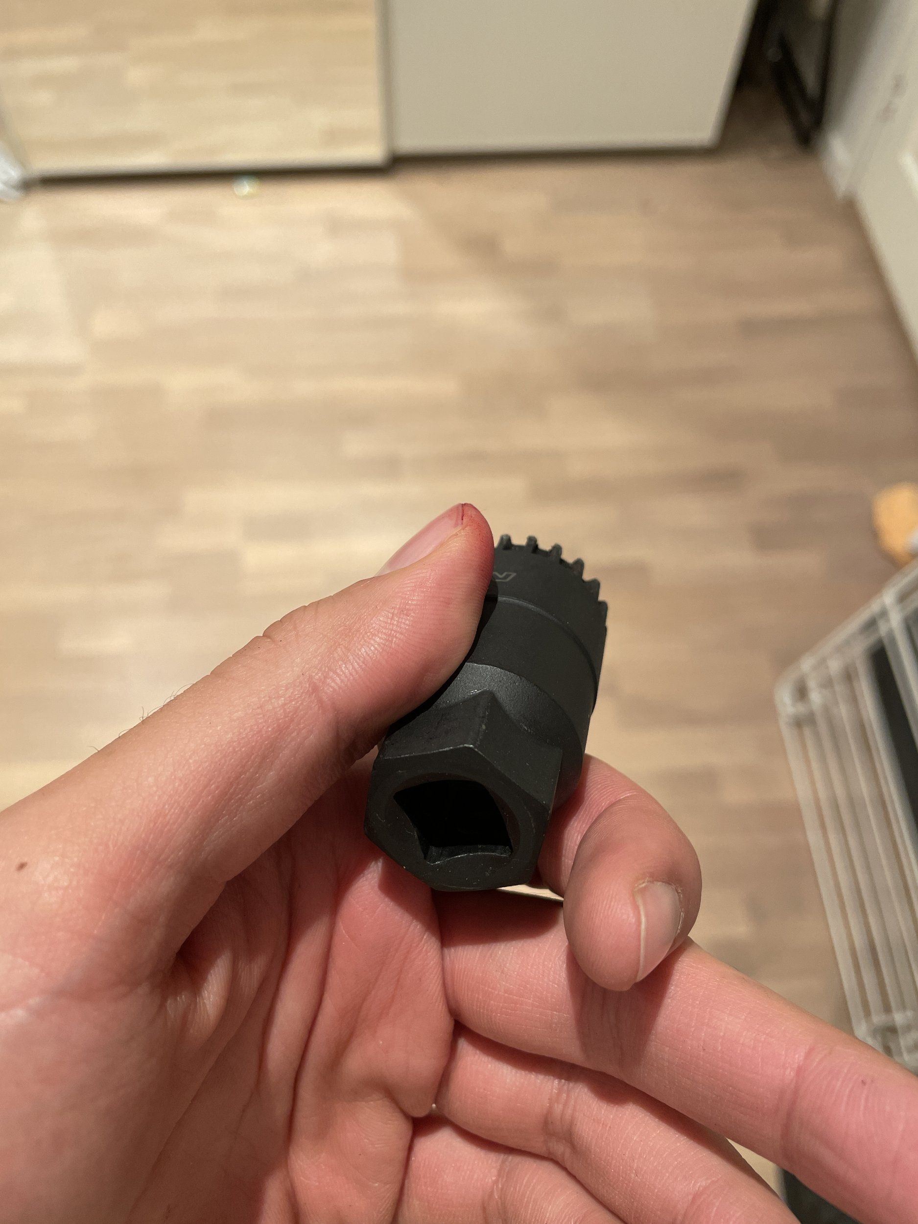

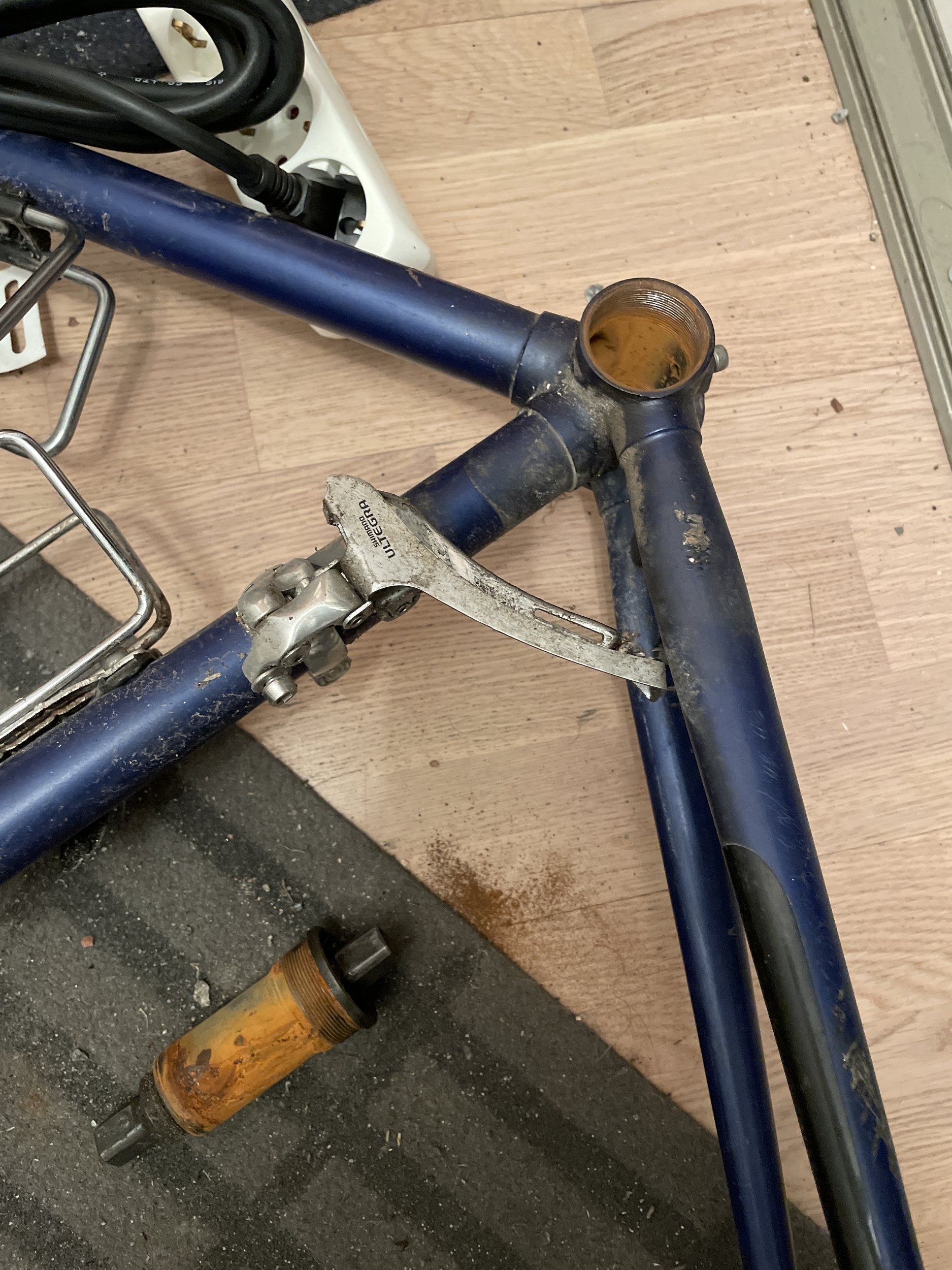

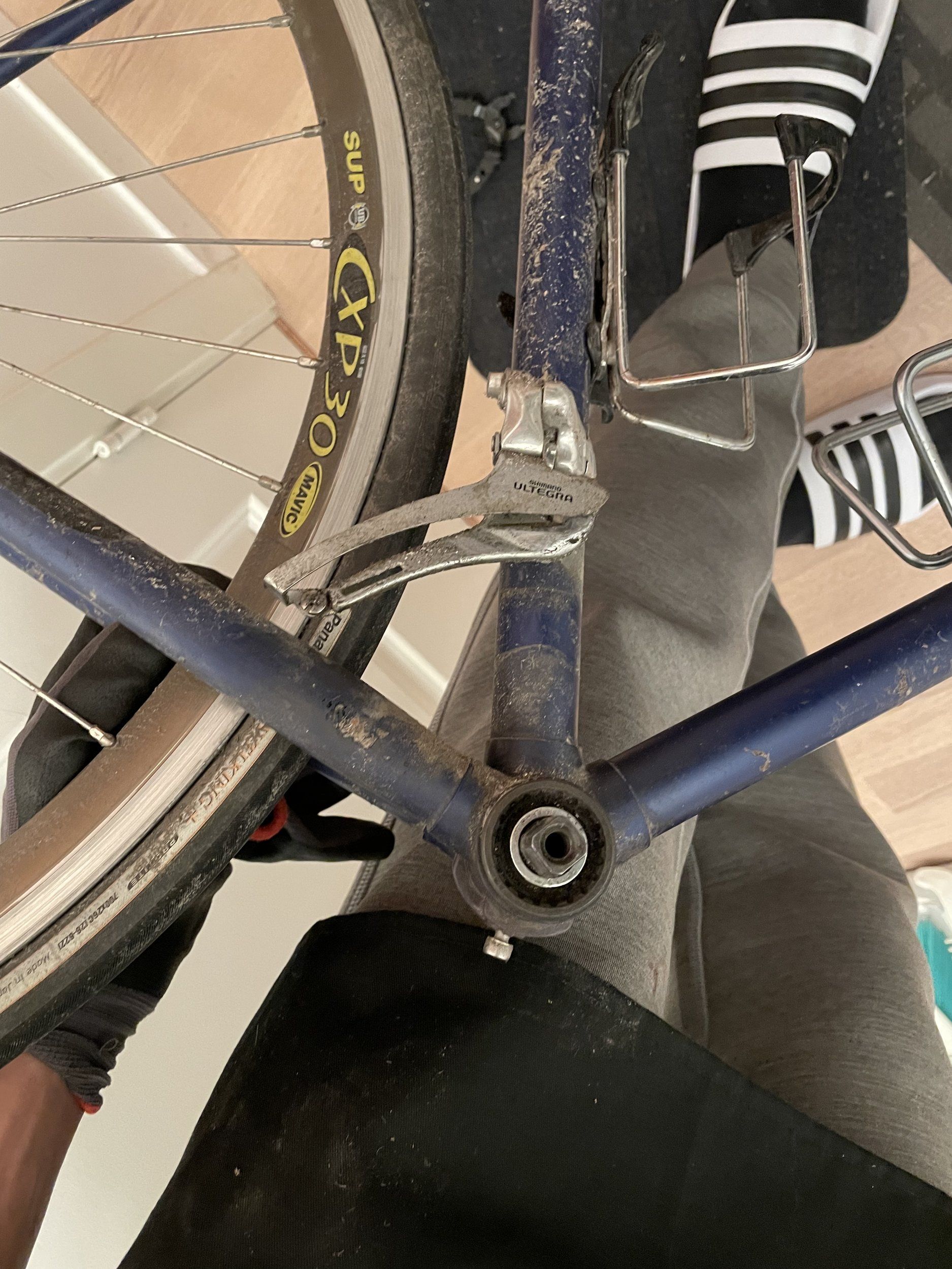

Hej happy, allt gick utmärkt i min renovering av min vintage nishiki tills det var dags att skruva av andra halvan av vevlagret. Den rör sig KNAPPT är den enda utvägen en mutterdragare??

värme! Och var försiktig så verktyget verkligen har bra fäste. Tyvärr lyckas man ofta dra sönder splinesen.Om axeln är ihålig, dra en gängstång eller QR med en hylsa eller dylikt igenom som trycker fast BB verktyget så det inte slinter.

Insex skruven på hylsans undersida är knappast original, den kanske ligger an mot vevlagret. Ta bort den först och dra sedan. Rengör splines så att verktyget får gott grepp.

Värme funkar alltid en liten gasbrännare från biltema funkar fint. Mutterknackare så du får slaget, en bra avdragare som inte är gjort av mjukost. Sen ska du få se det släpper.
